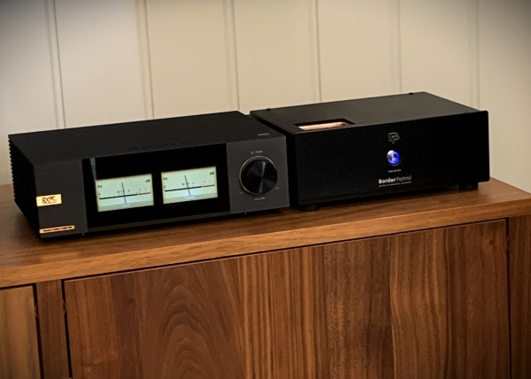

    Min foreløpig siste hifi-dings, Border Patrol DAC SE-i (USB & SPDIF)
    Border Patrol lanserte denne DACen i 2017, det er altså allerede rundt 7 år siden den første utgaven var mulig å kjøpe. Selv hadde jeg hørt fint lite om den før det kom noen innlegg på hifisentralen og senere noen bruktannonser. Det lille jeg husker angående merkenavnet Border Patrol er at de ikke er kjent for «typisk rørlyd» - hva er nå egentlig det? Sannsynligvis at det ikke låter overdrevet plysj rosenrødt og varmt.

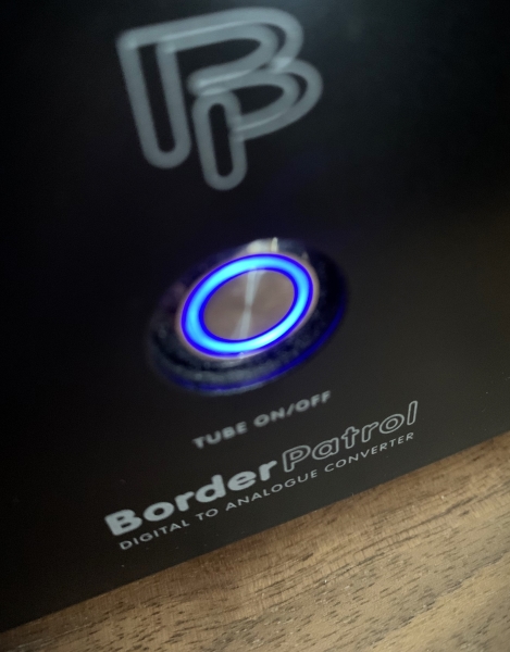

    Border Patrol DAC SE-i er ikke store boksen med sine 226mm bredde, 173mm lengde og 78mm høyde. Pen partner til min Eversolo DMP-A6 ME som er bare litt større i alle retninger. Kabinettet er laget i kobber, bortsett fra frontplaten som er i aluminium. Kobberet er svartlakkert bortsett fra sideveggene i hullet på oversiden, som gir tilgang til vakuumrøret som er en del av konstruksjonen.

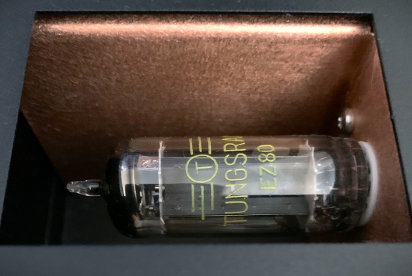

    Røret brukes i strømforsyningen som er hybrid solid state og rør. EZ80 likeretter-røret kan kobles inn og ut, også mens DACen er på, via bryteren på frontpanelet.
    Selve av- og påbryteren er plassert på baksiden av kabinettet. I praksis kan DACen dermed stå på hele tiden og røret veksles inn under lytting, hvis ønskelig. Det skal være mulig å høre litt forskjell på om røret er i drift eller ikke, og noen rapporterer å foretrekke lyden uten røret.
    Det sies at kombinasjonen av rør likeretter og choke i strømforsyningen til de digitale kretsene i en DAC er unikt for Border Patrol.
    Selve DAC-chipen er en Philips TDA1543. R2R NOS, sent 80-talls billig DAC chip. Ikke noe oversampling, og her har den ikke noe digitalfilter, ikke noe buffer. Men den har et par gromme Jupiter Beeswax kondensatorer som kobler utgangen på DACen til RCA-kontaktene. Enkelt og litt småfrekt å gjøre sånt. Ulempen er at den trenger å «se inn i» en forsterker som har mer enn 20k ohm inngangsimpedans.
    Den spiller maksimalt opp til 24bit 96kHz materiale, så spiller du mye 192kHz eller høyere så vil ikke det fungere. De fleste streamere har muligheten til å begrense maks samplingsfrekvens ut, og det blir opp til hver enkelt å kjenne på om fraværet av de ekstra hertzene utgjør noe lydmessig som diskvalifiserer DACer av denne typen.
    Hos meg har Border Patrol tatt plassen i signalveien tidligere forbeholdt Rega DAC. Det vil si tilkoblet digitalutgangen fra Eversolo DMP-A6 ME via RCA coax til SPDIF inngangen på Border Patrol. Så RCA ut fra Border Patrol inn på Cayin CS-100A. Like In-Akustik signalkabler som de som benyttes ut fra Eversolo sin egen DAC inn på Cayin, så det ikke skal være noe forskjeller som ligger der i alle fall. Inngangen på Cayin CS-100A er oppgitt til 100k ohm, er bra stykke over de minimum 20k som er oppgitt. Border Patrol er kun lyttet til med røret innkoblet og det har til nå vært lyttet kun til den med en bitteliten liten sjekk av Eversolo underveis. «Testingen» har foregått ved å høre på musikk og notere litt underveis.
    De aller første inntrykkene etter oppkobling er at det låter naturlig, avslappet, at det tydeligere kommuniserer meningen med det som synges, at instrumenter har herlig mye klang og et spørsmål dannes i hodet: «Hva er det liksom som mangler av oppløsning her?»
    De første inntrykkene er nemlig ikke at det mangler noe, heller tvert om. Det låter fyldig, et lydbilde som fyller ut også mellom det som skjer og det låter muligens litt varmt. Ikke at jeg oppfatter det som farget eller feil, det er nok mer at jeg har vært eksponert for en noe slankere, litt kaldere og hardere gjengivelse fra det digitale fra før. Kanskje mulig å sammenligne med at jeg har hatt TVn på for kald fargetemperatur og med kontrasten skrudd på for mye. Eversolo befinner seg i et ganske annet område, og Rega er et sted mellom den og Border Patrol men fortsatt ganske langt unna den grensa som patruljeres av DAC SE-i.
    Noe overraskende opplever jeg bassen som både slagkraftig og detaljert. Mener å ha lest noe om at den kan være reservert nederst, men lurer på om ikke det handler om de gangene den har blitt brukt sammen med en forsterker med for lav inngangsimpedans. Jeg har ikke noen krav til «rask bass» og kan hende derfor synes jeg til vanlig at det bare er gøy med litt feit bass når jeg burde vært mer kritisk. Men Border Patrol oppleves ikke som feit i bassen, tvert imot så er det mindre rumling og mer nyansert enn jeg har hørt før i anlegget.
    Lyden fra Border Patrol har også oppløsning, og en type oppløsning som jeg tenker på som «vinyl-aktig». Med det mener jeg at tingene vises frem, også der noen har dummet seg ut bak miksepulten eller andre steder. men uten at det stikker av eller låter plagsomt som det kan gjøre på det digitale for ofte. Denne typen lyd tåler å være litt «på» uten at det bikker, det får ikke fokus i presentasjonen. I forhold til hvordan denne DACen måler, så kan det ikke være oppløsning eller presisjon som gjør at den låter oppløst. Det må da være på grunn av maskering av noe slag. Men det høres ikke ut som den maskerer, tvert imot! Det høres ut som den viser frem mer av hva som finnes på innspillingen, og det på en svært så musikalsk måte.
    Stemmene har en struktur som minner om rør, den der effekten at det kan beskrives som et stykke stoff, vevd tøy, hvor transistor kan låte som en plastbit i sammenligning. Jada, det overdrives nå, for å skape noen bilder. Men likevel, det høres mer ekte ut.
    Vil ikke ha på meg å sitte og gråte i en grå lenestol fra Ikea, men faen som dette låter ekte! Å høre på toner som røsker i sjelen, uten at det river i ørene er pinadø hva det handler om! Denne hobbyen er gull når man kan koble inn en dings i stereoanlegget og føle at musikken får nytt liv, får lyst å høre på alt på nytt! Med denne DACen i anlegget får jeg lyst å høre bare en låt til og så enda en og så går timene.

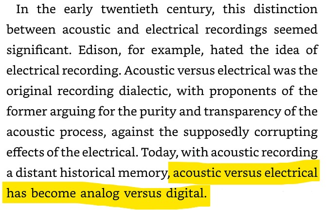

    Boken Perfecting Sound Forever har jeg skrytt av før, og den er midt i blinken for oss med denne hobbyen.
    https://www.amazon.com/Perfecting-Sound-Forever-History-Recorded/dp/0865479380
    Det er her mulig å lese noen sider som en smakebit.
    Fra boka og utdraget som er å lese på nett:
    For over 100 år siden var diskusjonen elektrisk kontra akustisk, fortsatt samme greia bortsett fra at det nå er digitalt kontra analogt.
    Eller gammel DAC-chip kontra ny 😅
    Interessante betraktninger han har om hvor "live" det vi hører på innspillingene egentlig er, eller er ment å være, og hva vi blir presentert for foran anleggene våre.
    Han lyttet til Michael Fremer sitt stereoanlegg, både digitalt og analogt.
    De ble ikke enige om fast for over hundre år siden, så vi blir nok ikke enige med det første nå heller 😂

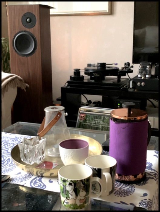

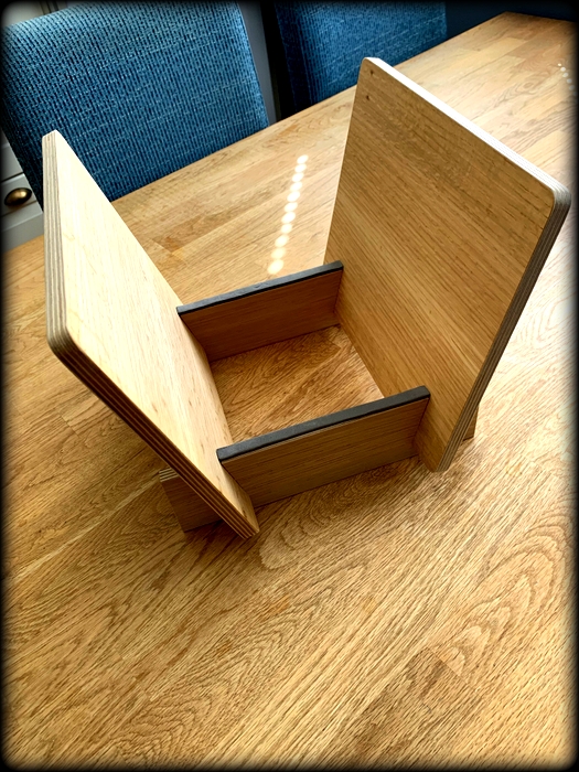

    Rørene gløder.
    Anlegget spiller.
    Kritikken mot Border Patrol DAC SE-i befinner seg fremdeles utenfor lytterommets vegger.
    Vinyler ruler, som normalt.
    Men. Likevel føles det som noe mangler, det er noe som er halvveis, noe som kunne vært bedre enn sånn som det ble levert fra fabrikken.

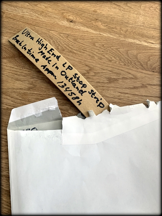

    Får ta en tur i postkassen, da.
    Ser man det!!
    Faen til innspillingstid, men er det ultra high end så er det ultra high end! :cool:

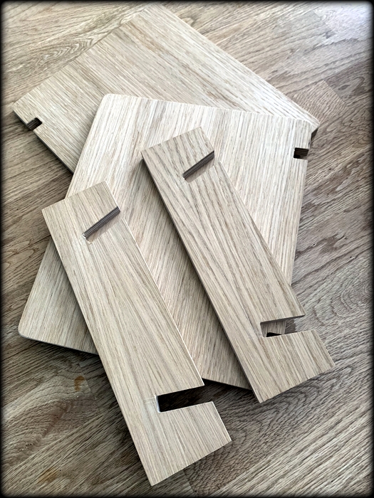

    For å virkelig kjenne på følelsen av et oppgradert produkt, så investeres det i demontering i forkant av applisering av Stop Strip from the outland.
    Måling, klipping, prøvemontasje, montasje og vipps!
    Et produkt som var ubrukelig har blitt født på nytt. 😃

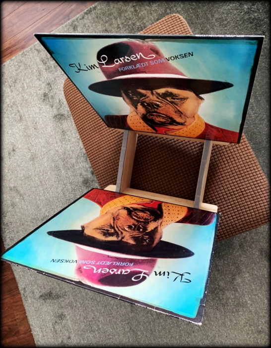

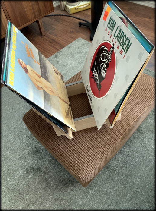

    Er'n ikke fiiiiin?
    Tullet ikke med oppvarming og forsiktig tilnærming, nei her var det rett på med høy vanskelighetsgrad. En særs skråstilt kvadruppel Larsen, uten skru. 😅
    Sett ovenfra vises vanskelighetsgraden meget godt. Her kunne det vært fristende for de midterste Larsen å knipe sammen.
    Men hei faderullan, yummi yummi og bellami, som det ses holder de forutbestemt avstand og viker ikke en mm.
    Det nytter ikke å forkle, uansett hvor voksen man er, at produktet originalt har heller begrenset nytteverdi.
    Her ser man helt tydelig at en og en blir to og produktet er minst dobbelt så bra som det var.
    Read'em and weep @Karmana :ROFLMAO:
    Tusen takk til @TT. for ide, gave og en god latter på en ellers helt vanlig torsdag. (y)(y)(y)
    T
    TT.
    Jeg er skikkelig imponert at du klarte å få platestativet tilbake i riktig form uten noen form for hjelp. Gratulerer med et velfungerende platestativ. Om andre skulle trenge en "stripe", så er bare å sende en PM. 😉👍

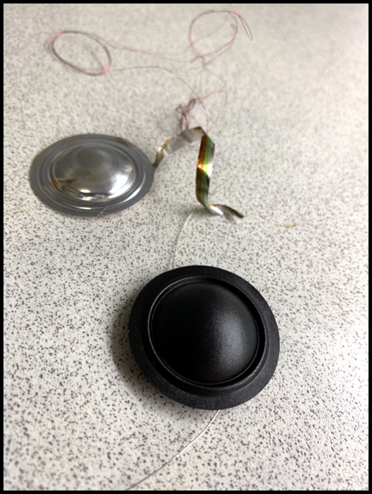

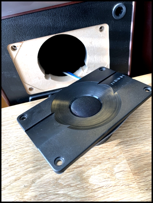

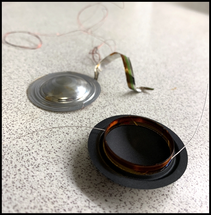

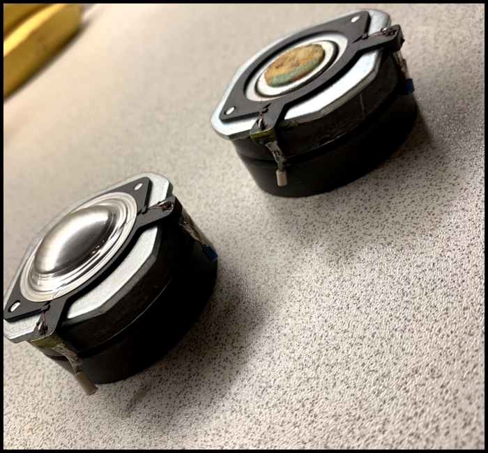

    Etter å ha vært tilsidesatt en stund er det på tide å få Mission 753 ut i lyset.
    Er jo litt spent på hva de låter som. Har jo vært en slags drøm en stund, men tror ikke en gang jeg har hørt dem, verken før eller siden.
    Aller mest er jeg spent på hva vidundermannen fra ville vesten kan utrette med disse vrakene av noen diskanter.
    Med på kjøpet, og inni tusenlappen, fulgte det med nye domer til diskantene.
    Men hva disse gamle domene, og spolene, hadde dratt med seg inn i døden aner jeg ikke.
    Særdeles fornøyd med at det er tekstil og ikke metall som er i erstatningsdomene! Kan jo late som det ligner på freedom-versjonen av 753-ene som kom senere og hadde nettopp tekstildomer.
    Vidundrenes tid er ikke forbi, så nå gjenstår det kun å svinge loddebolt og skru på skrujern.
    Juhu!

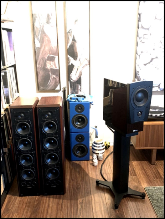

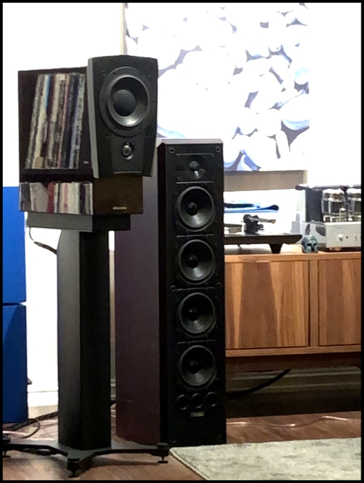

    Koblet opp Mission med en billig fin kjede elekronikk foran.
    Google Chromecast Audio --> Rega DAC --> NAD 3100 :cool:
    Satt dem opp innenfor Dynaudio, satt meg ned for å spille litt. Så slo det meg, pokkersen!
    Enda en gang i fotsporene til @Karmana 😅😅
    Well, var nå i alle fall ikke stativhøyttalere i ekstraanlegget her og ikke satt jeg forsterkeren oppå subwooferen. 😃

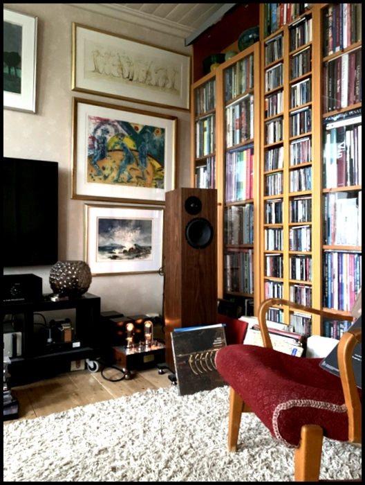

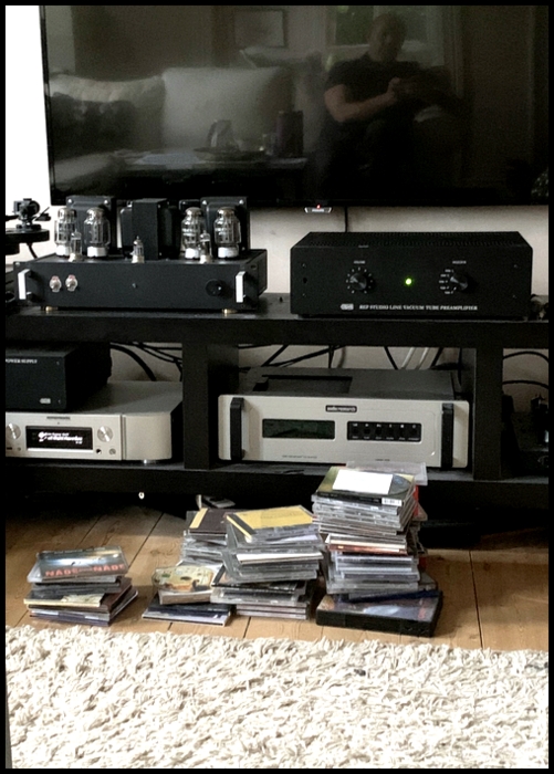

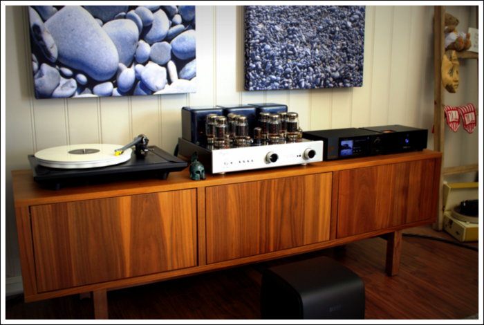

    Vidundermannen på ville vesten er såklart @lassemann
    Hvordan det er mulig å leke seg gjennom fiks av diskanter med fiklete små deler, spoler som skal i magnetgap, greier som må limes og syltynne kabler klarer jeg ikke å sette meg inn i, men veldig glad for å ha fått hjelp! 👍👍👍
    Jeg fikk atpåtil iPad på fanget og kunne spille musikk mens arbeidet pågikk :cool:(y)
    Elektronikken i dette anlegget er ikke akkurat småtteri. Voksne bokser med alt fra hjemmelaget RIAA til rør med dual function. (Varmeovn & lyd i ett)
    Forsterkere i bruk og forsterkere i reserve. DrømmeCDspiller og en streamingboks som serverte Spotify. Går nesten ikke an å ta stilling til hvor bra Spotify egentlig låt, selv om CDspilleren ga mer ro og låter bedre.

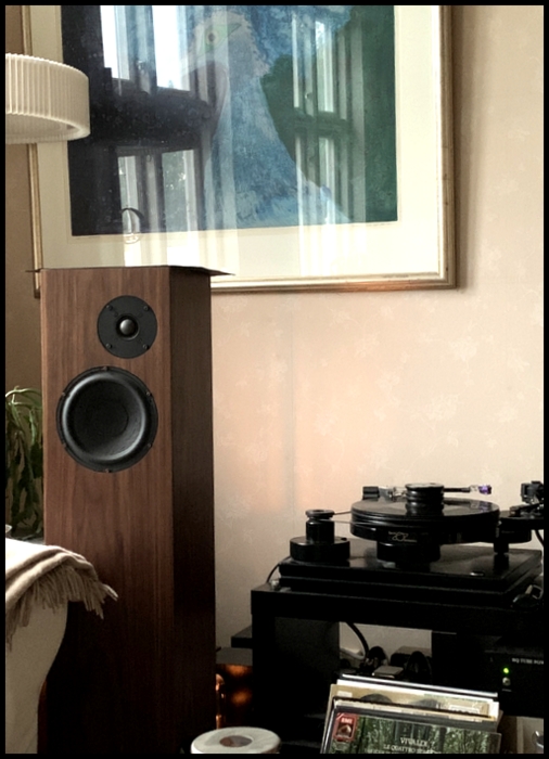

    Høyttalerne har fått en velfortjent ansiktsløftning etter langt og tro tjeneste og er klar for videre innsats i nye titalls år.
    Vakkert utført utseendeoppdatering.
    Av ting det egentlig ikke er så lett å ta inn over seg er kloneprestasjonen, fytti ville vesten som disse høyttalerne spiller!
    Ubegripelig bass, varme, fylde, oppløst og detaljer om du vil høre på det.
    Jeg tror fortsatt noe av fantastiskheten kommer fra et rom som passer som hånd i hanske til høyttalerne, men er det nøye? Nopp!
    Gode elementer, passe rå komponenter i delefilteret inni og disse enorme monoblokkene bak hver høyttaler som kontrollerer de og dytter prestasjonen enda et steg videre enn hva jeg kan huske fra Quicksilver.
    Premie-egenskapen i dette anlegget tenker jeg at er noe som kanskje ikke imponerer så mye før du har hørt det.
    Dette anlegget er overholdet ikke insisterende eller påtrengende.
    Hva ligger i det?
    Du får ikke detaljer slengt i trynet, du får ikke noe i lydbildet som påkaller oppmerksomhet. Du får i stedet en uhyre balansert presentasjon av det som ligger i innspillingene, du kan høre på musikken på den måten du vil. Vil du høre på hvor stort og dypt rom det er i innspillingen, så gjør du det. Vil du høre på hvor ekte og nært stemmer høres ut, så gjør du det. Det er som om anlegget strekker ut en hånd med alt som ligger i innspillingene og sier "Værsågo, lytt på det om du vil"
    Ja takk!!
    Tusen takk for hjelpen @lassemann !
    Og tusen takk for tilført kunnskap om rør, mye god musikk og god prat med deg og fruen.

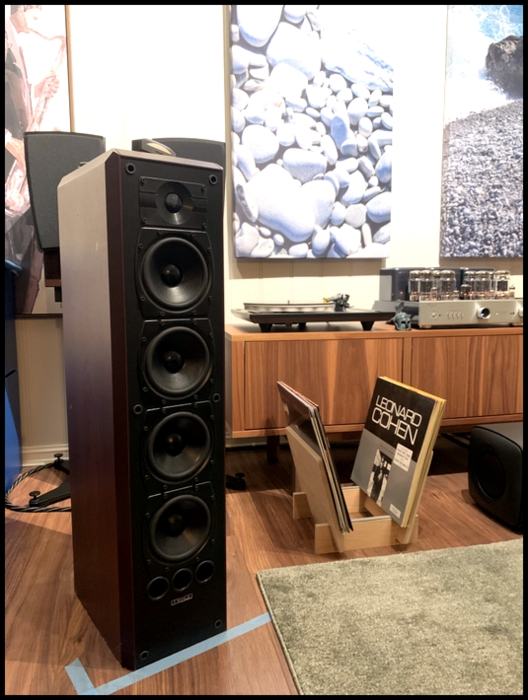

    Gleden over å høre lyd fra diskantene overskygget det meste den dagen. Hurra! Vanskelig å gjøre mye annet enn å glise.
    Så videre til dette låter jo ikke verst, og dette går det jo an å høre på, til jeg må høre dem for seg selv i anlegget.
    Teip på gulvet, unna med Dynaudio og Mission inn på den vante plassen.
    Her er det oddetall som gjelder og jeg har store utfordringer med å fravike plassering når høyttalere skal settes opp. Hodet er passelig låst på at det 1/7, 1/5 og 1/3 av rommets dimensjoner gir er balanse og fravær av fremhevede frekvenser som irriterer over tid.
    Det er null stress å dytte dem nærmere veggen for å få mer bass, men jeg synes ofte det grumser til litt også.
    Må sikkert testes før jeg gir meg. Kanskje. Men enn så lenge står de på den vante plassen.
    (Som har vært den samme siden @Mbare for mange år siden døttet meg i ryggen så jeg døttet høyttalerne lengre ut på gulvet 😅 og som har huset Usher BE-718, B&W CM9, sonus faber Domus Grand Piano, B&W 805s, Vienna Mozart Grand SE, Dynaudio Focus 340, Spendor S8e og C1 )
    Cayin står fortsatt tilkoblet på 4 Ohm høyttalerutgangene (Mission oppgitt til 6 Ohm). Kan hende det strammer til lyden mer enn nødvendig.
    Lang utredning, og rett og slett som en innledning til at 753ene oppleves som litt reserverte i bassen. De ligner egentlig på CM9 fra B&W som hadde noe av den samme stilen. Stram og med bra punch, men litt lite nivå. Jeg kjøpte subwoofer da jeg hadde CM9 og jeg synes det er nødvendig med subwoofer på 753 også. Det ser ut som kabinettet er delt innvendig sånn at de to øverste elementene spiller i lukket kasse og de to nederste er bassrefleksen.
    I toppen er det åpent, detaljert og opplyst. Alt annet enn dempet. Det er ikke skarpt og i fleisen selv om detaljene vises frem. Jeg opplever at diskanten skjøtes bra på mellomtonen, men er spent på om det er mye forskjell på de originale metallkalottene og de nye i tekstil. Må kanskje måle litt en dag.
    Mellomtonen er det viktigste og det er også det beste med disse høyttalerne. Tilstrekkelig kropp, tilstedeværende og bra med trøkk og åpenhet.
    Det foreløpig mest imponerende er hvor bra lyden slipper. Høyttalerne er ikke høye, men det begrenser ikke høyden i lydbildet.
    De forsvinner også fullstendig i betydningen at lyden ikke klumper seg rundt dem. Det er helt passelig fett umulig å peke på hvor høyttalere er i lydbildet. Gøy!
    Fasiten kommer når C1 er på plass igjen. Men endring er gøy, så nå er det bare å spille og kose seg litt.
