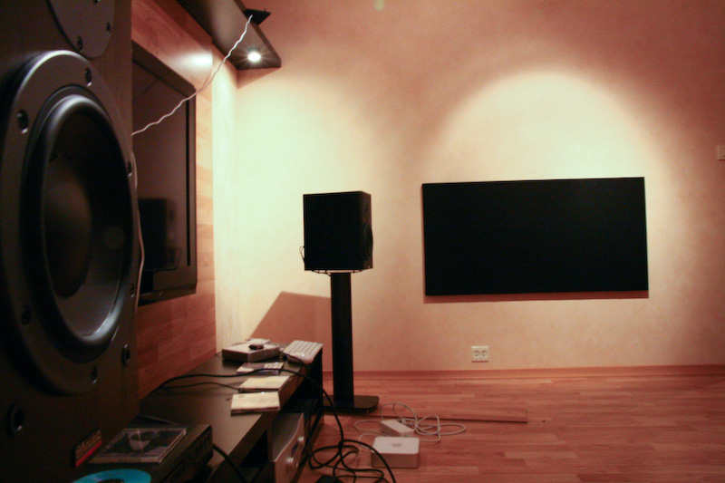

    I følge Acoustic Tuning skal hjørne-platene deres monteres 60cm opp fra gulvet. Disse målingene skal derfor snart gjennomføres med Rockwool Akustikkplater:
    1. Gulv plassert VS 60cm opp fra gulvet i høyre hjørne forran. Gir forskjellen i kun ett hjørne, se bilde tidligere i tråden for hvordan de står nå.
    2. Plassering av en akustikkplate på skrå i venstre hjørne forran, blir da oppå suben i 65cm høyde. Viser hvor mye mer demping jeg får med demping av begge hjørnene forran.
    Ivaols
    29.12.2004
    1.218
    551
    Flekkerøy
    3. Henter 6mm tykke MDF plater i dag, disse skal være på baksiden av Rockwool Akustikkplatene inn mot veggen. Stadig i følge Acoustic Tuning skal dette fungere som en bassfelle. Blir derfor i tillegg målinger uten MDF VS med MDF.

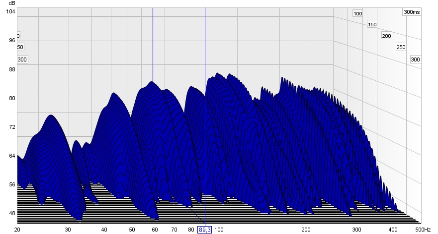

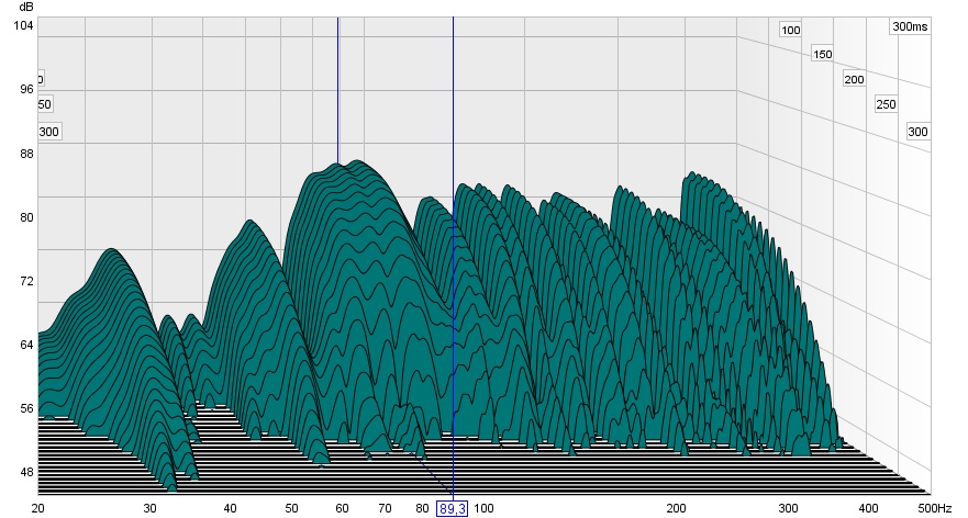

    Gjorde målinger i går med:
    1: 6mm MDF plate bak Rockwool Akustikk platene
    2: Hevet Rockwool Akustikkplatene 45cm fra gulvet (stod på en krakk)
    3: En Rockwoll plate i venstre hjørne forran i tillegg til de to i høyre hjørne
    4: En tynn absorbent fra Biltema festet i 3 av rommet hjørner i taket
    5: En stk Rockwool plate i 3 av rommets hjørner
    Ingen av disse plasseringene gjorde noe nevneverdig med målingene
    6: Satt en Rockwool plate opp etter pipa som er ca 1 meter forran og til høyre side for sweetspot. Her viste målingene en markert dempende effekt i 2khz området, men det er ikke dette området som er problematisk så den ble ikke stående
    Hovedproblemet nå som dere ser i grafene over, er hevningen som starter rundt 5khz. Usikkerheten er at RS ikke måler riktig over dette nivået, så jeg er ikke sikker på om resultatet er reelt. Jeg har et problem i en høyere frekvens, f.eks. Celine Dion høres skarp ut når hun drar på. Ser for meg at dette kan ligge rundt 5khz , mao kan målingene være reelle.
    Hvor skapes dette problemet?
    Skal gjøre noen målinger der jeg flytter mikrofonene fremover i rommet. Ut over det vet jeg ikke hvor jeg skal prøve å dempe som jeg ikke allerede har testet.

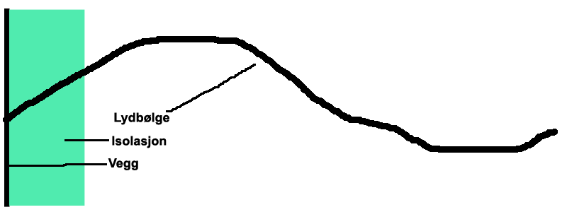

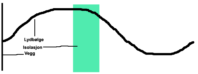

    Og så føler jeg kallet for å oppklare en ting. Jeg har sett at det har vært et par spørsmål her inne å hvorfor det er bedre å plassere akustikkplater lenger i fra veggen.
    Generelt:
    Lydbølger som reiser rundt i et rom er trykkendringer. Når slike trykkendringer skal gjennom en akustikkplate på de nødvendigvis sette fibrene inne i platen i bevegelse.
    En frekvens med bølgelenge på 1 cm vil ha 10 trykkmaksimum og trykkminimum inne i en plate på 10 cm. Jo flere minimum og maksimum, jo bedre demping.
    Når det gjelder stående bølger, så har vi den situasjonen at det ikke er noen trykkendring (eller lyd) helt inntil veggen. Det kan man sjekke ved å spille den tonen som tilsvarer en halv eller hel bølgelenge mellom veggene i lytterommet og høre inntil veggen. (Har du f.eks 4 meter mellom veggene så vil du ha stående helbølge ved 340/4=85 og halvbølge ved 85/2= 42.5 Hz.)
    Maksimum trykkendring skjer altså lenger ut i rommet og det er der vi vil få mest bevegelse i fibrene i akustikkplata og dermed mest demping. Selv om vi ikke får plata helt ut til trykkmaksimum, så vil det bli bedre jo lenger unna veggen vi har den. (Opptil en viss grense selvfølgelig)
    Se på de fantastisk flotte bildene mine som beskriver dette.
    Dette er det jeg har lest et sted en gang, og det høres jo også fornuftig ut synes jeg. Kom gjerne med kommentarer hvis det har skrevet ikke er helt riktig.

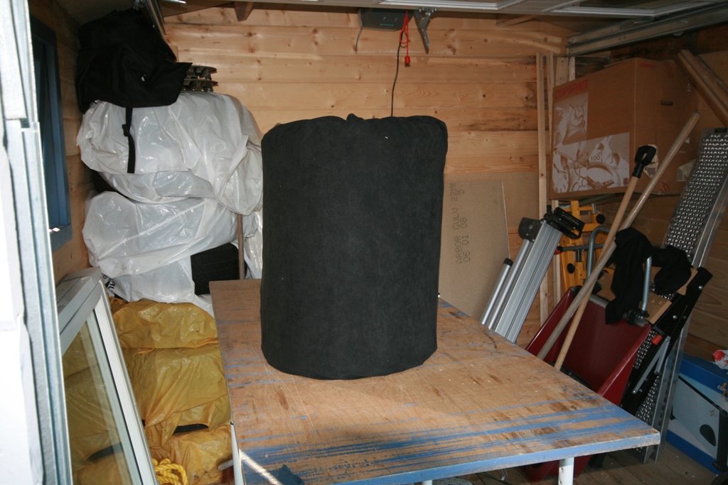

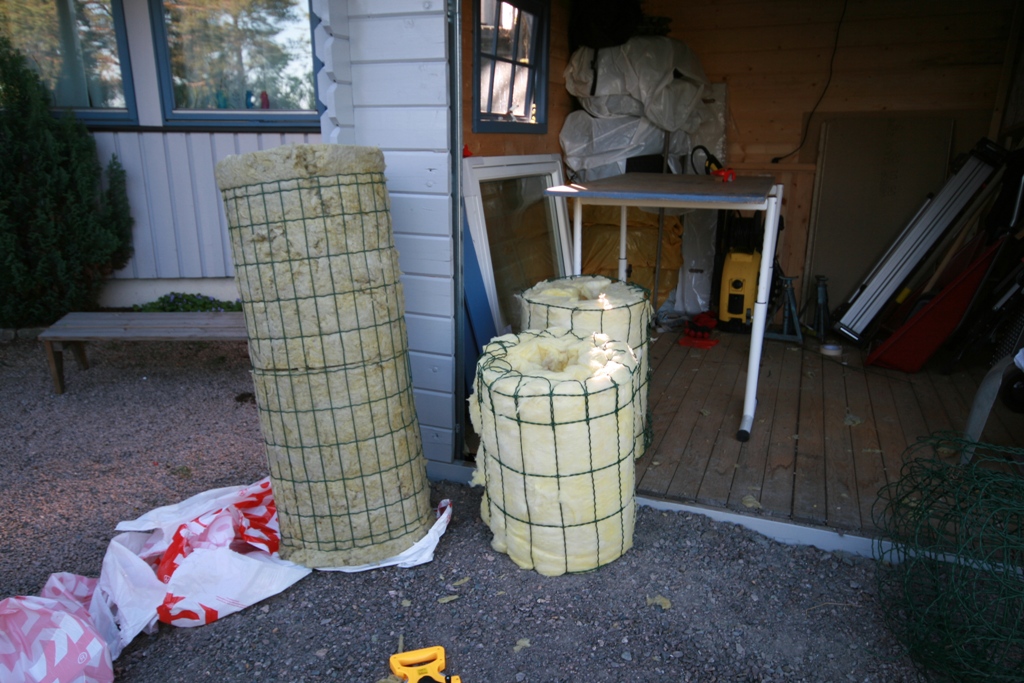

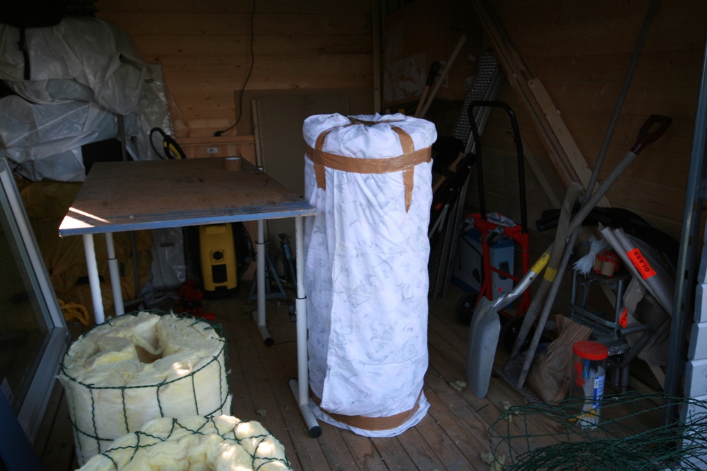

    Har brukt litt mer tid på bassfeller i rommet mitt og denne gangen har jeg ikke brukt Akustikkplater men vanlige 15cm Rockwool og Glava isolasjon og rullet de inn i et nydelig grønt hagegjerde.
    Plassert den største og minste, tilsammen ca 220cm i hjørnene i front og 2 stk. på 120cm litt lenger inn fra hjørnet oppå subbene.
    Utrolig oppstramming i bass/mellombass og Pioneerene har aldri spilt så godt før:
    Lekre klumper:
    Ikke fullt så lekker innpakning heller:
    Litt penere med gradin fra KID:

    Hvordan fungerte det Mor10?
    Jeg har fire lydplater fra rocwool i garasjen, som bare står der, tenkte å lage en demper til å bruke på det ene hjørnet hos meg.
    Noen som har noen forslag til greie enkel (litt pene) dempere til et hjørne?
