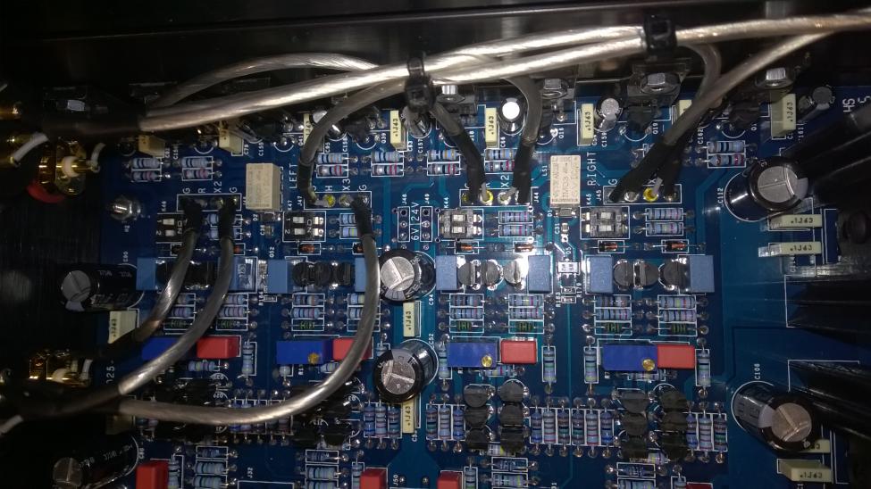

    Hvis du åpner den finner du ut om det er dip switsher der eller om det er jumpere på et kort
    Hvis den ikke har noen av delene er det en gammel modell
    Min har jumpere som på foto og har serie nr 1412xxx
    Men er det en nyere modell har den noen små switsher (brytere)
    Her kan du velge DB 0-6-18
    Det du ikke skal justere på, er de små skruene på de blå firkantene.
    Hvilken utgave har du?
    Håkon X
    10.11.2014
    104
    Molde
    Dette er Dip Switch
    Det er 4 stk slike doble switsher
    alle skal stå på ON da har du 18db demping 2,5v det er det Hegel skal ha.
    jeg har sjekket på net.

    Har justeringen av dip switch noe med lyden å gjøre som dac eller pre? Eller er det kun volum i pre delen som oppfører seg annerledes?
    Hos meg har jeg fire stykker som ligner på dip switch. Toerene står på on og enerene står ikke på on. Jeg har en Copland CVA-306 forforsterker. Aner du hva jeg bør stille dem på?

    Dette er Dip Switch Vis vedlegget 387195
    Takk skal du ha, Håkon, dette gjorde underverker! Jeg hadde slike dip switcher, så det var fort gjort.
    Plutselig ble volumstyring på P20 levelig også via fjernkontroll. Magisk!
    Jeg tror du skal la den stå på default 6db demping, den står nå.
    Den gir 5Volt ut på RCA pluggene slik den er levert fra Fabrikk.
    Om det har noen virkning hvis du bruker den som kun DAC det har jeg ikke svar på.
    Men jeg velger å tro det, da max volt ut endres.
    0db demping = 10volt på RCA
    6db demping = 5 volt på RCA
    18db demping = 1,25 volt på RCA
