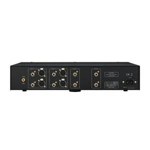

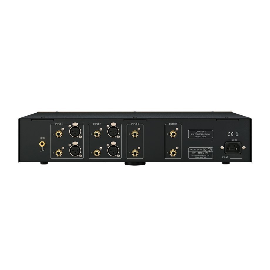

Luxman EQ500 har 3 innganger. Accuphase sine RIAAer har også flere innganger.

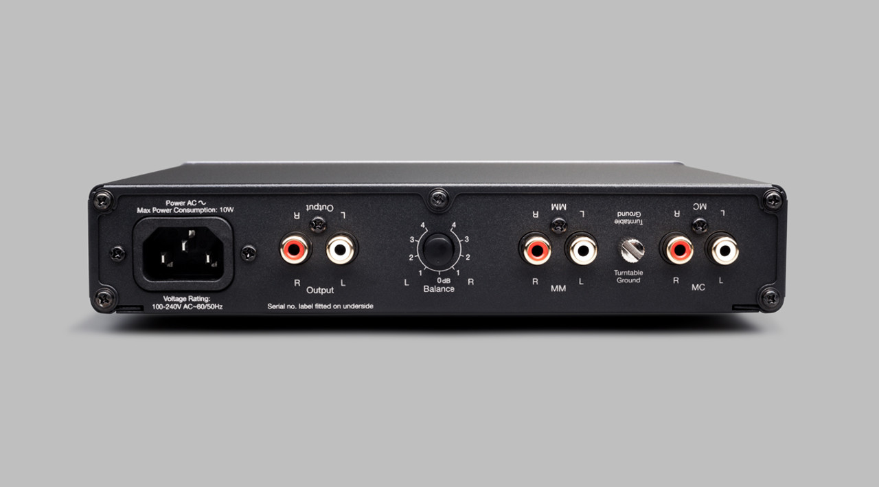

Cambridge Audio Alva Duo har én inngang for MC (60 dB, 100 Ohm) og en for MM (38 dB, 47 kOhm/100 pF), og balansekontroll. Inngangsvelger på fronten. Den måler veldig bra.
