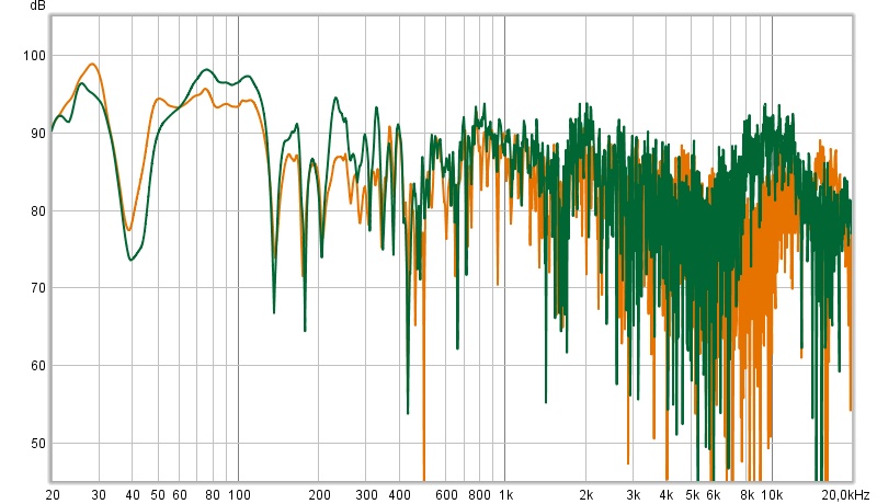

    Gjorde måling idag, etter at jeg syns lydbilde har endret seg noe i mellombassen, legger ved en måling gjort i høst og en gjort idag. Ser ut til at jeg har noen skikkelige dips ved 135hz og 180hz, samt peaker rundt 230hz og 300hz. Hadde disse tidligere også, men ser ut som både dipsene og peakene har økt. LItt usikker på årsaken til dette. Har på veggene hengt opp noen nye akustikkplater - men reagerte ikke på dette da, syns egentlig lyden ble bedre når jeg hengte de opp. Elektronikken har jeg flyttet til bak sofa, men kan ikke skjønne at det skal ha noe å si. Kablene til subbene har blitt lenger, resterende signalkabler har blitt tilsvarende kortere.
    Noen tips? Prøvde å vinkle høyttalerne litt mer, uten den voldsomme forskjellen.
    Grønn graf er fra idag.

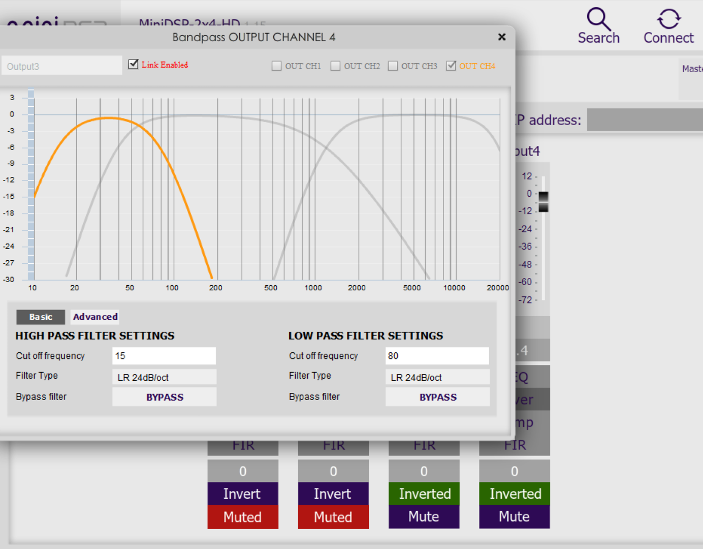

    Legger ved bilde av sub-instillingene også. Har to stk.
    Hornsubbene mine har ikke mye å gi over 100hz.

    Sikker på at mikrofonen står på akkurat samme sted på grønn og oransje måling?
    Antonsen
    09.04.2010
    5.307
    6.450
    Hvittingfoss
    Kanskje ikke på millimeteren nei, kan være minimal forskjellig vinkling også - men i utgangspunktet står den med den medfølgende stativet på ryggen av sofaen.
    Kan såklart være så enkelt at plasseringen utgjør de målbare forskjellene. Men syns jo også at jeg hører forskjell da :)
    Harry Stoteles
    18.05.2020
    3.564
    4.322
    I noen tilfeller kan 10 cm utgjøre 20 dB forskjell i bassen :)
    Akustikkplantene er ikke årsaken med mindre de er bassfeller. Har du ny sofa eller noe sånt?

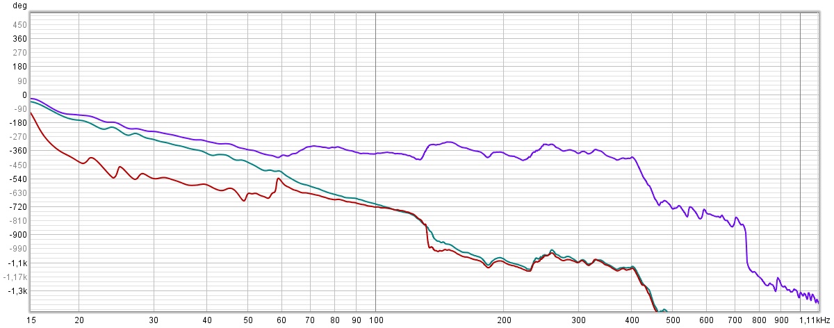

    @Snickers-is Her er sammenligning av ingen all-pass vs 2x all-pass vs 1x allpass.
    Hvordan bør fremgangsmåten være her? Utgangspunktet her har vært at begge høyttalere har blitt EQ'et separat før Allpass-filter på ene høyttaler.
    Hører tydelig skift av lydbildet når jeg sitter foran den høyttaleren som får allpass på seg, men hører ikke det i sweetspot. Da er det bare bedre bass.
    Men jeg er svak for pene grafer og faseskiftet plager meg :(

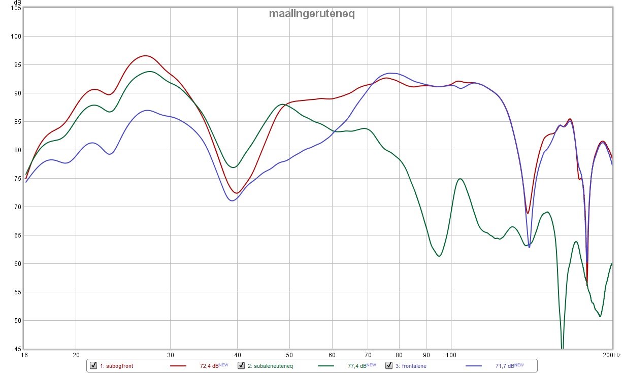

    Her er en måling av subene alene (grønn), og subene sammen med høyttalerne (rød).
    Tar gjerne imot innspill på hva jeg kan gjøre med minidsp-en jeg har, før jeg raner en bank og fyller rommet bak lerretet med subber :)
    Har da innstillinger som lagt ut ett par poster lenger opp her.

    Den dipen mellom 30 og 45 er litt kjip… har du mulighet til å flytte subene? Det kan også tenkes at litt forsinkelse på frontene kan hjelpe.
    Det er en liten sjans for at du kan EQ-e den dipen, men den er liten. Kan du legge ut GD-grafen, gjerne med "minimum phase"? hvis det er flatt omkring der kan du prøve å legge til noen dB der. Men sannsynligvis er det en kansellering. Da kan det hjelpe å forsinke frontene, flytte subene, legge til en sub eller to og/eller dempe.
    Du kan også zip-e mdat-fila og laste den opp her :)

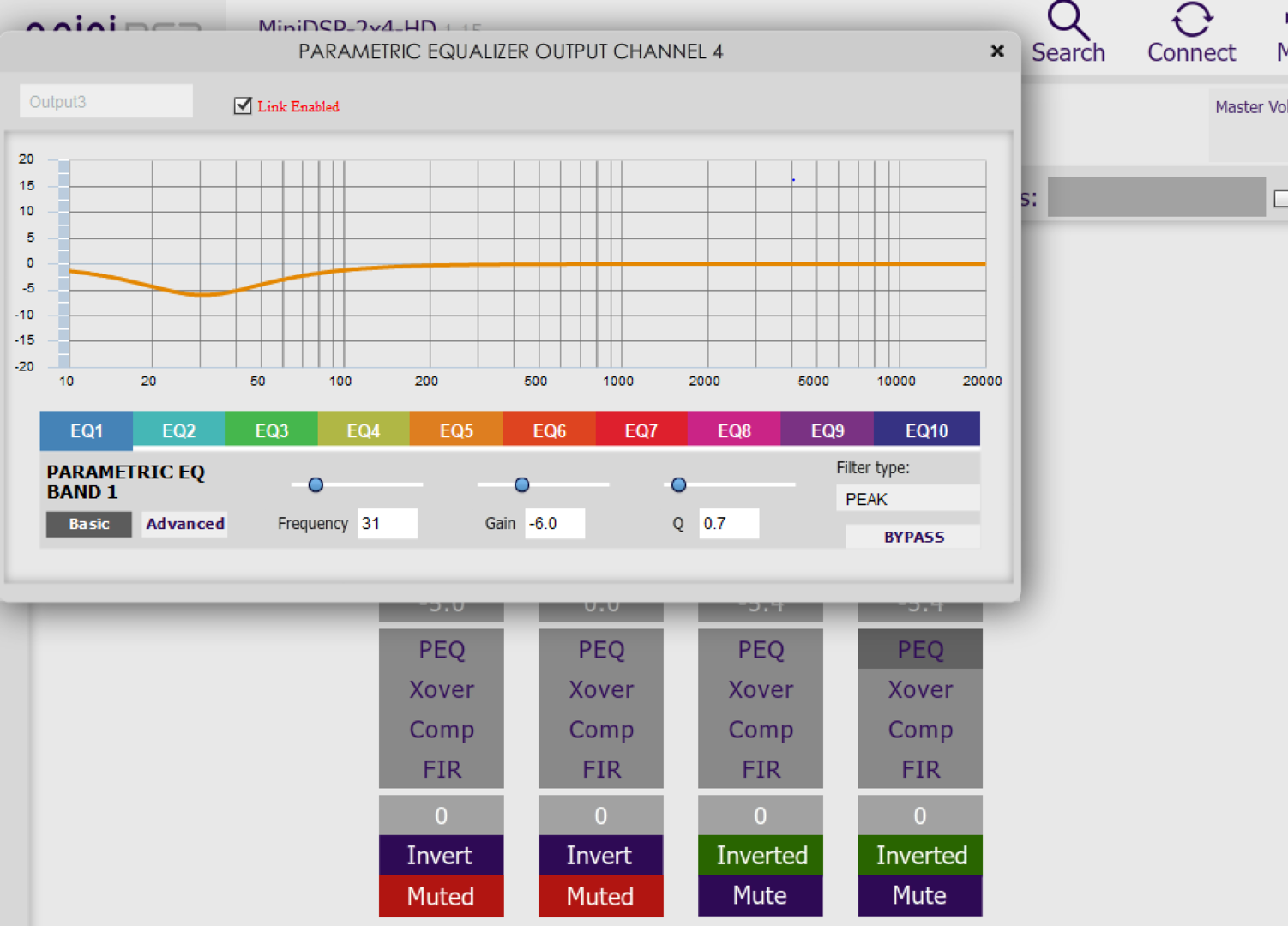

    Skrudde av eq, i rødt.
    Hvorfor jeg hadde -6db ved 31 hz aner jeg ikke :)
    Men har nå fått en dip va 70hz.

    Ville ikke brydd meg så mye om dipen omkring 70 siden den er så smal, men den er jo muligens et resultat av kansellering mellom sub og fronter. Har du sjans til å måle fronter og suber for seg?

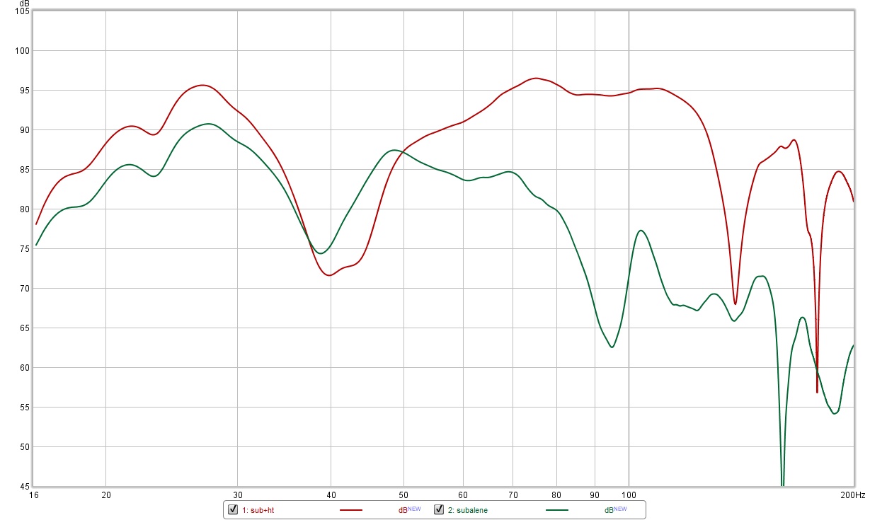

    Skjønner ingenting, nå er dippen rundt 40hz tilbake. Trippelt sjekket minidsp, EQ står ikke på.
    rød er sub+ht
    grønn er bare sub
    blå er bare frontht.

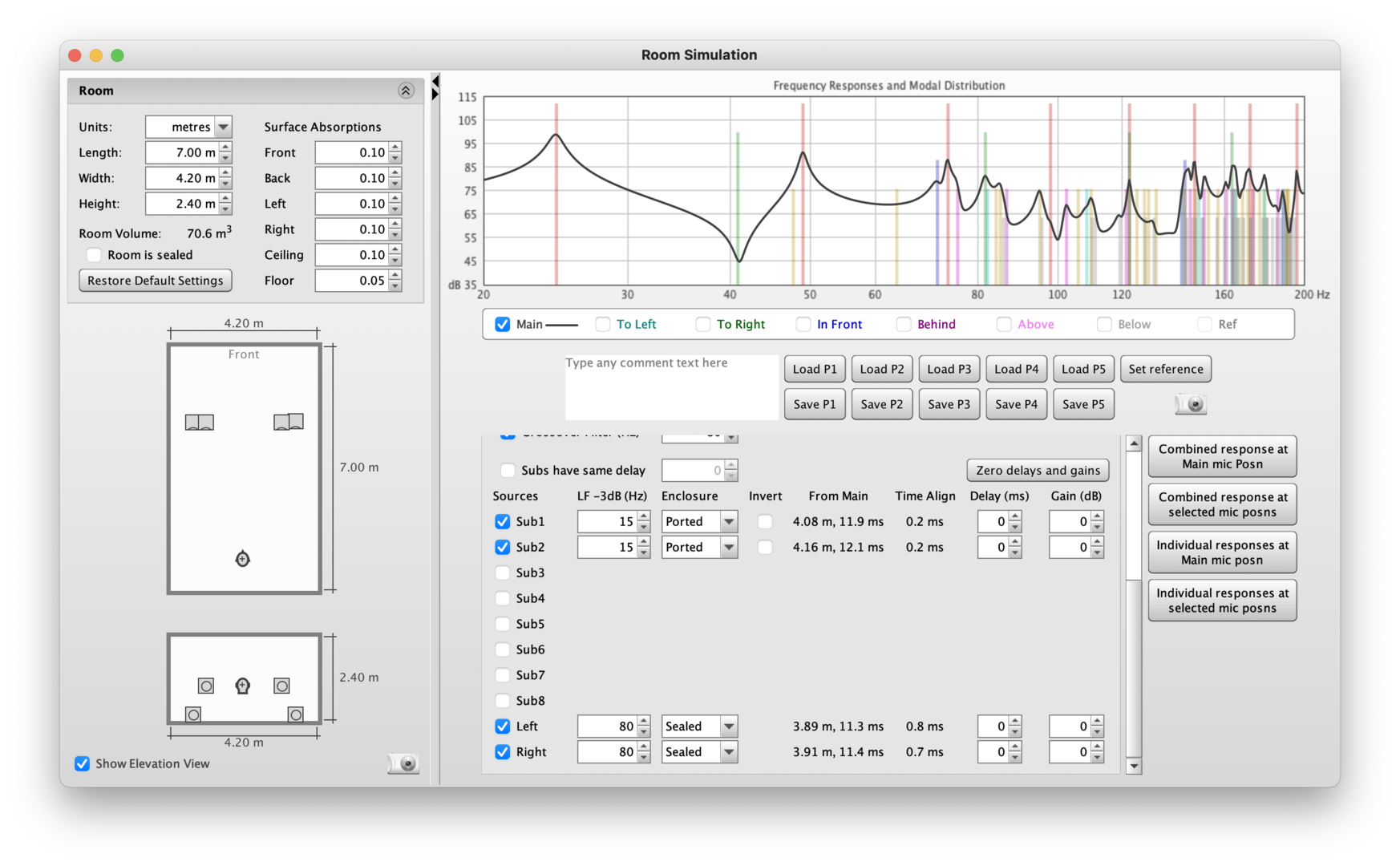

    Ser veldig ut som en kansellering rundt 40 Hz der. Er rommet f.eks. 2,5 eller 5 m langt?
    Utover kanselleringen er det jo bare å dra ned en dB eller to på 25 og kanskje 70, så er du der.
    MEN: Nå har du jo fått veldig forskjellige målinger uten å ha endret innstillinger. Kan det hende at mikken ikke har stått på samme sted under alle målingene? Jeg kan også tenke meg at det kan være lurt å ta en del forskjellige målinger rundt lytteposisjon – litt til høyre, til venstre, over, over til høyre, over til venstre – 5-10 ulike. Da kan du få et slags bilde av hvordan det er omkring lytteposisjon og litt mer info om hvordan resonansene i rommet foregår. Eller så kan du prøve en "moving mic method".
    Har du forresten high-pass på frontene?

    Målene på rommet er i underkant 7 meter langt, og 4,2m bredt. Framkant av Høyttalerne er ca 1,7m fra bakvegg.

    Tårnåsen
    rød er sub+ht
    grønn er bare sub
    Vis vedlegget 719125
    Ser ganske tydelig her at sub+ht kansellerer hverandre alt for mye ved 40Hz men adderer fint fra 50-70Hz. Da må nok beste løsning å ha en brattere avrulling av frontene. Jeg spør som @hestepare: Ha du highpass på frontene? Og generelt hva slags xo filtre bruker du i MiniDSP? Ser ganske slake ut?
    Plassering av subbene kan selvsagt også hjelpe men jeg skjønte at det ikke var så lett...

    Har LR 24 og 80hz deling i MiniDsp.

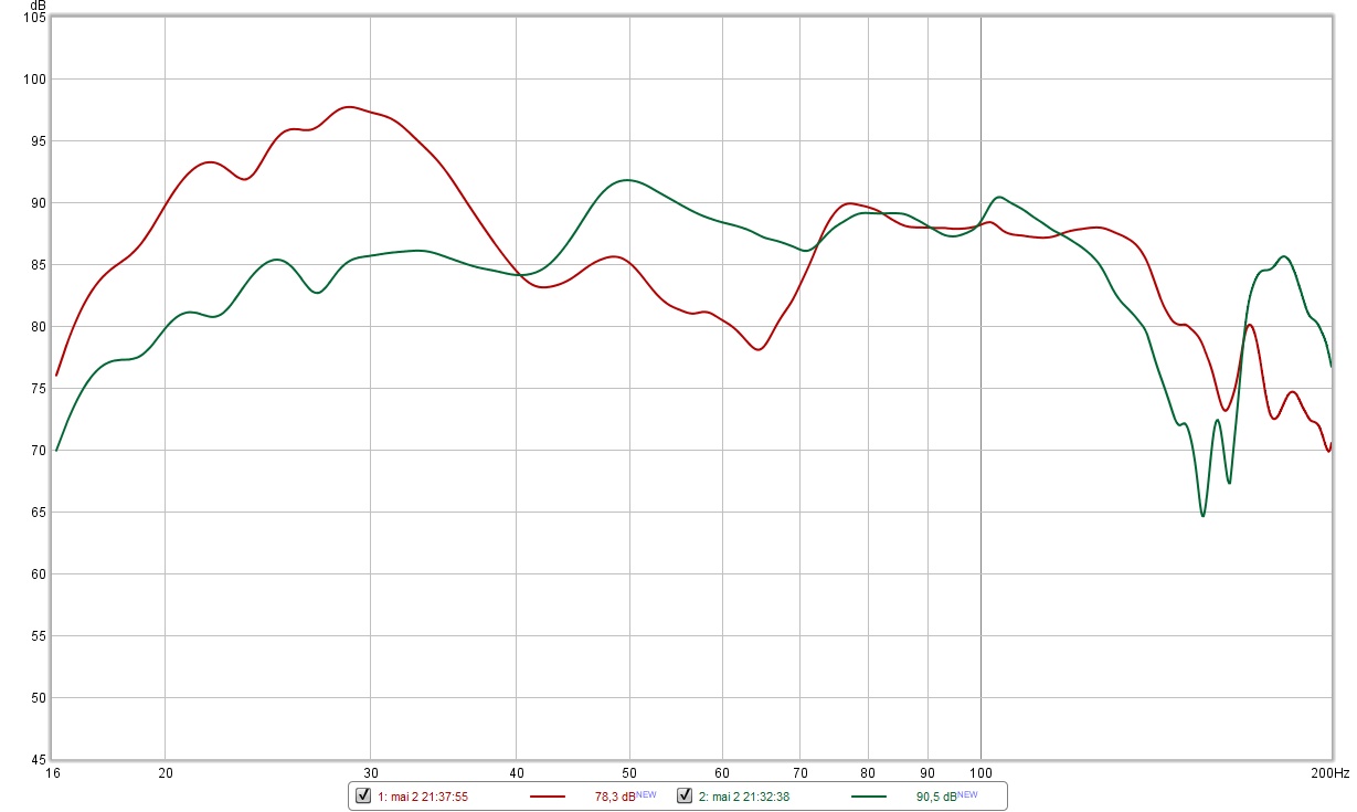

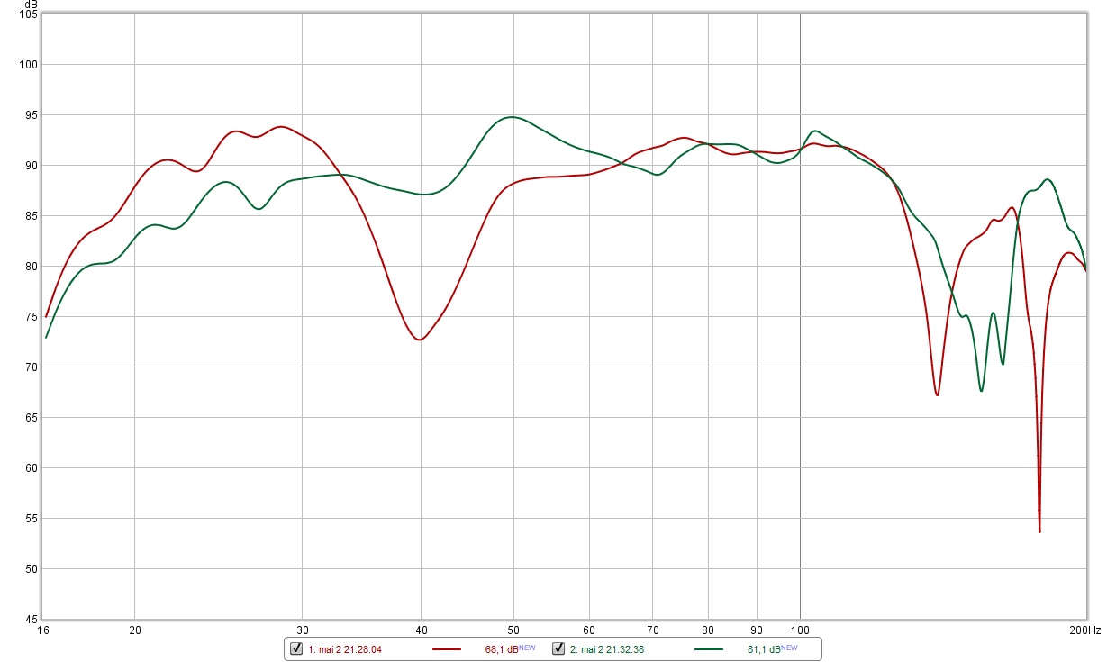

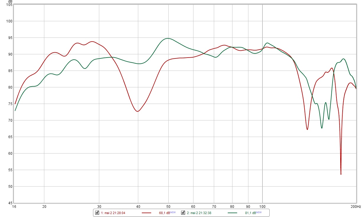

    MEN; tok en måling nå med mikrofon ca en meter forran ørehøyde. Dette ble noe annet. Grønngraf er 1m nærmere HT og rød graf er på sofa.
    Usikker på om jeg ønsker å flytte sofa en meter frem da.... hehe, surroundoppsettet er helt på bærtur etter plasseringen av sofaen allerede. Men er musikk i to kanaler som er det viktigste for meg.
    Jeg tar kvelden nå straks, men skal eksperimentere mer imorgen. Tydelig at enten jeg eller sub bør flytte seg.
    Tok for gøy en måling en meter bak sofa (dette blir kanskje litt feil da jeg ikke fjernet sofa, men dette også ser vel egentlig bedre ut en der jeg sitter nå.). Denne plasseringen får jeg ikke til uten å bytte ut sofa med noen stoler. Med tanke på resten av rommet og film er dette bedre plassering enn lengere frem.
    Grønn er en meter forran sofa, rød er en meter bak.
    Takker for alle tips og råd så langt :)
    Vis vedlegget 719153
    Vis vedlegget 719155
    En ting er i hvert fall sikkert, og det er å sørge for at fase mellom sub og hovedhøyttaler er noenlunde OK ved å justere delay. Og helst highpass på frontene selv om jeg har lykkes bra uten med mine Westminsters+subs etter mye fikling. Så det er absolutt mulig men mye mer krevende enn med en hipass på frontene. Men før man kommer så langt så er det eksperimentering med plassering som er tingen og har jeg ofte brukt laaaang tid på før jeg i det hele tatt rører noen PEQ'er... Og så snart jeg fikler med PEQ så endrer det fasen så da er vi på'n igjen ift integrasjon sub+main :) For øvrig ble jeg positivt overrasket av å plassere mine subber på kinoen med elementene pekende utover og kun 10cm fra sidevegg og nesten i hjørnet. Da ble jeg kvitt en lei kansellering ved rundt 30Hz som hadde plaget med i evigheter! Kan bare anbefale en tur til Biltema og deres flotte "scooter" plattformer med låsbare hjul. Perfekt for å rulle store subber hit og dit (y)
