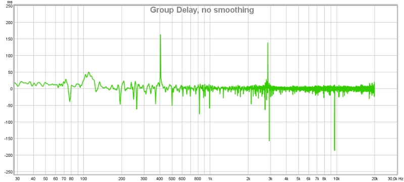

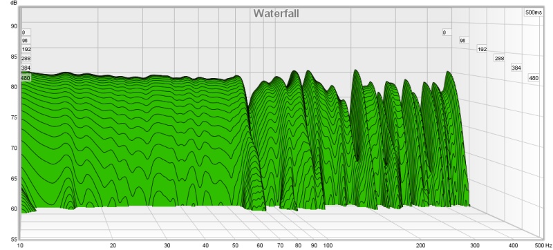

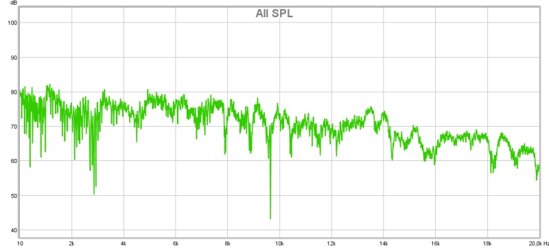

    Atle her kommer noen målinger. 3 Er tatt på samme tid.
    Med full Audessy
    Audessy OFF
    Audessy bypass L+R
    Alt annet er off
    Sub står som Lfe. Front small deling på 60hz
    Burgunder er med en expedit 80cm bredde 40cm dyp og 150cm høy. Den var fyllt med rockwool flexi A. Hadde en slik på hvert reflexsjonspunkt på bakveggen.
    Desverre så er nok den målingen noe lavere i nivå.
    Grønn er full audessy
    Blå er Audessy bypass L+R
    ROSA er audessy OFF
    TrompetN
    04.03.2004
    8.699
    7.009

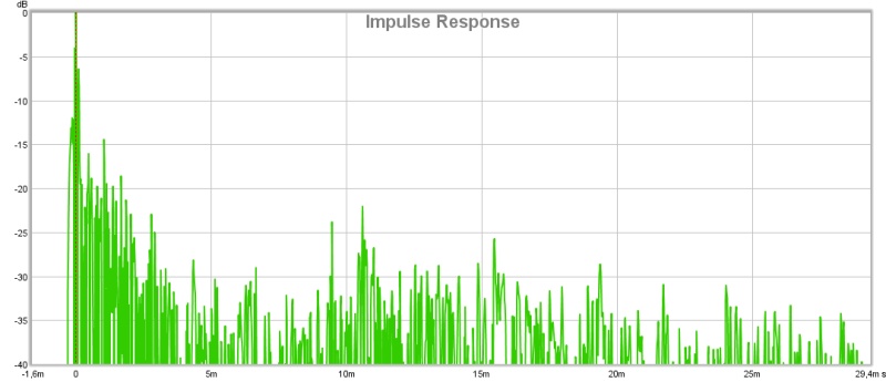

    Hei, takk for målinger! På frekvensresponsen står det ms. Er det tidsvinduet på målingene i millisekunder? Klarer du å få like tidsvinduer på målingene? Helst opp i 50ms.

    Det som kommer frem er rompåvirkningen innenfor tidsvinduet. Rom vil ha større påvirkning jo lengre tidvinduet er. Frekvensresponsen vil nødvendigvis være ha mindre utslag jo kortere tidsvinduet er.
    Det jeg synes hadde vært interessant å se er den isolerte effekten av den nye bakveggen når lyden kun har gått i bakveggen og tilbake i lytteposisjon i forhold til før du satte inn veggen.
    Det frekvensresponsen viser ved default er gjerne steady state signalet som gjerne er resultat av lyden i rommet 500ms eller mer. Hvilken visning som er mest relevant for eksempelvis EQ-korreksjon eller akustikkbehandling kommer an på frekvensområde. Korte tidsvinduer viser typisk rommets påvirkning ved anslaget og lengre tidsvinduer hva som skjer med tonen som helhet.
