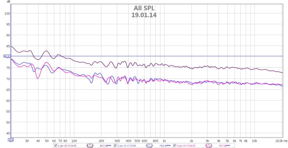

    Så kommer jeg innom en tråd der 8x12 legger ut denne grafen.
    Som jeg naturligvis må teste. Setter Prosessor i Bypass L+R som da kobler ut EQ delen i Audessy, men beholder alikevel avstand og delefrekvens. Bruker minidsp til å justere grafen så nærme grafen til 8x12Tom. Som hos meg betydde litt demping mellom 500-1000hz noe ned på 3000hz og 9000hz.
    Kjørte ny runde mad audessy etter dette. Valgte Bypass L+R og lytta. Adskillig bedre. ( Takk 8x12) kjørte målingen igjennom EQ i REW og plotta inn eqpunktene i Jriver. Alle sammen. Selv om det var mange eqpunkt som var med Q på over 20.
    Vis vedlegget 350634
