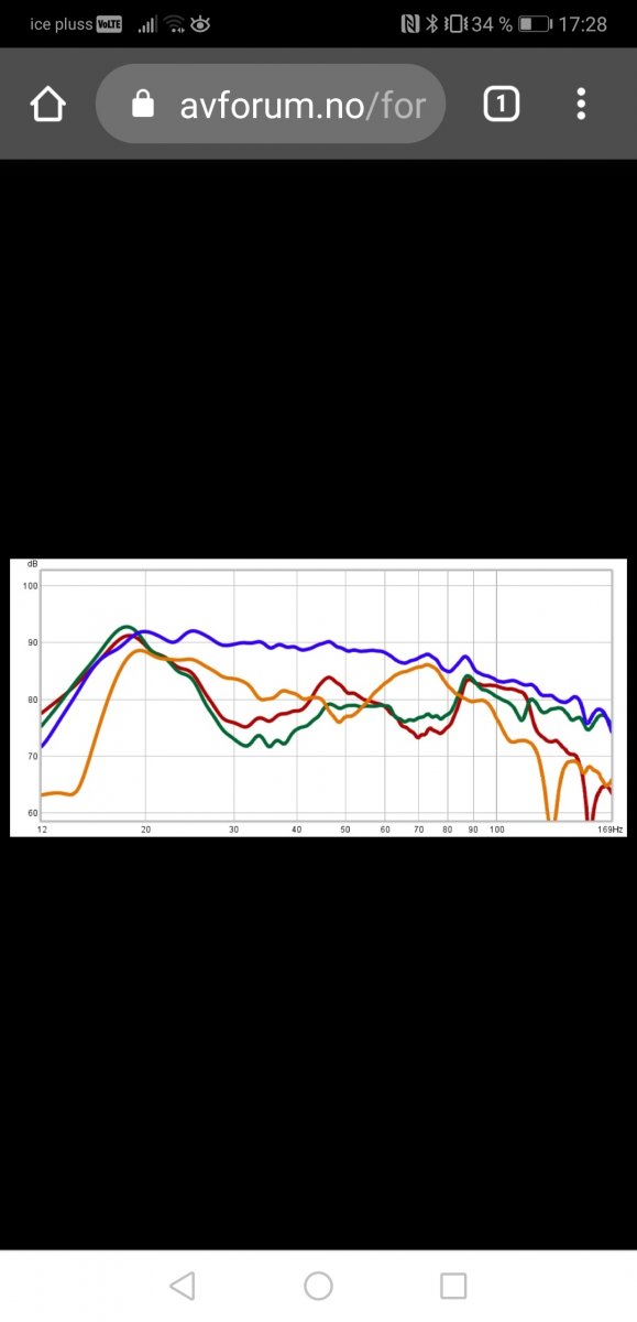

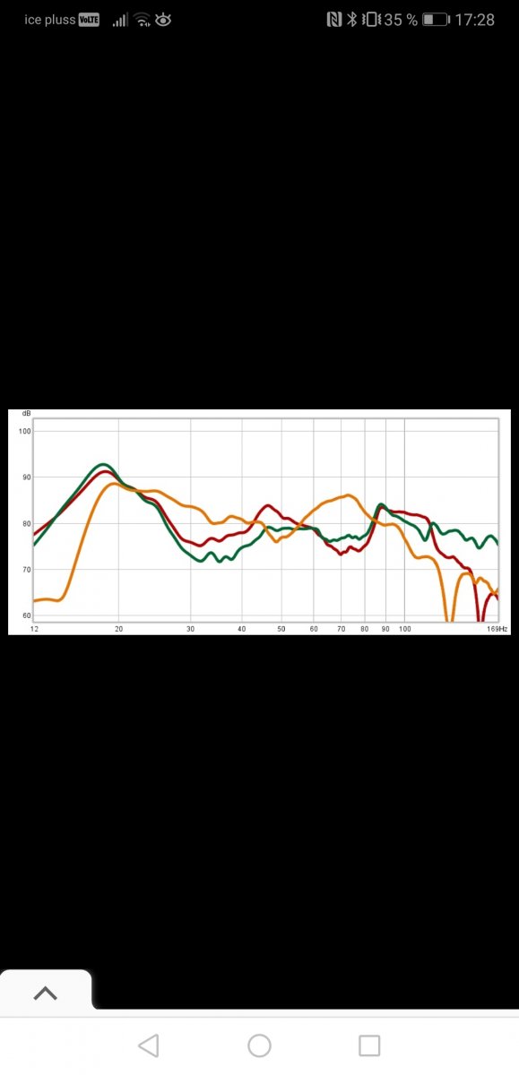

    Jepp. Problemet er ikke å justere inn subbene manuellt. Men når jeg skal legge audessy til. Så roter den til det hele.
    Rød er rårespons uten eq før audessy. Den andre er etter Audessey. Kjører jeg audessy med kun subbene fremme så blir det brukendes. Skal teste ut noe i påska.. Som gjør at jeg kan lure Audessey litt.

    Er den grønne kurva jeg skal jobbe litt med. Greit utgangspunkt etter å ha justert noen småting på Audessey auto.

    Nå kommer det seg, ble et par timer idag, noe som gav resulterer. Sitter greit nå foruten noe rusk mellom 25-35hz. Litt lang den stående bølgen så får prøve med frem med baksubben litt for å se om jeg får tørka den opp litt
    Er bare knipsa bilde av lerret. Men det kommer seg og nå låter det rimelig bra. Så tenker jeg lar det stå slik litt. Lytte og høre om jeg vil forandre noe, og evnt hva jeg ønsker å forandre på.

    Hvorfor baksubb egentlig? For jeg regner med at du ikke går for å kansellere ut noe fra de foran, i motfase?
    Ulik plassering vil gi ulik respons i sweetspot. På denne måten tetter man lettere hull i responsen. Er egentlig svært enkelt.

    Det vises egentlig svært godt her.
    Den Orange er baksubb. De to andre er frontsubb. Men 4eq punkt og riktig delay så ender jeg opp slik.
    Alle subbene spiller 75db som utgangspunkt.
