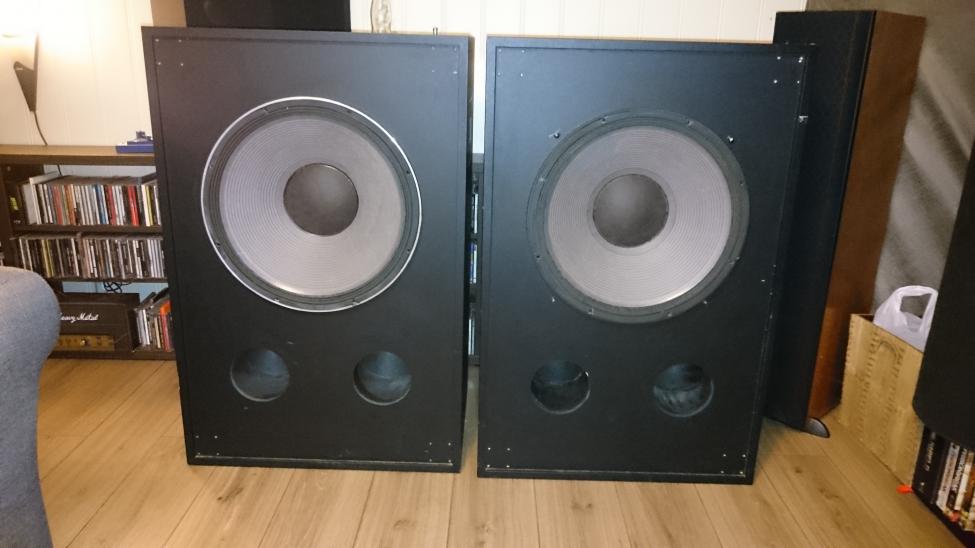

    Fikk inn noe spennende idag. Er kun til låns...

    fy farao, nå blir det gøy i lytterommet vil jeg tro, he he he.
    hva drives de av? inuke med dsp?
    ser ut som jbl 2242? ikke en optimal dypbassdriver, men vil tippe de kommer til å kicke noe så hinskt inni hamperumpa litt oppover i frekvens, type 40-80 hz.

    hutsefruts, kan se ut til at de drives av en Crown XTi.

    kan du ikke gi kjapp overblikk over tuning og spl-kapasitet på disse?
    http://www.jblpro.com/pub/obsolete/4645b.pdf
    SPL på to stykk er 130 dB.
    50 Hz to 500 Hz: 99 dB @ 1W, 1m
    40 Hz to 100 Hz: 97 dB @ 1W, 1m
    FREQUENCY RESPONSE8: Lower Frequency limits (no EQ):-10 dB: 18 Hz-3 dB: 35 Hz
    Lower Frequency limits (with EQ):-10 dB: 20 Hz-3 dB: 22 Hz
    225 liter og tuning på 25 hz

    spenstig, he he he
    tipper retep blir på jobb over ferien for å hanke inn finanser til utvidelse etter å ha hatt disse i riggen, he he

    john_harald: hvordan deler du dem vanligvis? hvordan vil du beskrive dem?
    Har kun delt de på 85 hz og ikke testet andre delefrekvenser.
    Opplever de som hurtige, dynamiske og med lav forvrengning. JBLene flytter mye luft og bassen føles fysisk i kroppen. Syns de går dypt nok med bra slam til musikk. Til film har jeg hatt mange heftige opplevelser.. Disse sto tidligere i Oslo Kino, så det bør fungere i hjemmekino. Det er en viktig ting å huske på, opplever de som følsomme for plassering. Har fått best resultat med å sette bassene i hjørnene vinkle de mot lytteposisjon.
    Skal bli spennende å se hva Retep sine inntrykk blir. Han får i alle fall funnet ut en gang for alle om bassrefleks og 18" er noe å satse på.
    tusen takk, de høres med andre ord ut som de ser ut, he he.
    hjørneplassering er nok bra ift. boundary gain, men at du måtte vinkle dem synes jeg var veldig interessant. med en gang tenkte jeg at det er fordi 18" beamer tidligere pga størrelsen, men så deler du jo bare på 85 hz, og da er det plutselig et ikke-problem, siden beamingen starter mye, mye, mye lenger opp i frekvens til at det har noen betydning. de skal jo også være omnidireksjonelle under 85 hz, så det synes jeg var merkelig.
    har du noen tanker om hvorfor de må vinkles for å yte best? hva skjer når du ikke vinkler kontra når de vinkles? trøkker de mer på kroppen rent fysisk når de vinkles? spør pga eventuell påvirkning av vinkling mtp porter og partikkelhastighet.
    når høypasser du dem på filmbruk hvis i det heletatt? er vel ikke noe særlig å spille høyt og uten høypassfilter med disse på feks edge of tomorrow scenen med subsonics helt i begynnelsen?
    det er helt klart habile greier hvis man ikke trenger allverden under 20, he he, but I like them teens, selv om jeg begynner å dra på årene.
    Opplever bassen som bedre og mer troverdig ved vinkling. Har testet dette mye og erfart at jeg liker bassen best sånn. Har ikke reflektert så mye på hvorfor og må nok kjøre AB-tester for å beskrive forskjellene mer nøyaktig. Siden avstanden fra sub til lytteposisjon er 7 meter i stua og 9 meter i kjelleren, er det ikke snakk om så mange graders vinkling..
    Har kun spilt uten høypass og stort sett uten DSP. De har overlevd det, men JBL anbefaler høypass ved 20 Hz og 24 dB / oktav.
    Ved 20 Hz er elementer med større slaglengde bedre egnet, men to 18" flytter likevel luft der nede.
