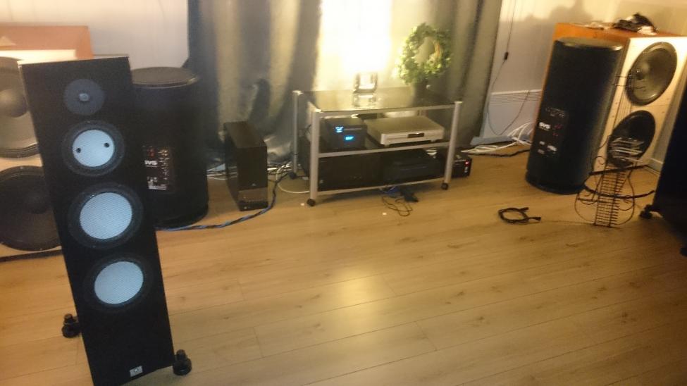

    Ok superlativer hagler her.. Jeg er skikkelig begeistret over de her. Men siden dette er mine første Marten. Så kan det jo godt hende de bare spiller slik jeg liker det. Kan det være en begeistret eier som har fått en større forandring bare... Jeg vet bare at jeg liker det jeg hører og det er vel det som er viktigst. Da kommer det to svs tuber imorgen. Here we go again, for å sitere whitesnake.. Ler meg skakk
    Her var peter på kjøret igjen.. godt det er hifi å ikke stoff vi sliter med. ;)

    Får ihus en pc 20-39 plus og en pc20-31. Så får man se hvordan det blir. Håper 20-31 kan holde følge med den større en stund. Er litt urolig med tanke på å bruke 2 ulike typer. Men vi får da se / høre hvordan dette blir. Er så fornøyd med Bird at jeg nok ikke går for de store kassene med 18' da de har sin styrke litt oppover i frekvens.
    Svs blir filmsubber sammen med klipsch B3. Kommer til å droppe høydekanaler og bruke de til fronter på film. Slik at jeg kjører med 7.1 med 5 klipsch B3 og 2 ksp 3.1
    Helt seperat film og 2 kanal oppsett altså.

    Dunder og brak. Koblet opp subbene med hipass inn og ut. Joda de fungerer de. Men har mye å teste ut og justere. Gain på ca 30% og det er WAY to mutch

    Subbwoofer plassering og kalibrering
    Skal til med dette i helgen. Evnt mandag og tirsdag.
    Har sett litt på nett hva som anbefales;
    Hjørner på frontvegg.
    1/3 inn fra vert hjørne på frontvegg.
    1 i senter på framvegg og bakvegg. Utgår pga dør på bakvegg.
    1 i hvert diagonale hjørne.
    Og til slutt subb crawl.
    Subb crawl har jeg aldri utført før, men vet hva det går ut på. Er dette noen vits å teste. Har det noe for seg?
    Jeg har pleid å bruke pinknoise 20-150hz og RTA i REW samt mye tid.
    Er det noen som har noen tips som gjør at jeg vil bruke mindre tid på plassering av subbene. Jeg ønsker i første omgang vekt på finn. Men om jeg kan bruke en eller begge to til musikk fra la oss si 50hz og ned så gjør det ingenting
    Begge subbene har både hi og low inn og ut. Har mulighet til å koble på en minidsp 2x4
    Så kom med tips. Roomkalkulatoren i REW fungere dårlig i mitt rom ved lave frekvenser pga skråtak. Jeg har to trøbbel områder. 68hz som gir en gain på ca 8 db og 19hz som gir gain på ca 12db.
    Rommets gulvflate er 480 bredde og 740lengde. Jeg har plassert sofa va 1/3 av rommets lengde fra bakvegg.
    Innspill på plassering av subbene?

    Lest mange meninger om "sub-crawl", men det var på den måten jeg fant en god plassering for mine. Kan selvsagt være tilfeldig.
    Fant noe i går angående en software som skulle være til god hjelp ved plassering av flere subber i et rom. Skal se om jeg finner tråden igjen.
    Torolan
    16.07.2010
    2.858
    1.209
    Med en DSP på plass så tror jeg det er rimelig bankers med en inhvert hjørne foran. Da unngår man lett utfasinger , og toppene drar du evt. ned med EQ :)

    Kommer nok til å teste det og 1/3 inn fra sidevegg først.
