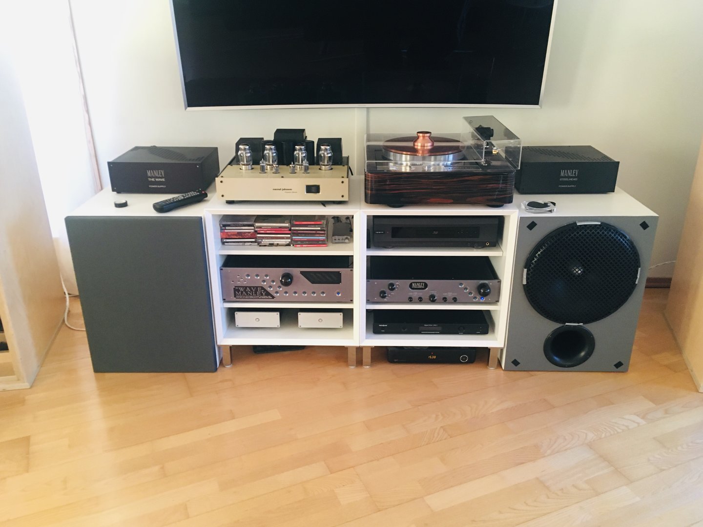

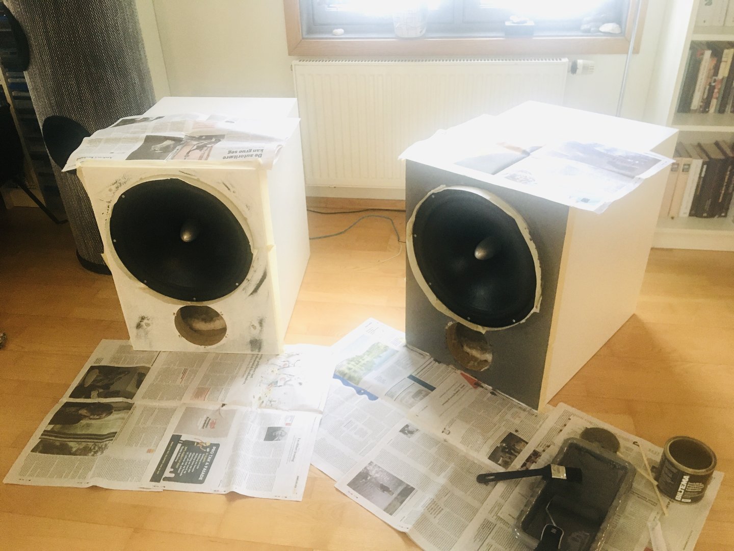

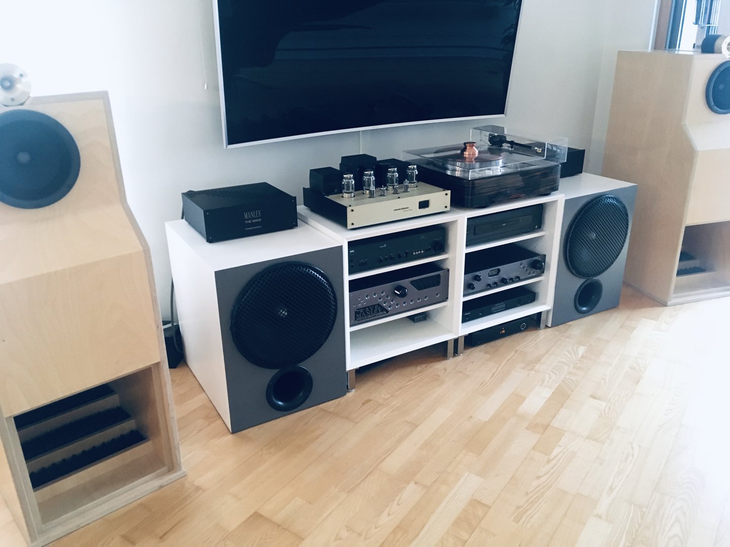

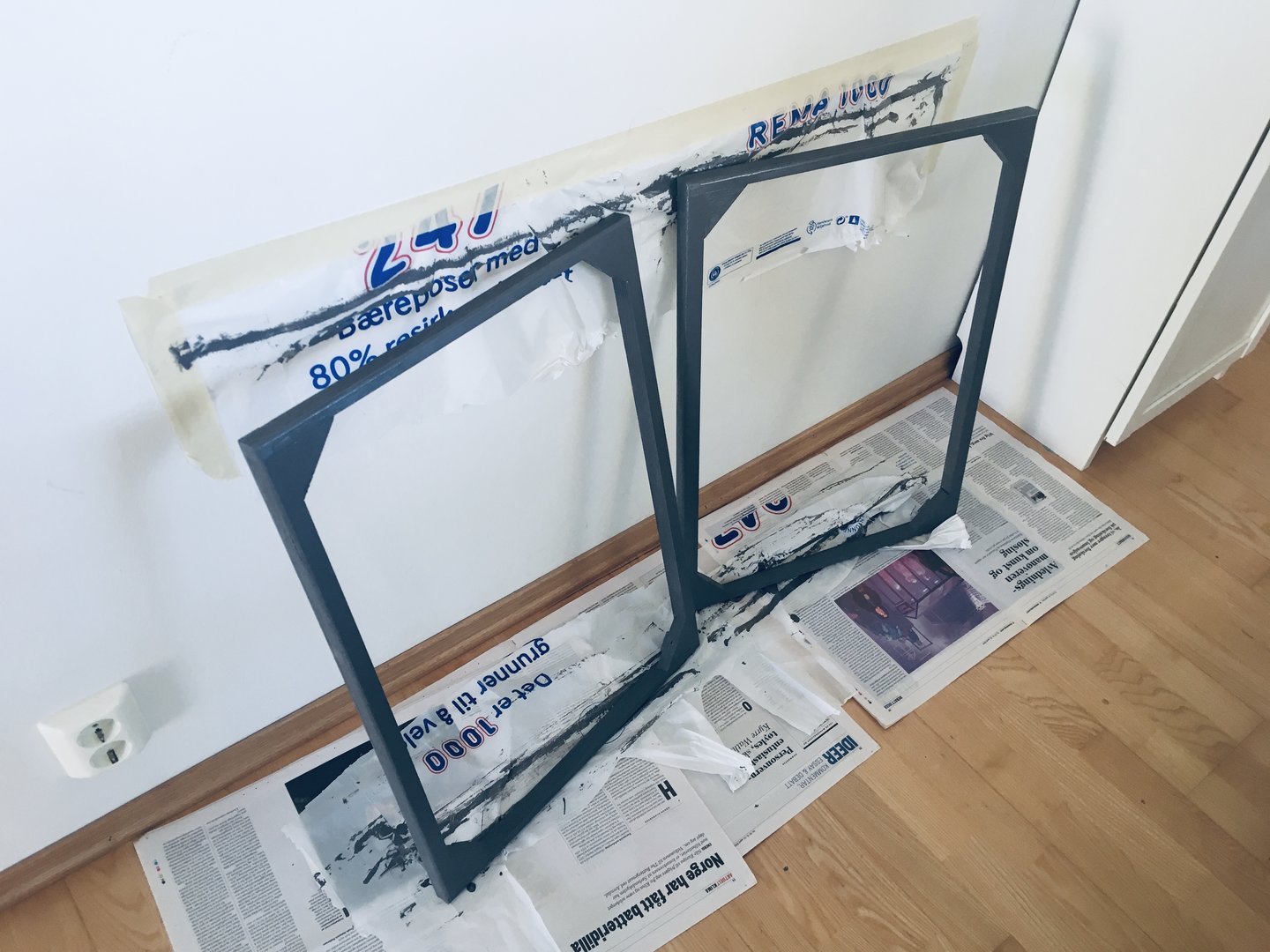

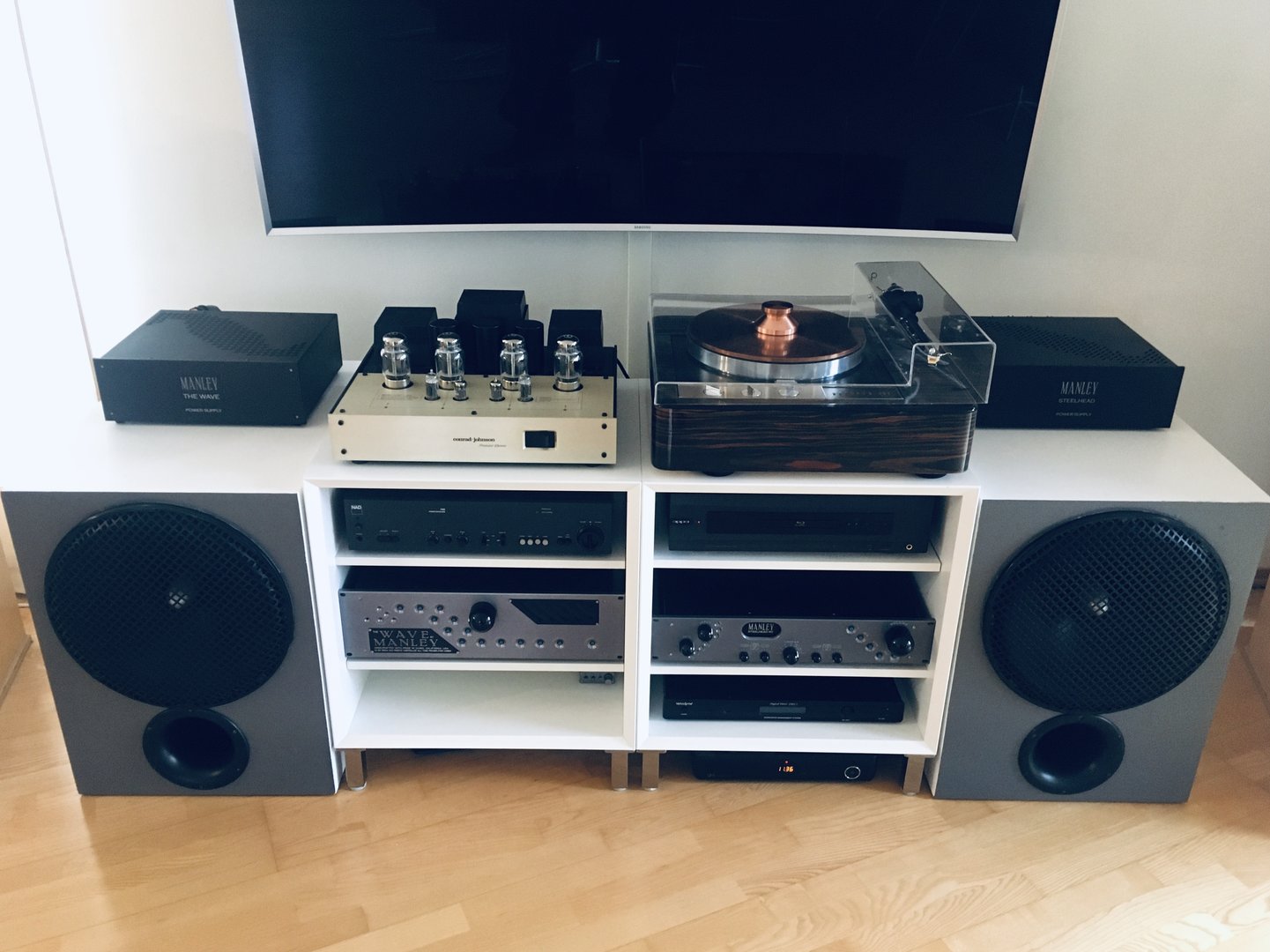

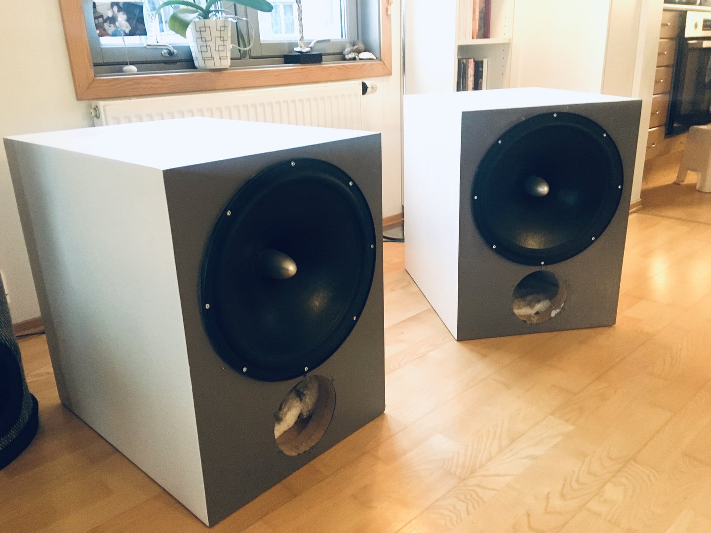

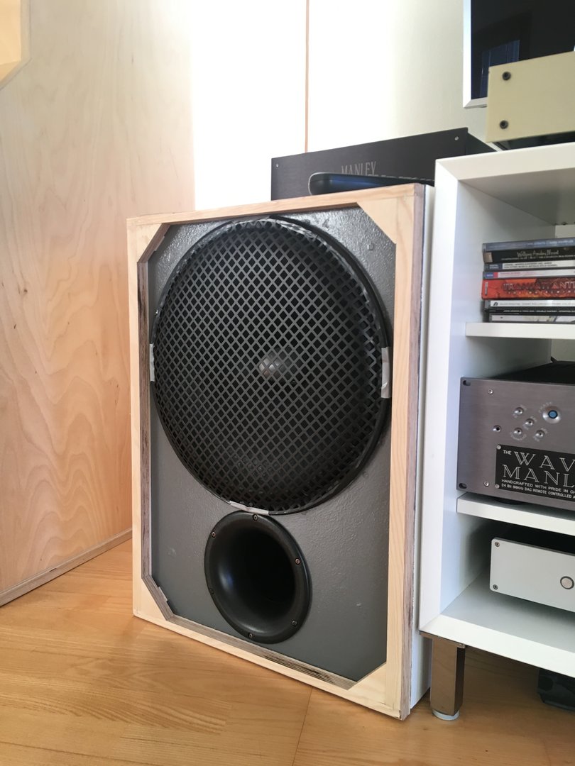

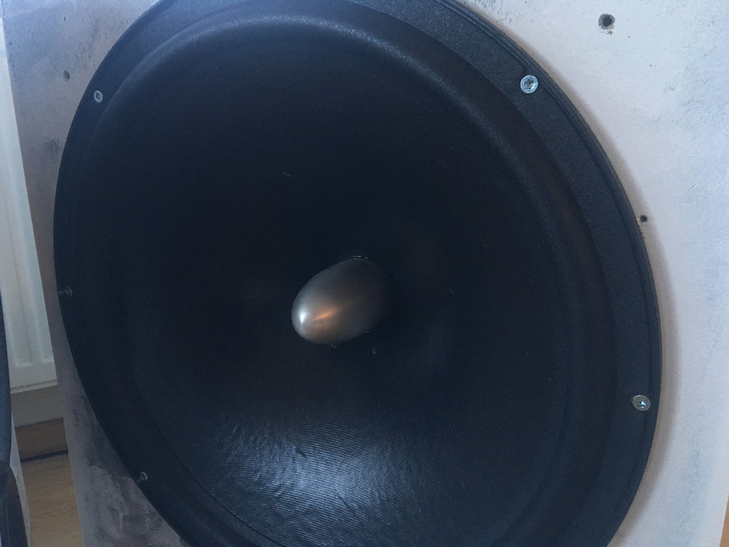

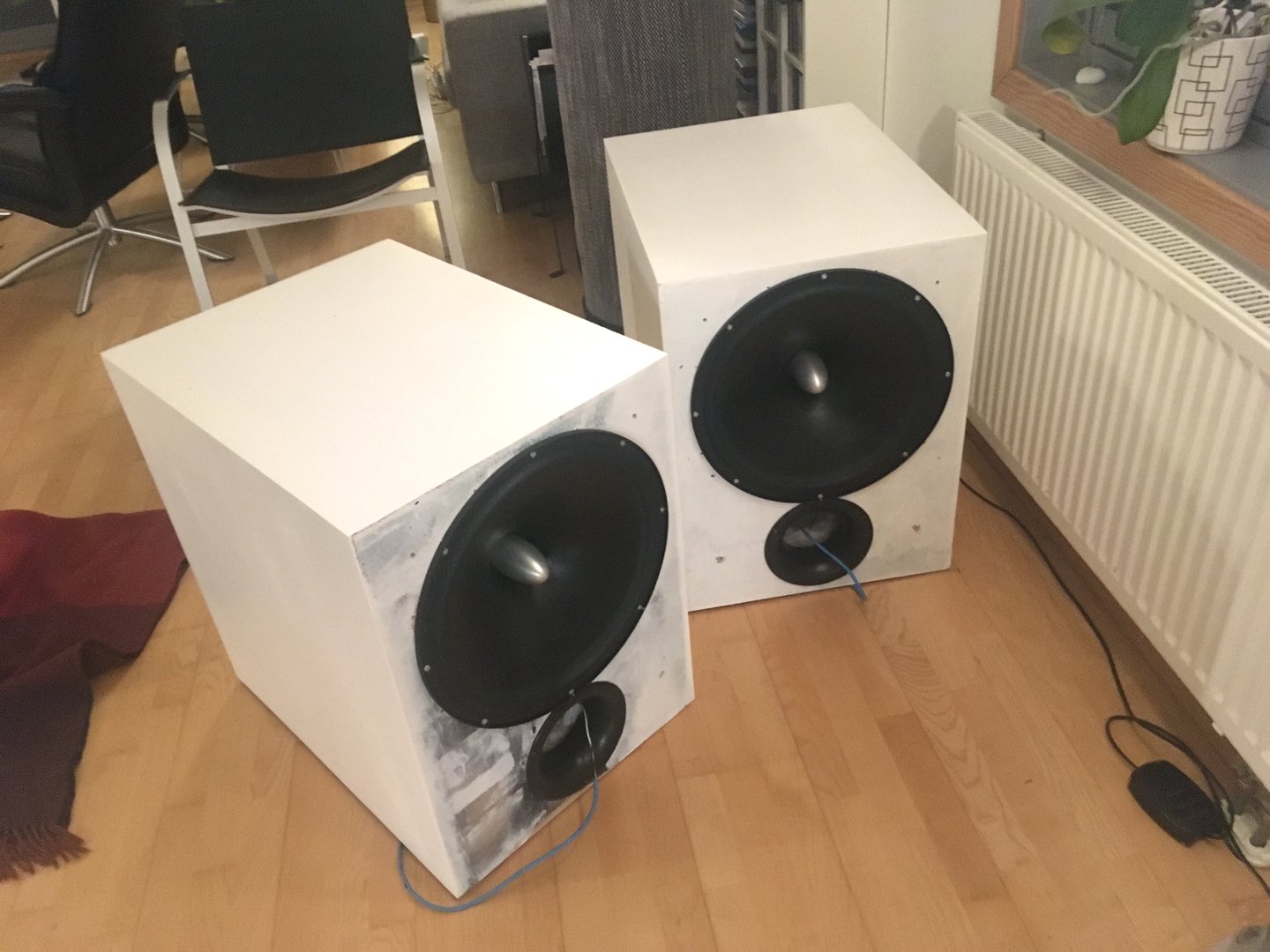

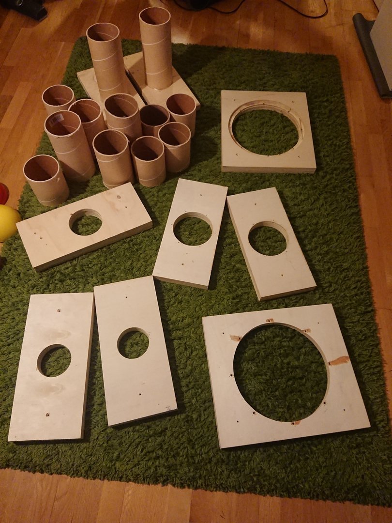

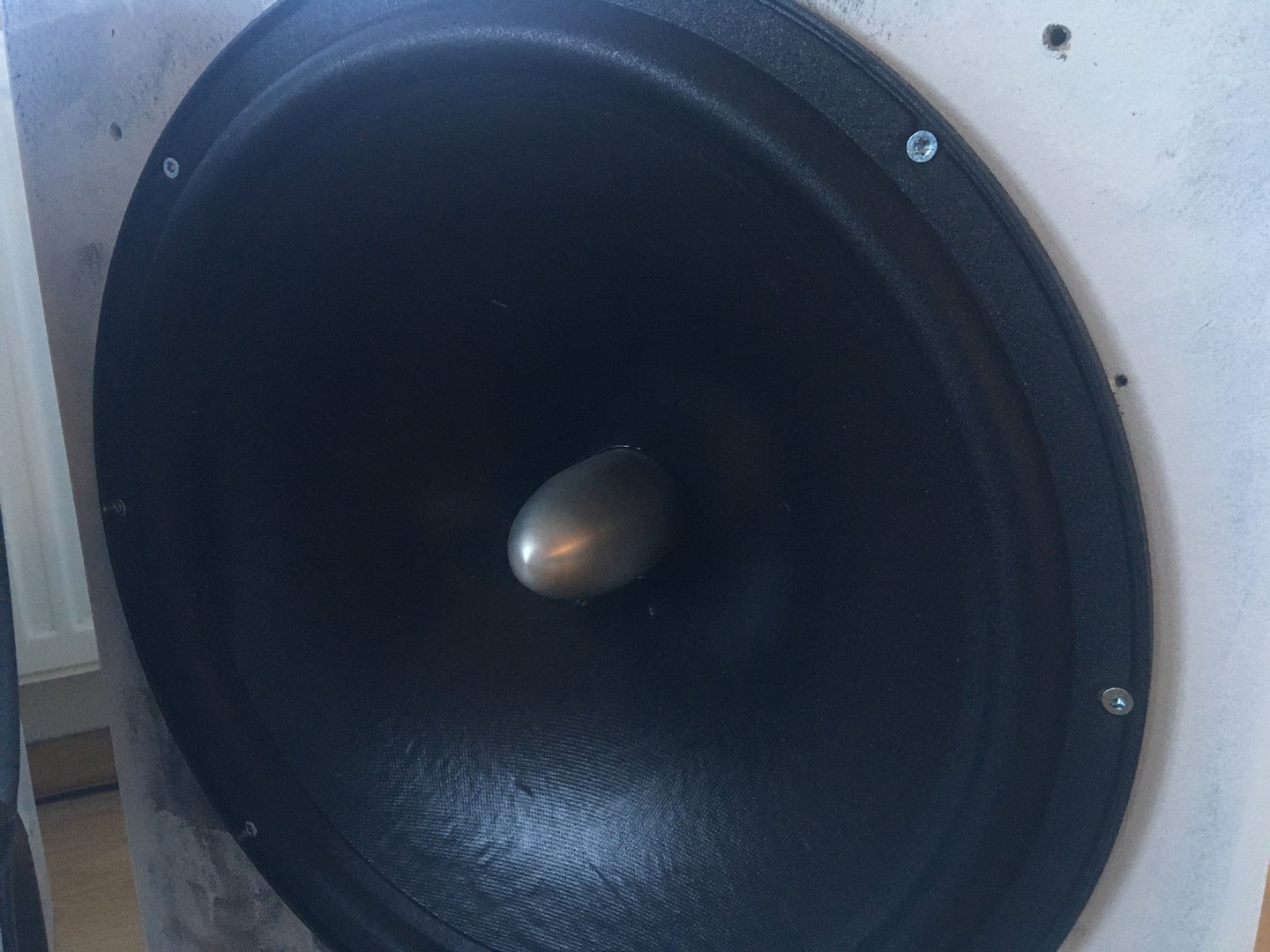

    tror ikke gjestene pisser på seg over finishen på disse kassene (eller det er kanskje nettopp det de gjør).
    hastverksarbeid utført av en fyr som smisket seg opp fra g til en høyst ufortjent m i sløyd på ungdomsskolen, dette her.
    overtok et nesten ferdig diy-prosjekt med acoustic elegance td15h i 110l kasser, etter tips fra herr hornlyd.
    får fjernhjelp av herr nikko til simulering av port, har masse rør og dummy-plater å leke meg med.
    gjør alt i stua, har bare en time her og en time der, og alt må rigges bort mellom slagene slik at kattekreket ikke rekker å herpe noe.
    jaja, så lenge man kjenner at man lever, så skal man ikke syte.

    Manley grey, er det fargen? :). Ble pent dette, tilogmed en tad symmetrisk. Ikke noe synlige mini og midi bokser, det er bra. Hvordan ble lyden? For det er det viktigste spørsmålet.. Tror jeg

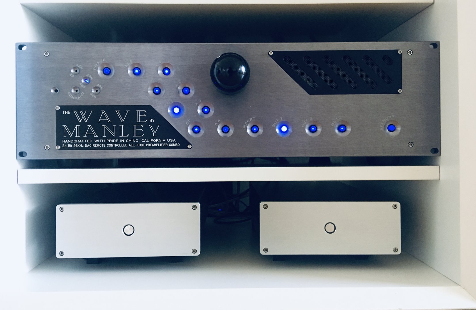

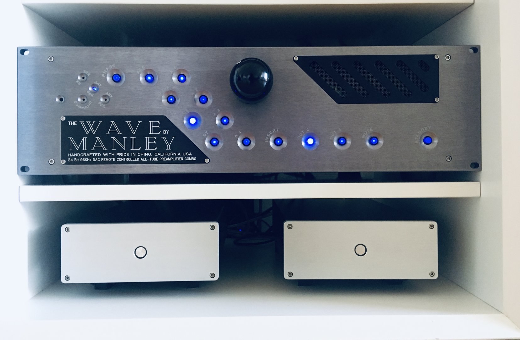

    Lekkert, er jo god plass til begge Manley'ene (y):)
    Men bor ikke du i leilighet, hva sier naboene til dette :eek:
    Fikk forresten beskjed nå om at Chinook'en ikke er klar for sending enda, mangler litt arbeid på frontplaten sa dem.

    hcs:

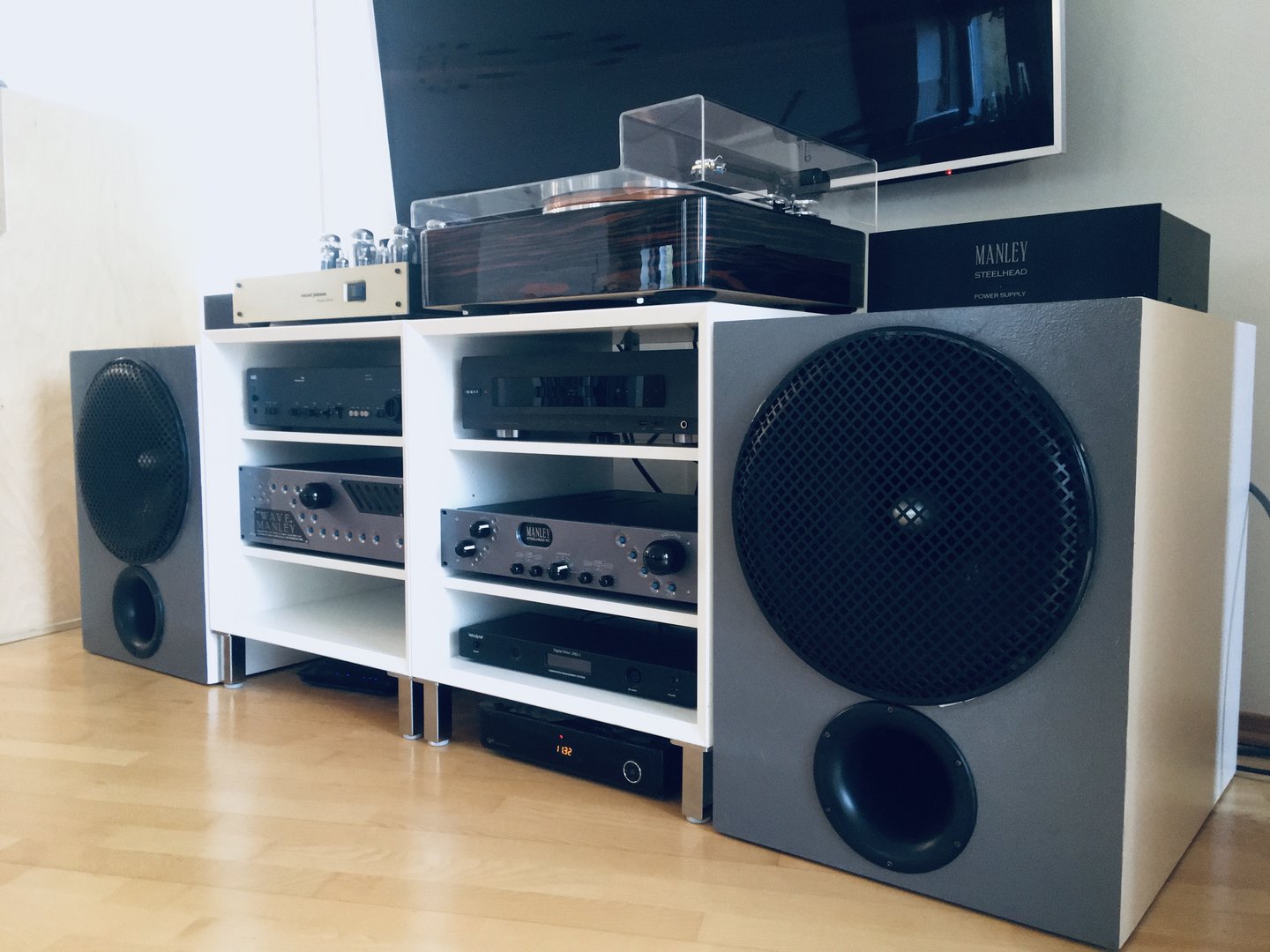

    valgte en manley grey-ish farge, ja. ville ikke ha hvit front. satte bare på rånedeksler fra bilstereoens verden for å holde katten unna i testperioden. skal få laget heldekkende deksler i samme farge etter hvert, malejobben min tar seg best ut bak deksel. jeg liker kombinasjoner av hvit, svart og egentlig alle nyanser av grått, da står man fritt til å mikse som man vil. blander man inn farger, så blir det mer pes med matching.
    satte de på plass idag, har såvidt begynt å skru lyd. slet med støy da jeg koblet opp anlegget pånytt, både jordsløyfe og switchmode-fresing. endelig kvitt begge deler nå. lydmessig er det et noen kilometer til før de tangerer (og helst overgår) velodyne dd18. først og fremst må jeg få en skikkelig subamp på plass, naden mister fort pusten med sine 60-70 watt. jeg er moderat sterk i trua på at jeg skal få dette til å bli bra.
    velkommen tilbake til hfs, forresten.

    nad'en er en iskald morder, ikke kødd med den! hehe. bruker den til film og på sommeren, men akkurat nå har den jobben som subamp til jeg finner en dugelig klasse d-sak som kan putte ut et par hundre watt eller mer.

    det løser seg med manley-psu'ene stående oppå hver sin sub, men vi får se hva som kommer inn av sub-amp etter hvert. foreløpig har jeg holdt av en liten luke i racket til en nett klasse d-sak, selv om jeg egentlig har lyst på to monoblokker som kan stå oppå subene for litt mindre kabelsalat.
    håper du får chinooken snart!

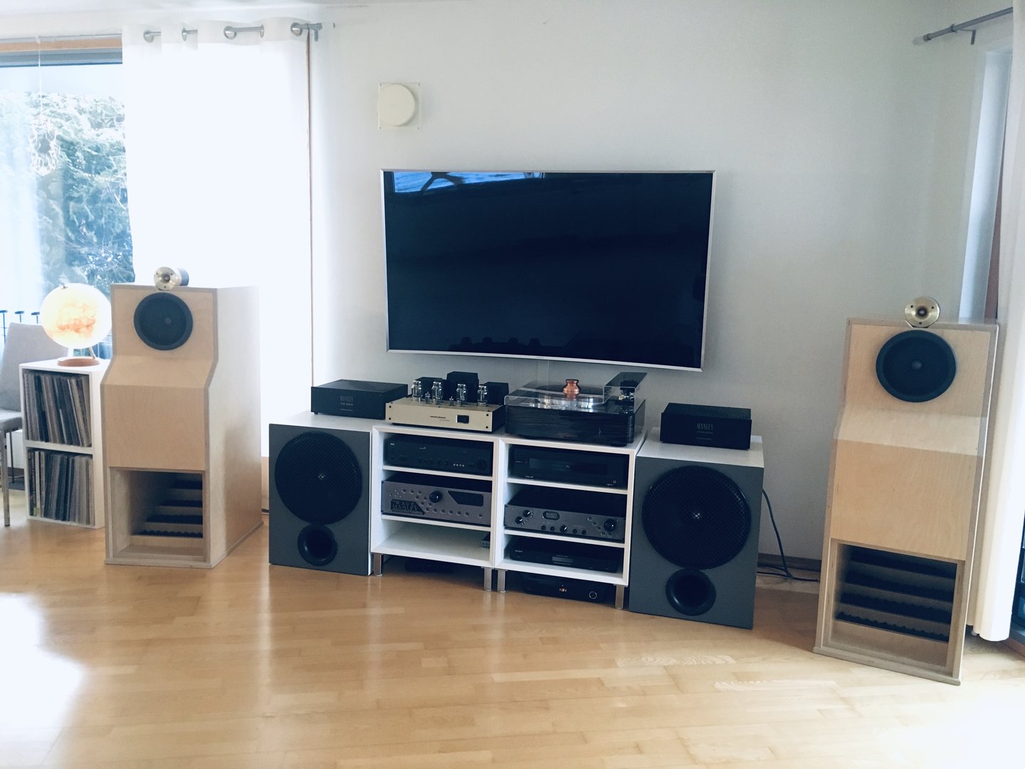

    hvor skal du dele og hvor følsomme er de?

    usikker.
    tipper et sted mellom 90-95 db følsomhet inkl romgain.
    går nok ikke lengre ned enn 30db med sol og vind i ryggen.
    små bokser, vettu.
    deler på 80 nå, kommer nok til å holde meg mellom 80-110.
    såvidt kommet igang, mye tuning som gjenstår,.
    må også teste diverse portstørrelse/lengde og se hva rommet mitt liker best, uten at det oppstår chuffing i tide og utide.
    drar til tromsø på jobb imorgen, får fortsette neste uke.
    deilig å få rigget ting på plass, iaff, merker at stemningen ble lettere her hjemme idag!

    Det blir nok bra til slutt, jeg styra mye frem og tilbake med min JLAudio sub både med plassering og innstillinger før den til slutt satt som et skudd. Har den på 110 med mine Heresy's.

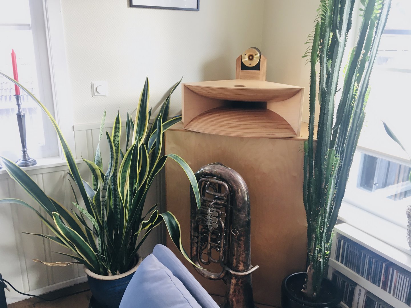

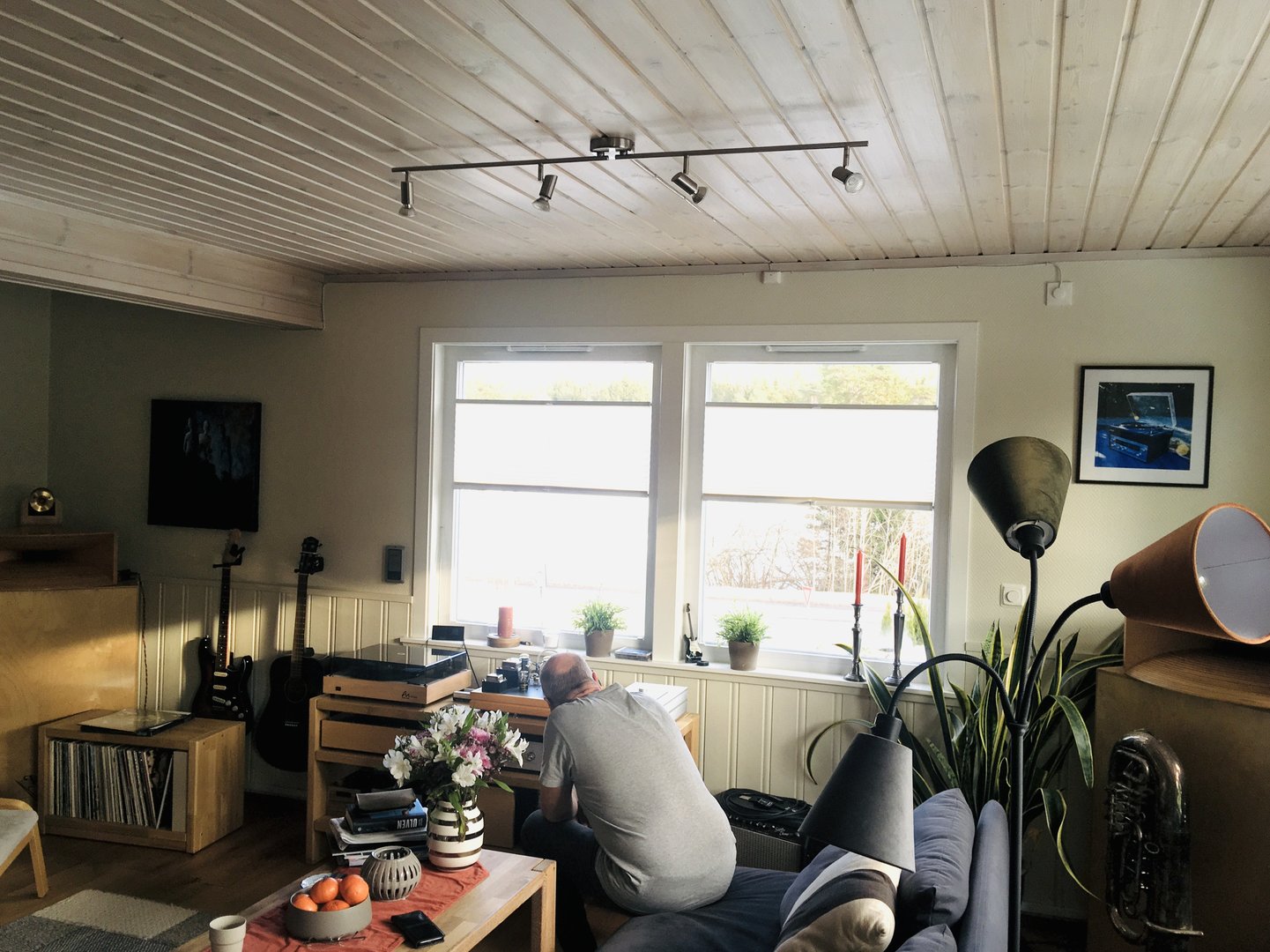

    var hos don b (bho her på sentralen) igår for å plukke opp et par dekselrammer til subene som han lagde for meg.
    lenge siden jeg var der sist, og det føltes som å komme hjem både sosialt og lydmessig, litt som med fjøset til vermin.
    både verten og anlegget har vært viktige innslag i mitt hifi-liv de siste 15 åra.
    har sikkert skrevet om lyden før, skal ikke gjenta meg selv.

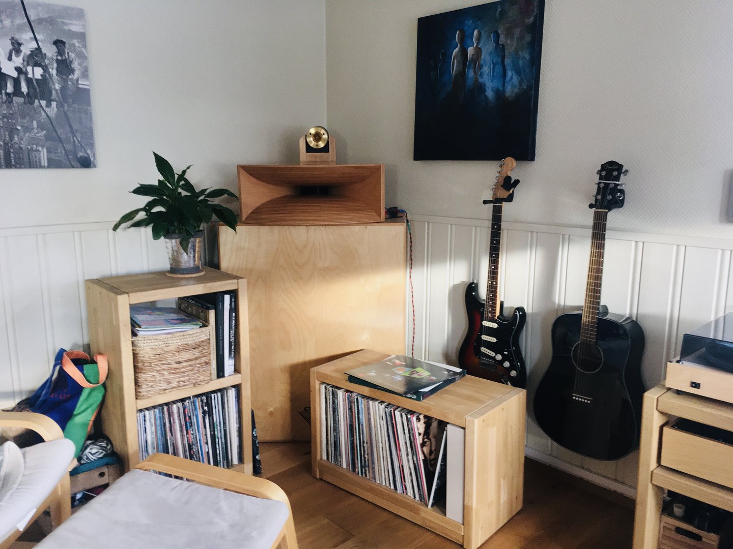

    diy-khorn med fantastiske biter fra vitavox (de legendariske s2 driverne og originale vitavox mellomtone-hønn) og fostex (t500amk2 diskanter) på topp.
    tror ikke khorn-konseptet til klipsch kan gjøres så mye bedre enn dette.
    dette er et anlegg som fyller rommet med musikk, låter bra på alle lydnivåer og gir deg fot.
    don b har brutt lydmuren og kommet seg et stykke bort fra de hifi greiene.
    mange er opptatt av lytterom, jeg er mer opptatt av lyttemiljø.
    dette er så langt fra en glavakjeller som du kan komme.
    her oser det av hverdagslig velvære, kultur, historie og minner.
    i denne stua er det umulig å mistrives, når man slanger seg på sofaen med et krus i handa og lytter, skravler, skratter - stort sett ute av sweet spot - mens toner fra gitarer, bass, trommer og en av de flotteste vokalgjengivelsene du har hørt backer opp den gode stemninga.
    noen kjappe bilder av utstyret, mesteparten har don b hatt så lenge jeg har kjent han.
    border patrol, audio note og «klipsch».
    noe ferdigkjøpt, noe videreutviklet, noe hjemmemekket.
    enjoy!

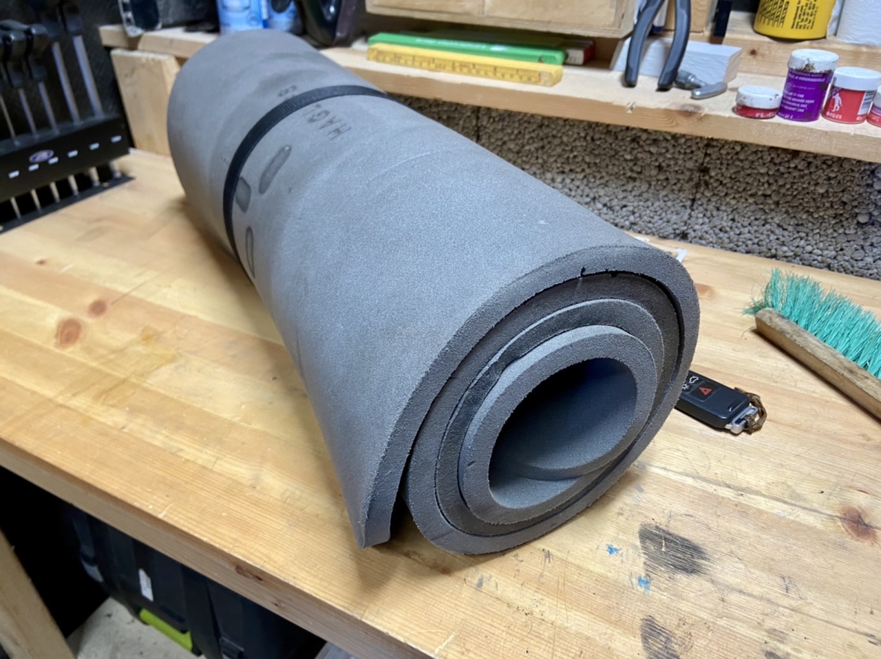

    Ble veldig flott dette, rama. Forslag; hva med å bløgge et par liggeunderlag el.l. og legge under subbene slik at toppene flukter høyden på stereobenken. Foruten fin avkobling får du også en fin skyggekant under subbene (trekker inn underlagene 3-4cm fra kant sub) som får de til å ligne gaseller (lettere uttrykk) 😃
