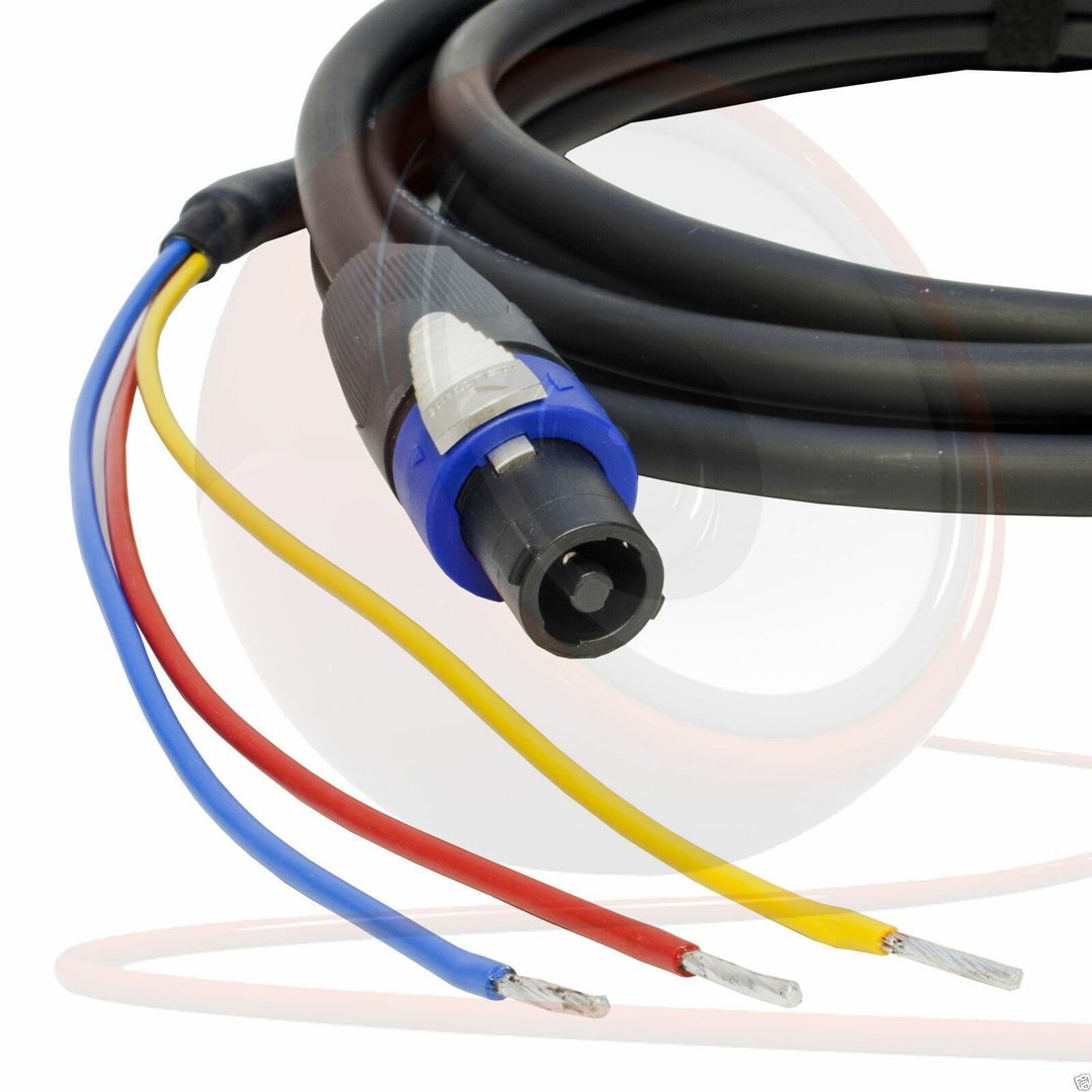

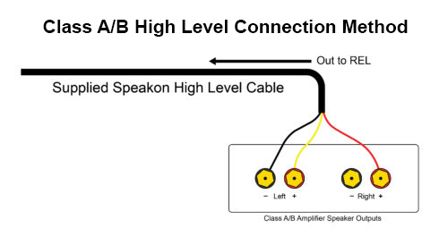

LFE er dedikert subwoofer inngang hvis du har hjemmekino receiver/ forsterker med LFE utgang.
Hadde skaffet meg en Rel kabel(eller andre merker)for bruk med high level innput.
kobles slik
Ludvig82
26.05.2013
168
43
Fannrem, Sør Trønderlag
Vis vedlegget 844516
kobles slik

Tenkte å fortsette med trådløs overføring jeg, sa da går vel det ut. Men regner meg jeg kan koble sub out for receiver min og rca inn på subben?
