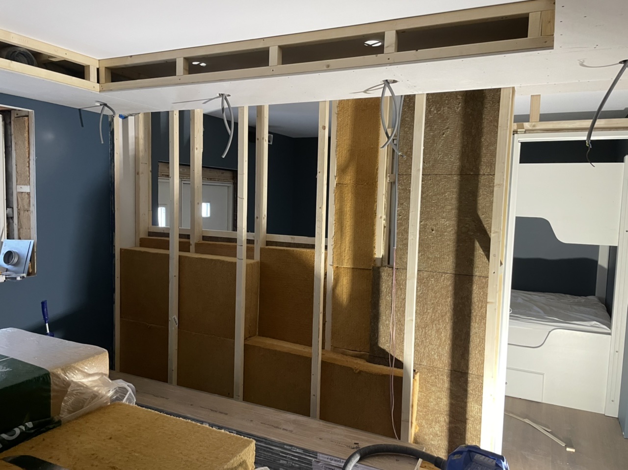

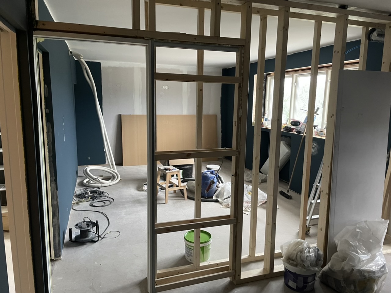

    Det går sakte framover. Mye jobb på jobben og tidsklemma…

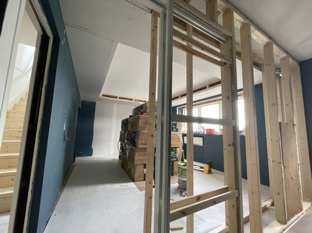

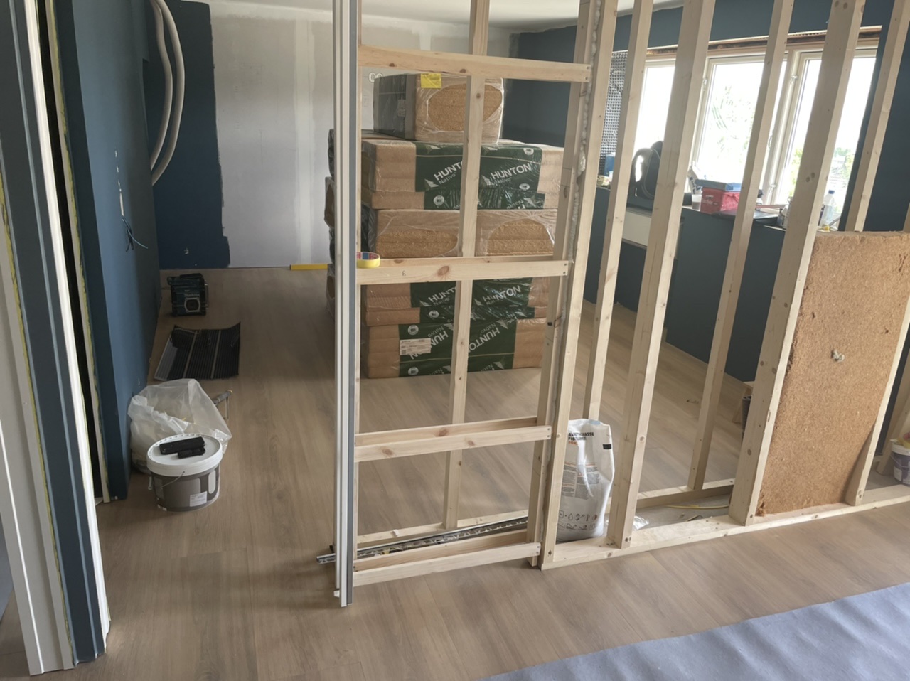

    Men nå er det snart klart til gulvlegging. Skyvedøra går inn i bakveggen men får 29 cm absorbsjon foran den. Resten av veggen får 42cm til sammen. Håper det holder.

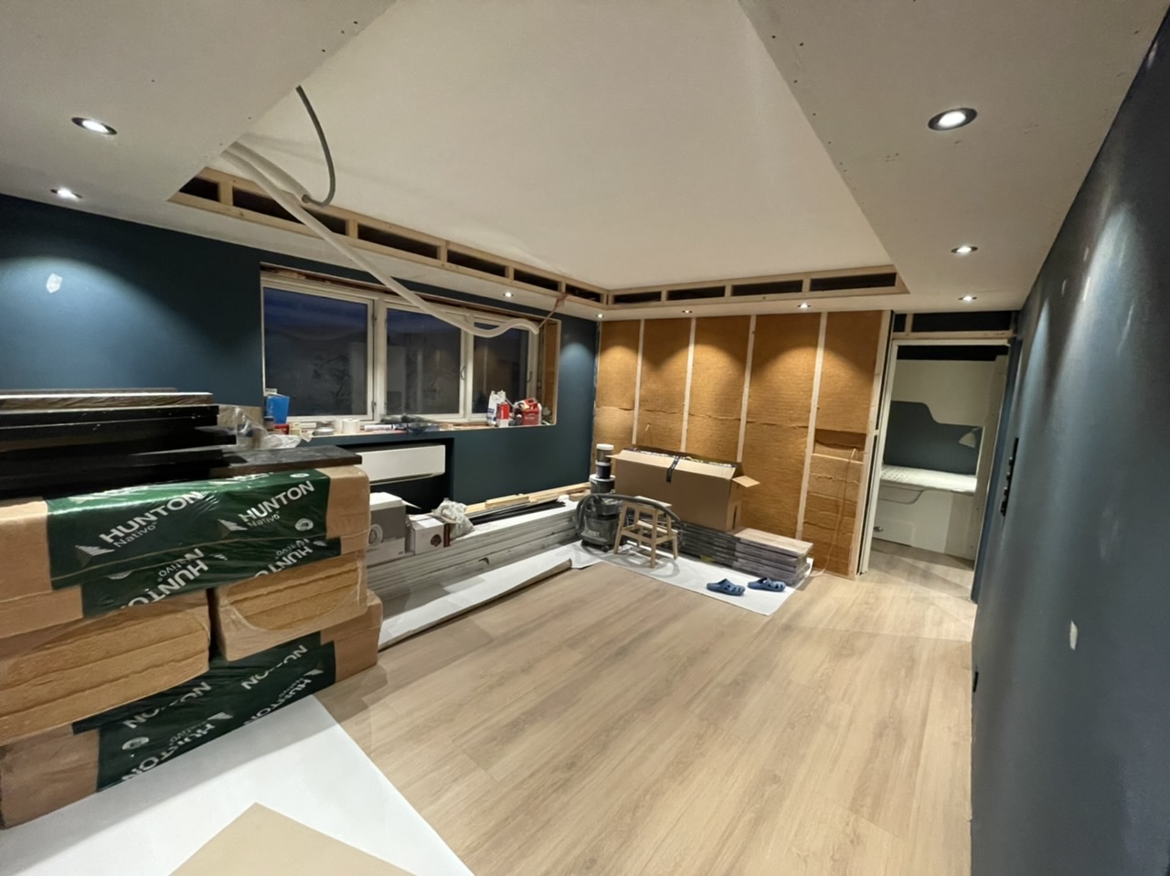

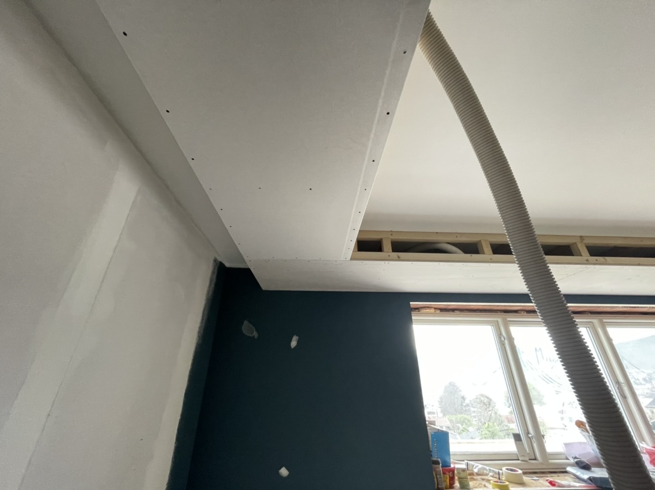

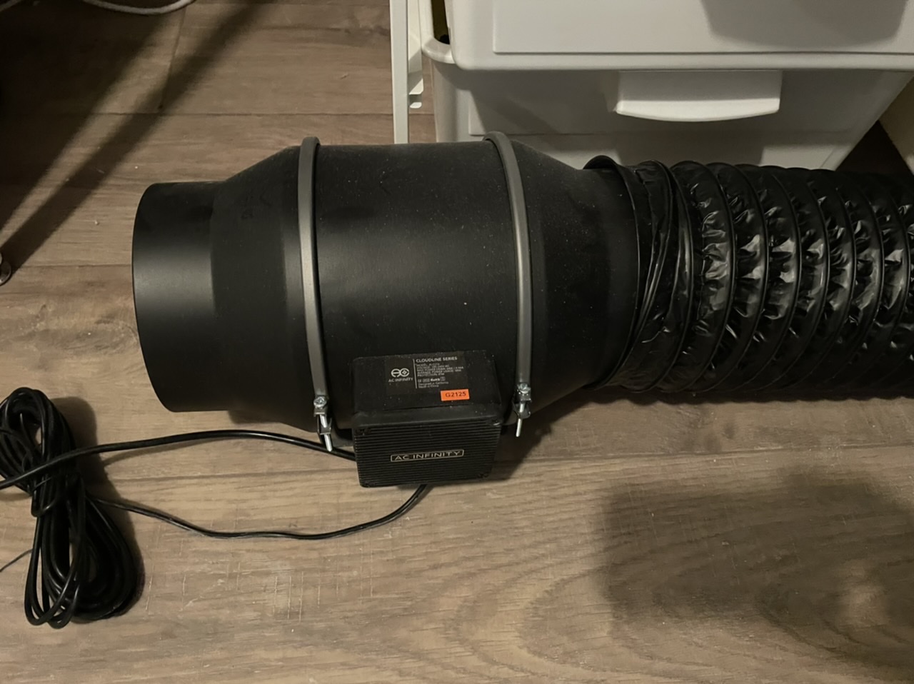

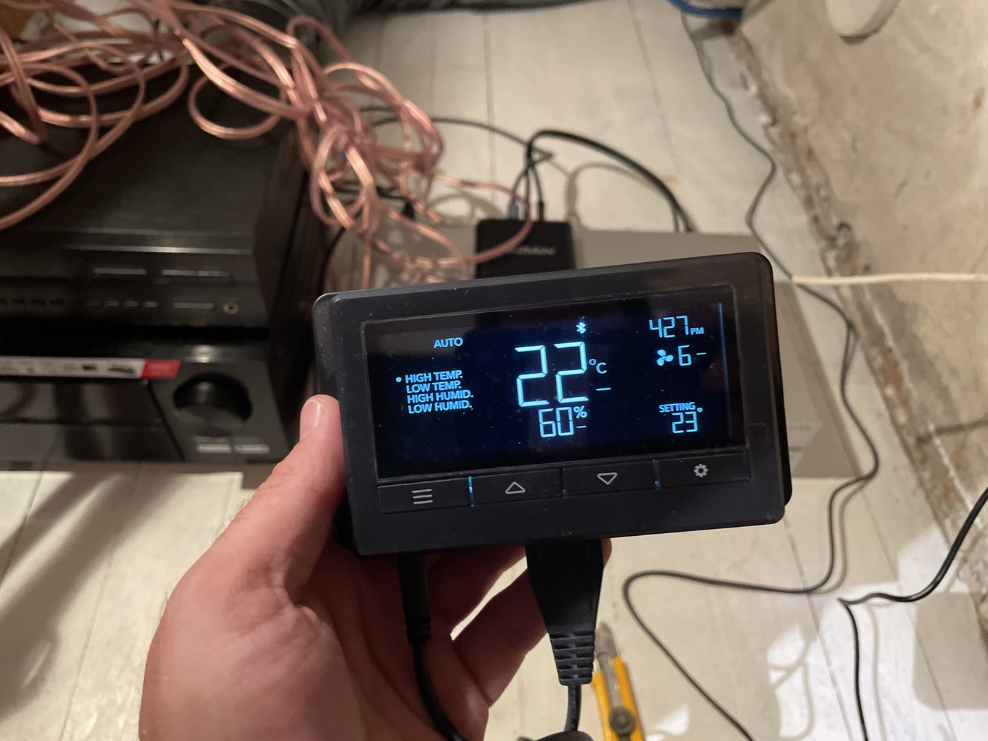

    Det nærmer seg bygging av takboks. Mangler en runde med finsparkel og et par strøk maling bare. Mye vann som skal luftes ut, så da har jeg fått testa denne røveren.
    Den er laga for veksthus, AV-skap etc. potensiale på 680m3/t, med trinnløs styring av DC-motor. Lager nesten ingen lyd selv om den blåser kraftig. I øyeblikket suger den luft ut av byggeplassen slik at sparkelvannet forsvinner ut. Senere skal den suge luft ut av kinoen, forbi forsterkerne i teknisk kott. Derfra går lufta til vaskerommet slik at den også er med og tørker klær på veg ut av huset. Har et lite display som kan monteres utenfor teknisk kott og som også kan overstyres via app dersom en skal ha lufta ut skikkelig. Ellers styres den av temperaturen omkring forsterkerne.

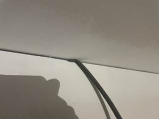

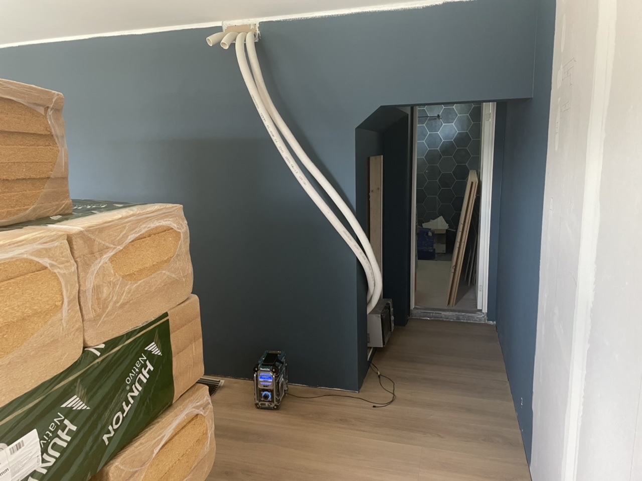

    Da er boksen klar for trekkerør. Siden taket er frakoblet gulvet henger boksen kun i taket. Litt usikker på hvor viktig det er for lydhimlingen(altså egentlig hvor viktig denne lydhimlingen blir når alt kommer til alt), men vi holder nå vegg og tak separat med fleksibel fuge og gummi i alle skjøter/koplinger.
    I morgen trekker jeg kabler. Det blir en milepæl!

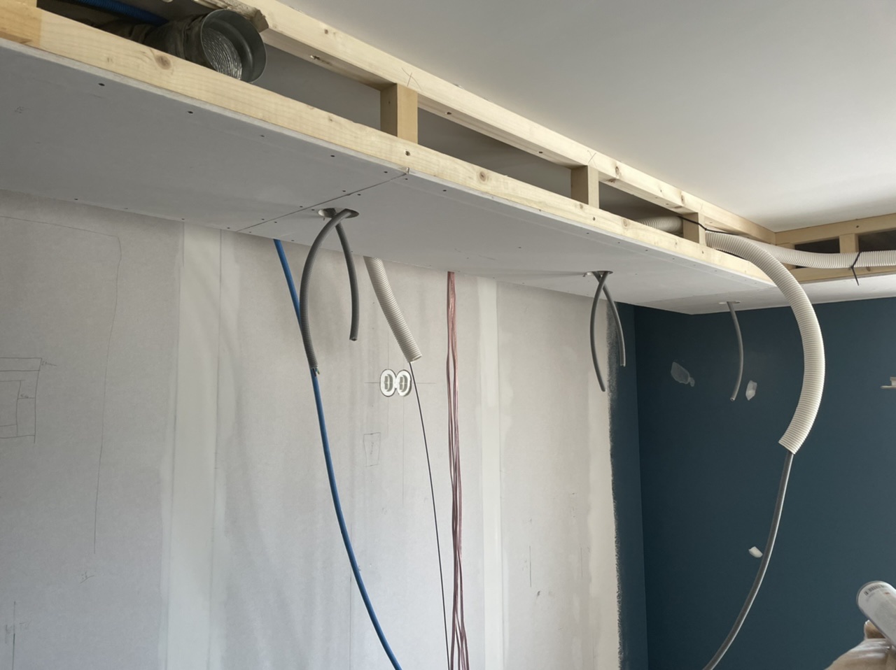

    Jækla med kabelmeter til slutt. Foruten strøm og høyttalerkabler har jeg nå
    - HDMI, optisk til 48GBPS
    - Signal til sub
    - 2 CAT6
    - 2 USB3.0 forlengere
    - IR link
    Noe jeg har glemt? Har forsåvidt plass til mer i trekkerøret til senere behov, men etter siste dagers strabaser har jeg skjønt at det hadde vært bedre å trukket, i alle fall de seige høyttalerkablene, på forhånd…

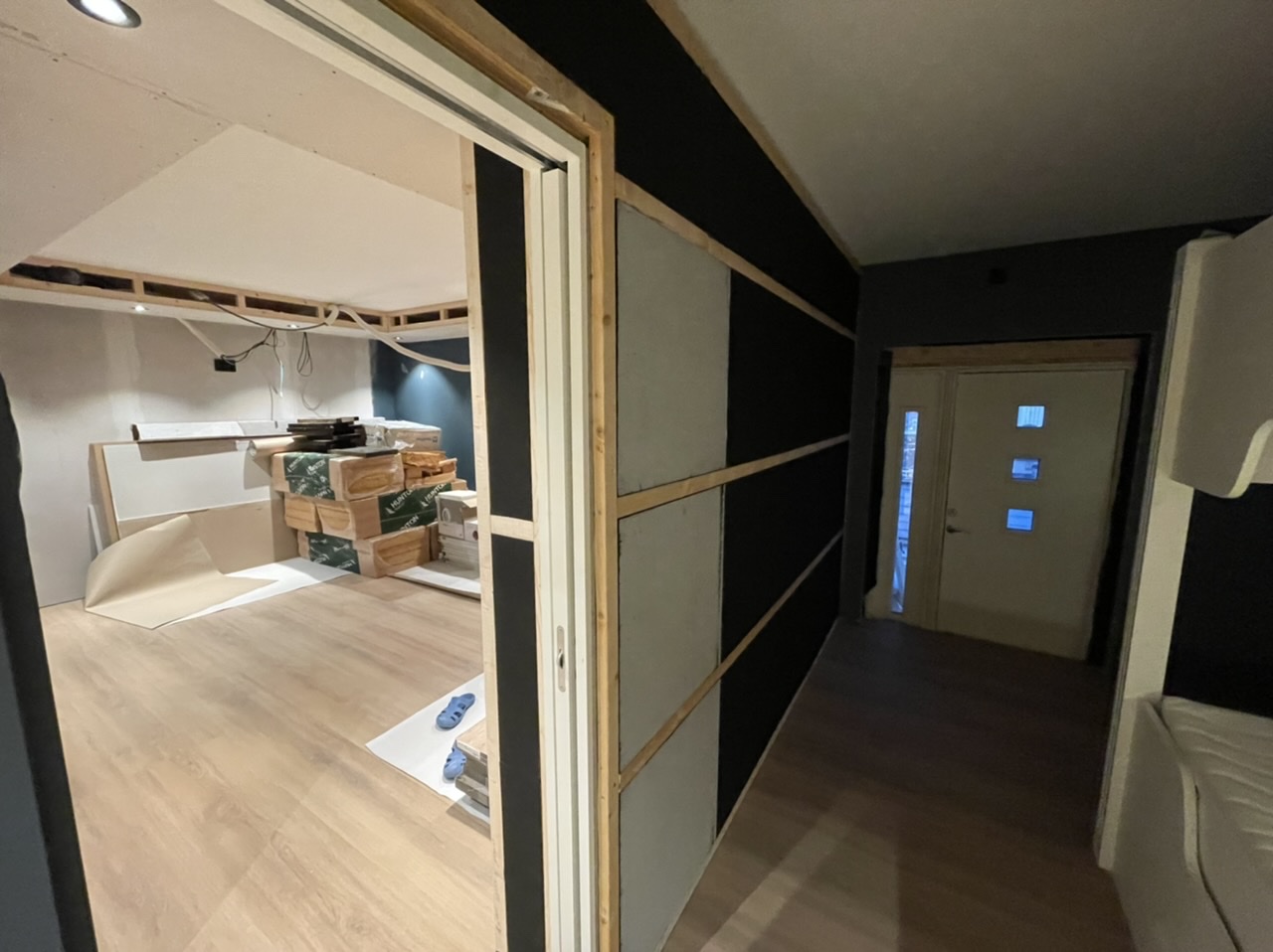

    Da skjer det ting. Kler inn døra med Rockfon med filt slik at filten beskytter mot at eventuelt støv fra all isolasjonen skal komme ut i slissa til døra. Samme på utsiden av alle kanter. Litt spent på hvordan det oppfører seg. Merker en god del forskjell på talefrekvens mot Rockfon ifht mot Hunton trefiber…
    Vis vedlegget 824490
    Hvem selger slike vifter?

    Jeg kjøpte den her, men flere som selger. Viktig å kjøp en variant med DC-motor…
    Takk for svar
    Har sett på lignende modeller med enklere styring og AC-motor, men denne ser bedre ut. Likestrøm med hensyn på regulering mener du?
    Takk for svar.
    Litt morsomt da:
    «Den innebygde viften har en blandet utforming med stator blad og doble hydrodynamiske vindsirkler.
    Dette gir den en høy statisk trykk vurdering, som gjør at den kan levere luftstrøm selv i applikasjoner der luftbevegelsen er begrenset. Motoren rommer doble kulelager på 67 000 timer, noe som gjør det mulig å montere kanalvifteenheten i alle retninger.»
    Med doble hydrodynamiske vindsirkler og 67000 timers kulerager skulle man tro den er som skapt for hifiverden. 😂
    Antar det er uhemmet bruk av google-translate eller lignende. 🤗

    Takk for svar
    Takk for svar.
    Litt morsomt da:
    Jeg fant den på et amerikansk forum i første omgang, så har ikke lest om den på norsk. Men det ser ikke ut som noen fornuftig person har oversatt.
    DC for trinnløs regulering, lavt forbruk og potensiale for lite støy…
    Det var det jeg håpte på. Tenker å bruke den på et bad. Den kan fjernstyres med app?

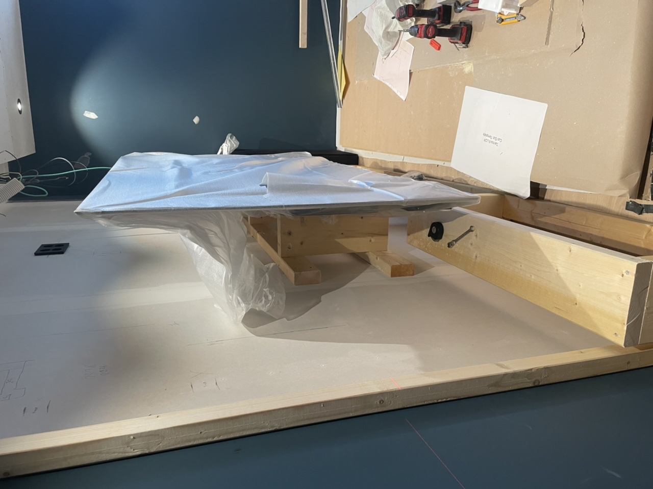

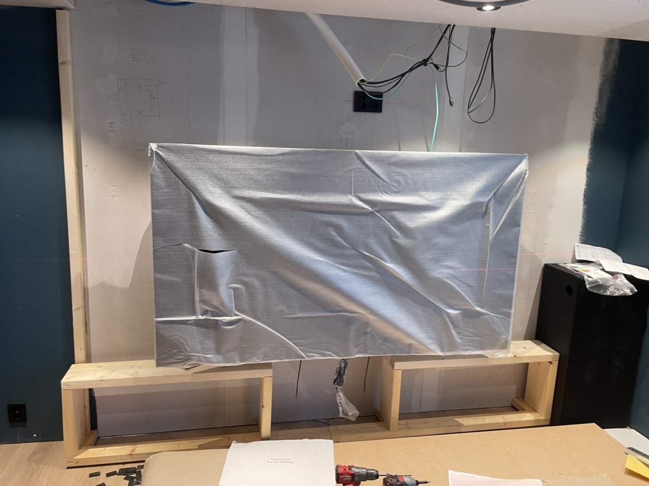

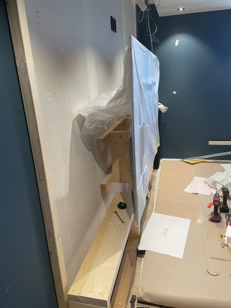

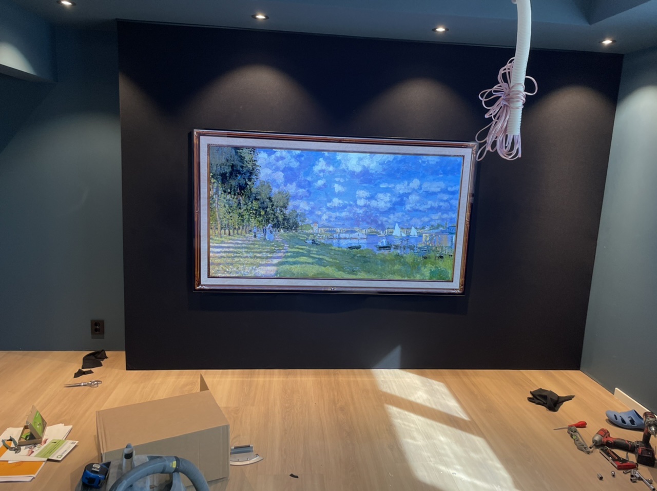

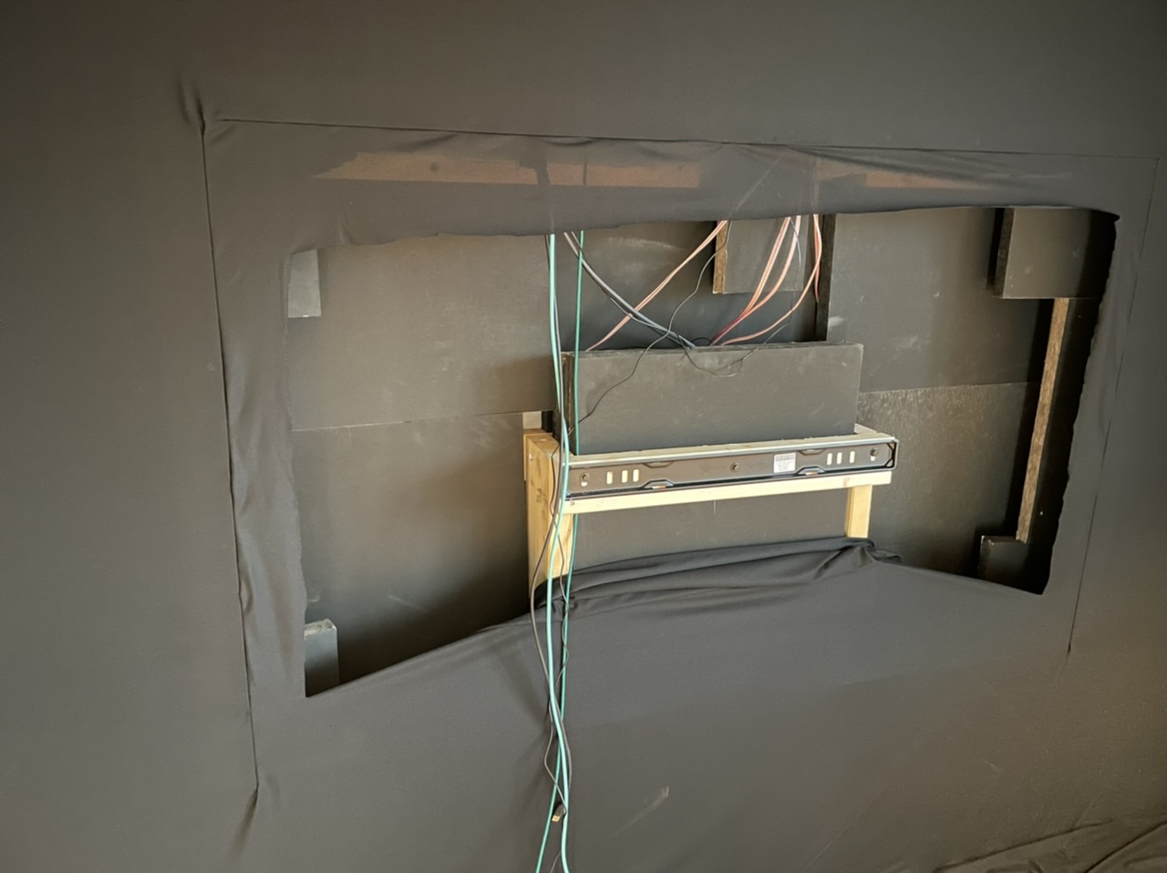

    Merkedag i dag. Mellombels opphenging av TV slik at jeg kan bygge stoffskinner helt tett på. Får godt med lufting i bakkant, så tror jeg skal få skjermen kun ca 2cm ut fra stoffveggen uten at det går utover kjølinga. Hadde også oppmuntrende besøk av BEF som stadig har gode innspill. Noen av dem medfører merarbeid, men det er det nok verdt. Denne gangen det motsatte i det det ble klart at jeg kan droppe å bygge frontveggen som ei lufttett kasse. Kobler reisverket fra gulv og vegg med ubåter og slikt. Og så henger TV’n på veggen uten på få for mye vibrasjoner fra høyttalerne… Resten fylles med absorbsjon…

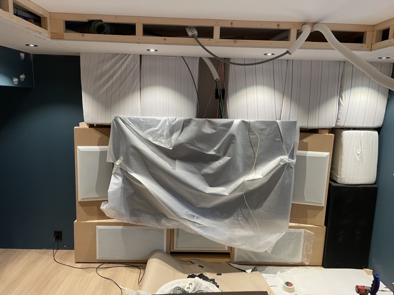

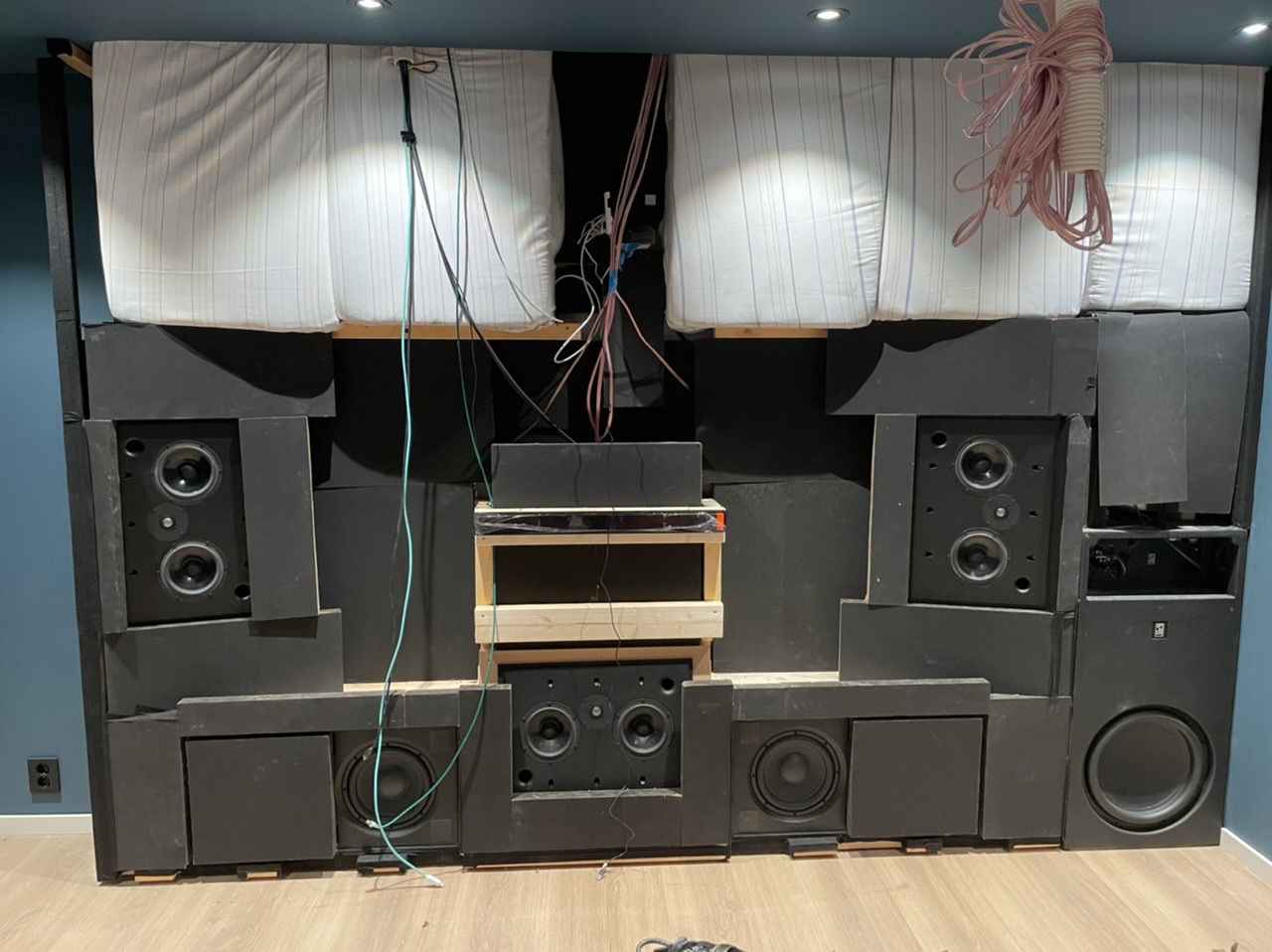

    Det går sakte framover. Har satt inn 3 subber og senter i frontveggen, men måtte rydde litt i garasjen i dag. Da kunne jeg like godt plassere det her først som sist… Ikke noe lyd enda, men vifta har jeg testa.
    Lekende lett å koble opp. Lite støy og en ganske fin app som kobler mot BT.
    Den har også et slikt display som man kan trykke på, men det tror jeg at jeg dropper å gjøre tilgjengelig fra innsiden av kinoen, så lenge appen funker så greit.

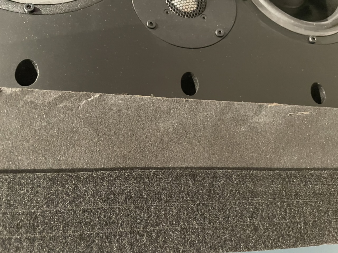

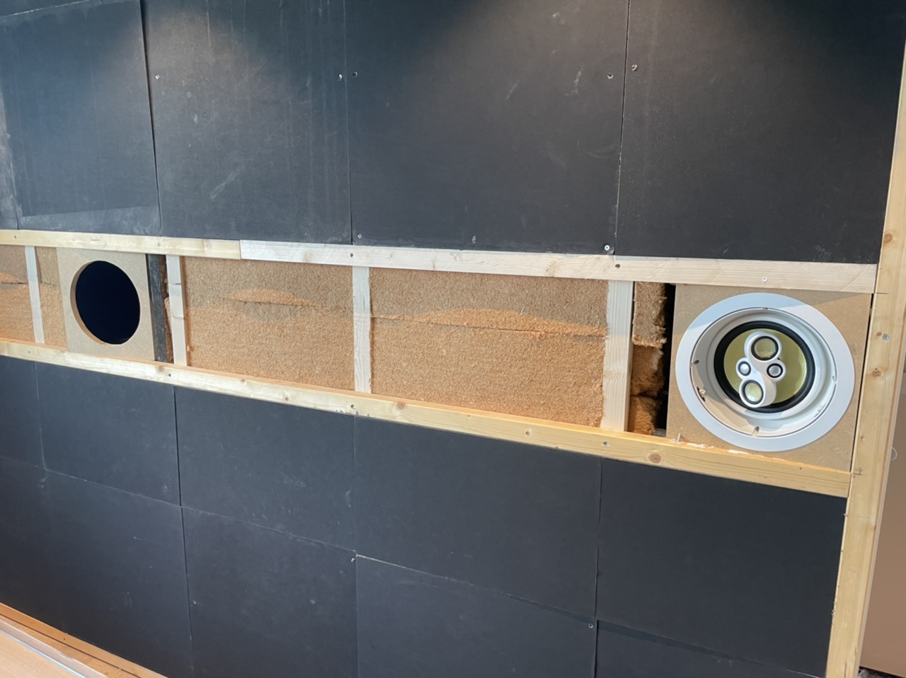

    Rakk akkurat å få ferdig konstruksjonen med høyttalerne i front. Foreløpig kan LCR justeres med toe in fra 0 til 30 grader. Når vi har funnet rett vinkel er det bare å smelle inn de lange skruene. På veggen over TV-innfestingen har jeg skrudd inn et 6’’ bord som fungerer som hylle for pakkene med 30cm trefiberisolasjon. Det er bare 3 plater som jeg har putta inni kasserte dynetrekk fra sykehuset.
    All MDF som er synlig samt foran absorpsjonen vil det bli et lag med sort Rockphon Color all.

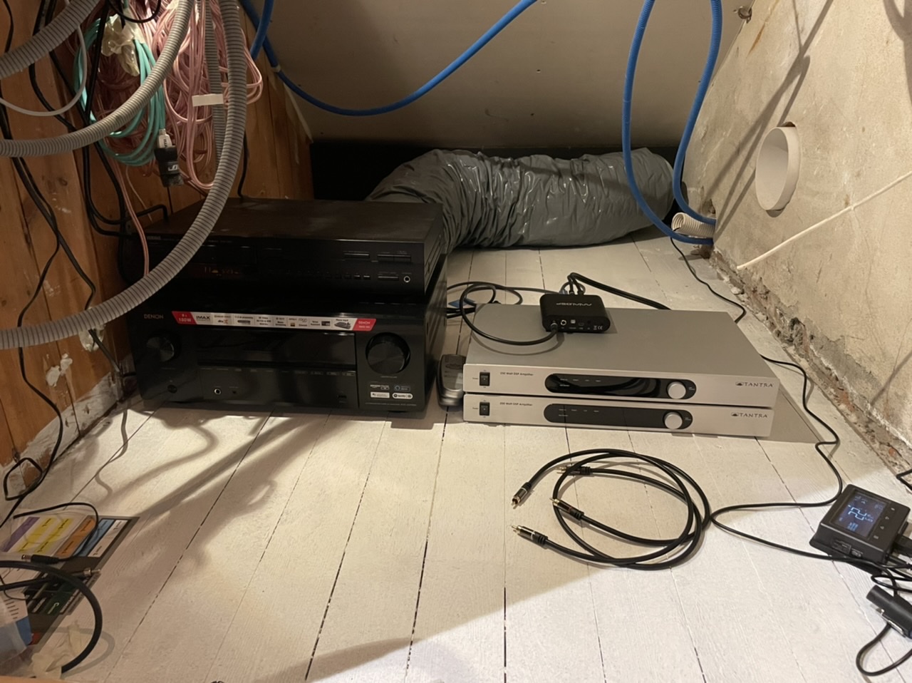

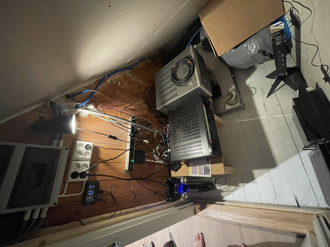

    Holdt på å knekke ryggen da jeg skulle sette NAD M25’n inn i teknisk kott. Det er de tyngste 47kg jeg har kjent.
    belønninga var å koble opp L+R sammen med Hamrammr. Helt uten innstillinger i elektronikken kan jeg uten tvil si at dette blir lytterom også for stereo. Føler meg rimelig sikker på at det med 2x10’’ og MiniDSP kan bli godt over middels. Nå er det 3 uker i Spania som venter…

    Flott framgang hos deg, dette blir bra!

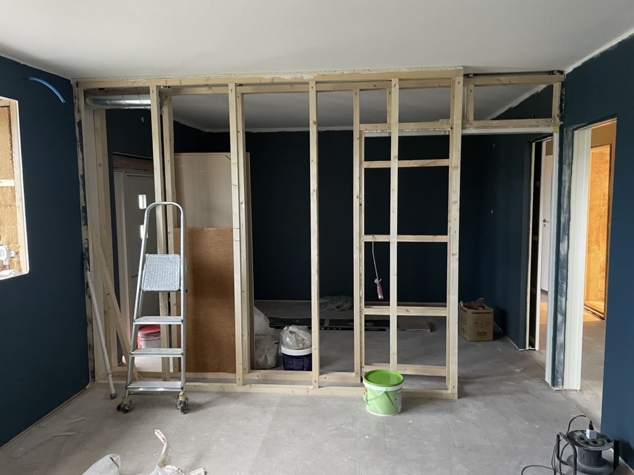

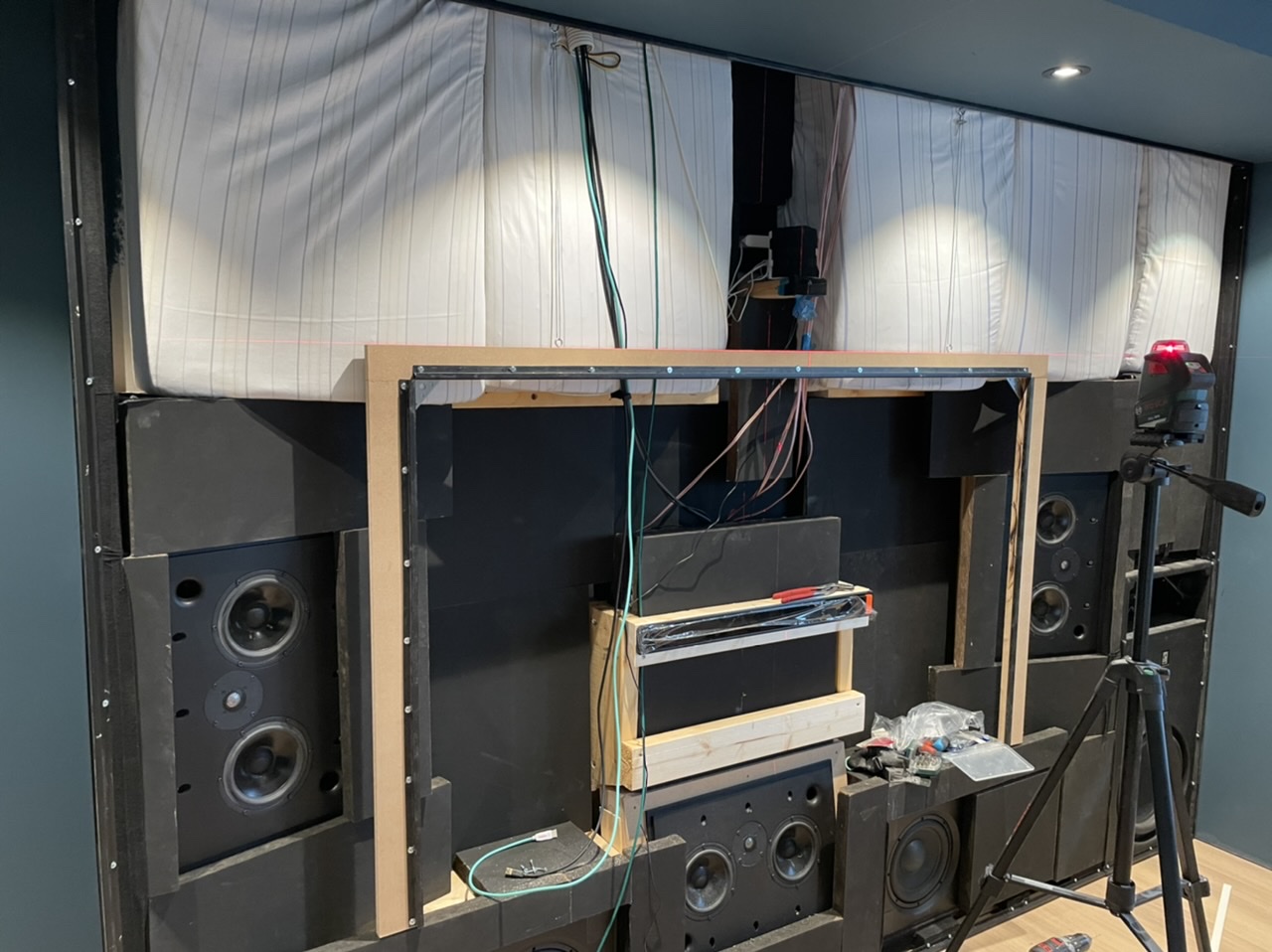

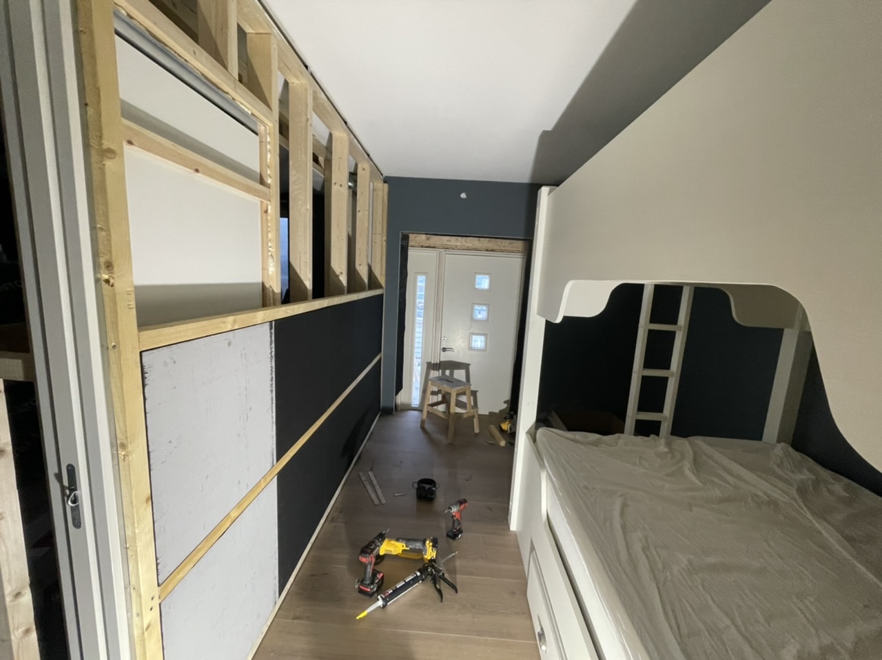

    Det blir en lang post etter et par intensive uker.
    Gjennom tre uker med oppfeting og leverbelastning i Spania fikk jeg henta energi og noen ideer som har blitt satt ut i livet..

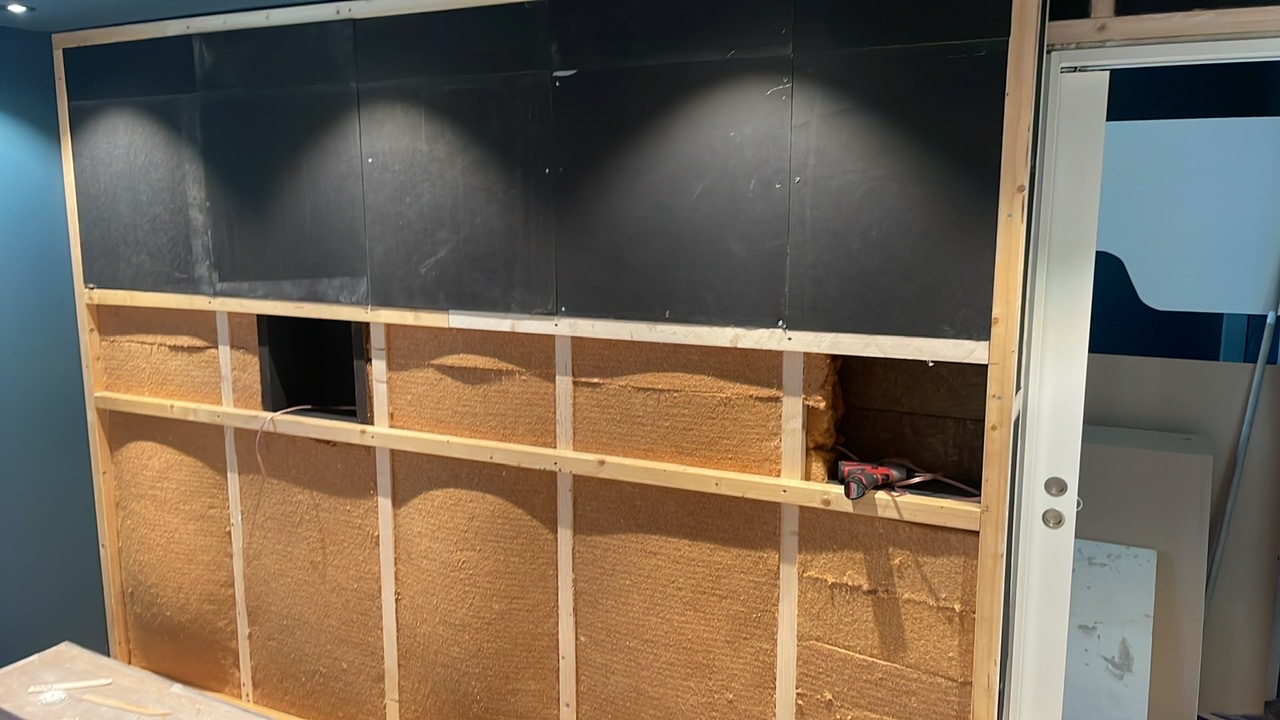

    Starta med bakveggen. Det er nå totalt 42cm tykt med isolasjon. Bygget kasser av Rockphon til å sette baksurroun

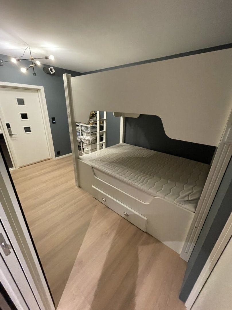

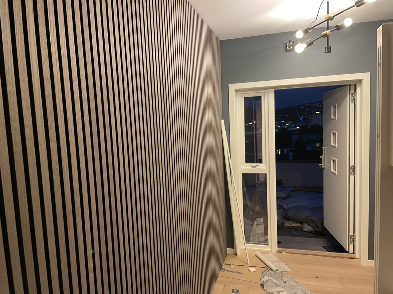

    Slik ser det ut på baksida. Kombinert inngangsparti, og gjesterom;
    Fra kinoen: Kobla opp bakhøyttalerne i stereo slik at jeg hadde lyd imens jeg jobba på frontveggen. Ikke verst må jeg si, spesielt når man tar i betraktning at de ikke er synlige. De fleste (som ikke er på dette eller tilsvarende forum) ville nok vært ganske fornøyd med dette som stereo. Kjørte med Hammramr i tillegg. Den lover godt…

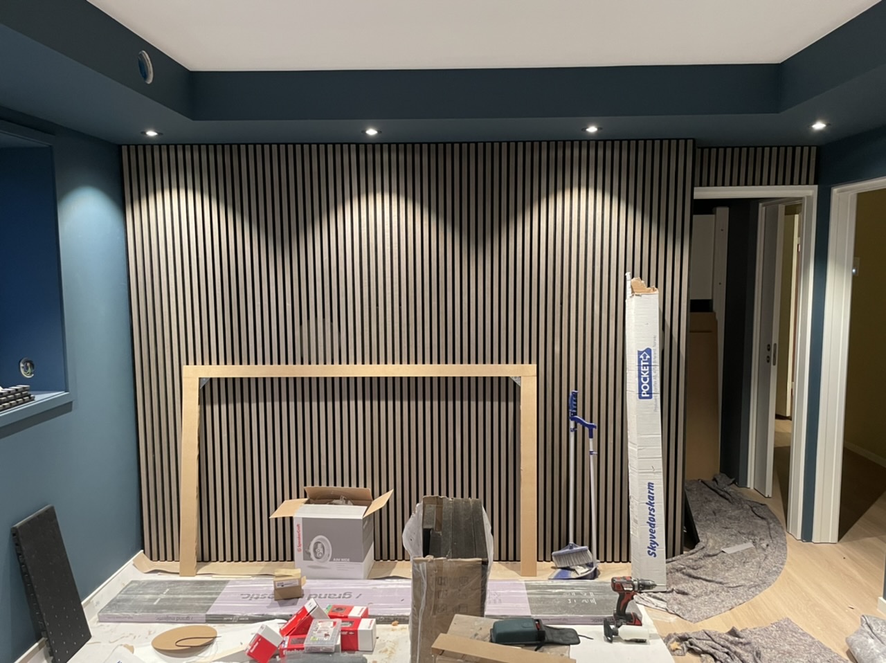

    Fikk kledd opp frontveggen i sort
    For å slippe søl med maling og synlig stenderverk gjennom duken brukte jeg Tesa stofftape til å maskere med:
    Jeg måtte ha høl til TV i duken. Da blir den slakk og kjip, så laga ei ramme som passer bak TV’n. Denne brukes til å stramme duken opp med. Den henger i wire slik at den kan dyttes litt inn når TV’n skal opp og ned. Når den henger fritt legger den seg en drøy cm fra skjermen og lufta flyter fritt slik at den holder seg kjølig nok.
    Provisorisk i teknisk kott.

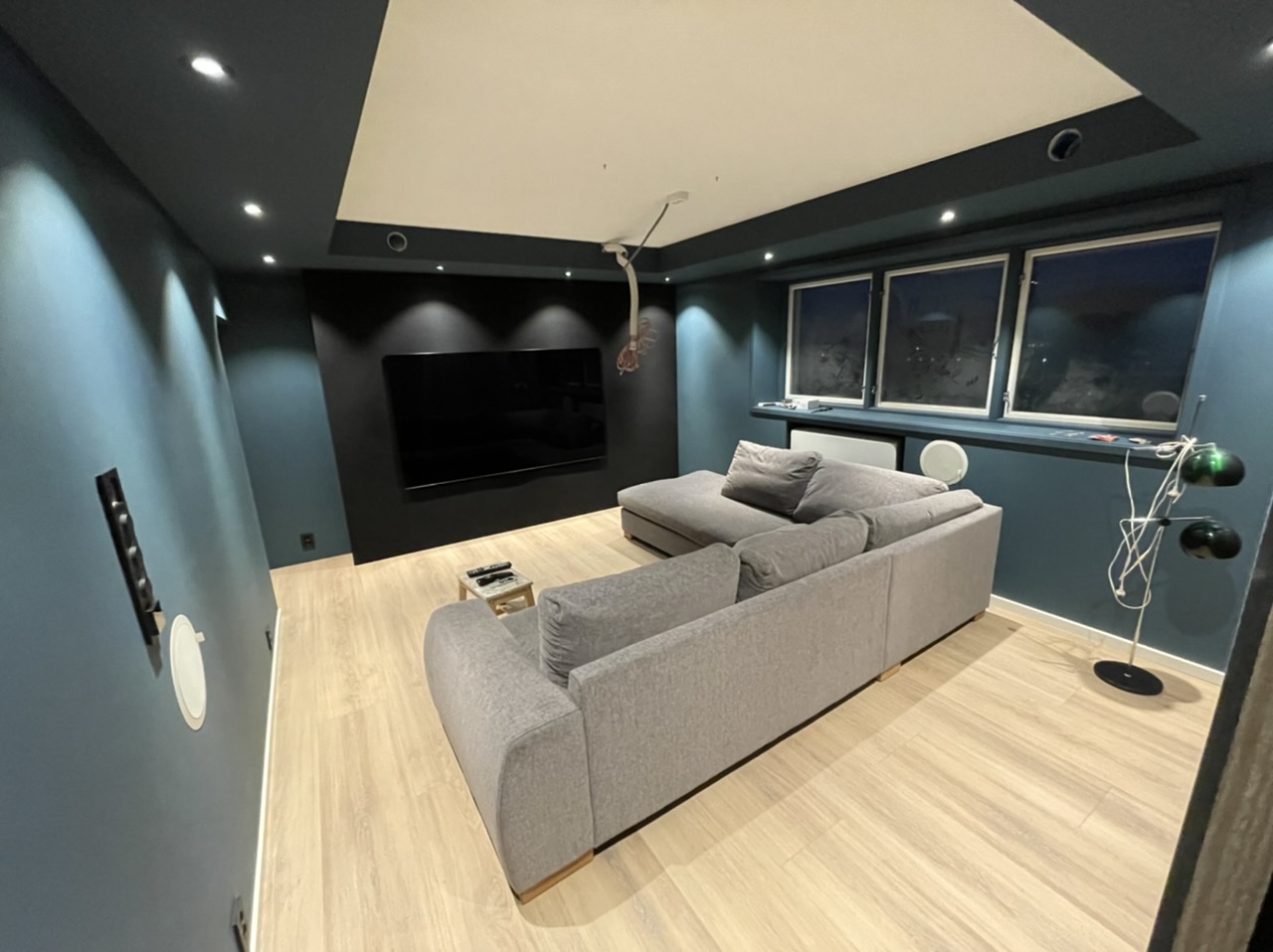

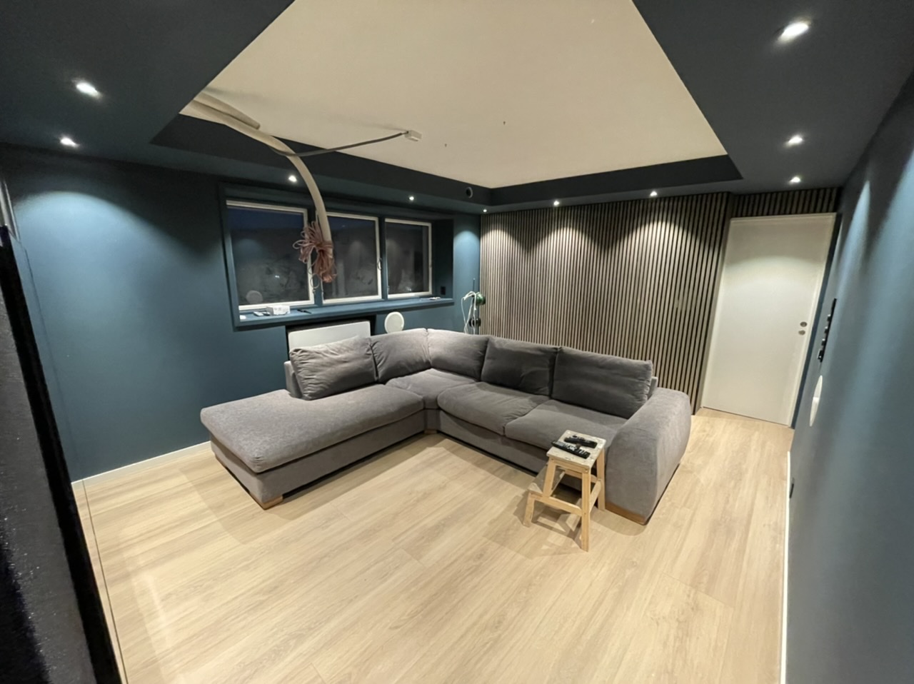

    Foreløpig resultat. Nærmer seg nå. Må få bygget takabsorbent og lakke sidehøyttalerne så er vi der. Kjørte romkorreksjon med kun Hamrammr i dag. Det var moro. Blei sittende med Dune ei lita stund og det lover ikke så verst detta. Det blir moro å se forskjellen med MiniDSP, REW og de to 10’’s i første omgang. Deretter med ytterligere 4 Atmos.
    Foreløpig er det gjenbruk av den gamle sofaen. Den er god å sitte i men blir litt dominerende.

    Dette blei kjempeflott!!! Er spileveggene av plater med 60 bredde og filt, eller satte du opp ei og ei spile?
