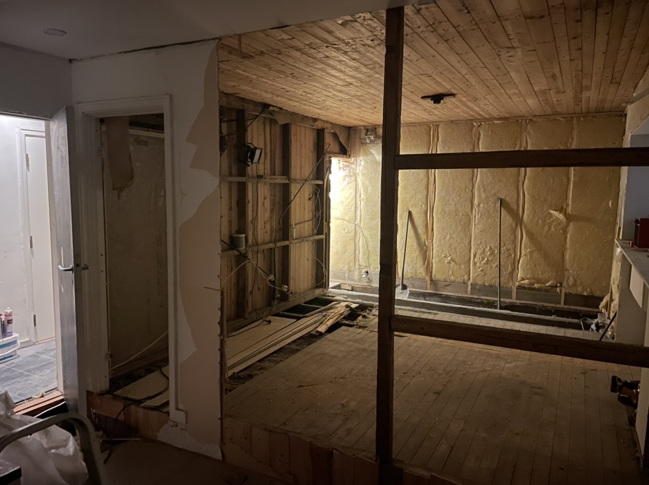

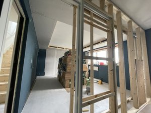

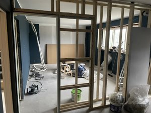

Dette er dagens situasjon. Badet er under oppussing.
Inngang til badet som kommer til venstre for baffelvegg.
Teknisk kott under trappa. Innenfor der igjen er det teknisk rom og vaskerom. Teglstein i veggene.
Rommet måler i dag 3,6x4,6x2,4m. Mulig det blir noe endring når innervegger tas ned og vi ser hva som er bak. Det kan se ut som det er i overkant mye isolasjon pr i dag. Vi har lagt XPS på murveggene, så det er ikke så verst isolert på utsiden. Gølvet er bikkjekaldt og må tas opp og isoleres, så mulig det kan endres noe i høyde. Der kom forresten ett krav til fra sjefen. Parkett med gulvvarme. Ikke noe gulvteppe. Himlinga skal også ned og der kan vi også få overraskelser. Det ble isolert ovenfra etter å ha fjerna stubbeleire for noen år siden. Tipper det drysser litt når vi åpner nedenfra, men håper det ligger noe tett i mellom. Heldigvis er det ikke behov for noen rom i rom her. Toleransen for støy er meget høy i heimen.

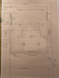

Jeg har begynt med skissepå dagens mål:
Innerst til venstre er det inngang til bad.
Ser for meg baffelvegg ca 30cm ut fra ytterveggen. Den blir da 3m. Under trapp til venstre finnes et lite kott med sikringsskap. Her skal jeg plassere forsterkere etc. Kan også lage ventilasjon gjennom dette kottet og ut til teknisk rom/vaskerom på baksiden. Ikke muligheter for å gjøre noe særlig med venstre veggen pga trappa på baksida. Det må da også bli dør til trappegangen bak til venstre i kinoen(la oss kalle det det heretter, men ikke så kona hører), jeg tror vi kan få til skyvedør. Det må også en dør ut til gjesterom/inngangsparti i bakveggen. Denne veggen kan jeg trikse med, så døra kan være i midten eller i hjørnet nær den andre døra. Kan være skyvedør men jeg tror jeg vil unngå det på den for å få mer absorpsjon der. Tenkte å ha plater på baksiden av veggen og så fylle den med Rockfon eller -wool og så dekke dette med slike ferdige plater med filt og spiler på kinosiden. Det har fått godkjenning oppover og kan bli pent og hyggelig. (Innspill?). På gulvet i bakveggen og x cm opp på veggen skal det hyller til spill og bøker etc. Tenker de skal få være åpne mot spiler/absorpsjon i bakkant. Bøker og slikt i litt uryddig orden kan kanskje fungere litt som diffusor også? Her blir jeg nødt til å prøve meg fram senere, trolig med profesjonell hjelp.
Høyre bakre hjørne er ledig til en bassfelle om det skulle passe seg eller behøves. Vindusveggen må jeg nok dekke med mørke gardiner, om mulig noe som absorberer litt. Med hull i gardina slik at den gulvnære AC’n kommer til nytte. Sola står på noe grusomt på sommeren, så det må til en duk på utsiden også for å stoppe varmen.
På bildet nedenfor har jeg skravert et område som jeg tenker skal få absorbenter. Det bør ta mesteparten av førsterefleksjon i taket. Siden himlinga blir ny tenkte jeg å ha to nivåer. Ett for høyttalerne og spotlights og ett for område med absorpsjon. Om jeg legger på 10cm høydeforskjell kan jeg henge opp absorbenter som da får 5cm luft over seg og samtidig flukter med resten av taket. Her tar jeg gjerne imot korreksjon om ideen er teit. Kanskje noen LED-strips i overkant vil gi en artig effekt også. Tror jeg går for veggmonterte absorbenter med konevennlig pent trykk i førsterefleksjon på sideveggene. Det blir noe asymmetrisk men jeg har ikke så mye valg pga dører etc.
Korriger meg gjerne om jeg bruker feil begrep eller har tenkt feil, men etter min ringe forståelse er baffelvegg rett terminologi for det jeg planlegger. Vi forbereder alle vegger som vanlig, med unntak av sparkel og maling der baffelveggen skal. Så lager vi et nøye planlagt stenderverk av 2x4’’ før vi kler med fermacell. Alle høyttalere er i tette kabinett eller har bassrefleks fortil så det skal ikke være mye luft i bevegelse her, men vibrasjoner blir det. Likevel bør vel denne kassa, som det egentlig blir, være tett mot omgivelsene(?). Kanskje bør også stenderverket hvile på slike gummigreier som jeg har sett de selger på AVShop? Men hvordan fester jeg mot taket?
Tenkte da å la det være en liten åpning mellom gulv/vegg/tak og platene i baffelveggen og så fuge dette tett med silikon slik at det liksom flyter litt avkoplet fra resten. Eller er alt dette bortkasta tid og penger? Om høyttalerne har noe å si her kommer det mer om disse lenger ned.

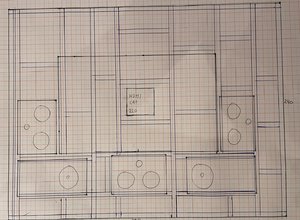

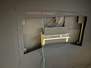

Under er første utkast til distribusjon i baffelveggen. Hadde tenkt å dimensjonere for 85’’ men det ble rett og slett ikke plass til høyttalerne. Slik det ser ut nå går det med 2-3 cm klaring mellom en 77’’(og da skjønner alle hva jeg planlegger, bortsett fra kona naturligvis)og høyttalergitteret. Det er litt knapt mot høyre sidevegg, med drøyt 30cm. Må bare bli slik. Her kan det trikses litt med høyttaleren med diskant inn mot midten eller ut mot siden. Må nok prøves fram litt her.
Burde kanskje hatt litt mer vegg ut på venstresida også, men igjen kompromiss. Bak TV’n blir det nisje med CAT, HDMI og 220V. Og et par ekstra trekkerør.
Her er skisse med sånn høvelig detaljert stenderverk i blått.
Har lest et sted at man ikke må ha like avstander mellom spikerslaga for å unngå resonans. Det løser seg nærmest av seg sjøl med dette oppsettet. Er det hold i påstandene?
