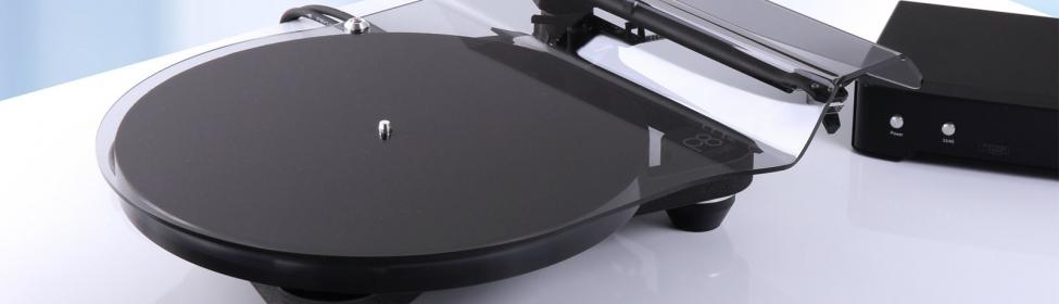

    Heisann!
    Gikk på en Rega RP10-smell i helgen. Satt opp på et blunk og selv med helt fersk Apheta-pickup låt det fantastisk på det lille jeg har rukket å høre. MEN. Som alltid med nye ting er det et eller annet mystisk. Jeg kan ikke spille med lokket nede, for da går lokket i loddet og løfter hele armen. Flere lignende erfaringer? Blir helt oppgitt av sånt tull!Skal jeg stitte å kose meg spiller jeg selvfølgelig uten lokk, men jeg vil da ha muligheten!
    -Åsmund
    BeetleBug
    30.06.2009
    8.245
    17.736
    Sørlandet
    Heisann!
    -Åsmund
    Hei og gratulerer så mye med ny og flott Rega! Det finnes langt værre smeller å gå på en denne :)
    Det du tar opp er diskutert opp og ned i mente tidligere her inne. Sjekk om armen på spilleren din er spacet opp. Med en Rega Apheta pick up så behøver du ikke å heve armen i bakkant for at armen skal være i vater og du skal da kunne fjerne denne hvis det er en slik montert. Ta gjerne et bilde av armen din slik at vi kan ta en titt.
    -BB-
    åsmund_teodor
    18.02.2015
    292
    93
    Takk, BB. Skal sjekke det! Spilleren har en ferdigmontert Apheta. Ganske tullete om det er feilmontert en spacer av Rega!
    BeetleBug
    30.06.2009
    8.245
    17.736
    Sørlandet
    Helt enig! Kan det være at spilleren har vært demobrukt med en annen pick up tidligere?
    Løsningen hvis det viser seg at armen på spilleren din ikke har en spacer er:
    - Nytt lodd fra feks IsoKinetic eller Clearaudio:
    - Eller lage en quick fix på hengslene slik at det ikke går helt ned på bekostning av låsing.
    -BB-
    åsmund_teodor
    18.02.2015
    292
    93
    Spilleren ble levert butikk direkte fra Mono, så ville vært rart om den var blitt brukt før med annen pick-up.
    BeetleBug
    30.06.2009
    8.245
    17.736
    Sørlandet
    Armen din er ikke spacet opp og dermed må du enten heve lokket i bakkant eller kjøpe ny counterweight. Kjedelige greier at Rega har så dårlig kvalitetskontroll!
    -BB-
    Sst
    11.11.2015
    692
    472
    Jeg er RP10-eier og har hatt samme problem. Tulleproblem som Rega selvsagt skulle ha fikset.
    Det er nok ikke en feilmontert spacer, men RP10 har ikke "lav" arm slik de andre Rega-modellene tydeligvis har. PÅ RP10 kan man bruke helt vanlige pickuper på RP10 uten å ha behov for spacer. Det er vel kanskje en tilpasning Rega har gjort på RP10, siden svært mange RP10-eiere åpenbart kommer til å ville bruke andre PU'er enn Regas egne. De taper sikkert bare kunder på å tvinge folk til å bruke spacer. Litt av appellen ved RP10 er jo at det er "plug & play" og samtidig "high end".
    Rega bruker nok samme støvlokk til alle sine spillere, men man hadde trengt et støvlokk som er noen få millimeter høyere til RP10. Jeg gjetter på at de har gjort èn tilpasning, men glemt at den ene tilpasningen skapte behov for en ny.
    BeetleBug
    30.06.2009
    8.245
    17.736
    Sørlandet
    Roy Gandy mener at VTA ikke er viktig og det kan være grunnen. Uansett er det uakseptabelt med slike kvalitetsavik på spillere uansett pris!
    -BB-
    BeetleBug
    30.06.2009
    8.245
    17.736
    Sørlandet
    Hva bør jeg gjøre?
    Jeg kan bare fortelle deg hva jeg gjorde:
    Jeg la et lite avstands "stykke" på selve hengselen slik at den ble forhindret i å nå helt ned i låsefesten på plintet. Brukte rett og slett en limpistol og to små klatter med lim på hver side av hengselet. Disse fjerner du raskt i ettertid.
    -BB-
    åsmund_teodor
    18.02.2015
    292
    93
    Hva bør jeg gjøre?
    -BB-
    Det kan jeg forsøke. Skal først snakke med Stereofil for å høre om det kan løses fra Regas side. Av ikke annet enn prinsipp!
    lille hiawata
    15.03.2008
    5.483
    3.612
    Harstad
    Kjøp deg nytt lodd.
    Jeg kjenner at å måtte kjøpe et eget lodd for å bruke tøvlokket til en spiller til 40 000,- veiledende gjør meg helt oppgitt.
    Enig med deg sånt er irriterende, det er to løsninger på problemet BeetleBug har skissert en løsning jeg en annen. Siste utvei er jo nytt støvlokk. Jeg ville ha krevd at Rega betalte for det nye loddet.
    åsmund_teodor
    18.02.2015
    292
    93
    Vil ikke utformingen til det andre lodde endre egenskapene til armen? Med mindre loddet henger helt perfekt vil den vel kunne potensielt skape en rotasjon i armen? Type lage azimutproblemer...
