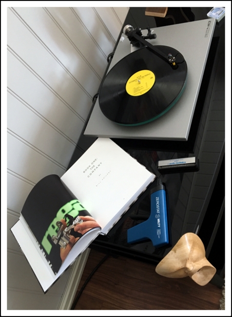

    Janis på gammel, skeiv vinyl. Kjøpt for 29 kroner på Zeppelin Platebar i Bodø med mine egne ukepenger. Knitrer litt selv etter en vask men det driter jeg i for det rocker som f..!
    Gang etter gang får jeg bekreftet at jeg foretrekker eldre, tynne plater fremfor nyproduserte 180gr versjoner.

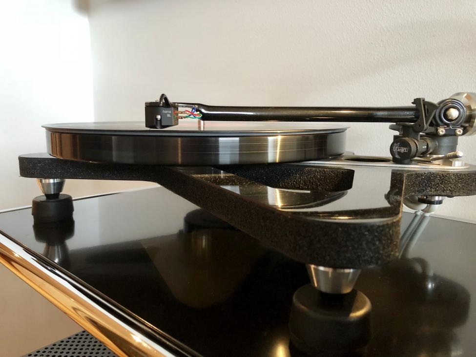

    Du ødelegger noe av time-ingen i spilleren med gummiføtter under de som allerede er der. Jeg har bestilt rega's aluminium helt ned.
    Veldig interessant. Jeg syntes selv det ble bedre med de ekstra bena samt jeg får hevet den ytterligere fra stålplaten som blir oppvarmet av rørforsterkeren som står under. Er det en ting min spiller ikke mangler så er det T`n i P.R.A.T :)
