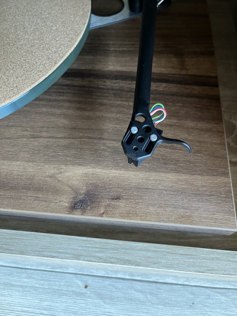

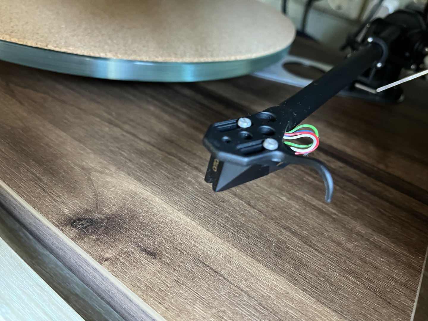

    Har dere flere bilder av 2MR montert i armen?
    Finner litt forskjellig på nett og på noen så treffer formen på pickup med formen på headshell.
    Vis vedlegget 1035263
    Vis vedlegget 1035264
    Ja, frontformen på 2MR pickupperne svarer til fronten af headshellet på REGA armen.
    Her er lige et par billeder af min 2MR Blue monteret i REGA armen:
    Mange hilsener fra Danmark

    Når jeg leser dette vedlegget ditt så skjønner jeg at jeg har kanskje tatt et skudd i blinde. Føler meg på ingen måte trygg på at monteringen min er helt bra.
    Jeg brugte som tidligere skrevet to protractorer, da jeg monterede min 2MR Blue:
    REGA‘s 1-punkts protractor:
    Og Ortofon’s to-punkts protractor:
    Begge protractorer gav nøjagtigt samme resultat:
    2MR pickuppen HELT TILBAGE i headshellet og INGEN vinkling af pickuppen.

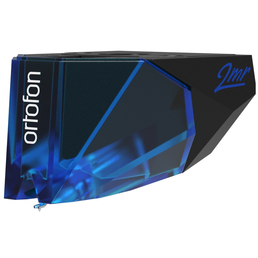

    Hej alle.
    Vedrørende Ortofon’s nye 2MR serie (2MR Red, Blue, Bronze, Black og Black LVB 250) til REGA’s tonearme har der været en del forvirring om, hvorvidt alle de enkelte nåleforparter passer til alle pickuphusene. Jeg har derfor for at være helt sikker kontaktet Ortofon.
    Jeg skrev således til Ortofon:
    Ortofon sendte dette svar tilbage:
    Så skulle vi vist have fået en faglig løsning på forvirringen 🙂

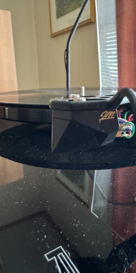

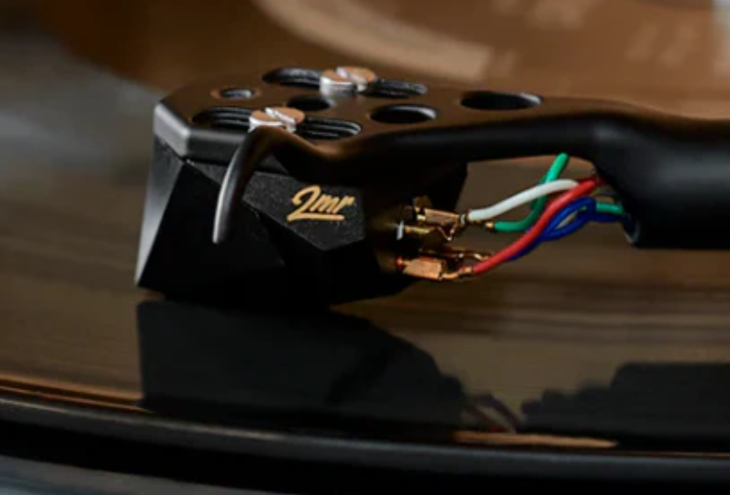

    Var det kanskje noen promobilder de du fant @RoDa?
    Ser jo unektelig penere ut når elementet flukter med shellet.
    Ja, det kan dessverre tyde på det.
    Ser jo helt rett ut sånn som @Vinylfan DK har montert sin. 👍
    Kjipt, da det ser så meget bedre ut med en 2M lengre frem.
    Husker du hvordan din black satt?
    Edit: Tenkte jeg det ikke, var mer frempå den black-en der.

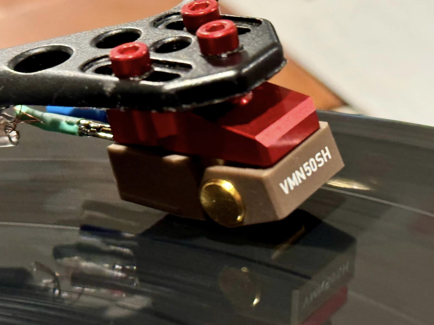

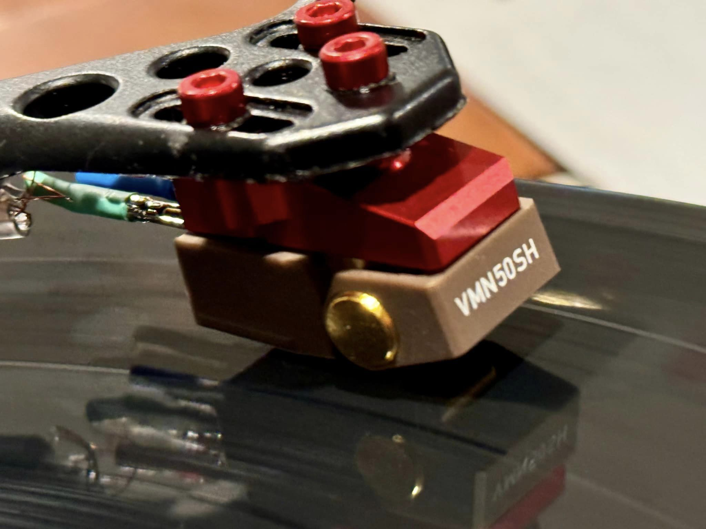

    Kaster inn et bilde av en RigB 3R SH, spesiallaget for de som synes at protraktor er vanskelige saker:
    (Jeg synes IKKE at det røde huset og den brune stiften er pene sammen. Heldigvis kan man få RigB3R også i sort.)
    En Audio-Technica VM500/700-generator er på samme lydmessige nivå som Ortofon 2m Bronze/Black/LVB og Nagaoka MP-300/500.
    For dere som måtte være interesserte ha jeg lagt ved info. Jeg har ingen andre bånd til RigB enn at jeg, i likhet med Audio-Technica selv, synes at det er et godt produkt.
    Vis vedlegget 1035598
    Hvor høj bliver sådan en Audio-Technica pickup?
    Jeg kan godt se, at man undgår at bruge en protractor, men hvis man så til gengæld skal bruge en eller to spacers, så ved jeg ikke, hvad der er mest besværligt. Hvis man skal bruge spacers, så får man jo også problemer med låget på pladespilleren, i hvert fald med P1, P2, P3 og P6.
    Bort set fra det, så laver Audio-Technica nogle rigtig gode pickupper. Jeg er selv meget begejstret over AT VM750SH. En super pickup i mine ører.

    @_RoDa_ :
    Ja, min 2M Black er mye lenger frem i shellet enn MBS og Vinylfan DK sine. Men det låter bra så usikker på fasit her.
    Har montert vha en Baerwald Rega protractor, men har bestilt en ny fra Legendary Audio i Kiev nå. Fint å støtte ukrainsk næringsliv i disse dager selv om levering kan ta endel lengre tid.

    Litt rart er det kanskje likevel?
    Det virker utifra bilder at det er mer enn 2.5 mm forskjell i shellet mellom MBS/Vinyl og meg iallefall........?

    Det stemmer. Fant tegninger som sentralen ikke vil laste opp. 2MR har skruehullene lenger bak enn 2M. En plassgreie det også.
    Super (y). I har virkelig styr på det(y)(y)(y). Så har vi fundet løsningen på uoverensstemmelserne på billederne.
    Jeg begyndte lige at svede ved tanken om, at jeg havde monteret min Ortofon 2MR Blue helt forkert. Men på den anden side lyder den jo bare super fantastisk, så helt forkert kunne det jo ikke være :unsure::).
