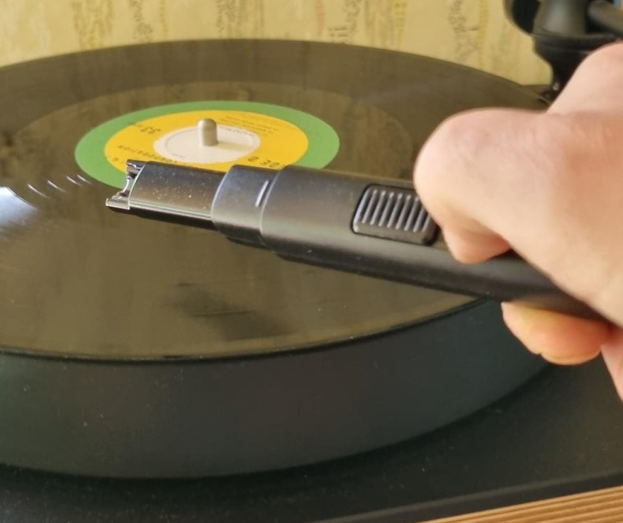

    Ble mere fokusert på desse hersens platene nå da🤣 Herregud for noe makkverk. Ei plate bør ikke være statisk, og jammen er det kanskje en av dei meste statiske duppedittene jeg har vært borti. Forsøkte å tørke støv av et par plater, og det var like før det ble lyn nedslag på stua. Hvordan få ei plate rein slik at stiften får et greit liv, uten å kjøpe en svindyr platevasker?

    Kjenner meg igjen, filtduken henger fast og det knitrer når den dras av.
    Spin Clean er et billig og bra alternativ.
    Platene blir helt fri for statisk elektrisitet, anbefales.

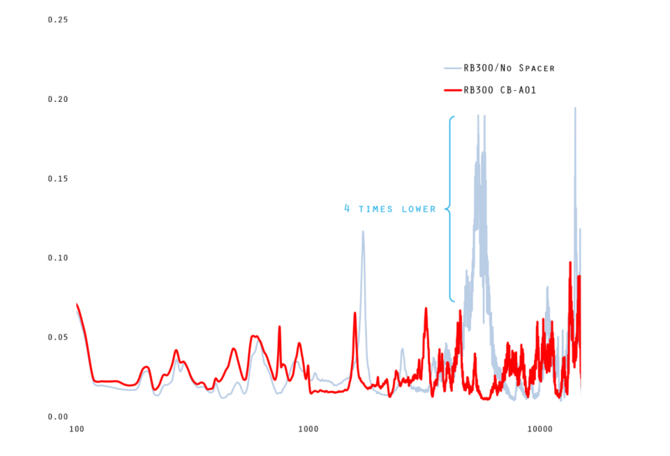

    Dagens tips II:
    Regaarmer er veldig gode, men kanskje ikke i hodet, hehe.
    Dette er Korf Audios egen måling av en Rega RB300-arm uten (grå) og med (rød) deres lille keramiske spacer mellom pickup og armhode.
    Så kommer det vel an på om du liker en renere diskant eller ikke…

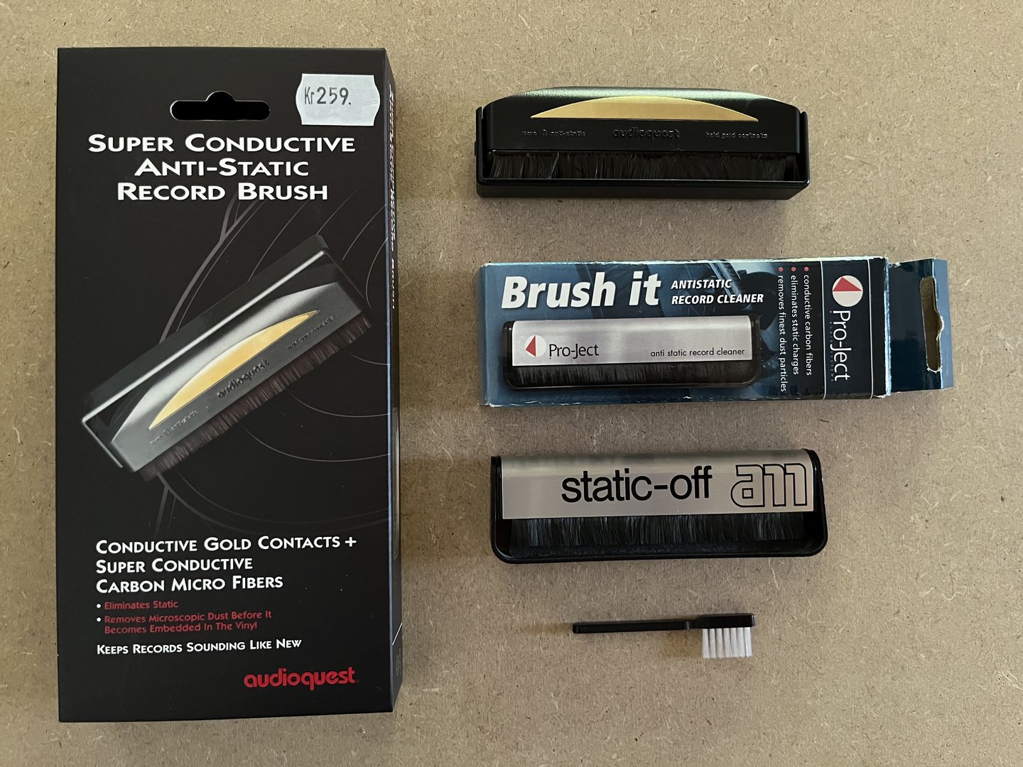

    Kjøpte ei brukt antistatisk audioquest børste på Finn til 100kr. Var visst ei dårlig investering. Drog den over favoritt platen min når snurra gjekk, og den ser nå ødelagt ut. Full av striper eller noe som ligner. Kan hende vedkommende som eigde denne hadde på noe stoff på børsten. Den første nedturen etter platespiller i hus.

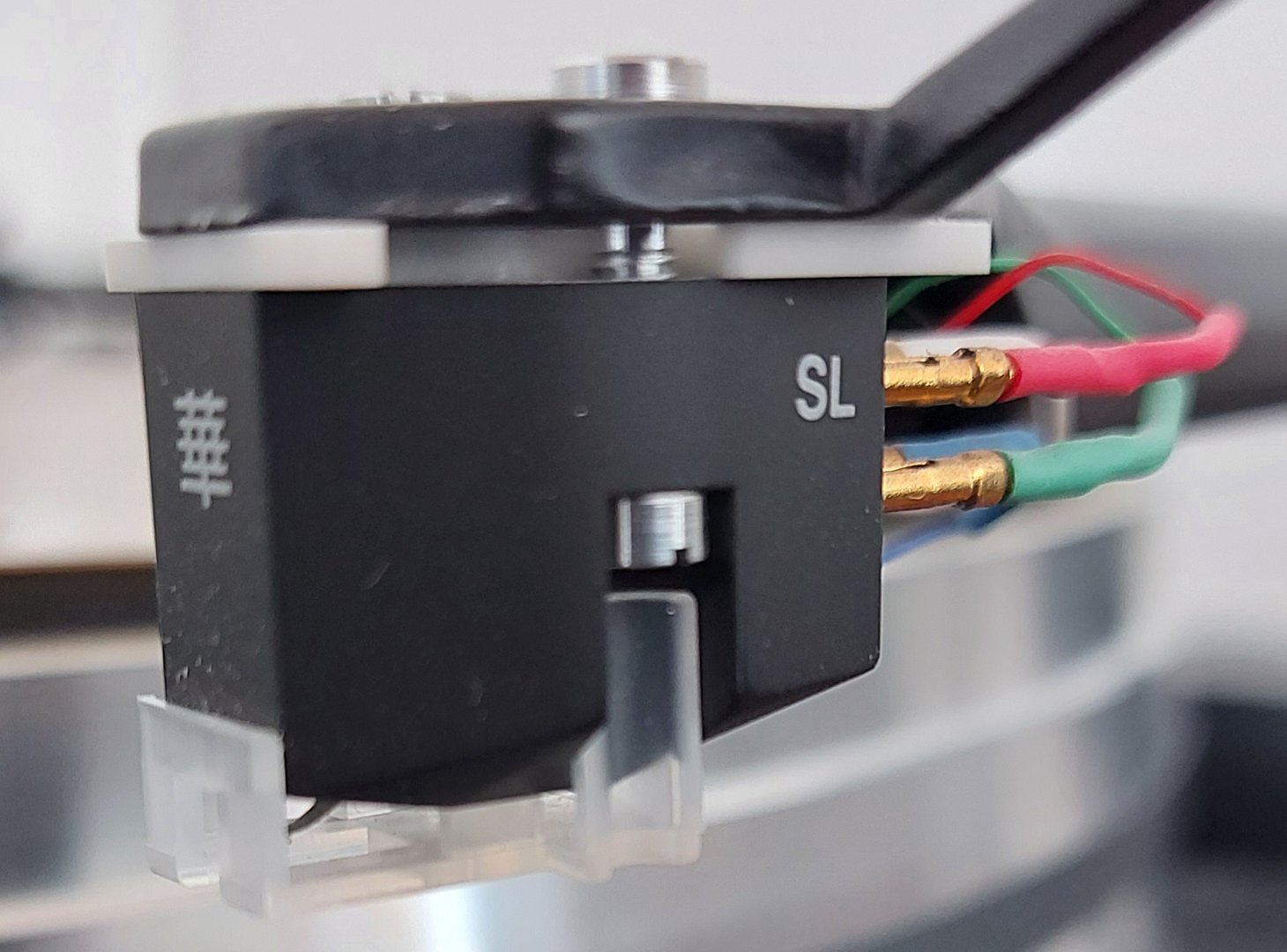

    Ortofon black er montert på, og jeg er bitt av basillen asap. Dette var noe helt annet en exact. Lyden er smooth, dynamikken er levende. Fikk akkurat slik lyd som jeg har drømt om å få med platespiller nå med denne pickupen. Forventet en pågående og lys lyd, i allefall til å begynne med. Men slik ble altså lyden ikke. Veldig bra match her uten tvil.
    Stort tillykke med din nye Ortofon Black pickup M.S.B. Det lyder som om, at du har ramt den helt rigtige lyd. Det ser ud til, at Ortofon 2M/2MR pickupperne er et super match med REGA.

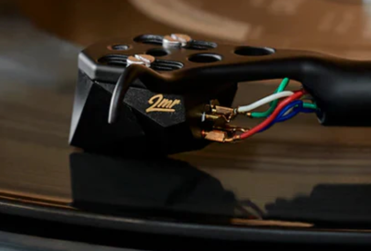

    Takk for det😊🙏 Ja det låter pent. Men akkurat nå tør jeg ikke spille av mere plater før jeg får rengjort platene mine. Er bekymret for slitasje på stiften. Men mulig jeg er litt uvitende og at stiften tåler litt skitne støvete plater. Det er den varianten som heter 2mr black for Rega ja. Jeg monterte denne selv i går med medfølgende protraktor for spilleren min. Justerte fra flytende arm til ca, 1.6g og det låter pent heldigvis.

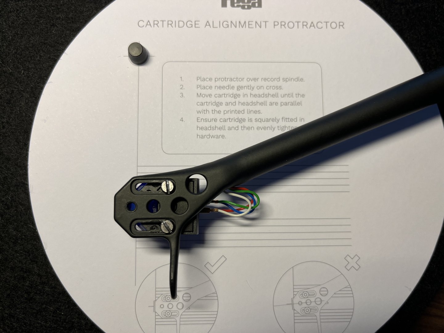

    Jeg har spillet LP-plader i mere end 50 år, og jeg har også købt mange brugte plader i de sidste 20 år. Jeg har altid kun brugt en pladebørste og en lille pickupbørste. Før afspilning af den enkelte LP-plade bliver pladen lige renset med pladebørsten, mens pladen kører rundt på pladetallerkenen. Ca. en gang om måneden børster jeg pickuppen LET med pickupbørsten. HUSK AT BØRSTE HEN MOD DIG SELV, dvs. væk fra pickuppen og udad. (Se vejledning fra Ortofon). Og jeg har aldrig haft problemer med unødvendig slitage af mine pickupper. Her er lige et billede at pladebørster og pickupbørste:
    Jeg mener derfor ikke, at du behøver at bekymre dig om afspilning af dine LP-plader. Rens den plade, som du skal spille, som ovenfor beskrevet og spil løs.
    Da du monterede din 2MR pickup og justerede den efter REGA’s protracktor, kom pickuppen så også til at sidde helt bagud i headshellet (skruerne helt tilbage i de aflange huller), ligesom da jeg monterede min 2MR pickup? Se billede:

    Jeg har spillet LP-plader i mere end 50 år, og jeg har også købt mange brugte plader i de sidste 20 år. Jeg har altid kun brugt en pladebørste og en lille pickupbørste. Før afspilning af den enkelte LP-plade bliver pladen lige renset med pladebørsten, mens pladen kører rundt på pladetallerkenen. Ca. en gang om måneden børster jeg pickuppen LET med pickupbørsten. HUSK AT SKAL BØRSTE HEN MOD DIG SELV, dvs. væk fra pickuppen og udad. (Se vejledning fra Ortofon). Og jeg har aldrig haft problemer med unødvendig slitage af mine pickupper. Her er lige et billede at pladebørster og pickupbørste:
    Vis vedlegget 1035074
    Da du monterede din 2MR pickup og justerede den efter REGA’s protracktor, kom pickuppen så også til at sidde helt bagud i headshellet (skruerne helt tilbage i de aflange huller), ligesom da jeg monterede min 2MR pickup? (se billede:)
    Vis vedlegget 1035075
    Mange hilsener fra Danmark
    Vinylfan DK
    Ok, takker for tipsene. Monteringen hos meg ble veldig lignende din ser jeg ja. Langt bak måtte den monteres.

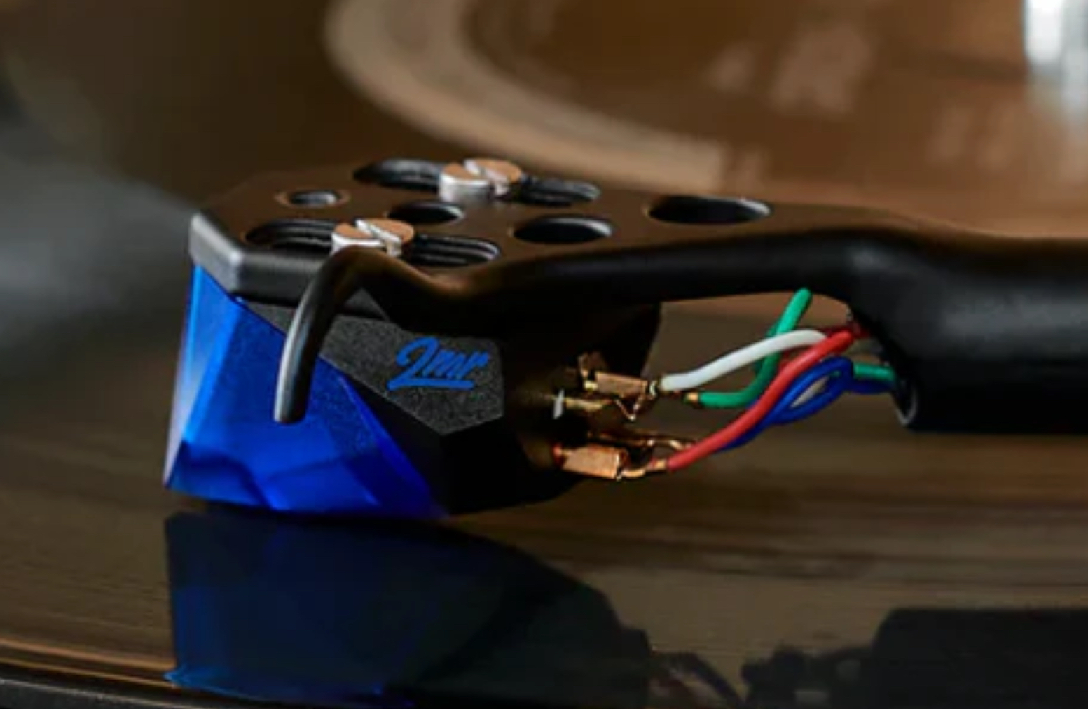

    Har dere flere bilder av 2MR montert i armen?
    Finner litt forskjellig på nett og på noen så treffer formen på pickup med formen på headshell.
    Vis vedlegget 1035263
    Skal se om jeg kan legge til et par bilder seinere etter jobb. Kanskje @viny
    Vis vedlegget 1035264
    Kanskje @Vinylfan DK har noen gode bilder. Jeg tok ikke bilde under montering. Men i henhold til rega sin protraktor så måtte pickupen langt bak. Nesten helt bak🤔

    Med meg så ble det en liten dreining på front av pickupen i retning mot senter av tallerken. Lignende slik som bildene til @Vinylfan DK sine bilder viser av hans eks av exact før demontering. Så ikke helt bak med begge skruer på headshell hos meg med Ortofon black.
    34.288
    34.576
    Regas 1-punkts protraktor er temmelig grov, men Rega-geometrien er ganske lik Stevenson. Spørsmålet da er hvilken Stevenson. Den med indre null på 57,5 mm eller den med 60,3 mm? Det finnes nemlig ulike standarder for hvor nært etiketten man har «lov» til å skjære.
    Uansett: det er enklere å treffe riktig pickupplassering med to punkter enn med ett.

    Når jeg leser dette vedlegget ditt så skjønner jeg at jeg har kanskje tatt et skudd i blinde. Føler meg på ingen måte trygg på at monteringen min er helt bra.
