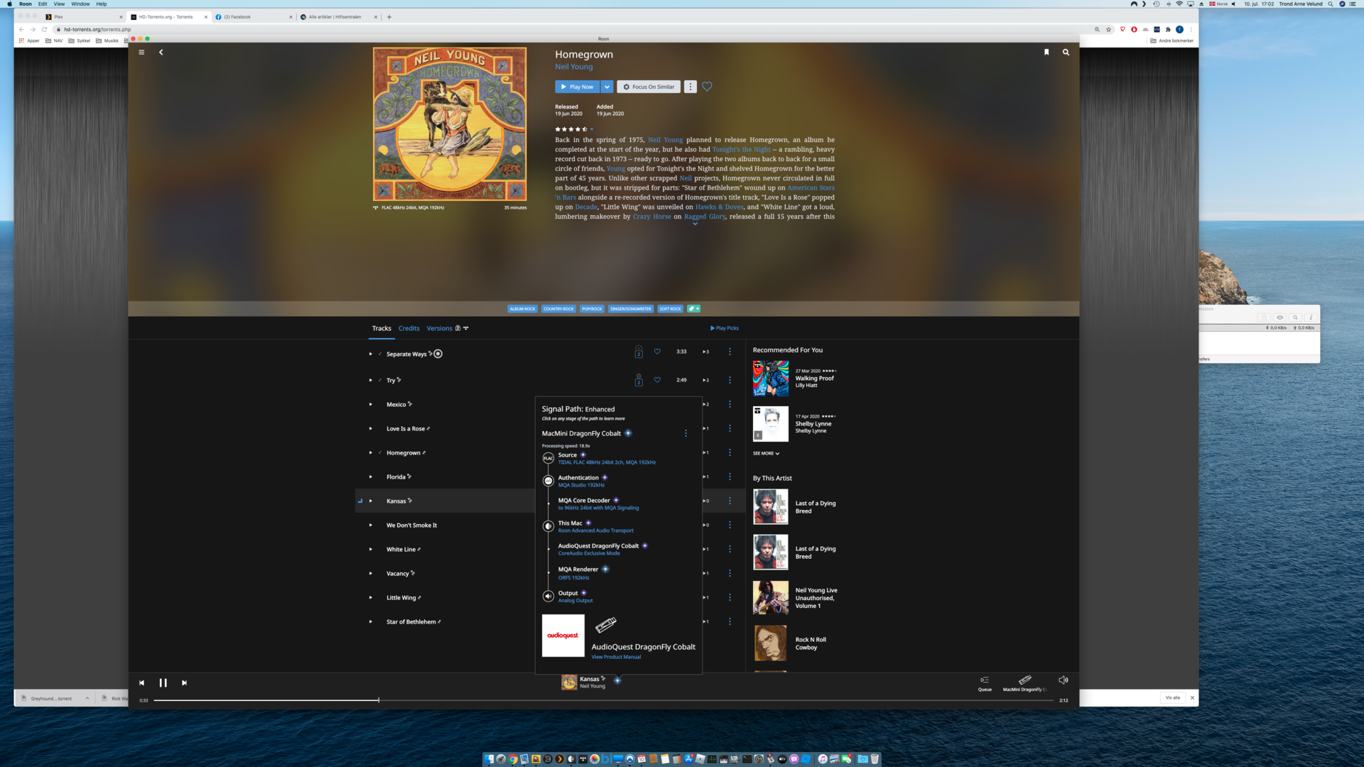

    Da var jeg også en Rega eier. Koser med meg nytt kontor oppsett :) Fungerer som bare det. Rega Brio forsterker med Sonus Faber Chameleon B høyttalere. Signal fra en MacMini med bruk av AudioQuest DragonFly Cobalt ut og analogt inn på Brio'en. Må si at headphone ut også fungerer helt topp med Focal Elegia headsettet mitt. Dette blir bra! Styres via Roon med Cobalt'en som endpoint.Her med MQA HW rendering gjennom Cobalt'en. Kan også gjøres SW via Roon om ønskelig.
