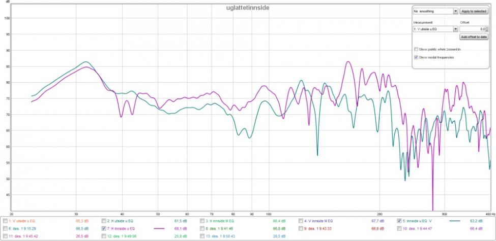

    Syns da ikke dette ser så ille ut.... Hvordan ser den summerte responsen ut da ? Det er vel den som teller egentlig..

    Så på innsiden av FLH uglattet u EQ. Lilla høyre side
    Vis vedlegget 351741
    Takk for nye målevisninger! Dette ser da bra ut? Dippen du hadde på 70hz i den første plasseringen slår seg sammen med 90hz dippen etter flyttingen. Du får det sikkert enda bedre med finjustering av plassering av lytteposisjon og basser.
    30hz er jeg nå ganske sikker på er ressonans i lengderetningen. Når bassene står helt inntil veggen vil de trigge ressonansen maksimalt, men er ikke sikker på at det nødvendigvis er så dumt på 30 hz siden musikksignalet stort sett er steady state og ikke dynamisk. Jeg ville ha forsøkt å EQet den ned til flat. Peaker og dipper henger sammen, så da vil du kanskje samtidig oppleve å få mer nivå på 40hz.
    Enig med Torolan at du bør se hvordan begge bassene måler sammen også.

    Supert! Takk for spark bak til å flytte på de. Syntes det låter himmelsk nå, men har jo ikke hatt lyd på 4 mnd (med unntak av LSR308 på kontoret)
    Har for øvrig aldri hatt like mye punsj i bass/mellombass. Sånn dotrang punsj i mellomgulvet. Det må da være et positivt tegn.. Skal prøve å måle begge. Midbassen er faktisk helt lineær 90-550 i lytteposisjon. Det er helt nytt for meg!
    Jobber videre neste dager
    Takk alle sammen. Tror jeg drøyer med Glava.

    Som Torolan sier, det er summert respons som teller, og heldgivis ender den ofte opp med å være glattere.
    Enten du velger ene eller andre plassering så kan dette ordnes med eq, ved å dra ned litt der det er topper.
    Hvis det låter bra, så er det ikke nødvendig å gjøre så mye mer, men forsøk med demping kan ha gunstig effekt i området 60-100hz, og siden det nå viser seg at dippene er noe høyere i frekvens, og ikke 30-40hz, så er det mere sannsynlig at det går å ordne.
    Men, som sagt, hvis det låter greit og responsen er noenlunde, så er det ikke behov for å ordne på noe som virker.

    Kvålsvoll, kan du utdype hvorfor du mener at det er best å dempe bakveggen? I akkurat dette tilfellet kan jeg forstå det pga den korte avstanden til veggen bak, men jeg må si meg uenig i at det er bedre å dempe bakvegg enn frontvegg på generelt grunnlag. I de aller fleste rommene jeg har fiklet med, så pleier det å være bedre å dempe frontvegg kombinert med diffusjon i bakenden av rommet. Hos meg også blir lyden mye dårligere av å dempe bakvegg istedenfor frontvegg.
    I dette rommet tror jeg muligens jeg ville testet en diagonal plassering om dette er mulig. Ellers ser jo ikke akkurat responsen så hakkende gal ut nå. Legg gjerne ut et vannfall og gruppeforsinkelse plott også om du har mykhet å mulighet.
    Til baldrick: ditt rom har mye problemer i midbassen fra 150-300hz og du skal ikke se bort i fra at dette kan komme fra sideveggene dine. Hos meg har jeg veldig mye trøbbel i dette området og det ble kraftig forbedret med tykk demping i refleksjonene. Prøv å stable 30cm Glava på 1,5x1,5 meter på hver sidevegg i førsterefleksjonene og se om det hjelper.
