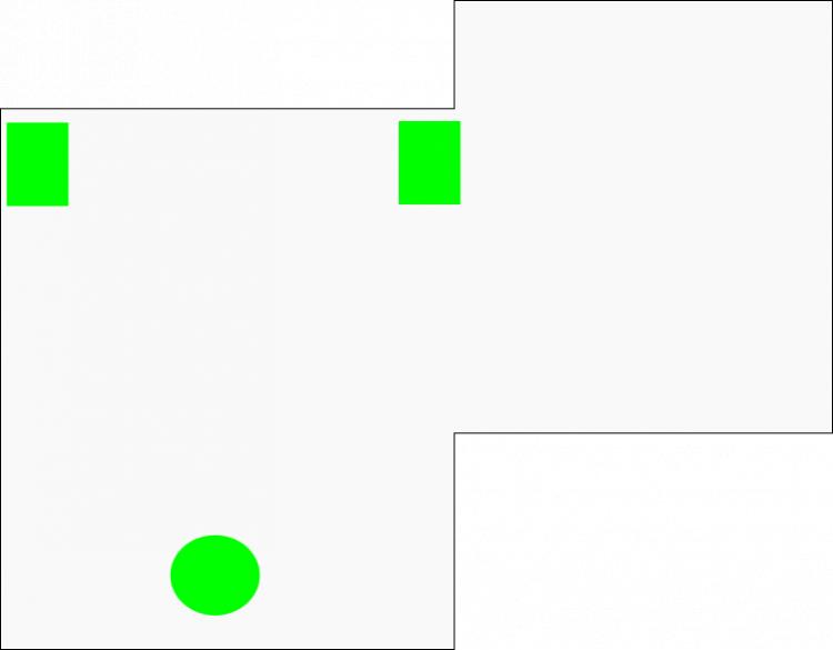

    Rask skisse:Basshorna er plassert relativt nærme frontvegg som er ca 4,4 bred.
    Betydelig mer output i V, men samme kansellasjon/dip 40-50hz
    Avstand til lyttepos er ca 3,5. Total lengde på rommet er 5m. Har litt luft bak hodet, og det var der jeg tenkte Glava.
    Spisestue i del til H

    Her har rommet ut til høyre stor betydning for hva som skjer, men ikke nødvendigvis bare negativt.
    En simulering med tilstrekkelig nøyaktig modell gir svaret, men det er langt enklere å prøve slik du foreslår, bare å finne tilstrekkelig med data for modellen er mere arbeid.

    Kan du gi en visning av dippen uglattet?
    Det er ikke frontvegg eller bakveggen som gjør dippen i første omgang. Hva skjer med peakene hvis du flytter horna en halvmeter inn mot midten?

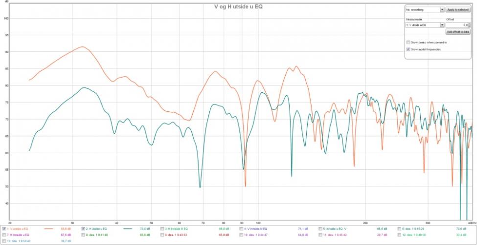

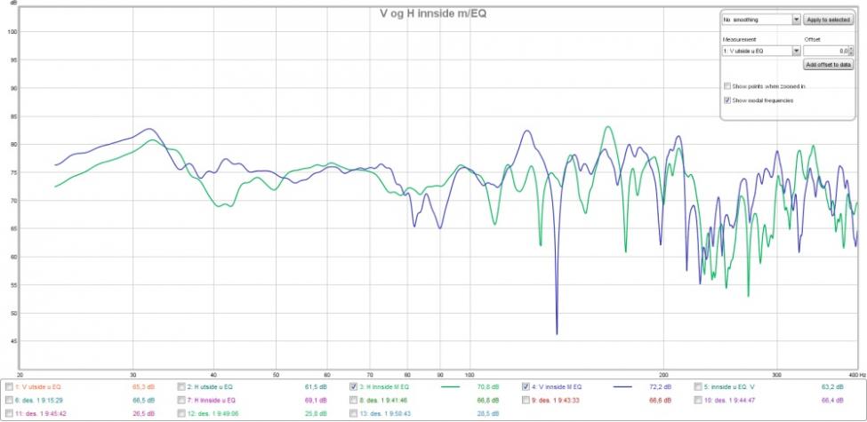

    Blåser full storm ute, så ingen jobbing i dag. Gir da litt fikletid!
    Målte bassene med to alternative plasseringer. Subhorna på innsiden og utsiden av midbasshorn:
    Venstre kanal (Dvs oppi hjørnet). LP på 500hz
    Blå er innside og Orange utsiden. dB nivå er ikke kalibrert. Målte HØYT
    Høyre kanal
    Blå er utsiden og lilla innsiden.
    Måling i V kanal viser dip ved 80-90hz som stemmer med det Asbjørn sa. Så er stor forskjell i nivå på begge målninger.
    Tydelig at plassering på utside ved spisestue til H stjeler mye nivå.
    Innsideplassering er svarer greit på EQ
    Med noen milde EQ punkter (maks 6dB ned ved 30hz)
    Så gjenstår å finne ut hvordan midbasshorna og fruen liker denne plasseringen...

    Har du mulighet for å flytte om på lytter og høyttalere?
    JoHoo
    20.02.2013
    4.278
    4.190
    Ikke mange muligheter dessverre. Er dør til høyre for lytter. Kamin i nedre høyre hjørne i spisestue. Har vurdert å prøve det Asbjørn sier med å snu anlegget 90 grader og lytte i åpning mellom stuer. Men interiørmessig tror jeg det blir en katastrofe.

    Har du anledning til plassere høyttalerne på hver side av venstre øvre hjørne? Sitteplass blir da foran den omvendte V'en. Det kan være verdt et forsøk.

    Kan du legge ut de samme målingene uglattet JoHoo?
    En glattet visning er egentlig ikke så relevant bortsett fra at det ser mye bedre ut. Med en uglattet visning kan man til en viss grad se hva ujevnhetene skyldes.
    Så kan det være greit å huske på at en akustikkmåling nettopp er en akustikkmåling og viser hvordan rommet påvirker lyden. Har man harde flater som reflekterer fullfrekvent vil det gi utslag på en måling. Setter man inn demping så vil det alltid fjerne litt av rommet i et gitt frekvensområde og det vil det nettopp derfor se bedre ut.
    JoHoo
    20.02.2013
    4.278
    4.190
    Atle:
    Uglattet på utsiden av midbasshorn. Orange venstre og blå høyre

    Så på innsiden av FLH uglattet u EQ. Lilla høyre side
    JoHoo
    20.02.2013
    4.278
    4.190
    Mild EQ, uglattet.
    Har fiklet etter dette. Trengtes sterkere lut på 30hz. Deler på 85hz
