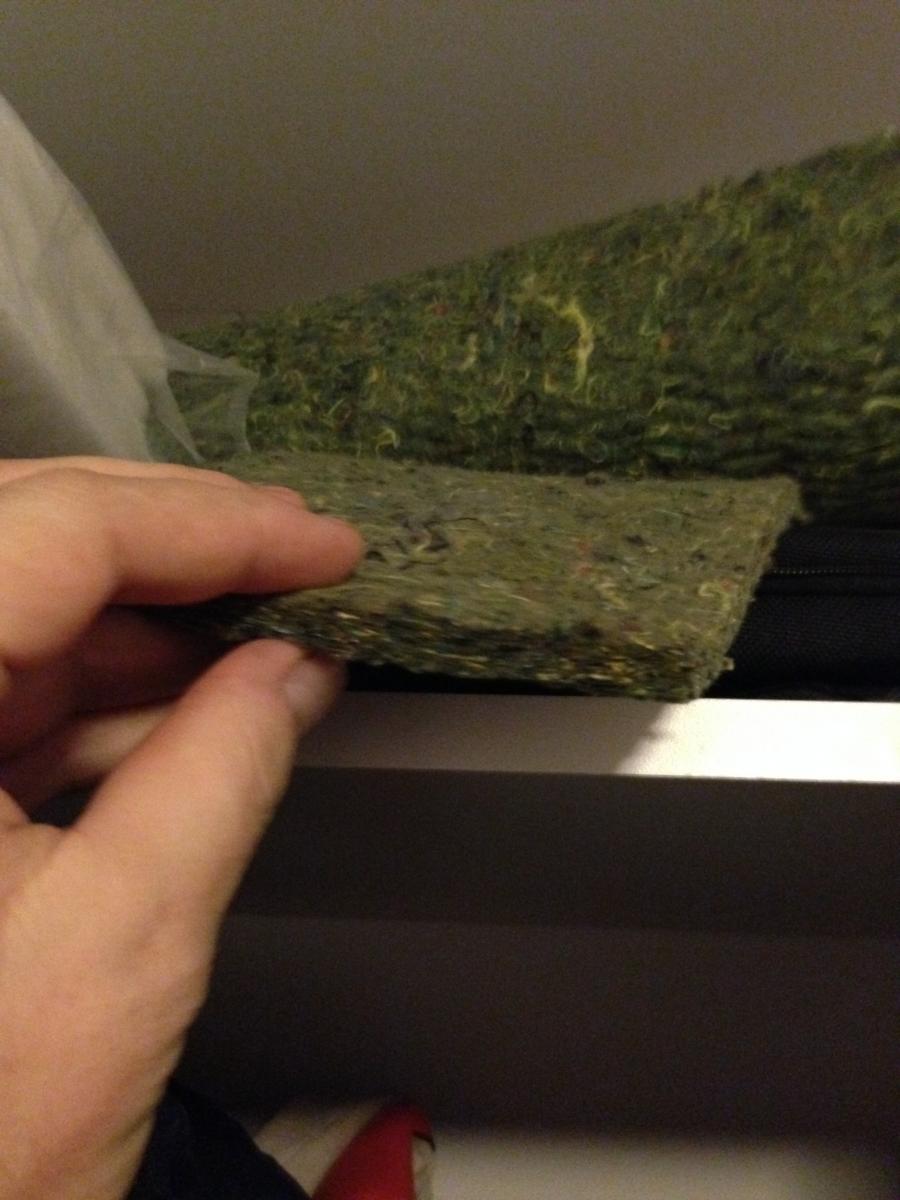

    Ull skal være bra, kan det være så stor forskjell på syntetisk dempemateriale og ull?
    Tips på hvor jeg skaffer ull?
    Jeg kjøpte ull på husfliden. Du får sikkert tak i dette der de selger garn ;)

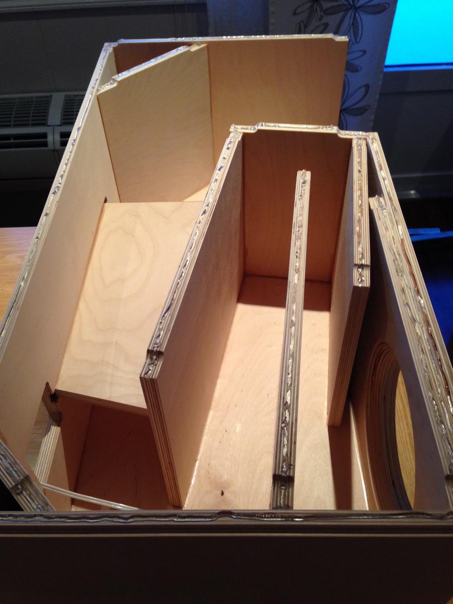

    Hei
    Jeg har ikke testet ut noe med hensyn til plassering, skal bygge ferdig den andre også.
    Demping av munnen på hornet er altså ikke noe særlig, hva er regelen angående demping bak elementet, hva får man mer eller mindre av (bass/mellomtone osv) med tanke på mer eller mindre dempemateriale?
    Noe slikt du tenker på til å dempe munnen?

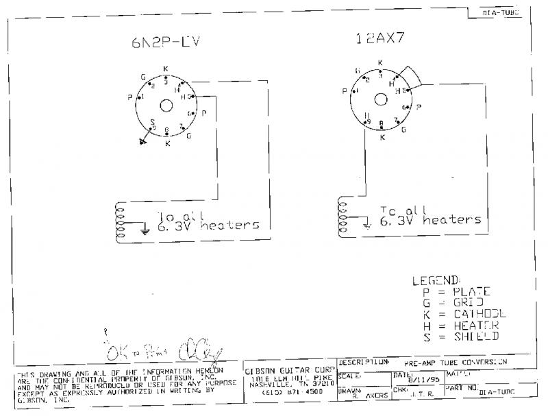

    Tror det må en lodding til, men ikke 100% sikker, mulig noen her kan svare på dette?
    12ax7 og ECC82 er vel også det samme?

    Ja iflg Motron går det rett i med 12ax7,men eg trur kanskje han har blingset.
    12ax7 er det samme som ecc83
    12au7 er det samme som ecc82

    Ja, her ser du hvordan man lodder om slik at 12ax7 og ECC83 går i, på den måten blir det mange flere "gode" rør å velge mellom.

    Har du loddet om slik tegningen lenger opp viser, til 12ax7?

    var en som koblet om for meg,så er ikke helt sikker på om det ble gjort slik som på tegningen.

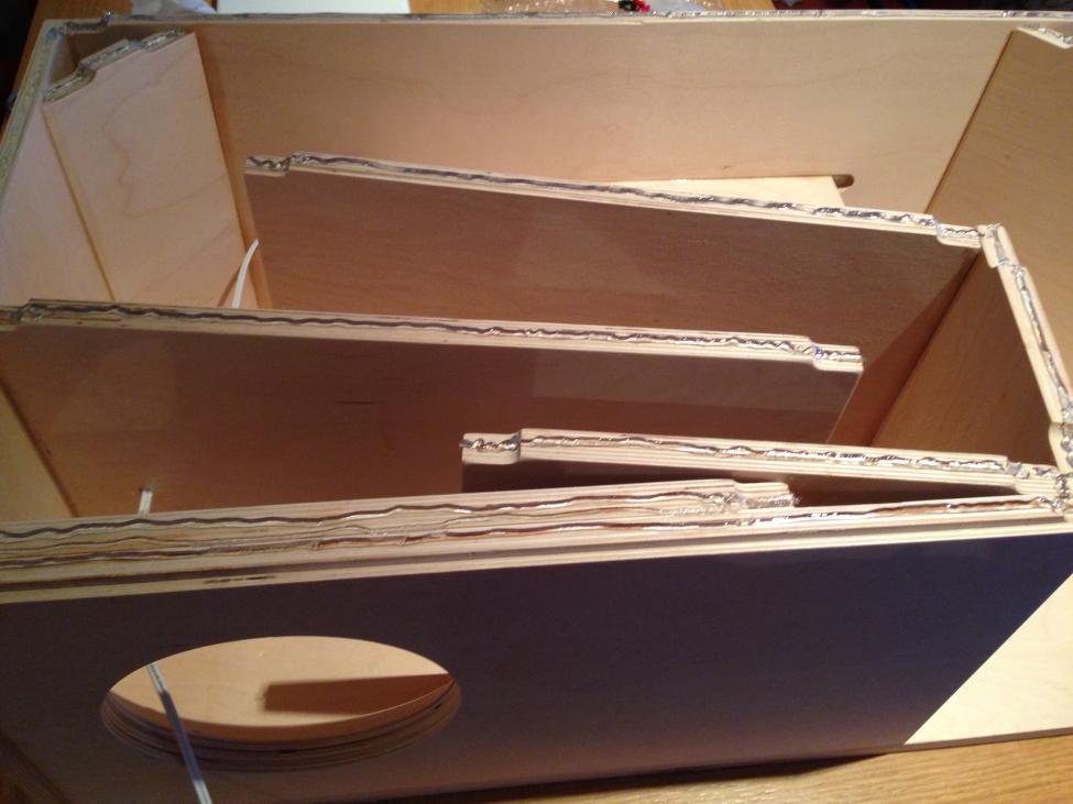

    Slenger opp de siste bilder av byggingen...flere kommer når hornene er satt opp i kveld.
    Jeg har limt et par deler i slengen og alltid latt det tørke med sideplaten som limes helt til slutt på, på denne måten er jeg sikker på at delene tørker i riktig posisjon slik at siste sideplate passer. Ellers ser dere sikkert at jeg har brukt godt med lim, og kunne sikker brukt ennå mer, det har kommet ut lite lim i hver press.
    Har også dratt en streng på innsiden av kabinettet hvor jeg har kommet til, slik at det blir tett, tror jeg har gjort en god jobb...
    Spørsmålet jeg nå stiller meg er hvilken finish jeg skal ha på disse, må bli en enkel og billig måte???

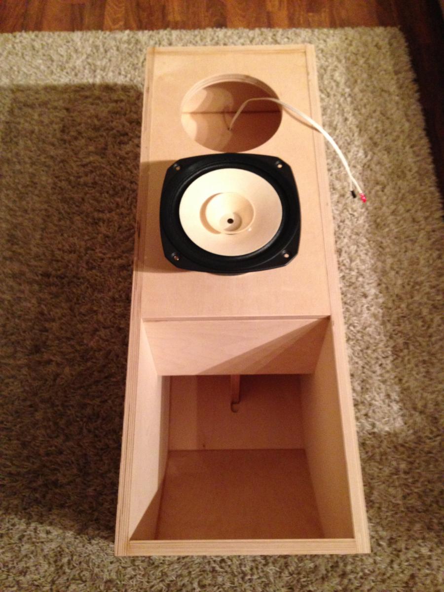

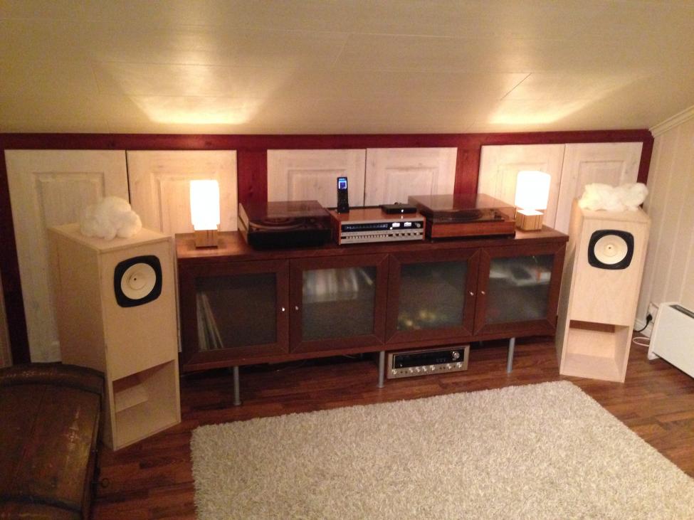

    YES...
    Da er Madisound`s BK20 med Fostex 206En bygget ferdig å satt på plass!
    For en lyd!
    Spiller dypt nok i massevis, masse detaljer i toppen og en deilig vokal...
    Som der ser på bildene så ligger dempematerialet på toppen av kabinettene, dette må eksperimenteres med, samt plassering og toe inn, en tredje ting er om jeg bør få de opp fra gulvet på noen små stativer, eller om så bare vinkle de litt bak???
    Om jeg kan plukke ennå mer lyd ut av disse med de ting jeg nevner over (kom gjerne med tips) så blir dette det beste jeg har spilt på så langt.

    ... en tredje ting er om jeg bør få de opp fra gulvet på noen små stativer, eller om så bare vinkle de litt bak???
    Om du har noen bøker så er det vel bare å prøve seg fram ang. vinkling og høyde.

    - Ikke dra de opp fra gulvet noe særlig, da mister du noe av den deilige bassen, som får drahjelp av hornmunningen som munner ut ved gulvet!
    - La de få noen timer på seg til å løsne, så vil du oppleve enda bedre bass.
    - Eksperimenter med vinklingen inn mot lyttepos. Bredbåndselementer er notorisk kilne på slikt.

    Sluket...
    Takk for tips...
    Da lar vi de stå på gulv, nå har jeg vinklet de slik at de krysser rett framfor lytteposisjon, jeg sitter slik at jeg har en trekant på 2x2x2 meter om du skjønner.
    Det er det jeg har å hente i loftstua, ganske trangt, men da har jeg eget rom!

    Demping er viktig og her er denne typen hornkonstruksjoner rake motsatsen av vanlige ht kasser. Dempingen er for å ta den mellomtonen som elementets bakside sender ut, i all vesentlig grad. La de være uten demping til du har fått et par hundre timer på elementene. Så kan du begynne å tweake med demping. Prøv gjerne selvklebende nuppegummi (skumstoff) a la det Dynabel selger.
    Om du trenger en tweeter type T90A er veldig individuelt, avhenger av din hørsel bl.a., dine preferanser osv. Det vil alltid være en trade-off uansett, filteret som må inn vil ødelegge noe, men generelt så spiller en kvalitetsdiskant (og T90A er helt OK i denne settingen) bedre i sitt optimale område enn det et bredbåndselement klarer. Men ta det rolig i starten, spill inn elementene og bli vant til lyden først.

    Flott tråd og grattis med byggverkene Jan Erik;)
    Da er det bare å nyte (med ulla ute:cool:) og la timene gå.
    Den siste tuningen blir sikkert artig når elementer og øra har gått seg til!
