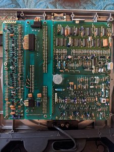

    RJEL var så snill å donere en regulator til meg og nå er det liv i SL-10en igjen. Stor takk til RJEL :)
    Flere bilder og lytteinntrykk kommer.

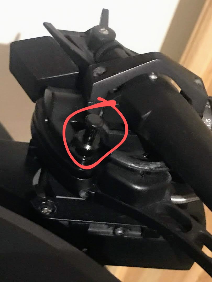

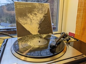

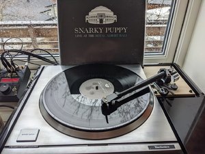

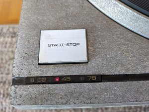

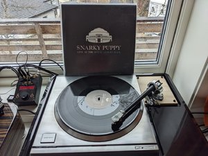

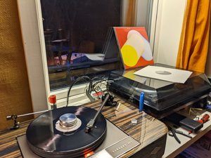

    Først et bilde av storebror og lillebror der storebror er blitt degradert til plateomslagsholder. SL-10 måtte testes i stua og forhåpningene om gromlyd var store.
    Kari Bremnes låter flott og detaljert med godt stereoperspektiv. Malurten i begeret er at sibilantene vrenger. Alt av s-lyder har tydelig forvrengning noe som ikke er holdbart, selv i furteboden. For å utelukke at det er noe feil med pickup og stift blir SL-V5 dratt frem, påmontert 33 år gammel armmotorreim og satt i gang. På magisk vis er sibilantene igjen på plass men tempo er noe ute på tur. Sammenlignet med SB Touch ble alt spilt i en litt lavere toneart. Etter noen justeringer var ikke lengre Kari Bremnes Anne Grethe Preus, og finlytting kunne fortsette.
    Tilbake på SL-10 vrenger det fortsatt. Spilleren står på MM ut, så det burde ikke være problemet. Hvis jeg svitsjer over på MC blir ikke nivået høyere men all diskant forsvinner. Er dette normalt?
    Hvis armen sporer skjevt forstår jeg at forvrengning oppstår, eventuelt hvis stifttrykket er for høyt. Hvordan dette eventuelt justeres på SL-10 aner jeg ikke pr nå, litt googling og intens lesing i servicemanualen må til.

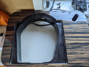

    Så til dere som fortsatt ikke er lei av langtekkelig påskekrim; fortvil ikke, det er sannsynligvis mye mer i vente fra kalde nord.
    Til slutt et lite bilde av skjønnheten med talefeil
    T
    TT.

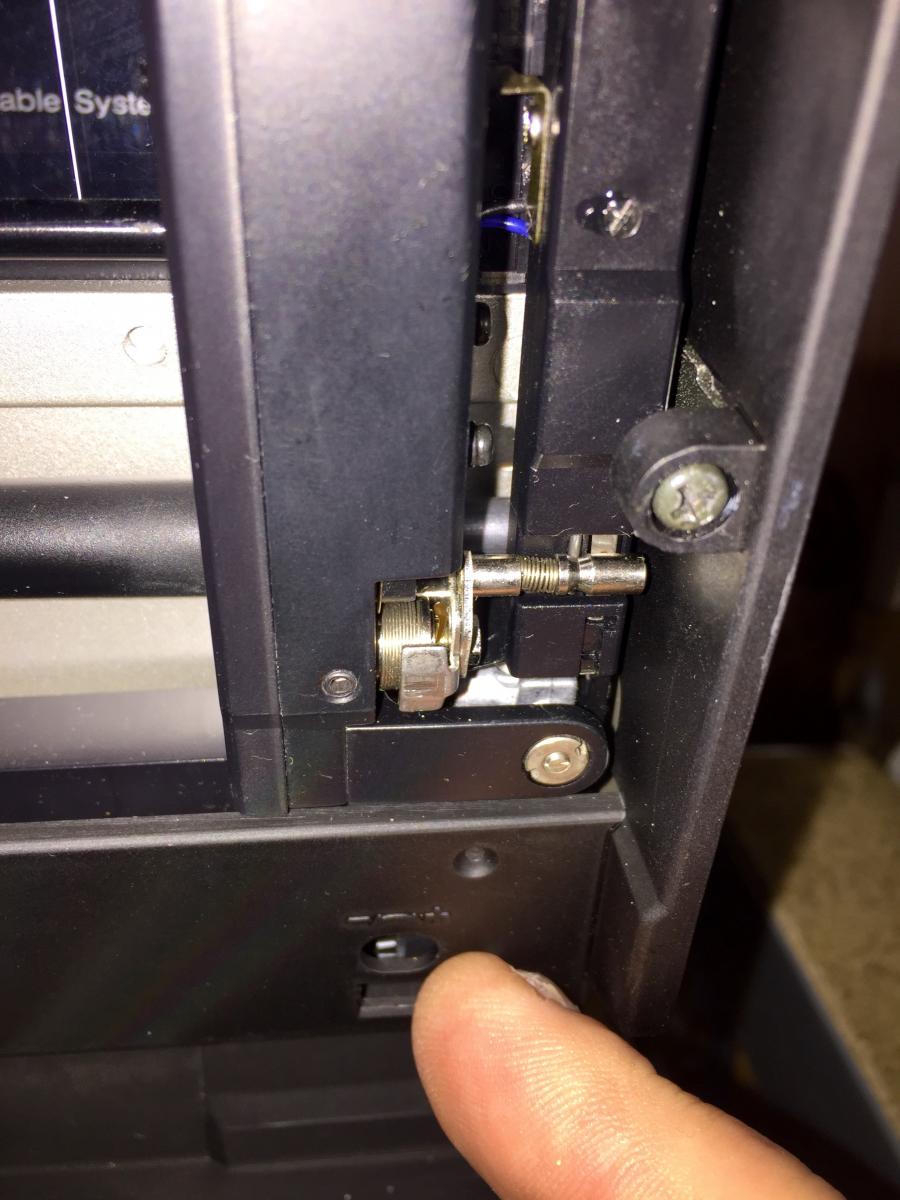

    Stiftetrykket stilles enkelt med bruk av en liten skrutrekker. Du ser det er et lite hull i nærheten av armen. Der kan du stille fra 1,25g-1,75g. Skal være merket

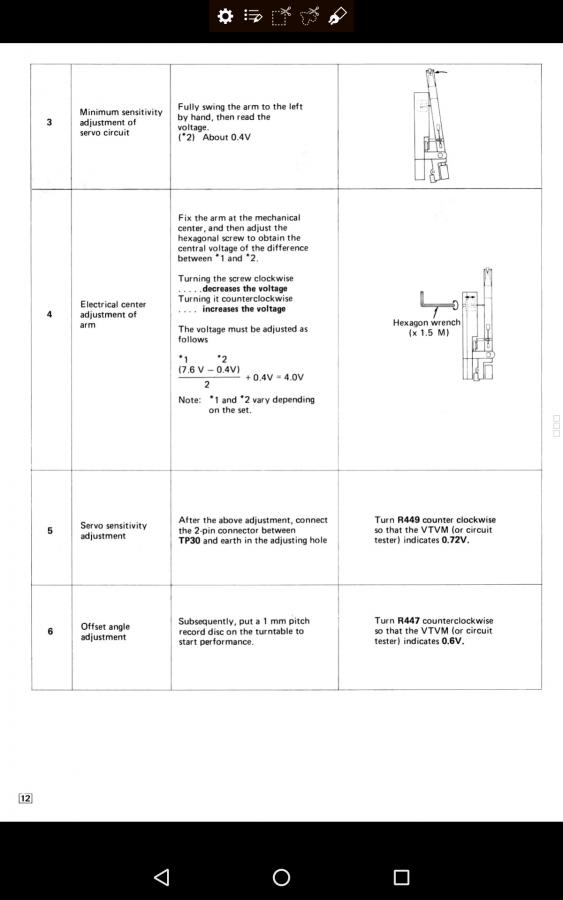

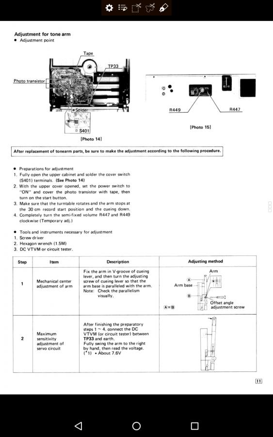

    Takk skal du ha. Jeg fant det i servicemanualen og har nå justert i alle himmelretninger uten at det hjalp nevneverdig. Neste skritt blir dette:
    Jeg har et par spørsmål angående prosedyren som jeg håper noen kan svare på. Først, hva er en 1mm pitch record som nevnes i siste punkt? Hvor får jeg eventuelt tak i en slik?
    Flere spørsmål kommer garantert i løpet av kvelden ;)
    Vis vedlegget 373278
    Vis vedlegget 373277
    nå snakker vi om to forskjellige ting. Jeg om stiftetrykk og du om sporingselektronikken. Ang stiftetrykk så er det helmekanisk

    @TT, vi snakker litt forbi hverandre ja. Stifttrykket er justert mellom 1,0g og 1,5g i henhold til manualen uten noe forbedring. Det neste steget blir da å justere sporingselekronikken for å se om det hjelper :)

    En 1 mm pitch record er umulig å få tak i og sjeldnere enn hønsetenner i følge interweben. Det er ei skive med riller med 1 mm mellomrom som da naturlig nok gjør at armen beveger seg 1 mm pr omdreining. Strømstyrken som måles er lineær i forhold til rillebredde, i følge en bruker på et annet forum, så hvis jeg får tak i en skive med oppgitt pitch er det mulig å regne seg fram til hvilken voltstyrke som trengs for 100% korrekt offset.
    Jeg har sjekket at armen er parallell med armbasen innenfor 0.02 mm som burde være korrekt nok da servicemanualen angir at det skal gjøres visuelt.
    Hvis noen sittet på en skive meg oppgitt pitch og har lyst til å låne den bort er jeg svært takknemlig. Kompensasjon vanker selvfølgelig :)

    Et lite spørsmål på morgenkvisten:
    Tolker folket det slik at svaret på formelen i pkt 4 skal kunne måles på tp33 med arm sentrert? Hvis måling avviker så juster 1,5 mm umbrako til ønsket resultat? Det er slik jeg tolker det, men hadde vært greit å bli korrigert før eventuell dumskap iverksettes ;)

    I mangel på noe bedre/mer interessant å gjøre tok jeg multimeteret fatt og begynte justeringen. Det kunne jo ikke bli så mye verre enn det var? Her er siste trinn gjennomført før offset må tas på øret.
    Så hvordan låter det til nå? Det er ikke mye forskjell til nå, så jeg kan ikke ha gjort så veldig mye galt.

    Da jeg har blitt grundig lurt av placeboeffekten før har jeg nå gjort livet lettere for målemafiaen. Med ledningen som er loddet fast i testpunktet kan jeg måle endringene i offset når jeg spiller en plate, så jeg har noen tall å forholde meg til. Merker jeg blir mer og mer glad i tall ;)
    Lydmessig kommer det seg, men jeg er litt lei av å skru printet på og av for hver mm jeg justerer. Technics kunne gjerne for enkelhets skyld lagt potmeteret på andre siden av printet.

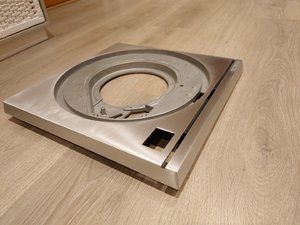

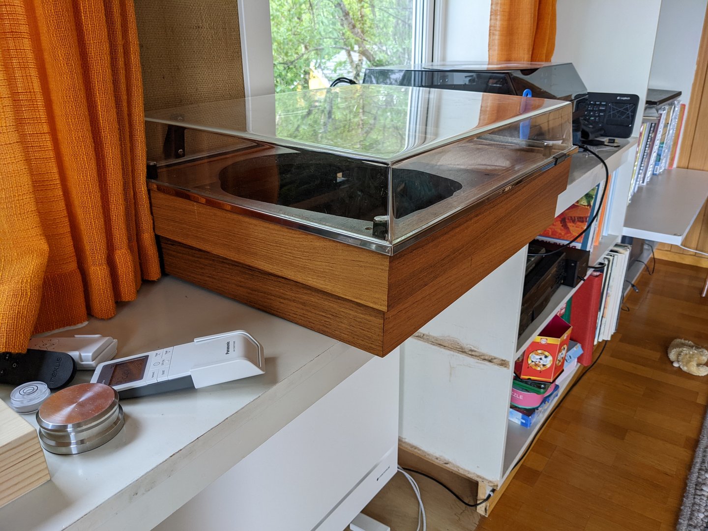

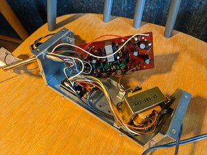

    Dagen i dag på hififronten, kort oppsummert:
    Begge nyanskaffelsene er kaputski, så der er det ikke så mye å skrive hjem om. Forsterkeren har lytter som buler, brytere som går i oppløsning, ihjelkorroderte loddepunkter og dertil lite lyd. Heldigvis kan den diske opp med sprak og smell nå og da. Et bilde av innsiden av sprakemaskina
    Platespilleren knitrer som den skal men alle s-lyder høres ut som sj-lyder og sporvelgermekanismen er langt fra korrekt. Feil på sporvelgermekanismen er forsåvidt noe jeg kan leve med, men at sibilanter vrenger noe så vanvittig er ikke god kål. I følge servicemanualen trenger jeg blant annet oscilloscop for å justere armen; dette i tillegg til kalibreringsplata som er umulig å få tak i. Justeringsøvelsen utgår derfor med skyhøye kneløft. Her er et bilde av "The distortion master" i en rotete furtebod.
    Heldigvis for meg er selger en hyggelig kar, og avtalen er at jeg kun betaler hvis utstyret virker.
    Så over til noe meget hyggeligere. Helarn var innom på besøk i kveld. Alltid moro å møte likesinnede, spesielt når de også er svært så trivelige :)
