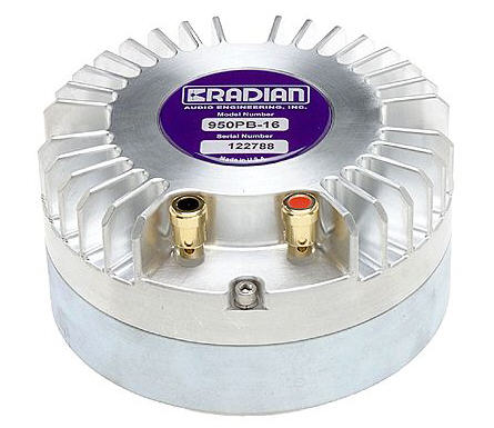

lyd & akustikk har testet flere kompresjonsdrivere på markedet. Av storformatdrivere som selges nye i dag, så har vi ikke funnet noen bedre enn f.eks 950BePB (2" exit) og 951BePB (1.4" exit).

Trenger å undersøke litt her før jeg kan gi deg et godt svar angående kvaliteten da vi ikke ha erfaring med 475. Men driveren kan definitivt fungere i det frekvensområdet, eller evt. deles en del lavere. Den måler linært i et godt horn og er den eneste 1" exit driveren Radian har.

Det er korrekt at de tre er med 2" exit. 950 har større membran (4") og tåler deling ned mot 500-600 Hz hvis hornet lader langt nok ned. De andre bør nok deles i 700-800 Hz området, men 760 holder nivået noe lenger ned enn de to andre og er en favoritt blant enkelte.
950BePB har vi en del erfaring og er en svært god driver hele veien opp, men krever altså et stort horn for å utnytte lavere deling.

Har testet JBL 2450SL og Radian 951BePB i samme horn. JBL 2450SL har 1,5" exit og i motsetning til 2450 som du har så har 2450SL ikke noe innebygget konisk horn. 2450SL har standard membran av glatt titan med aquaplas-coating og måler relativt linært og fint stort sett hele veien opp i et godt horn. Ble ikke gjort noe stor AB test, men å gå fra JBL 2450SL til Radian 951BePB opplevdes som "mykere" og hakket mer behagelig.
