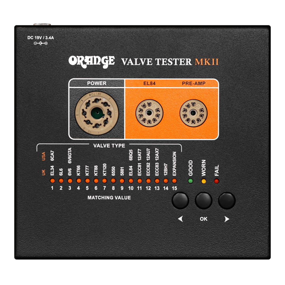

Er det noen som har erfaringer med denne testeren fra Orange, ev. har noen meninger ut ifra videoen som ligger i linken:

Orange Divo er like genial som den ser ut , det er er in field " tester
Når du har flere rør som er i drift gjør denne test jobben lekende lett
Enten du har rør feil eller dårlig match .Her får du svar fort og enkelt
Er det i orden ? er det defekt ? mye gain er igjen ?
Gain blir angitt med antall lamper tent når du har bruk for matching "pentoder feks kt 88
LIke ens sjekker den signal rør på samme måte og angir begge triodene på samme måte : )
Putt røret i sokkel og vent ca 1 minutt ,Selv har jeg en logg "bok det jeg noterer verdiene . Da kan du over tid og se om noe er på gang "
PS Jeg slet med å finne noen i norge som kunne skaffe , men Divo vår å få fra Italia eller usa ,
PS pentoder trenger ikke være defekt for at de gjør en arch over " den renser seg seg for urenheter og er ofte i orden etter på , ved hjelp av getteren . På carveren ryker bias sikringen , ny sikring og allt i orden
Det sjer ofte i oppstart . Jeg får bare ett lys glimt , ikke noe mer ,
Allike vel tror jeg MC er beskyttet på alle mulig måter , evt rød lampe varsel . Om du ikke finner svar i manualen på arch over " sjekk med neby hva de mener
Uansett er ern rør tester ikke av veien ,, en sikker het .
PS Den koster mindre enn den minste komponeten din i racken : ) jeg gav 7 k fra italia

Orange sin kan være litt for enkel, når det gjelder matching av rør så får man heller ingen verdier ut der. Det er litt sånn funker eller funker ikke og mest sannsynlig ikke noe indikasjon på at røret trenger å byttes snart.
Har du sett videoen? Hvis jeg ikke har misforstått så vil det lyse en lampe fra 1-15 etter testen og da vil det røret matche med andre rør med samme verdi. Vedrørende det siste du sier så er det jo en gul lampe for Worn, men det er kanskje for grov indikasjon?
Vis vedlegget 1089147
Jeg vurderte den Orange testeren for noen år siden, da kostet den vel bare en tusenlapp eller to. Den er fin for å få et grovt og kjapp status på rørene som nevnt, men jeg ville heller valgt en med mer nøyaktighet når det kommer til verdier som sier litt mer om tilstanden i forhold til referanse når røret er nytt. Nå har vel også den Orange saken blitt alt for dyr i forhold til nytten den har (som mye annet). Personlig ville jeg nok heller valgt den Beck saken foran Orange sin, finnes mange flere også men de er blitt nokså dyre.

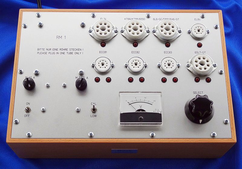

Jeg har denne…en ekte rørtester som tester alle parametere og gir data til å generere rør kurver , jeg slet den ut og koblet et rør feil ved å forveksle ledninger. Det tålte den ikke Ergo er den defekt inntil videre…
ellers så kan man kjøpe en ferdig bygget Utracer på eBay, den gir ekte rør kurver i motsetning til Orange og Beck som viser strømgjenkomgang ved en gitt test spenning . Omtrent som denne, Bias meter. Hverken Beck eller Orange viser forsterkningen slik en ekte rør tester bør gjøre.
