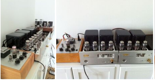

Kan anbefale min tidligere rørforsterker
70 watt push pull ultralinear og 38watt i triode. Meget bra utgangstrafo. Disse driver de meste, brukt på Audio Physic Virgo II. Fungerte prikkfritt men ble for store for kona og benken , så jeg gikk for en stereoforsterker fra Accuphase
Vis vedlegget 716358
Hatt disse! dyre og ikke hvert prisen kontra mange andre forslag her
