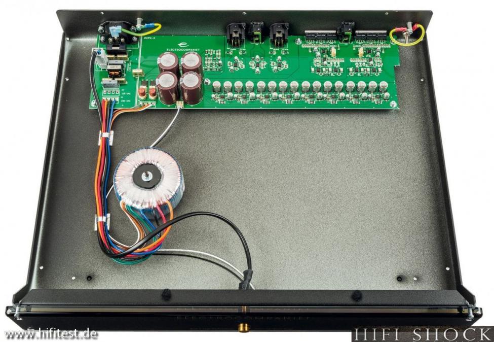

    Hvordan kan man se om det sitter J-FET og ikke opamper på de kritiske stedene i en vanlig RIAA, forresten? Noen med et skarpt øye her? :)
    Vis vedlegget 486187
    Electrocompaniet ECP-2 er bygget rundt (J-FET baserte) OP-AMPER. Liksom Dynamic Precision DP-2,2en, den er basert på...
    bambi
    27.01.2011
    19.882
    19.116
    Sølvbyen
    Er jo ikke et ukjent fenomen i hifiverdenen, dessverre. I musikkverdenen får man gjerne ganske bra rørutstyr til forholdsvis fornuftige priser.
    Electrocompaniet ECP-2 er bygget rundt (J-FET baserte) OP-AMPER. Liksom DP-2,2en, den er basert på..
    Den låter allikevel ikke så verst IMO, men tydeligvis en del å hente hvis man finner en uten opamper da.
