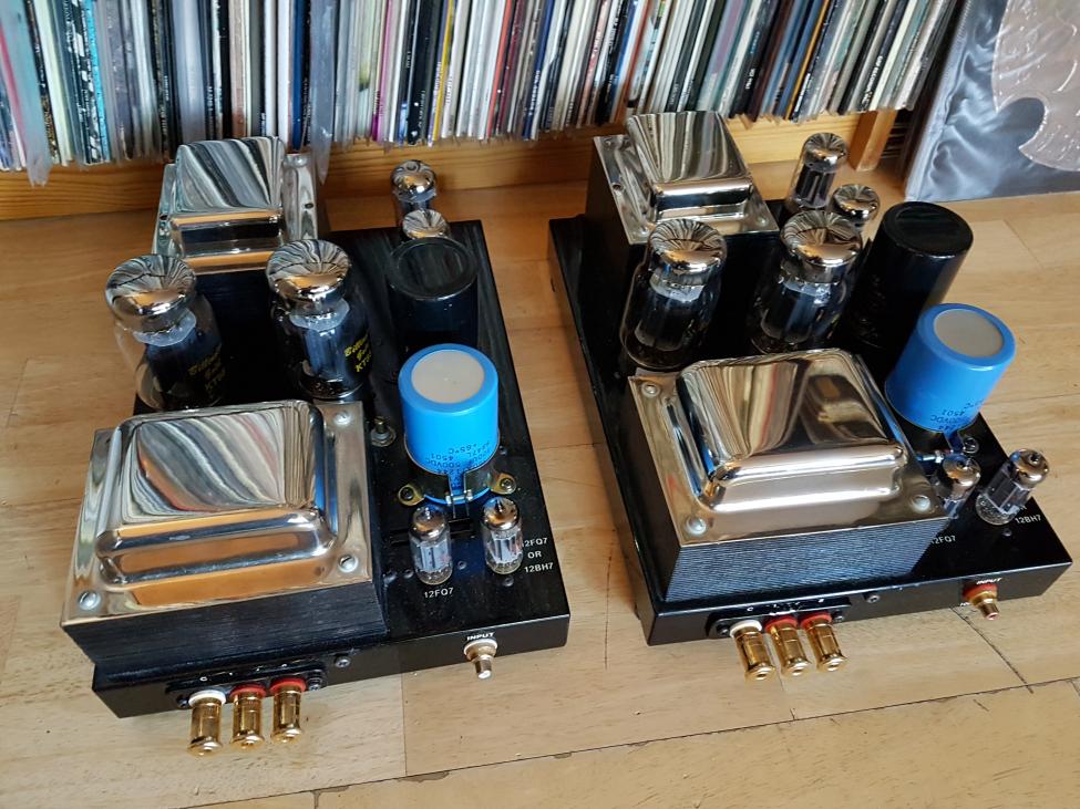

    Da kom Schenker innom med to solide kartonger ;D
    Angivelig siste paret med Silver88, som er erstattet av Mono 120 - jeg liker bling :D

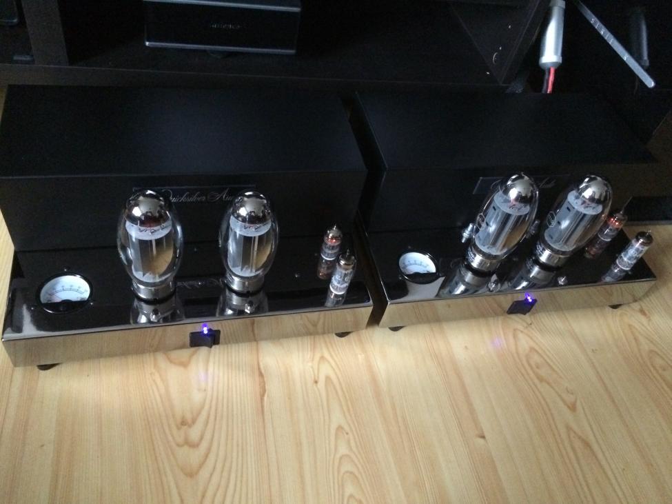

    Da kom Schenker innom med to solide kartonger ;D Vis vedlegget 333199
    Vis vedlegget 333200
    Flotte forsterkere det der og så mye bling er det vel ikke ;-) Hvilke høyttalere skal de drive?
    MrSonus
    01.01.2009
    Sonus Faber
    Passe bling synes jeg, ser jo litt retro ut med rustfritt chassis. De driver et par Sonus Faber Auditor M som får ørlite hjelp av en REL R-218. Forløpig er denne ikke innkoblet og en Yamaha reciver er forforsterker. Etterhvert kommer det nok en Conrad Johnson el. på plass.
    Men det låter allerede flott, stikkordet er vel "musikalsk"

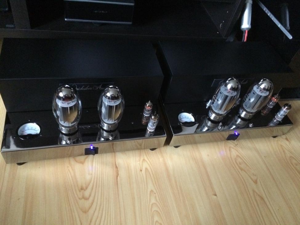

    Heisann, det går aldeles utmerket! Låter veldig bra med KT150, dynamisk og kraftfult. KT88 fra Kina (Penta) og litt forskjellig NOS 12AX7 har vært prøvet, men blir fort litt for mye rør romantisk lyd. Nå er det NOS Tesla E833CC, GE12BH7 og KT150 som gjelder. Fantastisk "innsyn", veldig "sort bakgrunn", flotte detaljer i bass uten å bli tørr og både snert og klang i symbaler ol. Som en bonus er også mindre enn gode innspillinger helt greie å høre på. Så her går det som spådd - et produkt som bare vokser jo mer man hører.
    Neste trinn blir å bytte ut Jasmine LP2 med noe med mindre gain, kansje mekke meg en sånn til vinteren: Classic Vacuum Tube Phono Stage (MM / MC) – Tavish Design

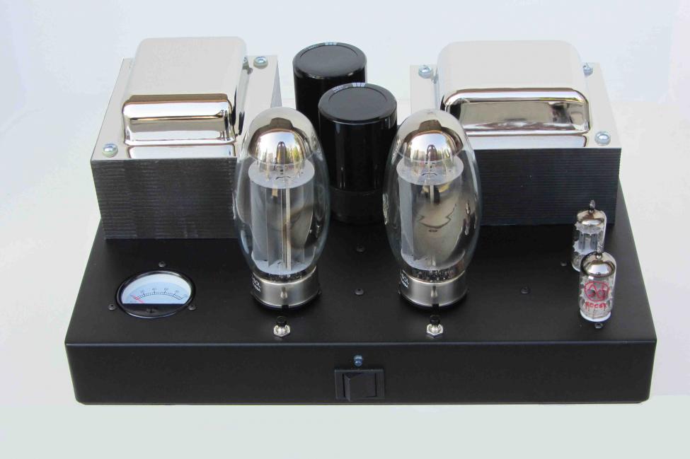

    Har hatt et par Quicksilver KT88 monoblokker stående noen år i påvente av inspirasjon. De ble i sin tid innkjøpt som et reparasjonsprosjekt. Nå er de endelig ferdige. Rørene som fulgte med, var av dårlig kvalitet, men etter bytte til gode nos smårør, og KT88 utgangsrør spiller de overraskende godt på Quadene. Mike Sanders kan sine ting.
    /Ruby:)
    kjartanb
    10.10.2009
    994
    690
    Os
    Har et par KT88 monoblokker maken til dine. Lyder fabelaktig med gode KT88 rør, men utgangsrørene holder ikke så lenge. Må sikkert forny noen kondensatorer (har byttet en del). Hva måtte du bytte av komponenter i dine Rubyred?
    Rubyred
    13.09.2010
    1.021
    1.800
    Fredrikstad
    Har hatt noen sett Quicksilver KT88 monoblokker, men har aldri hatt problemer med holdbarheten til effektrørene. De forlanger nøye utmålte, og matchede rør (pga felles bias), og biasen må holdes under 110ma, da varer de i mange år.
    Disse var allerede oppgradert innvendig, så det ble kun byttet koblingkondensatorer, samt en stor elektrolytt i strømforsyningen. Den store sorte på bildene. Ellers er RCA/HT terminalene oppgradert til WBT. Nettbrønn har erstattet fast nettledning.

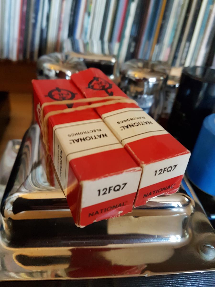

    Jeg kjøpte mine driverrør hos Mike Sanders, måske burde jeg også kjøpe neste sett ensretterør og KT88 hos ham.
    Rubyred
    13.09.2010
    1.021
    1.800
    Fredrikstad
    Har en fordel at jeg kan få testet mine rør helt nøyaktig via bekjente, som har AVO rørtester. Det er helt vesentlig, før rørene settes i KT88 blokkene. Vet at Audiomix her på sentralen tilbyr testing av rør på tilsvarende AVO rørtester. Ville tatt kontakt med ham. Tror han selger skikkelige rør, som ville passe QS KT88 blokkene.

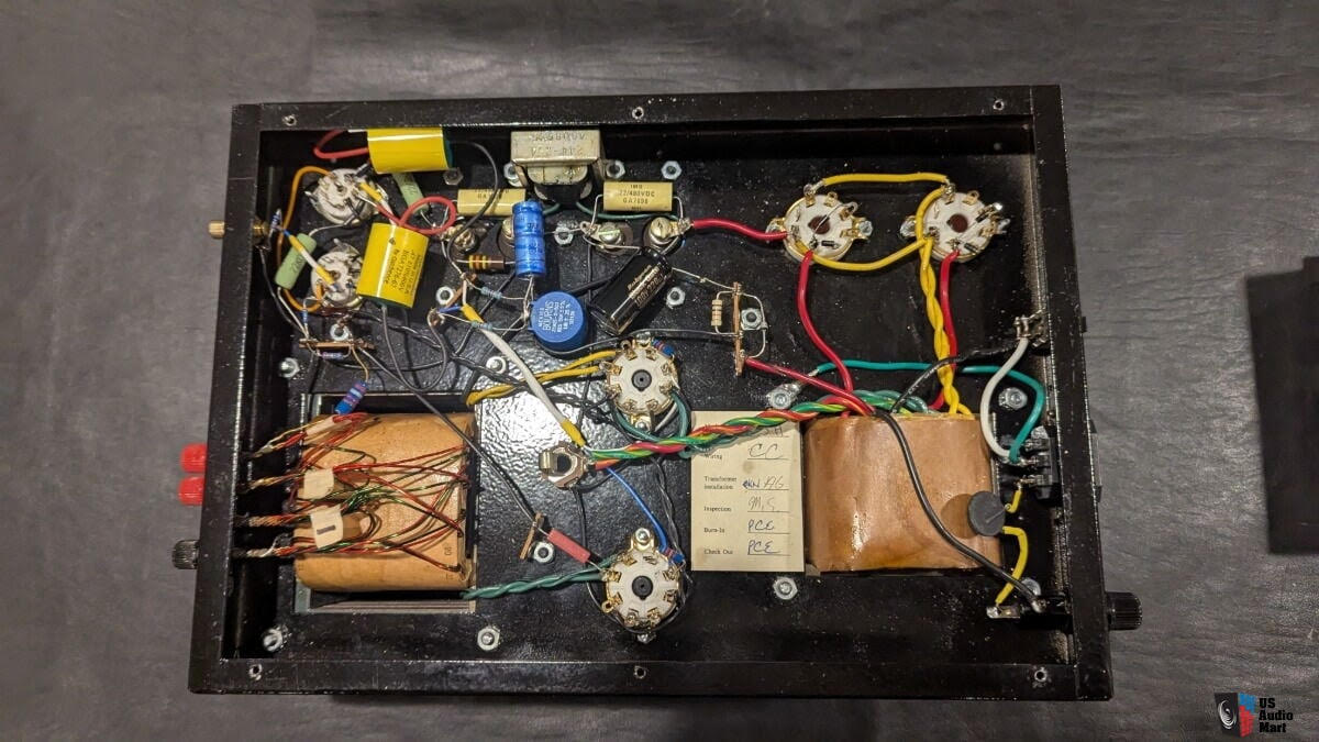

    Er der noen som har skjema for QS KT88. Har sett diverse skjemaer igjennom tiden og mitt gamle sett har vært modded på et eller andet tidspunkt. Kunne godt tenke meg at bringe mine gamle QS KT88 monoblokker så tett på original som praktisk mulig.
    Audiomix
    05.07.2004
    13.371
    5.471
    Kongsberg
    32
    Har til gode å se en Quicksilver som ikke er moddet.
    Siden din heter -KT88 er den vel original med KT88?
    Gir deg beskjed hvis jeg finner.
    kjartanb
    10.10.2009
    994
    690
    Os
    Ja monoblokkene var original med kt88. Versjonen etter at man stoppede produksjon av 8417 røret. Jeg har hørt QS monoblokker med 8417, de hadde sublim mellomtone og romfornemmelse, en del bedre end KT88 eller 6550. Men det originale 8417 røret har der ikke vært mulig at få fat i i mange år. Hann som eide 8417 blokkene fikk dem moddet til el34 for snart mange år siden.
    kjartanb
    10.10.2009
    994
    690
    Os
    Hjelper det med skjema til 8417 Mono Amp?
    Ja det hjelper, men jeg veit ikke hvor meget ble endret fra 8417 til kt88. men endringene er sannsynligvis minimale tror jeg!
    @lassemann, stort sett alt :) det er derfor at jeg vil gjerne ha skjema.

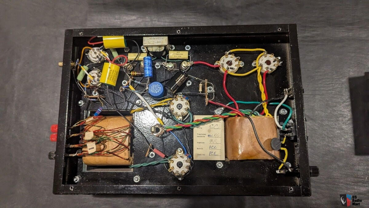

    Her er mine jeg køpte dem i 2011 og brukte i mange år inntil de begynte at spise utgangsrør. Brukte den først med Proac utgaven av dine kloner @lassemann
    Det er ikke noe som haster men kunne godt tenke meg at sette dem i stand og finne f.eks. en Full-function preamp og lage nostalgi/meditasjons :) anlegg til et ekstra værelse som jeg har med QS og mine gamle Carlsson OA 51 og/eller Ls3/5A kloner.

    @Audiomix takk men jeg tror det er mer galt, har ikke sett på den i mange år, rørfornyelser ble for kostbare. Der var også lyn og torden i ensrettere, kina og/eller nyere sovtec ensrettere kunne nok ikke klare mosten. Veit ikke om de er bedre kvalitet på markedet nå. Og originale mullard ensretterrør var for kostbare. Jeg tror en eller flere komponenter har tatt kvelden i mine gamle QS, derfor lysten til at renovere fra scratch.
    Har også QS Mid-mono som jeg brukte lenge men synes de mangler et eller andet i forhold til de gamle rør-ensrettede. Ingen av de kommer dog i nærheten av de gamle 8417 som var noe for seg selv.
    kjartanb
    10.10.2009
    994
    690
    Os
    Hei ser at denne QS har en thermistor før sikringen, for softstart? Den kan muligvis redusere tendens til fyrverkeri i ensretter rørene.
