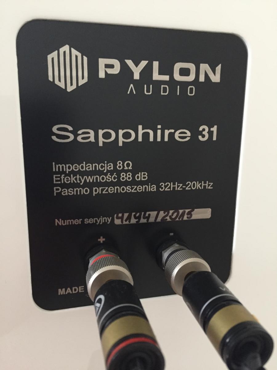

    Vedr terminaler, har forspurt Pylon nå for å få ett korrekt svar, oppdaterer dere samt nettsider så fort dette foreligger.

    Hei folkens.
    Bra vi får dette på det rene, jeg har nå snakket med sjefen for produksjon i Pylon å fått bekreftet at det som i dag brukes er Monacor BP-420 terminaler på modellene, men at de snart er ferdig med egenproduserte terminaler og vil da bruke disse.
    Sitter å endrer info på nettsiden nå - så da er snart all info forhåpentligvis riktig. Vet ikke hvordan dette har kommet inn, men beklager dette og retter nå opp.

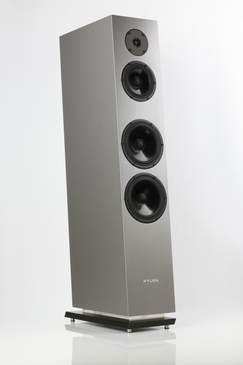

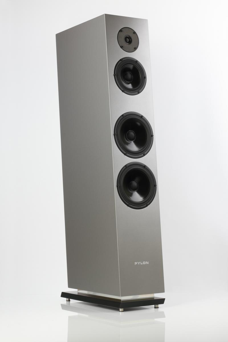

    Nye Diamond 30 ser spennende ut. Noen som vet hva slags pris disse vil havne på?
    MalaAudio
    15.07.2014
    2.198
    3.620
    Asker
    Diamond 30 er etter ryktene meget gode saker. De ble spilt på under Warzawa messen.
    Listepris blir 21 999kr i oljet treverk (eikefiner) og 22 999kr i lakkert finish. De første parene kommer til demo/lager om ca 2 uker :)

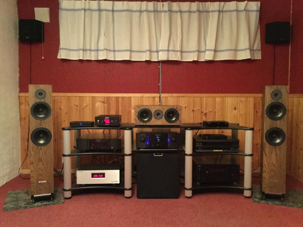

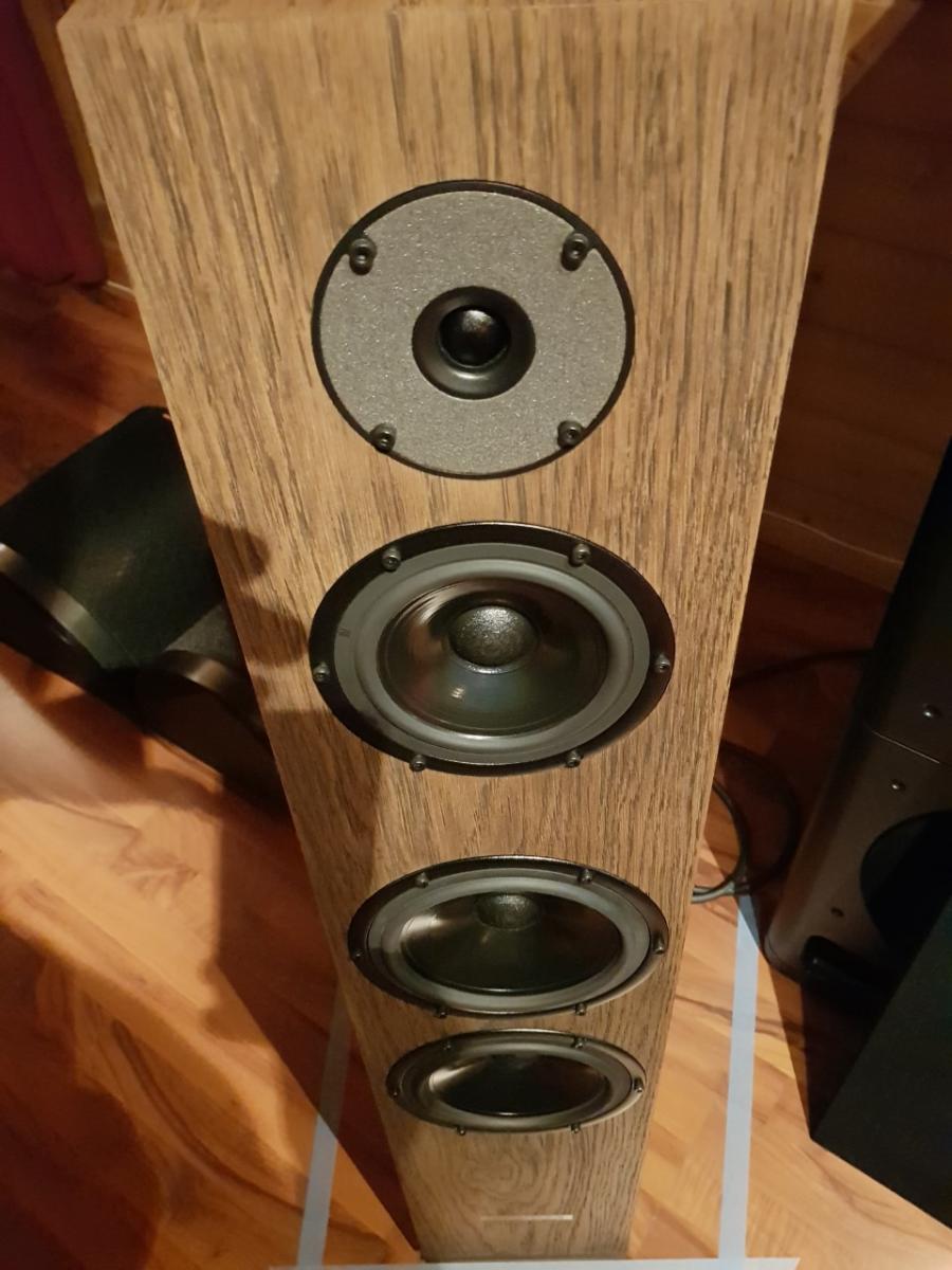

    Melder meg på med Diamond 28 og Diamond center, er ikke ferdig innspillt enda men låter kjempebra. Har bra med bass og luftig diskant, er også punchy og friske. I hjemmekinoen er de helt topp. Takk til Mala Audio for suveren service som alltid.

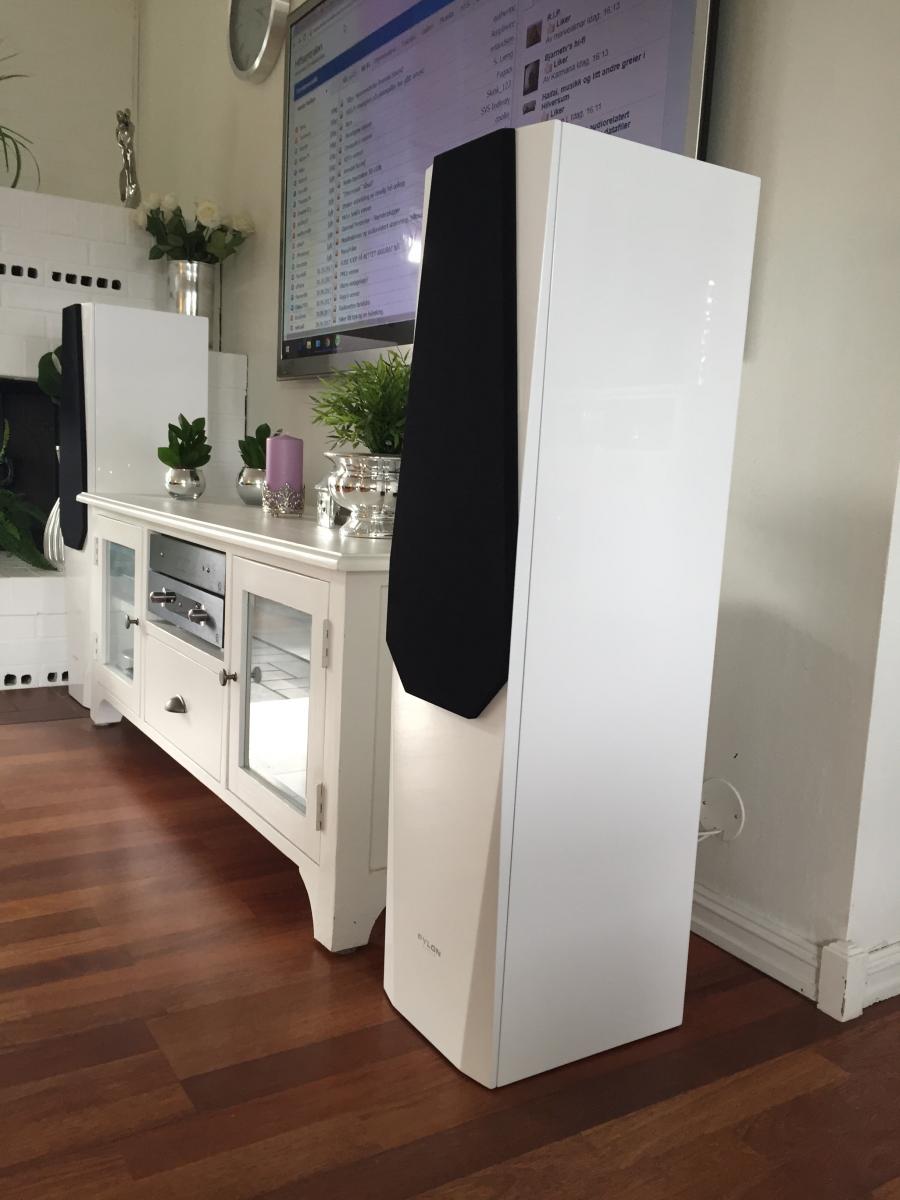

    Pent. Veldig pent. Gratulerer.
    Aldri hørt pylon, men magefølelsen er god.

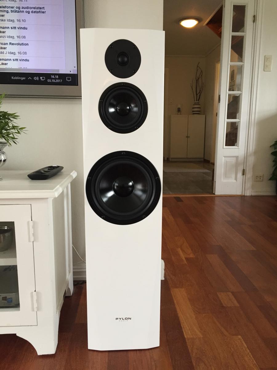

    Tusen takk for det. De er virkelig flotte høyttalere. Trodde de var helt sort dog, så ble litt overrasket, hehe.
    Står til innspilling nå, så får jeg lytte litt mer kritisk til de etterhvert. Foreløpig låter det ganske så fyldig og stort. =)

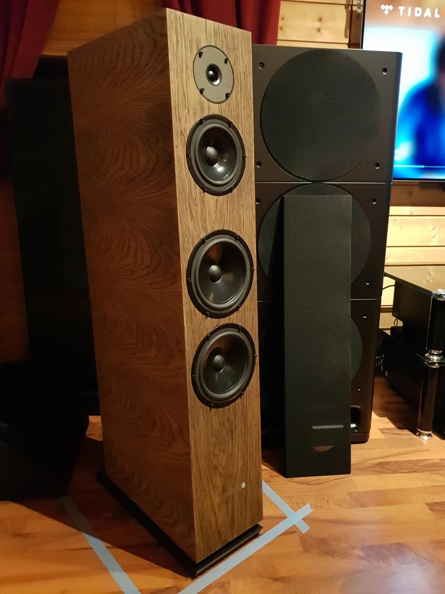

    Lytteinntrykk fra Pylon Audio Diamond 30
    Ifm med egen test av Diamond 30, samt nysgjerrighet og spørsmål om Pylon Audio, tenkte jeg at det kanskje er av interesse at jeg deler inntrykk av Pylon Audio’s Diamond 30 i mine lytteomgivelser.
    Kort om utstyr brukt ila testing
    Utstyr:
    - Yamaha RX-A3070 (forsteg og DAC, kun Pure Direct modus benyttet)
    - Line Magnetic LM501IA (integrert 2*100W rørforsterker, men brukt som effekttrinn ila test)
    - ATI AT3007 (7*300/475W effektttrinn)
    Planen var også å teste høyttalerne sammen med :
    - Chapter Preface Plus mk2 forsteg
    - NAD M51 DAC/forsteg
    - Line Magnetic LM502CA DAC
    - ATI AT542NC effekttrinn
    - Rotel RB-1080 effekttrinn
    og opp mot blant annet Klipsch RF-7mk2 og mk3. Dette av ren audiofil nysgjerrighet naturligvis, men tid/anledning strakk dessverre ikke til på grunn av mer jobb enn antatt/planlagt i den perioden som har gått.
    Høyttalere som tidligere er brukt i samme lytteomgivelser:
    - B&W DM630i
    - Acoustic Research 312HQ
    - Klipsch RF-7mk1
    - Monitor Silver RX-2
    - Klipsch RF-25
    - XTZ Cinema M6
    - XTZ Cinema M8 Tower
    - Klipsch RF-7mk2
    - Klipsch RF-52ii
    Rom
    Rektangulært rom, hvor oppsett er tverrstilt plassert til å dekke ene halvdel av rommets lengde. Sett fra lytteposisjon er halve tak skråtak. Indre veggkledning består av trepanel (#hyttefølelse =D), og gulv består av laminat. Ellers «normal» innredning (stuebord, sofa etc).
    Plassering av høyttalere
    Frontbaffel til begge høyttalere er plassert 100cm fra bakvegg. Høyre og venstre høyttalers frontbaffel er plassert henholdsvis 60cm og 300cm fra hver sine sidevegger. Avstand mellom høyttalere venstre og høyre høyttaler, samt lytteposisjon er 220cm. Lytteposisjon er omtrent 20cm fra bakvegg.
    Bakkgrunn/kontekst
    Jeg var/er i utgangspunktet på jakt etter nye høyttalere som kan dekke musikkformidling i størstedelen av husets 2. etasje. Dvs omtrent 40-50 kvadratmeter. Etter mye gode ord på ulike fora, varmt talende tester på høyttalermodeller fra denne produsenten, og nylig lansering av den nyeste modell (Diamond 30), ble nysgjerrighet på og lyst til å lytte til både Diamond og Emerald serien til Pylon Audio så stor at jeg «måtte» bare prøve dette merket. Valget falt i denne omgang på Diamond 30.
    Svært hyggelig som norsk forhandler er, tilbydde de meg å kjøpe nevnte modell, men med mulighet for retur om valget skulle falle på noe annet. All kudos til Mala Audio for en fantastisk og serviceytende holdning til sine kunder som muliggjør utprøving i egne omgivelser, og med egen elektronikk! Utrolig positivt!

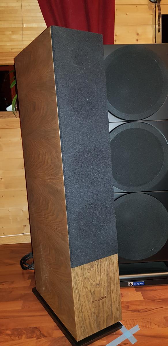

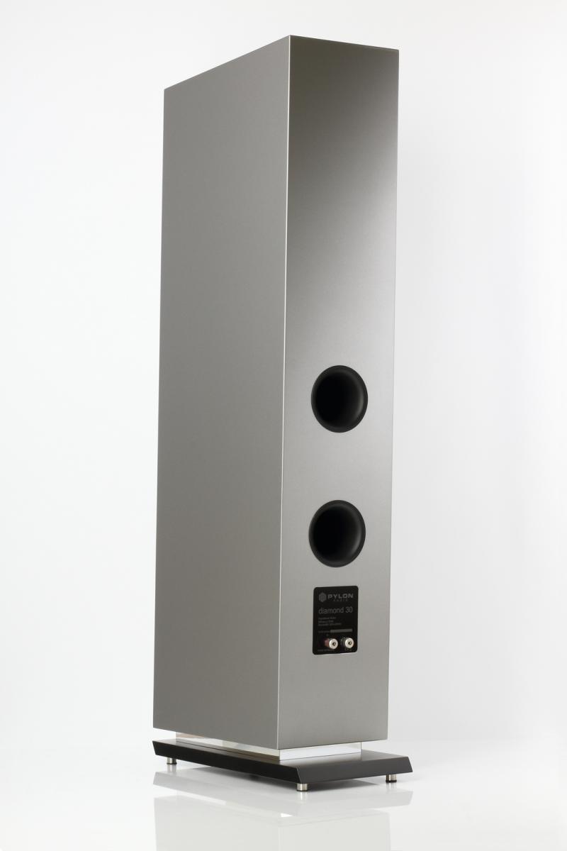

    Høyttaler og konstruksjon
    Dette er en forholdsvis stor 3-veis høyttaler, målende 19,6*108*39cm (B*H*D), og veier 28kg netto. Kassen er skråstilt (som et parallelogram), og huser 1*0,75 tommers diskant fra Scan Speak, 1*5 tommers mellomtone fra SEAS og 2*6,5 tommers basselement – også fra SEAS. Samtlige element er i utgangspunktet relativt rimelige, og skal være tilpasset høyttaleren iht. Pylons egne spesifikasjoner. Kassen er forøvrig bygget i MDF, og oppleves som godt avstivet innvendig. «Større» nakne flater på kassens innside er kledd med resonansdempende materiale (likner på asfalt- /bitumenmatter), noe jeg personlig fant litt fiffig. I bunn av kasse finner man delefilter, som for øvrig er håndloddet (består etter sigende av gode komponenter), og saueull. =)
    Nederst er høyttalerkassen montert på en todelt plattform, hvor øvre del av denne består av metall (tror jeg) og nedre del lakkert mdf. På denne kan man naturlig vis montere spikes, dempematter o.l. om man ønsker det. Jeg har kun benyttet de medfølgende føttene.
    På høyttalernes bakside finner man to rørslige bassrefleksporter og stilrene og solide høyttalerterminaler (ikke bi-wire/bi-amp kompatibel).
    Frontgrill er laget i mdf og kledd med sort stoff. Denne festes ved bruk av magneter i grill som hefter seg mot høyttalerelementenes skruer. En løsning jeg ikke fant spesielt heldig, men det kommer jeg tilbake til nedenfor.
    Nominelt er impedanse 4ohm, og de skal etter sigende tåle 120w kontinuerlig effekt (250W spisseffekt). Vedrørende frekvensregister, så er det oppgitt til å være 32Hz-20kHz.
    Finish
    Høyttalerne framstår som aldeles nydelige møbel, og de lukter avhengighetsdannende herlig når man pakker de opp. Herlig lukt av behandlet treverk!
    Finish på mine er sortbeiset ekte høykvalitets eikefiner, hvor finish og øvrig byggekvalitet (subjektivt) ooooser høy kvalitet! Disse er virkelig nydelige høyttalere som absolutt ikke gjør skam på noen omgivelser, men tvert i mot gjerne gjør skam på en del konkurrenters finish i samme prisklasse. At Pylon leverer høyttalerne i et svært omfattende antall og varianter finisher er også et stort pluss synes jeg.
    Lyden da!?
    Det som umiddelbart slo meg da jeg satte på første låt, var at disse høyttalerne hadde en faserespons som virker til å være ekstremt god! Nesten uansett om jeg befant meg i eller utenfor lytteposisjon, sittende eller stående, så leverte disse høyttalerne en avhengighetsdannende komplett frekvensrespons. Vanligvis har jeg opplevd at frekvensresponsen har hatt en tendens til å endre seg relativt mye etter hvor man plasserer seg. De spiller også like godt på lavt volum som på høyere volum.
    Høyttalerne har en veldig behagelig, relativt tilbakelent, men samtidig svært underholdende klangsignatur. Kanskje litt u-kurvet. Lydbildet oppfattes dog veldig stort og tredimensjonalt, med flott skala og fenomenal tyngde – til tross for relativt beskjeden bestykning i disse høyttalerne.
    Diskanten stikker seg litt fram, og er ikke av de minst eller mest oppløste jeg har hørt. Dog er spredningen god, og den holder fint tritt med kapasiteten til resten av høyttaleren. Mellomtonen framstår som lett «tilbaketrukket» i lydbildet, men oppfattes likevel som veldig klar, oppløst og nøytral. Bassen er et kapittel for seg, da disse har en helt vanvittig bassgjengivelse – punktum (spesielt høyttalernes bestykning tatt i betraktning)! Jeg har aldri noen gang hørt en høyttaler i denne prisklassen, med tilsvarende bestykning (eller noe større for den saks skyld), som gjengir så mye bass på en så dyp, fysisk og oppløst måte. Det er nesten på grensen til latterlig. Samtlige som har hørt disse har heller ikke trodd meg da jeg sa at subwoofere ikke var påslått under lytteseansene. I en blindtest hadde jeg ikke gjettet at det kun var 2*6,5 tommers basselement. =D
    Det totale inntrykk er sådan at høyttalerne framstår som svært komplett, og vanedannende forførende og underholdende på samme tid. Personlig savner jeg kun litt mer oppløsning i diskantregionen, og at frontdekslene ikke rasler ved høyere volum. Hadde Pylon klart å «fikse» dette, så hadde de hatt en skikkelig killer i +/- 20kkr segmenter.
    Jeg var initielt noe skeptisk til oppgitt følsomhet og effektkapasitet på disse høyttalerne, men det var det absolutt ingen grunn til. Med nok krefter spiller disse høyttalerne mer enn høyt nok for de aller fleste.
    Rør vs transistor?
    Personlig fant jeg LM Audio LM501IA til å være bløtere i bassgjengivelsen enn ATI AT3007. Den hadde også en noe roligere topp, og et noe større opplevd lydbilde. Like fullt en svært vellydende kombo med Diamond 30. Personlig foretrakk jeg faktisk transistor her, mest på grunn av et «strammere» lydbilde.
    Hvor mye effekt?
    Dette kommer en på hvilket SPL-nivå man liker å lytte til musikk på, samt hvor stort rommet er/hvor langt man sitter fra høyttalerne. Personlig fant jeg 2*100W til å være mer enn tilstrekkelig.
    Veien videre?
    Vel, hva skal jeg si. Jeg er rett og slett veldig hekta, og vil har mer av «pylon oppskriften»! Nyhetene om at Pylon kommer til å lansere Jasper-serien ila året, er bare med på å fyre opp under lysten på mer av Pylons lydsignatur, men med enda høyere kvalitet og forhåpentligvis kvantitet. Jeg blir dessverre derfor å returnere Diamond 30 i denne omgang, men dette til fordel for bestilling av større modell i Jasper-serien når den kommer senere i år. Jeg gleder meg!
    Dog kan jeg nevne at en god venn av meg, som kom innom for demo av disse, endte opp med å bestille et komplett 5.0 Diamond oppsett dagen etter demo. Det sier vel kanskje litt? =D
    Sluttvis vil jeg takke Mala Audio for en fantastisk kundeservice og velvillighet her, og ikke minst for at de tør å satse på andre solide produsenter som Pylon. Jeg gleder meg til å få Pylon i hus igjen!
    Ble veldig kortfattede inntrykk dette, men håper det gir dere medlemmer en formening om høyttaleren. Er bare å spørre om det er noe dere lurer på. =)
    Rør vs transistor?
    Hvor mye effekt?
    Veien videre?
    Takk for flott omtale KML og takk for at du prøve ut Diamond 30! :)
    Grillene: Er du sikker på at det er grillen som skrangler? Det har vi ikke hørt om tidligere på noen modell, men skal ta det opp med Pylon. De fleste kjører uten grill :)

    Bare hyggelig, og det er jeg som skal takke Mala. Dette har vært en svært positiv erfaring og opplevelse!
    Ja, er dessverre sikker på det. Det er i hovedsak når man har litt tyngre musikk, og litt pådrag, at magnetene "hopper" litt på skruene til elementene.
    Jeg tok vekk dekslene jeg også. =)
