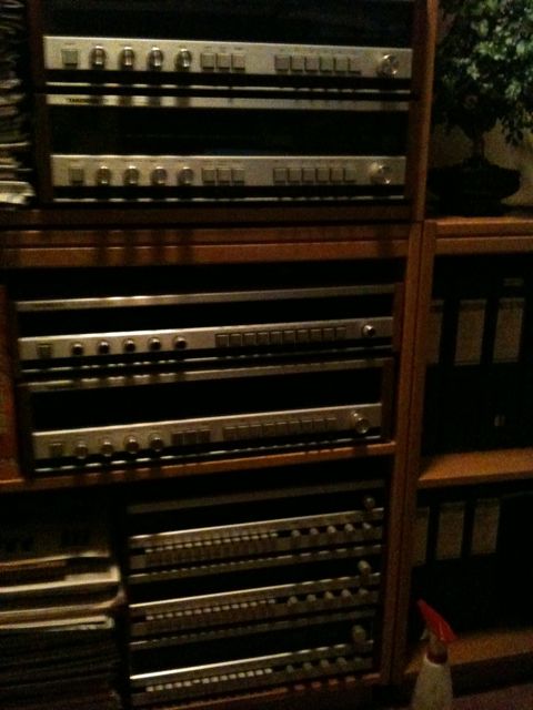

    En periode var det et og annet Tandberg produkt stasjonert her. 18 receivere, en TA300M, TCD310 og div høyttalere på det meste. I dag har jeg kun igjen er TR200 som fungerer som kontorradio.
    Hvorfor dra dette inn i en vinylrelatert tråd? Jo, det ene er at samtlige har jo innebygget RIAA, og på de eldre modellene (TR1000, 1040 osv) så var det jo ikke helt elendig kvalitet på det heller. Greit nok ihvertfall om man ville ha et cleant retro-oppsett.
    Og da kommer vi til den egentlige greia med å dra inn Tandberg i tråden. De hadde jo også platespillere i sin portefølje. Ingen egenproduserte, men ren re-branding av bl.a Thorens TD 150 og TD 165. Disse to spillerne finnes det fortsatt mange av på markedet. Ikke minst fordi det ble solgt/levert slike spillere (ofte i kombinasjon med TA300M) til veldig mange skoler.
    Jeg har 2 stk TD150, der den ene var re-branded Tandberg. Jeg får si var da den så slik ut når den kom i hus:

    Tandberg forts.
    Som nevnt så valgte jeg på et tidspunkt å selge unna alt av Tandberg. Årsaken var to-delt:
    a) Jeg kan i perioder få et snev av ekorn-tendenser rundt flere ting, som varer en stund for så å gå over i - hvorfor ha en haug med greier som bare står der? Ting skal/bør brukes, og ikke bare stå å samle støv.
    b) Det ergelige faktum av at Tin-Tin og hans kompiser fikk lobbet igjennom at FM-båndet blir lagt ned neste år. Receivere minster for min del da all sin reelle bruksverdi. Ja, jo - man kan dytte et DAB-adapter i rompa på de, men det blir på langt nær samme greia.
    I overført betydning - litt som å eie en slik:
    .. å måtte montere batterier og el.motor i "bagasjerommet" fordi man ikke lengre ville kunne kjøpe bensin:(.
    Men, allikevel - det satt litt langt inne å avhende TR2075 MkII og TR1040 som begge var Mint - og sistnevnte av de mest vel-lydende Tandberg produserte.

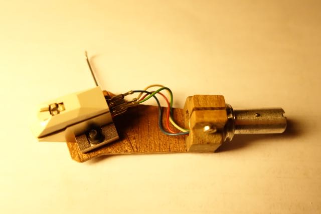

    Vel, Headshell til TP90 vokser ikke på trær, så tanken er å se om det er mulig å kappe, laminere, pusse og file denne "plankestablen" til å kunne bli et brukbart Headshell. Stavene til venstre på bildet har dim 1,5x2,5mm og selvom tresorten ikke er kjent så ser det ut til å være noe regnskogaktig.
    Uansett - det koster ikke annet enn tiden det tar for å prøve dette. Jeg får se om jeg har tid til å kjede meg tilstrekkelig en dag, til å sette i gang:).

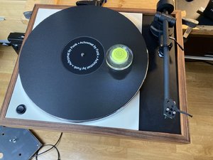

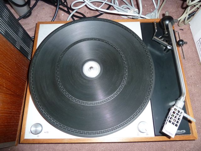

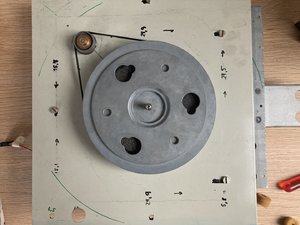

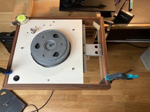

    TD 150 make-over
    For å fortsette litt om den tidligere nevnte TD 150´n. Det eksisterer forøvrig en egen tråd her inne om ombyggingen, men prosjektet kan allikevel summeres opp i denne tråden også:).
    Den anskaffede (tidligere avbildede) spilleren var helt komplett, men litt rufsete etter mange års (sikkert uforsiktig bruk) tilværelse som skolespiller. Den hadde tydeligvis levd sine tidlige tider her:
    Men, lageret virket ok - og etter rengjøring og ny olje snurret klokka fint, uten tegn til nevneverdig slitasje og ulyder. Mao - det var håp for at det kunne lages noe basert på det chassiet og drivverket. Tonearmen var også komplett, men det var helt fra starten av klart at den ikke skulle være med videre.
    Det samme gjaldt også plinthet. Ikke var det strøkent og noe av greia var å skulle lage noe fra scratch. Det som da umiddelbart viste seg å være en issue er at chassisplaten var skrudd fast til plinthet hvor så top-decket (tynt blikk) var limt på i etterkant. Mao - det måtte av før chassisplaten kunne skrus løs. Det ville nok vært mulig å få løsnet limet på et vis, slik at top-decket kunne blitt bevart, men jeg tok like godt rennafart og "reiv" det av. Da var det ingen vei tilbake. Prosjektet måtte også inkludere noe nytt, annet på toppen.
    Reaksjoner: TT.
    Fosse
    19.08.2003
    11.999
    32.401
    30
    "Dosenten og hans iver" er forresten tittelen på bildet til Dr. Dong. Nesten sosialpornografisk slik man forventer fra noen med et slikt artistnavn.
    ptb
    27.11.2008
    16.831
    22.192

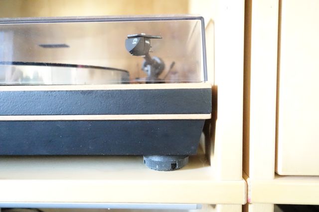

    TD 150 Make over forts..
    Jeg vurdere ulike plinth-løsninger. Alt fra massiv i ulike materialer til "hult" plinth i ulike materialer. Om jeg skulle velge massivt plint ville det være enkelt å presse lageret ut fra sub-chassiet. Men, jeg ville beholde den avfjærede løsningen, så etterhvert landet jeg på en løsning av x-antall sammenlimte, utskårede finerplater (hadde valgt MDF om jeg skulle gjort det på nytt).
    For å unngå en firkantet "boks" så valgte jeg en trapesfasong hvor også nedre del var skråskjært. Som designelement skar jeg til og limte inn tynne bøkestaver som overgang. Det ble også løsningen for avslutning på toppen, og det ville bli en bra kontrast til sort farge:
    Fargen ble silkematt, og den ujevne overflaten var et bevisst valg - og litt klønete å få til.
    Som top-deck hadde jeg først i tankene sotet plexi, men slo det fra meg mht potensielle riper. Neste vurdering var sotet glass, men etter å ha konferert med en glassmester, så mente han det var stor risk for at det kunne sprekke da det måtte skjæres ut og bores mye, og på et par steder ville det bli liten avstand mellom de ulike utskjæringene. Og, det ville bli forholdsvis kostbart.
    Tilslutt landet jeg på å bruke imitert skinn. Det hadde jeg liggende, og det ville være enkelt å kutte til og tilpasse.
    Det originale armbordet ville ikke passe helt inn, og all den tid hva slags arm som skulle monteres ikke var bestemt, så ble det skrotet. For å få til et noe enhetlig design, så valgte jeg å lage et eget armbord av tilsvarende bøkestaver jeg hadde benyttet på plinthet. Da det ville ha vesentlig høyere vekt enn det originale i plast, så valgte jeg å ikke kjøre det helt ut i front. Kappet til x-antall biter og limte de sammen.
    Da var chassiet ferdig, og kun to ting gjensto. Støvdeksel og tonearm. Størrelsen på plinthet hadde jeg laget etter "måfå-malen" uten videre vurdering. Ved måling viste det seg at bredden tilsvarte +/- akkurat en Pro-Ject Debut, selvom dybden bygget litt mer. Et brukt Debut-deksel burde vel la seg gjøre å fremskaffe - og hvor ville det lønne seg å sjekke først? Jo, mot importøren (Ljudtema) kanskje. Tok en tlf, og Isak (som jobbet der da) var mer enn hjelpsom. Jo, det hadde en delespiller stående. Det var bare å ta en tur bortom, så ble vi nok enige om en hyggelig pris.
    Forts. følger:)

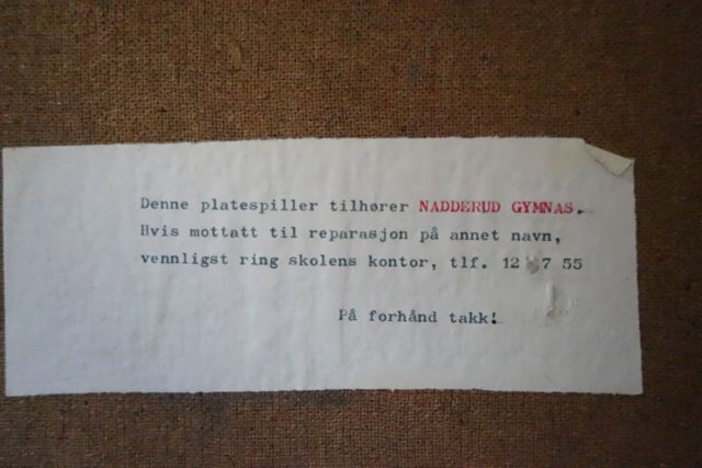

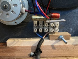

    Vis vedlegget 367753
    Artig notat. Jeg hadde tidligere en TD 166 som også hadde sin fortid som skolespiller på Elverum lærerskole eller noe i den duren. Var meget pent brukt. Kvittet meg med den da jeg har mer sans for DD spillere.

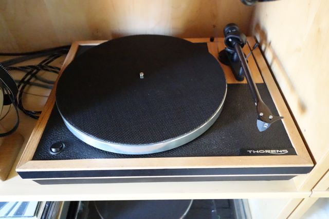

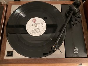

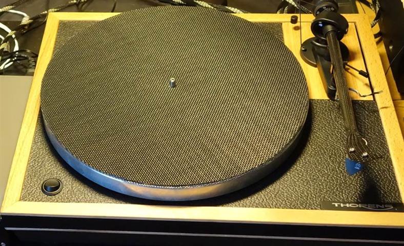

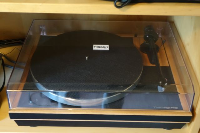

    Thorens TD 150 Make over forts..
    Hos Ljudtema kunne jeg konstantere at støvdekslet så meget pent ut. Det satt montert på en delvis demontert Debut Carbon der motor, lager og tallerken var tatt av. Isak fortalte at årsaken til at det hadde blitt en delespiller var at det var vakkel i en av lederne i armkablen. Men, om jeg ville ha hele greia skulle jeg få den for noen hundrelapper, og ny armkabel skulle følge med:).
    Det saken var jo grei. Ikke bare hadde jeg da støvdeksel, men også en tonearm. Selvom Pro-Ject´s 8,6cc Carbon arm langt fra er det grommeste på markedet ville den ihvertfall kunne gjøre nytten inntil noe annet evt dukket opp.
    Når jeg kom hjem så ohmet og målte jeg gjennomstrømming i armkablene opp-og-ned, men fikk ikke provosert frem noe vakkel. Målte derfor opp korrekt senteravstand, boret hull i armbordet og monterte armen slik den var.
    Bunnplate, tykkere enn originalt var klar. Innvendig demping (bitumen) var på plass, og 3 justerbare ben fra noe kontormøbler ble dreiet ut i bunnen slik at jeg kunne lime fast noen biter (Regupol) dempegummi.
    For å ha toppen på spilleren så clean som mulig, så ofret jeg hastighetsvelgeren. Den originale vribryteren for armlift ble også demontert og fjernet. Spiller sjelden 45rmp uansett - og skulle det mot formodning bli nødvendig på denne spilleren, så får jeg løfte av tallerken og løfte spaken manuelt:).
    Men, jeg syntes det ville være greit med en Thorens logo - og den fremste delen av det originale armbordet ble kuttet til og felt ned i front.
    Pro-Ject logo på støvdekslet passet heller ikke helt inn, så jeg fikk plottet en Thorens logo i korrekt størrelse og limt på støvdekslet.
    Omtrent på samme tid som dette prosjektet nærmet seg ferdig, så byttet jeg PU på LP 12´n, og hadde da en Adikt PU "til overs". Det var naturlig å hekte den på denne spilleren - og da ville den jo egentlig fremstå som en ordentlig fattigmanns Linn Majik LP12:). Etter justering var det klart for testing, og jeg syntes det låt (overraskende) bra.
    Totalt sett ble jeg ganske fornøyd med resultatet. Design etter eget hode og innfall, ulikt "alt" annet samtidig som det er et konvensjonelt utseende. Billig ble den også. Total netto byggekost beløp seg til ca. 1200,- (ex PU). Det har da også blitt noen spilletimer på den. At armkabelen ikke var helt 100 allikevel meldte seg forøvrig etter en god del timer. Fiklete jobb å skifte (nevnt tidligere i tråden), men det gikk da bra det også:).

    Om noen evt måtte lure på hva slags platematte som ligger på spilleren:
    Ordentlig budsjett-DIY den også. Det er en dekkebrikke fra Jernia som er kuttet til. Kostet den nette sum av kr. 19,90 :eek:. Har testet den opp mot kork og filt, og foretrekker kjøkken-matta på denne spilleren:cool:
    Vis vedlegget 368024
    Det bildet viste ikke ptb. :) Mye som kan mekkes av ting fra rotebua, jernvaren og dynga for den saks skyld. 8)
    Reaksjoner: ptb

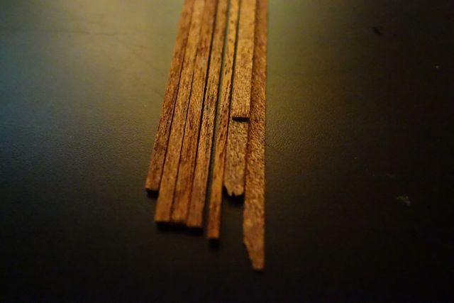

    Det mest pirkete å få til var egentlig bøkestavene (ca 3mm tykke) som måtte deles på langs til riktig bredde og gjæres i 45 grader. Det ble en del filing og sliping før de ble bra (nok).
    Hvorfor det ble bøkestaver (jeg tror det er bøk da det ser slik ut, men det kan godt hende det er en annen tresort) er ganske enkelt. De lange Jotun rørepinnene man får i malebutikken viste seg å ha passende lengde, men måtte altså reduseres noe i bredden;).

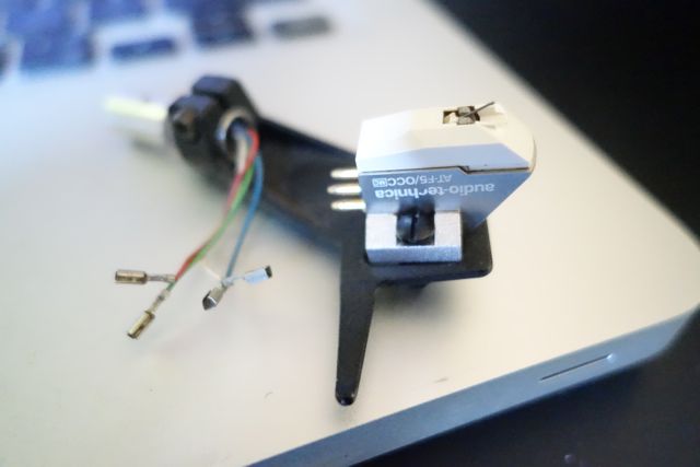

    Var nede hos @Dr. Dong og hentet denne donasjonen i formiddag:):
    Vi får se hva skjebnen blir. Det ligger litt an til at den kan ende sitt liv som delespiller. Jeg må sjekke litt ut om motor, lager (som virker å være i meget bra forfatning) osv er det samme som i TD 2001. Da blir i såfall de, samt det ekstra tonearmsrøret osv lagret som reservedeler. Alternativt vil tonearmen på spilleren og det som ikke passer på TD 2001 doneres videre til en kompis som har en TD 318.
    Men, fikk ihvertfall et ekstra headshell, så da blir det enkelt å operere 2 ulike PU´r på spilleren:):
    Forøvrig sitter det også en AT F5/OCC PU i headshellet. Har ikke sjekket tilstanden på nålen ennå, men litt googling tilsier at det er en grei PU - dog ikke verd evt. re-tipping om det skulle vise seg å være nødvendig. Først og fremst skal headshellet brukes som mal, for å se om det lar seg gjøre å lage et headshell selv, utfra den tidligere avbildede "plankestablen":).

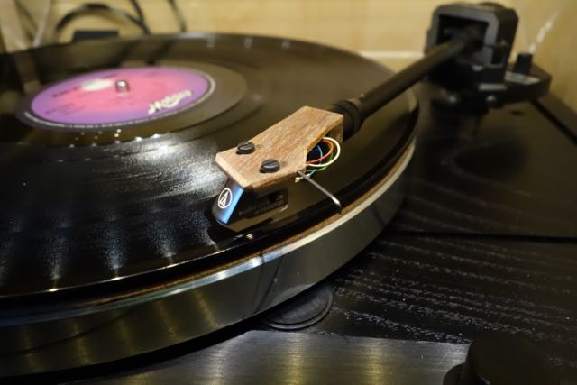

    Den tidligere nevnte plankestablen har bokstavlig talt materialisert seg....
    ....til et helt fungerende headshell:).
    Det gjenstår fortsatt litt finpussing osv, men la ikke for stor vekt på finish før funksjonstest.

    Pirkearbeid, som det å lage et slikt headshell - også med tanke på slutt-finish, kan både strekke og dra i tålmodighetsstrikken min. Mao - slikt må man drive med kun når man er motivert:).
    Da er det godt å ha noe, ikke fullt så pirkete, å avveksle med. Som f.eks å finne ut hva som ikke er helt på stell nedi her:
    Reaksjoner: TT.

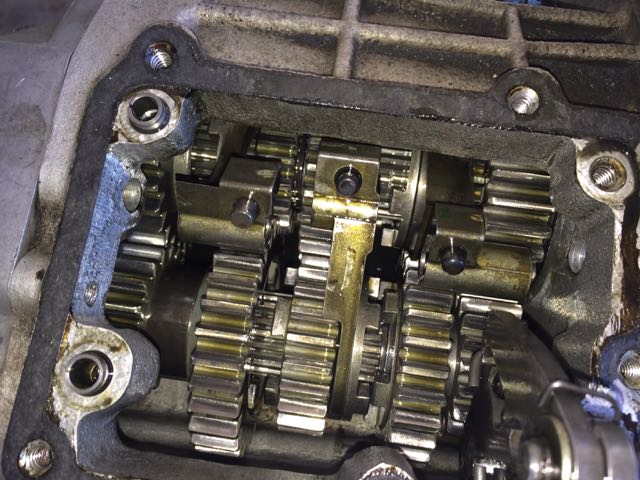

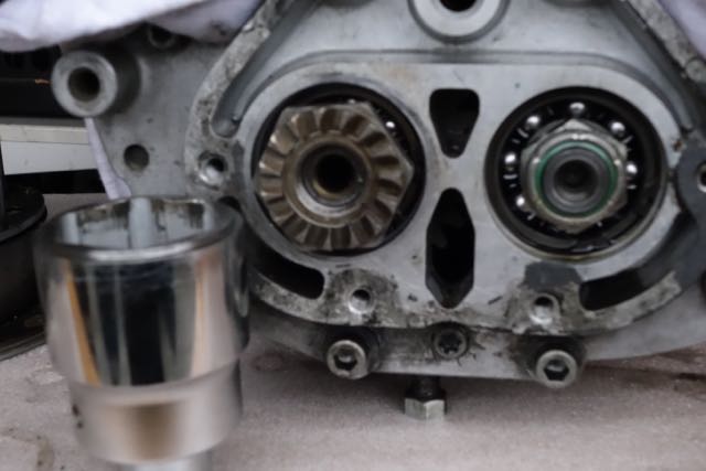

    Jepp. 5-trinns fra -87 som sitter i stivramma.
    Den begynte å få noen unoter i form av male/ule-lyder og litt vond ut/inn i gear/fri i fjor. Har en brukbar formening om hva som er feil, da den er helt tyst i fri og 5-gear.
    Ingen store spøkelser å lokalisere i oljen, men - kassa må jo i molekyler;). Relativt enkle å skru på de kassene der.
    Største utfordringen var å få løsnet mutteren som låser mainshaft i endelokket. Bygde om kassa til kick-start for 12 år siden, hvilket innebar å erstatte den originale lås-mutteren på mainshaft med en tannet mutter (for inngrep fra kick-drevet i endelokket). Det var ikke låsmutter - og gud veit hvilke type Locktite jeg hadde på den:confused:.
    I tillegg har jo den blitt "etterdratt" ved hver start gjennom 12 sesonger - ikke minst ved et og annet tilbakeslag (heldigvis for ankel, legg- og lårbein sjeldent fenomen).
    Da den mutteren har vesentlig større dim. enn originalmutteren - og i tillegg sitter litt inn i forhold til endelokket (med lite klaring) måtte jeg dreie til/modifisere ei 1-5/8" pipe for å få tilstrekkelig anlegg. Prøvde først med muttertrekker - nope. Varming i tillegg - nope. Først etter varming og bruk av en drøy meters latmannsarm m/tilsvarende lengde på mothold, så løsnet faenskapen:cool:.

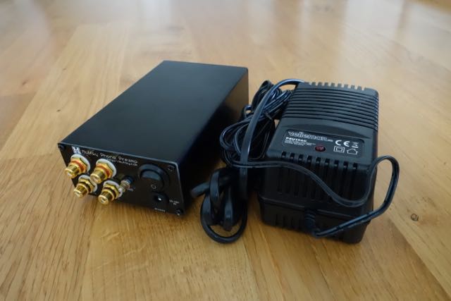

    I dag dukket det opp en pakke i posten, men en slik i:
    Vis vedlegget 373424
    Et DIY RIAA-trinn med navnet Muffsy. Trinnet har sitt utspring i et DIY-prodjekt man kan lese mer om her:
    http://www.hifisentralen.no/forumet...ere-etc/78721-audiokarma-cnc-phono-stage.html
    Det skal bli spennende å høre hvordan dette trinnet, som kan bygges for noen få hundrelapper, står seg mot de øvrige jeg har pr. dato.
    du får trekk for at strømforsyning og RIIA ikke står parallelt på bilde. ;)

    De gjør det :p (vidvinkelobjektiv). Det er til og med slik at PSU´n (som er kortere en RIAA´n) er sentrert i lengde-retningen:cool:.
    Men, som deg - jeg var ikke så nøye med kabel-kjarvet;)
