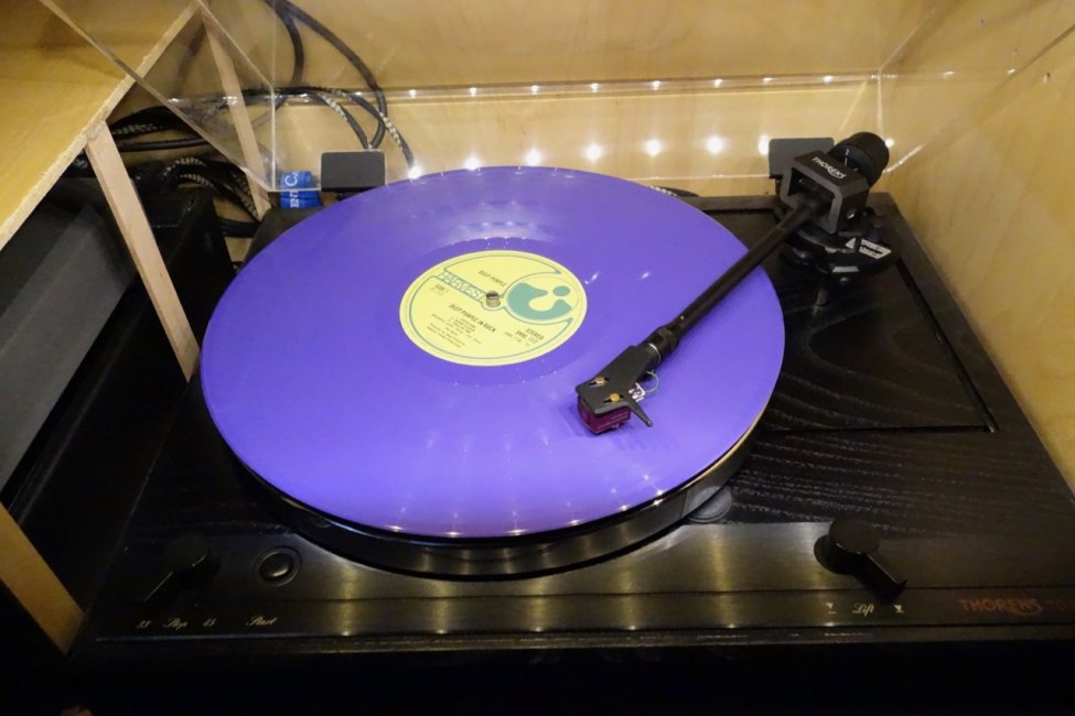

    Så over til litt mer trivielle saker - In Rock.
    Foreløpig "konklusjon":
    Forskjellen er langt fra det vi erfarte med Fireball, men det er klare forskjeller. Nivået er forholdsvis likt, så man slipper å kompensere for det ved lytting.
    Original US-pressing er mørkere (generelt), har mer bass og mer ullen/grumsete lyd i motsetning til remaster´n som tydelig har gjennomgått en oppussing - i ordets rette betydning.
    Remaster´n er mao litt slankere og noe mer definert i bassen. Klarere og mer definert er det oppover i registeret også. Alt i alt må jeg vel si at remaster´n trekker det lengste strået selvom heller ikke den kan skilte med oi for en lyd:). Jeg synes personlig ikke det hadde gjort noe om den litt fyldigere bassen hadde blitt beholdt, men var ikke invitert til det bordet der beslutningen ble tatt:).
    Utover det så er den rent fysiske kvaliteten på remaster´n bra. God kvalitet på gatfold- og innercover, flat og fin plate uten noen former for "issues". Støyfri er den også.
