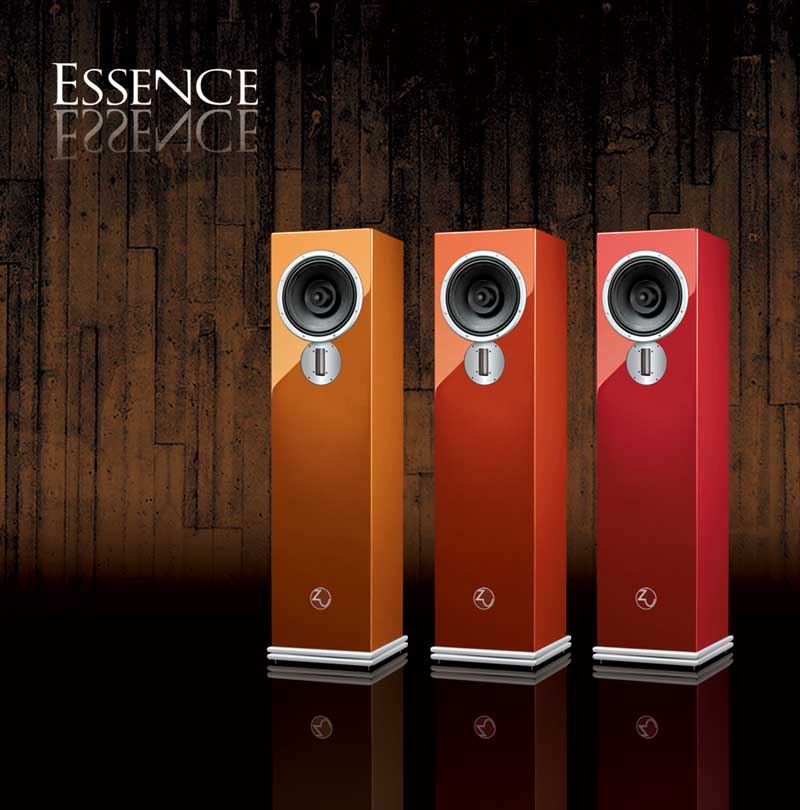

Jeg har noen tanker rundt finish på disse - kunne det vært en idé å la en billakkerer gi dem sort pianolakk finish? Krever muligens mye grunnarbeid, men skulle vel la seg gjøre... ::)
Hornlyd
Musikkglad
01.04.2005
20.479
11.931
Konf J.J.
Han kan dette.
Du må belage deg på mange lag sprøytesparkel og masse pussing.
Det går sikkert 6-7000 kr
Men stilig kan det bli, og da alt annet enn svart......da kan du likegjerne bruke Bengalack og fordriver!
