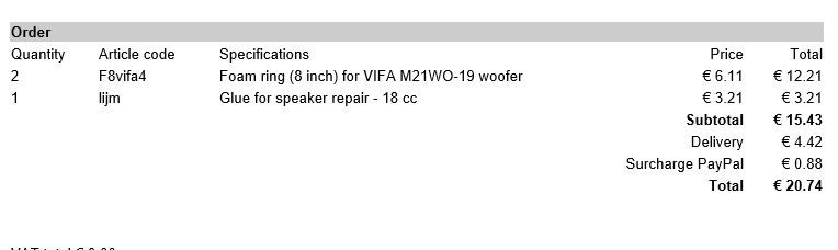

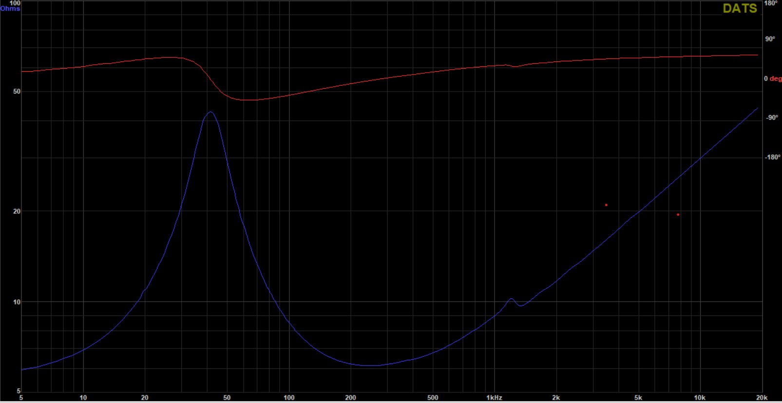

    Rippel på imp. kurven ved ca 1200 hz nesten identisk på begge to. Det nye opphenget har en relativ skarp overgang mellom kon og belg (også på original datasheet). Mulig litt coating i knekken kan glatte ut rippel rett over 1khz. (f.eks bokbinderlim) . Med tilspilling vil data endres (F res synker osv).
    Anbefaler uansett en variabel port så ikke alt låses (plassering, preferanse).
    Så kult, takk skal du ha! Hvilket oppheng var det du brukte? Har du BL verdi på de også? Hadde vært gøy å legge de inn i Winisd...

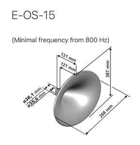

    Det eventuelle rippel problemet vil jeg jo slippe ved bruk av E-OS-15 delt ved 800 Hz??

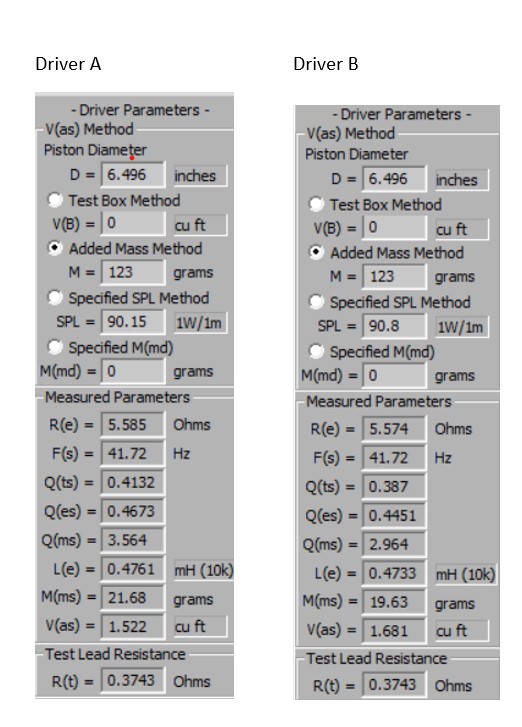

    Ok, det var noen forskjellige til M21 men hvis du har kjøpt den jeg linket til så har vi den samme.
    Original specen sier FS 28hz og VAS 105 liter, men Ampslab målte sin til FS 37hz og VAS 57 liter. Skandinaviske produsenter har ikke alltid hatt samsvar mellom datablad og virkeligheten. Men jeg stusser på at Willy fikk 6,5 toms effektivt membranareal mens Ampslab fikk 6,75. 6,75 tilsvarer rett over 230cm2, noe som høres mer riktig ut. Har du noen tanker om det Willy?

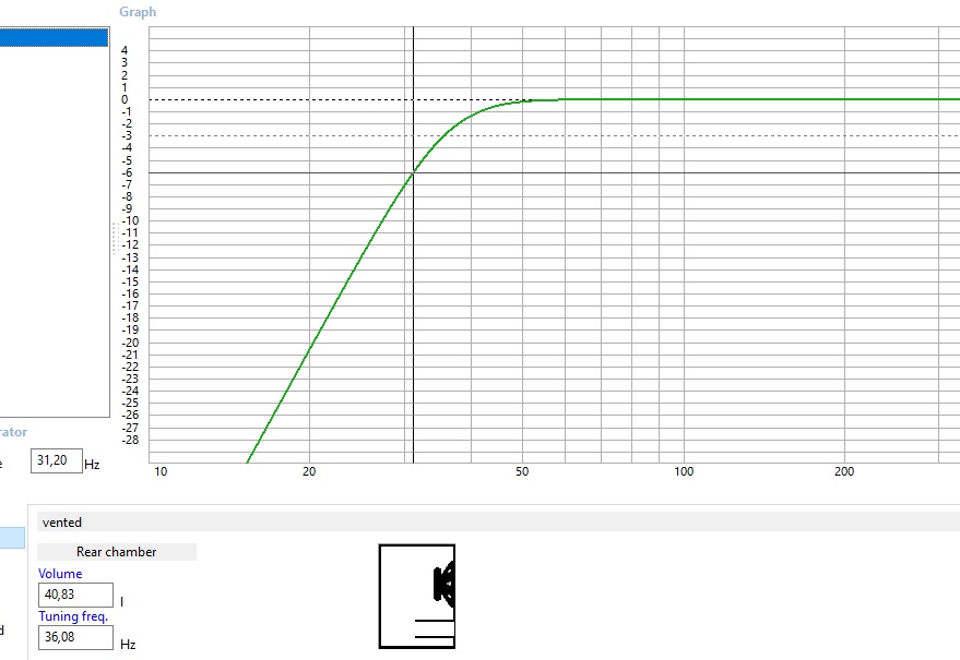

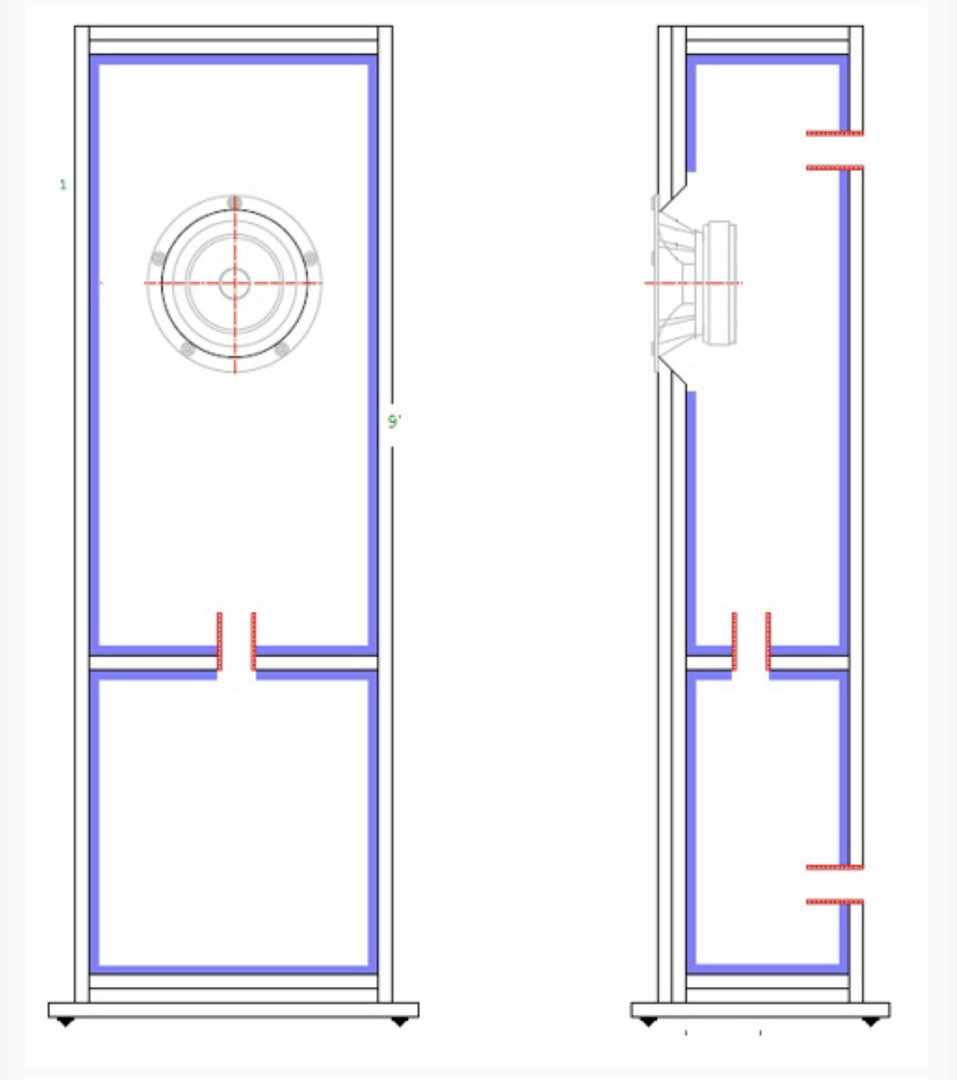

    Tror jeg har et greit utgangspunkt her. Kom gjerne med innspill på portplassering etc.
    cbarth1
    24.08.2012
    2.261
    2.557
    Arendal
    Skal ikke ha så sterke meninger om plassering, men selv liker jeg best å ha de nesten i bunnen av kabinettet og på bakveggen. Føler de "kobler" litt bedre med rommet da.
    Men 5cm diameter er for lite. Min 6,8cm, eller helst 7,5cm for en 8 tommers bass..
    Med DATS ( pr. bruksanvisning) måles stempel på topp av belgen. Det gir avvik fra original med sine 235 cm2. Så kan vi drøfte om dette er korrekt: Hvor slutter kon som stempel og hvor starter / slutter belgen som radiator ( gradvis som funksjon av materialstivhet, formstivet og amplitude?). Din referanse til originalen er sikkert korrekt.

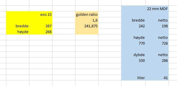

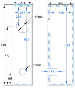

    Sitter i lytteposisjon og tegner/måler litt.
    Listverket er tatt av da fruen skal beise valnøtt kulør i morgen. Blir litt macho.
    Høyttalerne skal stå på hver side av vinduet.
    Tror ikke at høye høyttalere blir fint her???

    Portplassering: Vil illustrere dette med noen referanser (linker). Ser bort fra mass load TL o.l.
    Plassering av port under kassen gir mer room gain, men kommer porten for nær gulvet vil flatene mellom gulv og port/bunn fungere som en forlengelse av porten og gi uønsket avstemming.
    Port i frontbaffel vil gi mellomtone-lekkasje fra volumet (spesielt ved 2-veis), denne blir dempet med port bak på kassen (eller under).
    Plassering av port er ikke helt likegyldig, ref prosjektet "Pharaoh" fra HiFi Compass hvor forskjellig portplassering ble utprøvd.
    På Inselwinds WVT-høyttaler fikk vi en overaskende kortslutningseffekt mellom port og bass pga uheldig trykk-node i langt, slankt kammer. en skilleplate innvendig kurerte dette. Joe Rasmussen og John Dunlavy har uttalt at de er spesielt oppmerksomme på trykknoder (piperesonnans) i lange slanke kasser. På linjekildene vi har laget er det separate kammere for hvert element. Kanskje belte og bukseseler, men hvorfor ikke ;-)

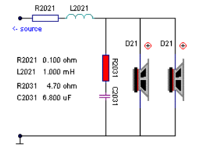

    Det som Snickers viser er et for lite omtalt tema angående passive filtre og impedanskurve på bassrefleks.
    Hvordan reaktive komponenter virker på en reaktiv last.
    Veldig enig med deg dær. Det å se hvordan resonans toppene(impedanskurven) innvirker på et bassrefleks portfrekvensen og hva som er den maksimale for at basselementet skal ha bedre kontroll på portfrekvensen. En annen ting er selve spredningen ved forskjellig filtertyper og fasingen mellom forskjellige elementer. Noe som har stor innvirkning på lytteposisjonen og spredningen. Har hørt forskjell på et 18dB butterworth og et 24db faselinært Linkwitz Riley og dets bredere polar spredningsmønster både vertikalt og horisontalt i et D'apollito (WTW) system. Systemet ble også brukt i Dynabel Euforia, som fikk god annerkjennelse. Mye å sette seg inn i hær. Det finnes mere lettfattelig littratur om dette :)

    De refoamede og Willy-TS-akkrediterte 8 tommerne ligger trygt i skapet sammen med nyankomne JBL2435 berylliumsdrivere til Autotech E-OS 15 horna. Min delefilterkompetanse er nok ikke god nok til et så eksklusivt prosjekt. Snickers må nok på banen. Mer om dem siden i vinter. Kasser og krybbe skal tegnes grundig. Ligger på hyllen inntill videre.

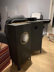

    Lowther dobbel bassrefleks går fremover.
    Nå er begge klare for pussing og deretter beising i Valnøtt farge.
    Inni er det asfaltplater og Biltema filt limt med gulv og vegglim samt litt hvit syntetisk ull fra noen gamle Dali 104. Terminalene er også fra Dali 104 internkablet med Meniscus Audio sølv på kobber ledninger.
    For nye lesere. Her er innmaten. Et ekstra bassreflekskammer nederst som har halve volumet av hovedkammeret:

    Kryssfineren er ikke av noen god kvalitet så jeg pussa litt og malte et strøk med dempet sort med pensel. Får være bra nok. Skulle det være behov for ekstra fin finish må jeg lime på tynn mdf eller bjerkefiner. Eller kanskje trekke dem med skai?
    Litt røff stil vil trolig funke på hytta.

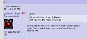

    Det var dette jeg forventet med 16 Ohm og sølv voicecoil iht hva Nelson Pass har sagt. Mye smoothere oppover.
    Det er mange som har meninger om mangt men ikke så mange som tester i praksis.

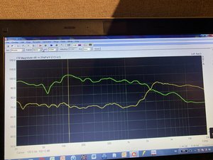

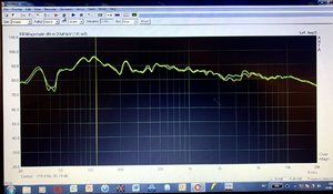

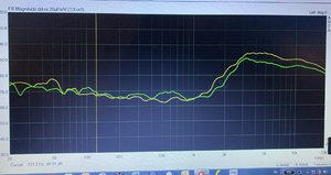

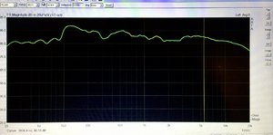

    Toe in en snau meter foran hodet gir dette resultatet. Gikk over til 1/6 glatting da det ikke er noen voldsomme ujevnheter jeg trenger å se.
    (Fortsatt helt filterløst)

    Enda saftigere!!

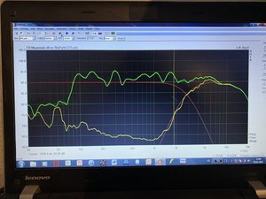

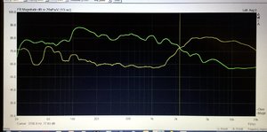

    Prøvde med et lite notch filter på 8K men droppet det, ga så lite utslag selv uten motstand.
    Med toe in og måling i lytteposisjon
    fikk jeg til dette:

    Med variabel motstand på BSC kan du tune HF-tilten fritt.
    Har du oppskrift?
    Mener å ha sett at Bob Brines lagde et.
    Utfordringen her er at konstruksjonen strengt talt trenger baffelstep både oppe og nede.

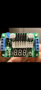

    Sikkert helt off-topic i denne tråden, men jeg har altså en off-grid hytte med 12V batteri og solcellepanel. Siden det meste av elektriske apparater går på 230V så har jeg en inverter. Når drar slike en del strøm i tomgang. Så derfor spørsmålet : er det noen som har praktisk erfaring med hvilke invertere som drar minst i tomgang?
    Jeg har testet en Skanbatt 1000W. Produktet er drit fra ende til annen, siden det ikke tåler noe som helst. Jeg har drept to av de i løpet av en uke. Og i tomgang drar den 0,4A, betraktelig mer enn spec'en på den sier. Videre har jeg en CoTech 500W (modifisert sinus) som drar bare 0,25A. Men max effekt er litt lav (mindre enn spec'en på 500W), og modifisert sinus er ikke så nice.
