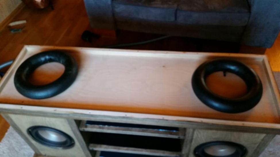

    "Sjokkventilene" (bassrefleksporten) er blokkert med patentert plugg når sub er i drift. Høyttaleren ruller da selv akustisk av ved ca 65 Hz ved et gunstig Q (rundt 0,6). Impulsgengivelse er derfor som i et lukket system.
    Subben gir en sømløs overlapp etter innjustering av parametrene. (eq/fase/nivå etc).
    Subben er også "lukket" i den forstand at det er et slave-system. Bassen er innjustert slik at høyeste nivå er ved 25 hz, så faller den ca 15 db ned mot 150 og flater så ut. Høyttaleren daler deretter forsiktig (1-1,5 db) opp mot 10 kHz.
    Helt etter maestro Tangens oppskrift.
    Port-pluggen består av 2 plater som passer inn i porten med et par mm klaring. Mellom platene er det et fast skum. Videre er to umbrakobolter ført gjennom platene til klomutterte på den bakerste platen.
    Når skruene strammes, komprimeres skummet og tetter porten.
    Plug / unplug tar ca 30 sek.

    Har tenkt på en kombinert stereobenk og sub lenge selv, men har ikke fått ut fingeren. Hadde i utgangspunktet tenkt å bruke lukkede L26ROY-kasser, men har vært inne på tanken om å bruke de passive radiatorene også. Kan du opplyse om kassevolum og evt. vekt du har lagt til å PR-ene?
    Takk:),
    etter en prat med Øivind på Dynabel, ble det enighet om 2*PR og et samlet volum på 41 liter. Vekter må du bare prøve deg frem med. - kjører for øyeblikket uten, og ser vel ingen grunn til å sette på noen heller.
    Du er velkommen til en lytt når det skulle være.- Stereobenk med subber er jo ganske "minimalistisk" da.- litt høyere WAF enn eksterne subber, hvis det er et must.
