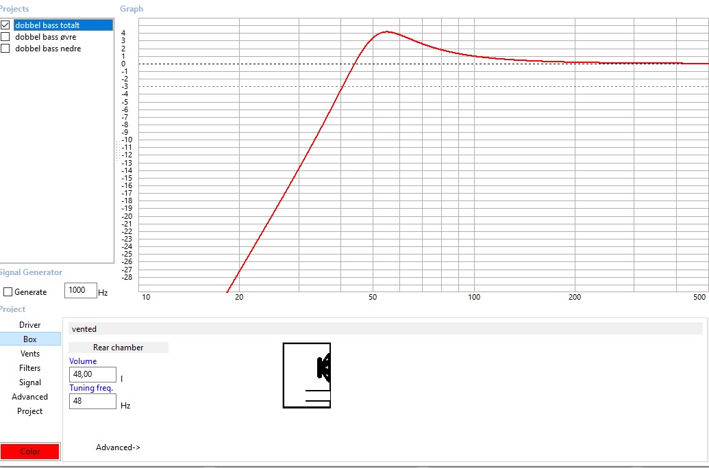

    Her detter jeg av??

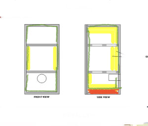

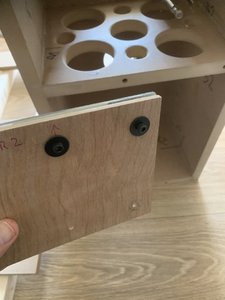

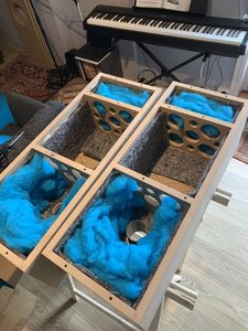

    Dobbel bassreflekskassa har:
    32 liter øvre kammer
    16 liter nedre kammer
    Er forbundet med en bassport mellom kamrene og har hver sin bassport (alle tre portene er ø50x70mm lang)
    la inn to porter på totalsimuleringen

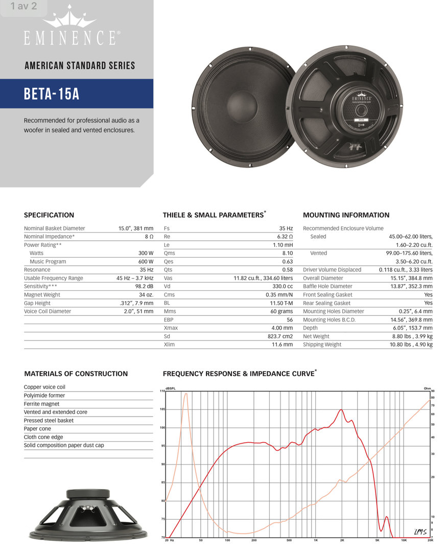

    Jeg klarer ikke å forsone meg med mellombassdippen i konvensjonelle høyttalere pga høyt plassert element og gulv kansellering.
    I og med at jeg har slappe 10 watt til rådighet så må det være lettdrevent.

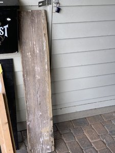

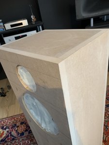

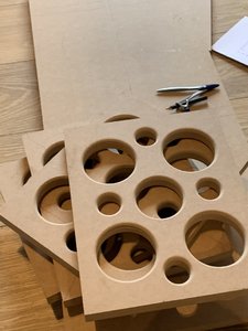

    Jeg kjøpte en MDF plate på Byggmax til kr 180 nå. Den holder til følgende konstruksjon som er snaue 90 cm høy og drøye 45 cm bred.
    Har Eminence Beta 15. Her må QTS økes med en motstand.
    Har også Markaudio Alpair 5.2 som jeg har god erfaring med (Ref Pure Audio klonen).
    Også har jeg et spann med restemaling: Jotun Dempet Sort
    Dette blir et høyttalerpar som koster meg under 3000,-.
    Skal lage det så kompakt som mulig og hvis de til daglig på hytta står opp mot veggen så godtar kanskje interiørministeren det? :rolleyes:

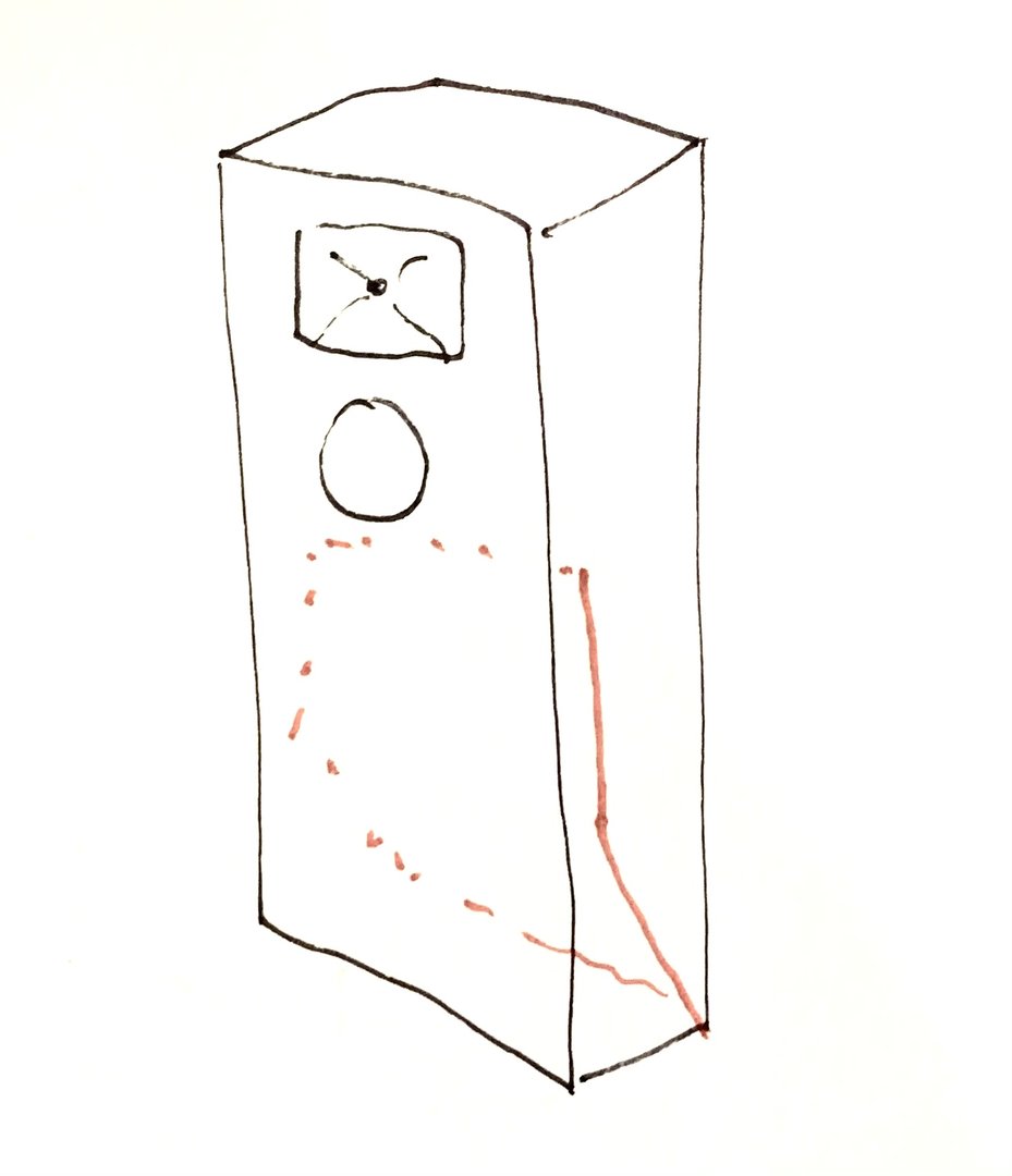

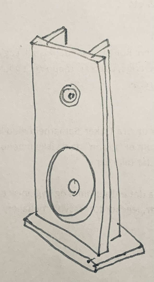

    Skal lage et Impulse H6 kabinett «på tvers» med horn:
    cbarth1
    24.08.2012
    2.267
    2.571
    Arendal
    Det går helt fint, jeg gjorde det samme med mine for å få plass til Seos 8. Bare hold tverrsnittet identisk hele veien.

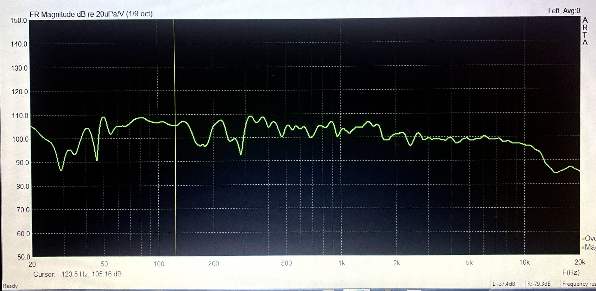

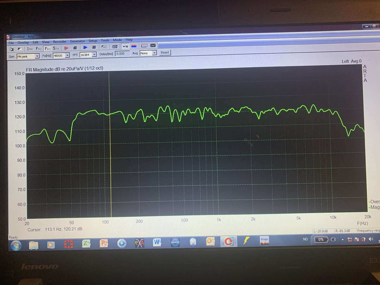

    Det er ikke tvil om at dette er det beste fra 1000 Hz og opp hittil:
    Hornlyd
    Musikkglad
    01.04.2005
    20.552
    12.366
    Og med lite watt så blir det best bass i OB ja.
    Men jeg er skeptisk fra 400-1000 Hz:

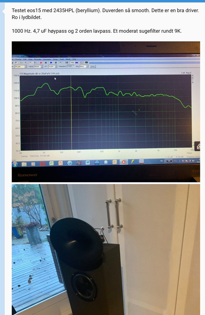

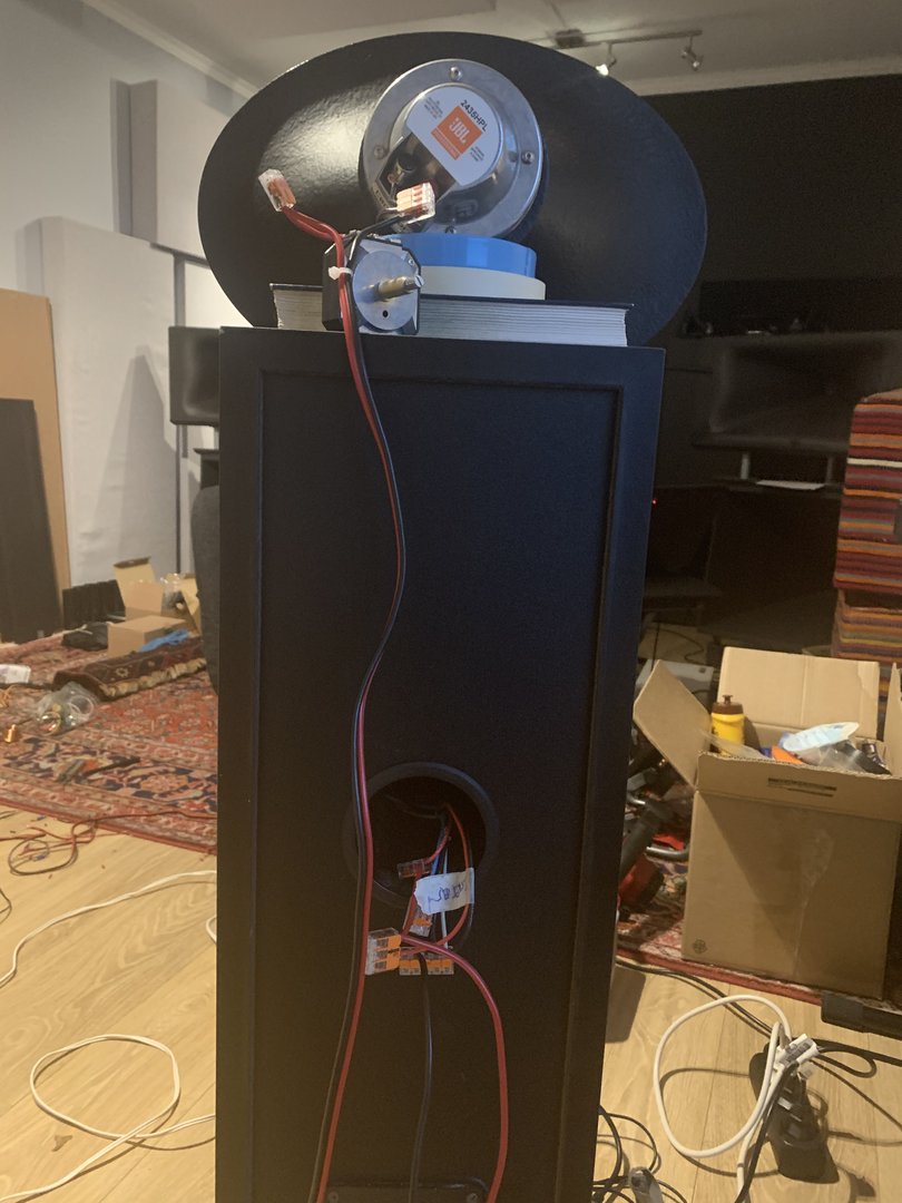

    Mulig at en treveis løsning er tingen:
    OB bass opp til 3-400 Hz
    Vifa C17 mellom
    EOS15 med JBL beryllium fra 1000 Hz og opp

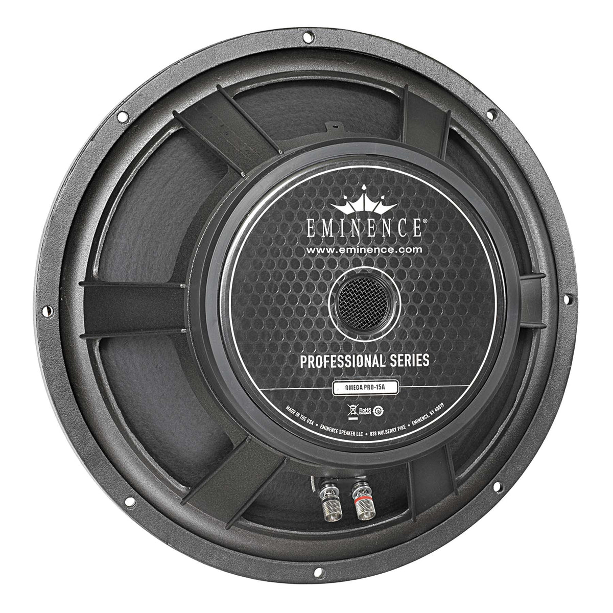

    Oks81, vil du forklare hvordan jeg øker qts på beta 15 driverne? Er det bare å sette inn en seriemotstand? Hvordan vil klasse T ampen takle det?
    oks81
    29.10.2012
    12.926
    11.577
    Hjemme
    Ja, du øker Qts med å sette motstand i serie.
    Dette fordi lave dempefaktor forsterker eller seriemotstand øker Qes som sekundært øker Qts.
    Mattematikken for dette finner en på wikipedia, da en i realiteten bare økre Re med en motstand i serie.
    Da vil summerende impedans gå opp, en T-amp blir mer glad da den ikke trenger levere like mye strøm, men den har begrenset spennignssving så effekten ut av den blir litt begrenset.

    Til OB bass skulle en gjerne ønsket veldig lav mms, veldig høy Vas, samt sterk magnet men veldig liten spole som resulterte i ønsket Qes -> Qts.
    Slikt er jo ikke hverdags vare...
    Men gjerne funne finne noe med noenunde specs og kjøre på med diger spole, gjerne med litt DCr, det skader faktisk ikke.

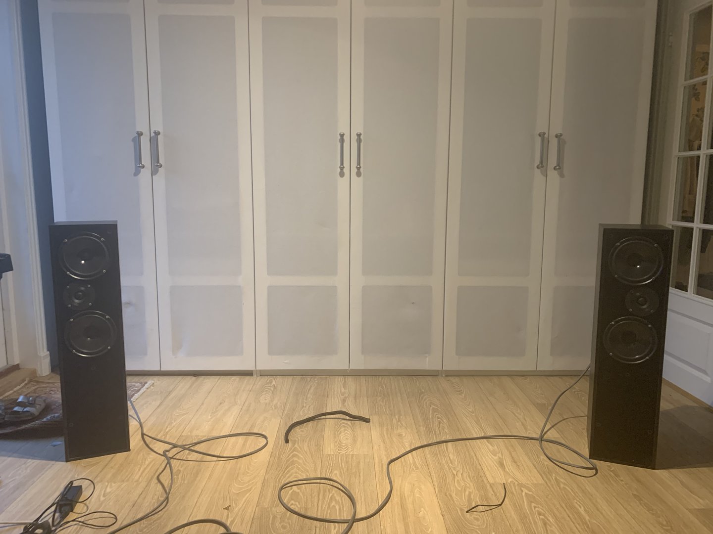

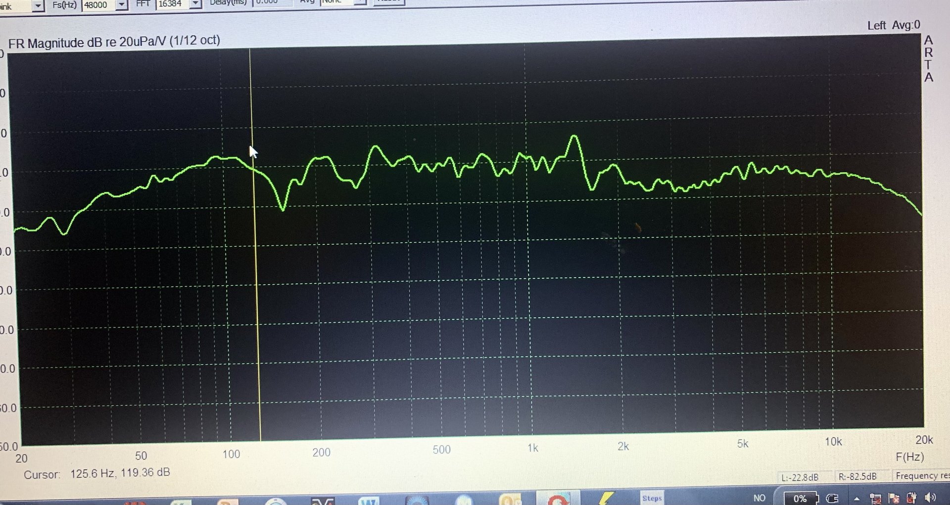

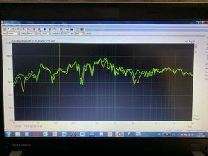

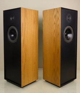

    En mer følsom løsning. Allikevel vrenger det i Kingrex T-ampen.
    Konklusjoner:
    - Kingrex T-Ampen er for svak, jeg går opp et hakk i T-amp ligaen. Bruker ikke så mye mer strøm.
    - Vifa C17 med ca 10 gram MMS er litt kjappere enn M20 8 tommern, liker det bedre og lettere å drive
    - bassen i Dali 104 er veldig bra, fase/summering/fantomsenter er ikke så bra, diskanten er også ørlite grovkornet
    - Dali 104 kassene er konevennlige
    - Dali 104 testes med diverse diskanter
    Dali 104 urørt:

    Kjekt å se måling av klassikerne :)
    Er vel skole eksempel på hvordan frekvensresponsen bør være på høyttaler med domediskant og deling 3k.
    Hadde tatt Daliene rett på hytta og brukt byggepengene på Amarone! :)

    Hyggelige minner hver gang jeg ser Dali 104 :)
    Må ha solgt hundre par i min tid på Klubben ......

    Litt småjustering. Utrolig bra. Tror ikke jeg trenger diskant-tweaking over 12-13K. Er dauhørt uansett??

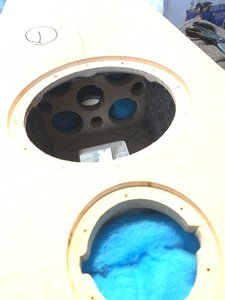

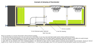

    Willy! Har du noen kasse fikse tips? Mellombassene må tettere mtp loobing (selv om jeg ikke hører noen problemer). Tenkte å ta kassene på bordsaga og lime/skru på ny front? Hvordan tenker du å stive av?

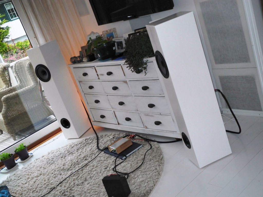

    2050, som er utgått, har jeg brukt på dette hytteanlegget som jeg har vist tidligere. Den låter bra og trekker lite strøm:

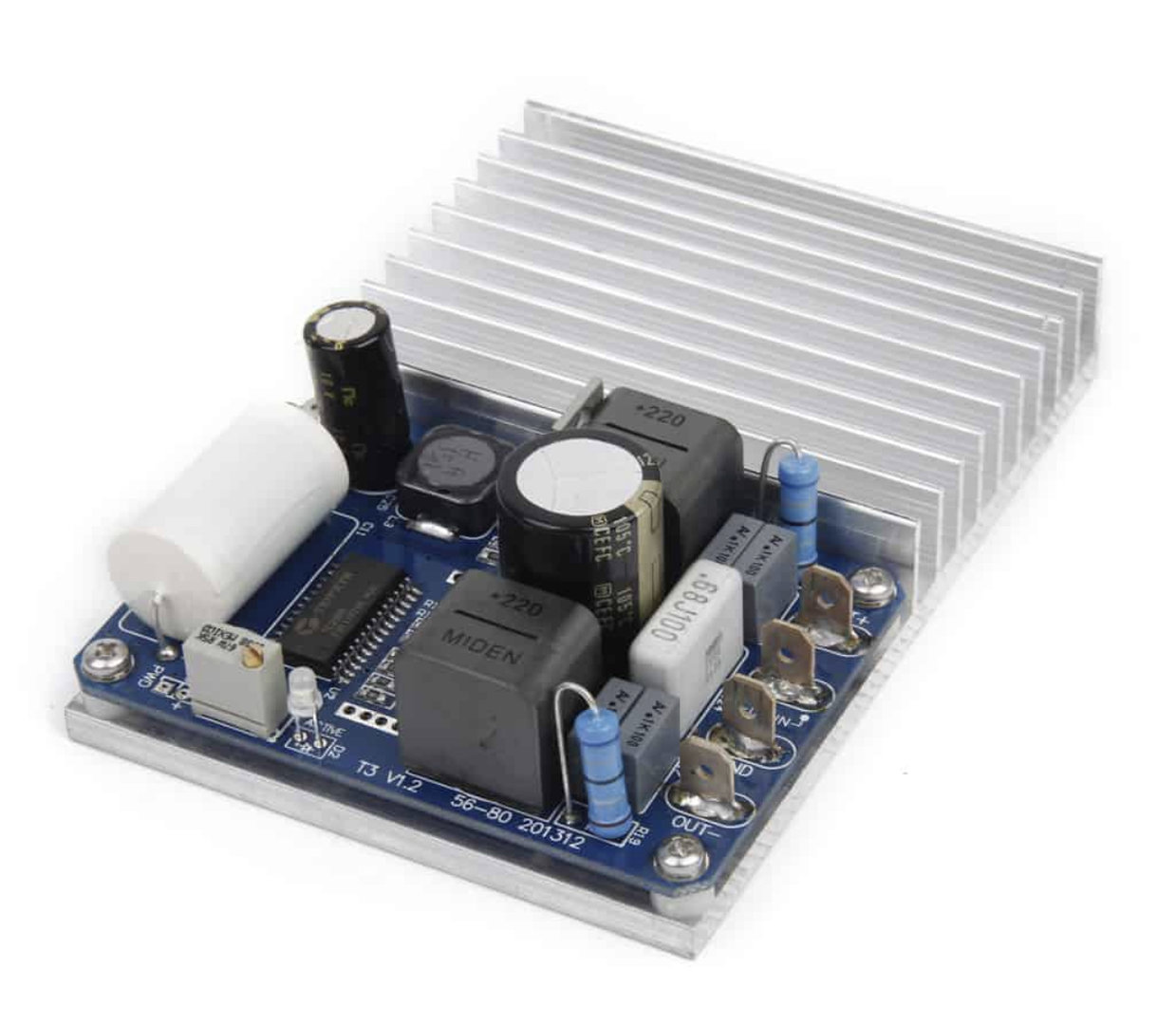

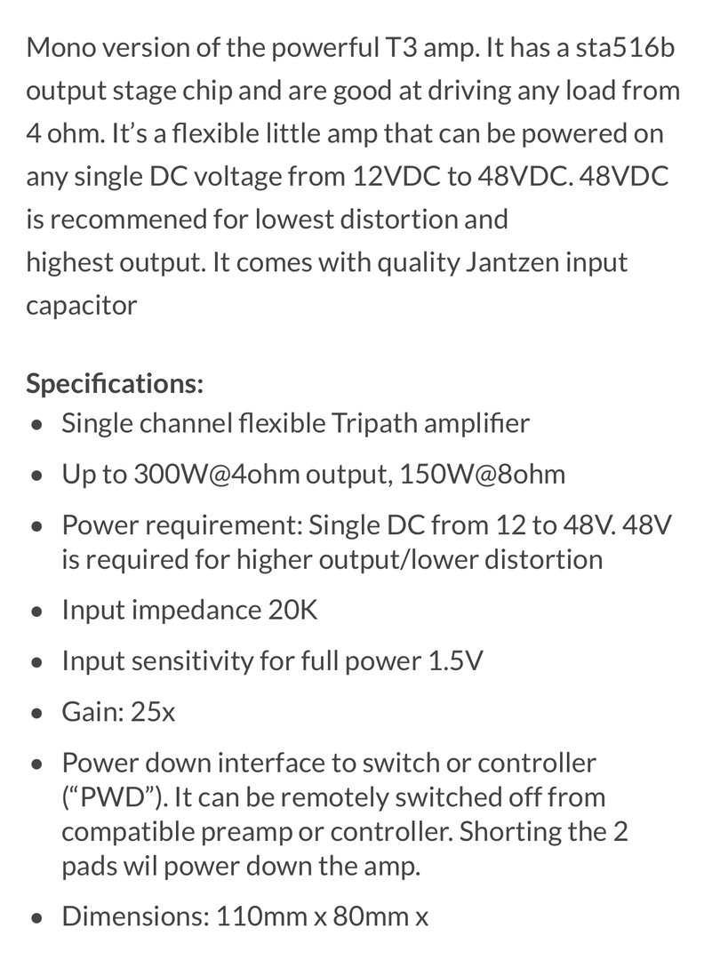

    Her fant jeg et supert alternativ. Bestilte et par.
    Monoblokker som tar 12-48 Volt DC.
    Spesifisering av watt er fantasiwatt. Tipper det er 30-40 ekte watt ved 48 volt og 10-15 watt ved 12 volt.
    Rørfolket burde absolutt prøve sånne forsterkere da de er så tyste som det går an å få til.
    Legg merke til at det er Tripath chip. Tripath finnes ikke lenger og er etter sigende den mest vellydende (det er også Tripath i Kingrex).
    Monterer et stk i/på/bak/under hver høyttaler.

    Naboen på hytta har Seas MLTL med 2050 stereoampen på bildet over koblet til et enda spinklere solcellesystem og det spiller som bare det.
