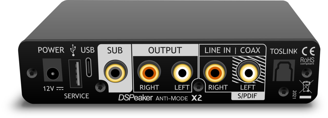

  • Innganger/utganger:
    Analog stereo eller 1 koaksial S/PDIF digital inngang (kan ikke brukes samtidig)
    1 optisk S/PDIF digital inngang
    USB-lydinngang (Type-C)
    Analog Stereo RCA-utgang, analog subwoofer RCA-utgang
    Mikrofoninngang

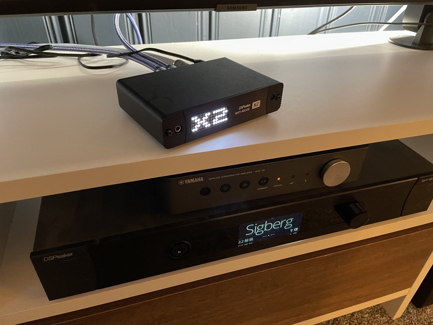

Bruker man ekstern DAC og integrert forsterker så kan man vel koble X2 til analogt mellom disse og få nytte av dette på alt som tilkobles DACen?
Har i dag sub tilkoblet preout på integrert forsterker. Signal inn kommer fra ekstern DAC.
Jeg får dermed fullfrekevent signal til frontene. Antar man kan sette delefrekvens i X2 og koble sub rett i denne slike signal under fastsatt frekvens ikke blir sendt inn i forsterker/fronthøyttalere?
SigbergAudio
03.08.2005
4.435
11.154
Østlandet
Spennende produkt 👍🏻
Det går an, men det betinger at man styrer volum fra DAC og ikke den integrerte forsterkeren i det oppsettet du beskriver, ellers vil subben hele tiden ha max nivå.
EDIT: Et annet alternativ er å skru volumet opp på den integrerte forsterkeren til passe nivå og så styre volumet med X2.

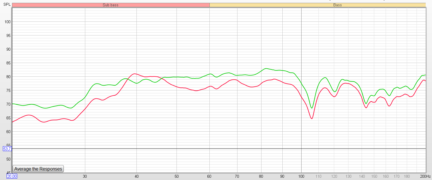

Da ble det en test av autokorreksjon og også manuelle justeringsmuligheter i går, så langt er jeg veldig imponert, og lyden er også virkelig bra! Jeg skal skrive en artikkel med litt intrykk på hjemmesidene våre i kveld og dele her. :)
Deler en liten før og etter fra 20-200hz så lenge, dette er automatisk korreksjon + litt ekstra løft av bass i etterkant. Dette er én Inkognito 10 i et hjørne sammen med SBS.1, derfor ikke gjeddedyp respons, men ellers ganske jevnt til å være kun én hjørneplassert sub.
MusicBear
Vis vedlegget 842142

Usikker på om jeg skjønner helt hva du spør om? Det er ingen EQ aktiv i Hypexene på høyttalerne eller subwooferen i denne målingen hvis det er det du lurer på. :)
Så det betyr at Hype'ene forblir urørte, deres grunninnstillinger - ville kanskje trodd det var en viss bruk av EQ i disse som grunninnstilling sammen med delefilter - om du forstår meg.

Det er det, men det har jo ingenting med hvilken forforsterker/romkorreksjonsenhet jeg benytter. Grunnkonfigurasjonen i DSPen på høyttalerne og subbene er jo å regne som "delefilteret" hvis du sammenligner med en passiv høyttaler. Dette ligger fast uansett rom og utstyr.
