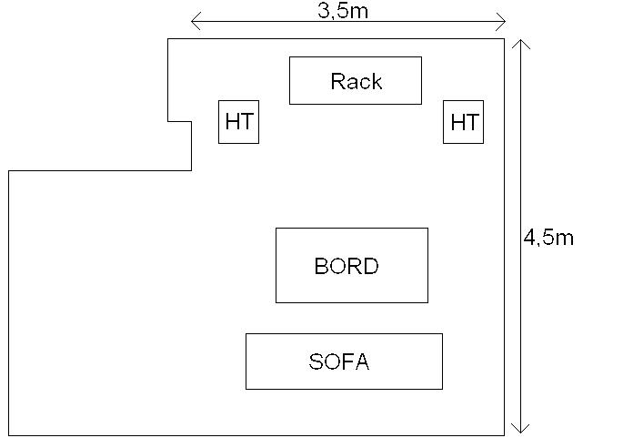

Hei!
Etter å ha hørt på anlegget mitt slik det står nå adskillige timer over en periode på rundt et halvt år begynner jeg å tenke på hva som er bra, hva som ikke er fullt så topp og hva jeg kan gjøre med sistnevnte.
Vi kan starte med utstyret jeg hører på nå:
Kilde: PC via Cambridge DacMagic
Preamp: Electrocompaniet EC-4.5
Poweramp: Motron MAE SET-1
Høyttalere: B&W Matrix 802 s1
Kabler:
DAC-pre: DIY XLR-kabler. (simple mic-kabler, basically, skal snart oppgraderes til sølv)
pre-power: DIY skjermet flatvalset sølv
ht: DIY cat-5 flettet (3par*3*3)
Mitt største problem er pdd. rommet. Det har skråtak (lyttepos. på den ene lavsiden og anlegget på den andre) og er ca. 3,5m bredt og 4,5m langt, men det er et faktum jeg må slite med inntil videre. (se bilde) Jeg sliter med noe hard og udefinert diskant, i tillegg til at lydbildet har en tendens til å dra seg til høyre (romgreie)

Har dessverre ikke mulighet til det da det vil bli alt for kort avstand fra høyttalere til lytteposisjon (og fordi sjefsarkitekten har slått hammeren i bordet) ::)

Tar sjansen på at det er lettere å få tilgivelse enn tillatelse og flytter på hele stua nå :)
hagr
03.07.2008
343
Redigering: Var meget trøtt da jeg i natt skrev innlegget som stod her, men forbedringene var uansett meget store! Å flytte anlegget slik jeg gjorde, fjernet en del problemer og la til noen nye, men alt i alt meget fornøyd. Det gjorde stor forskjell! Mye av hardheten i diskanten er forsvunnet, men man kan fremdeles ane tendensen av det. Jeg skal prøve å fikse noen akustikktiltak i nærmeste fremtid. Midlertidig skal jeg se om jeg ikke klarer å rote frem et par tykke gulvtepper :)

Jeg har neste samme rom som deg... satte det opp på langs, men da forsvant bassen inn på soverommet til gutta mine... Så jeg spiller på lang vegg..
Har pr i dag en Skinnsofa, shesterfield. Denne skal ut! Er noe av det værste lyd-destroyer jeg har vært borti. I tillegg til det forbannede glassbordet.. (uten duk må vite... ) Inn kommer en svær sofa i stoff, og et bord uten glass plate!!
Lykke til med interiørpolicen, sliter med det samme.. rart de ikke har forståelse for dette du??

Hvis en liten stueommøblering ikke er topp vet jeg ikke om toalettpapir på inventaret er helt ønsket^^
Det kan være noe i det med at MAE SET-1 jobber noe hardt, men problemet er mer eller mindre uforandret uansett lydnivå. Jobber "as we speak" med et par backloaded folded horn (hva heter det på norsk? Bakladetm brettet horn?) og da blir det nok fart på sakene ;)

De høyttalerne er en anelse lyst voicet. I tillegg sprer de veldig mye, spesielt i nedre diskant, noe som kan være en utfordring mtp romakustikk. Det blir simpelt hen veldig mye energi i rommet ved disse frekvensene da det sendes ut ved høyt nivå i alle retninger. Et sted å begynne å eksperimentere er med demping bak høyttalerne og eventuelt førsterefleksjoner på sidene. Dempingen bør sitte i høyde med diskant/mellomtone.

Støttes, men taket er muligens viktigere enn demping bak høyttalerne. Gulv og tak er faktisk som regel de viktigste refleksjonspunktene. Behandler du taket, hjelper det også på gulvet. Taket og siderefleksjonene (hvis høyttalerne står nærme sideveggene) er der jeg ville ha begynt, men det er selvfølgelig enklere å behandle frontvegg enn tak. Minimum tykkelse på 5 cm med rockwool akustikk plater, vil gjøre susen.

Grunnen til at jeg anbefaler å dempe bak høyttaleren er fordi det er her frekvensresponsen er mest ujevn. Forøvrig er jeg enig i at å dempe tak og gulv betyr spesielt mye for rommets ambience. Der er det også viktige førsterefleksjoner om man ønsker å dempe dem.
