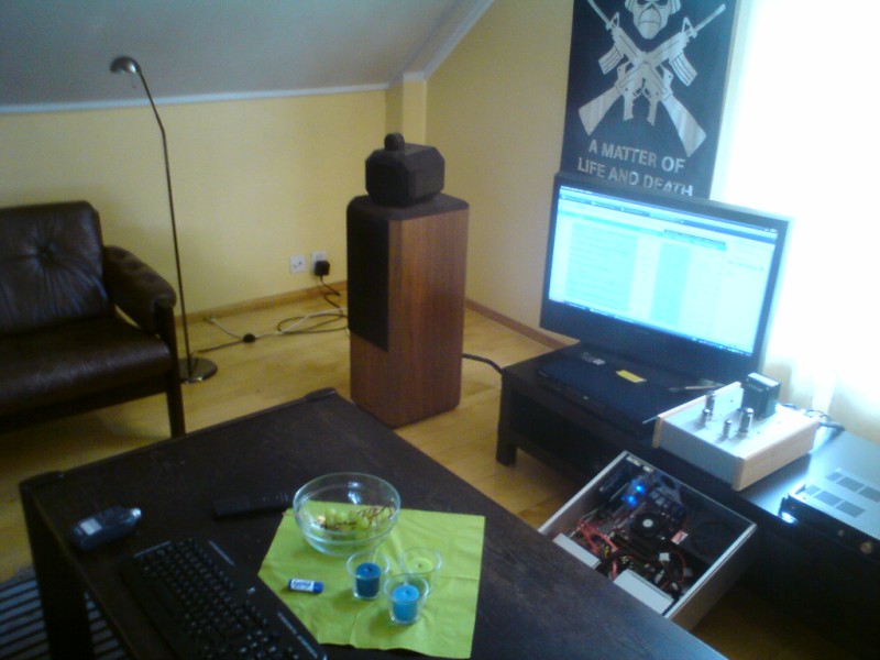

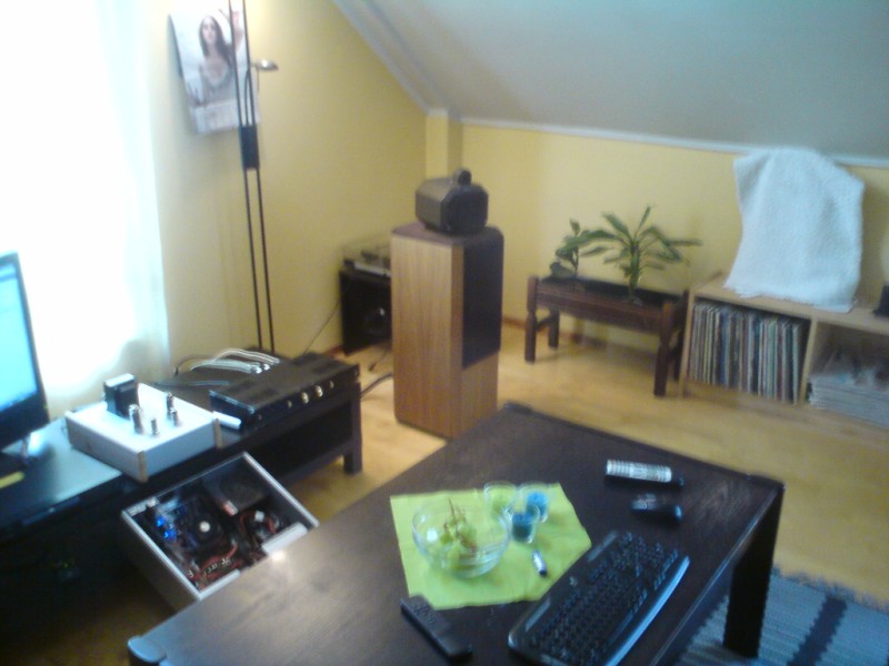

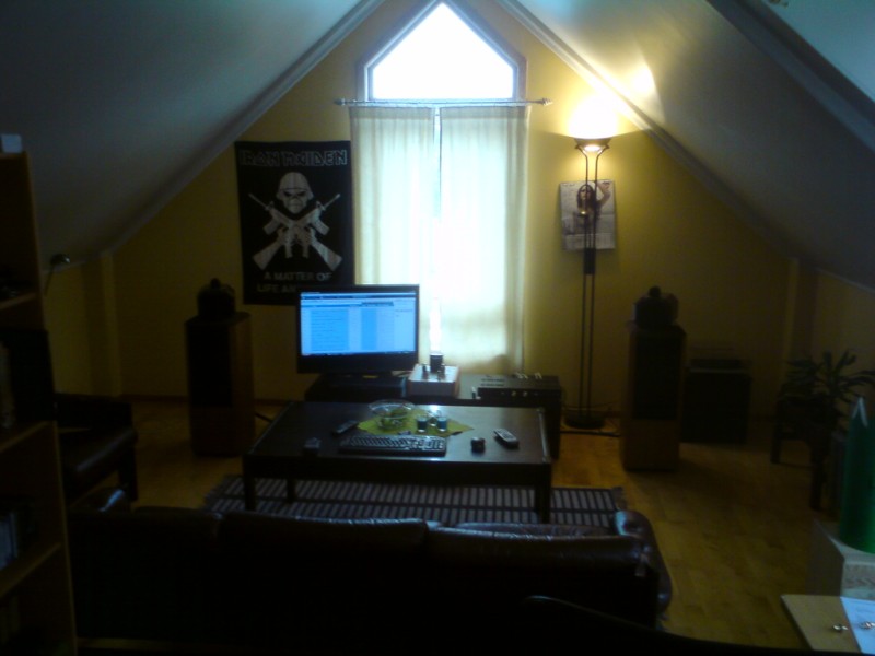

Legger med et par (forferdelig dårlige) bilder av rommet så man får inntrykk av hvordan det ser ut :)

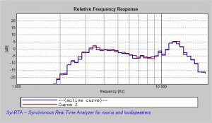

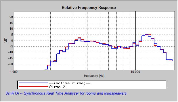

Her er måling på H881 domen i lytteposisjon. Dette er ikke fabrikkmåling i lyddødt rom, men "real-life"måling. Denne domen er nå byttet ut med en DXT.

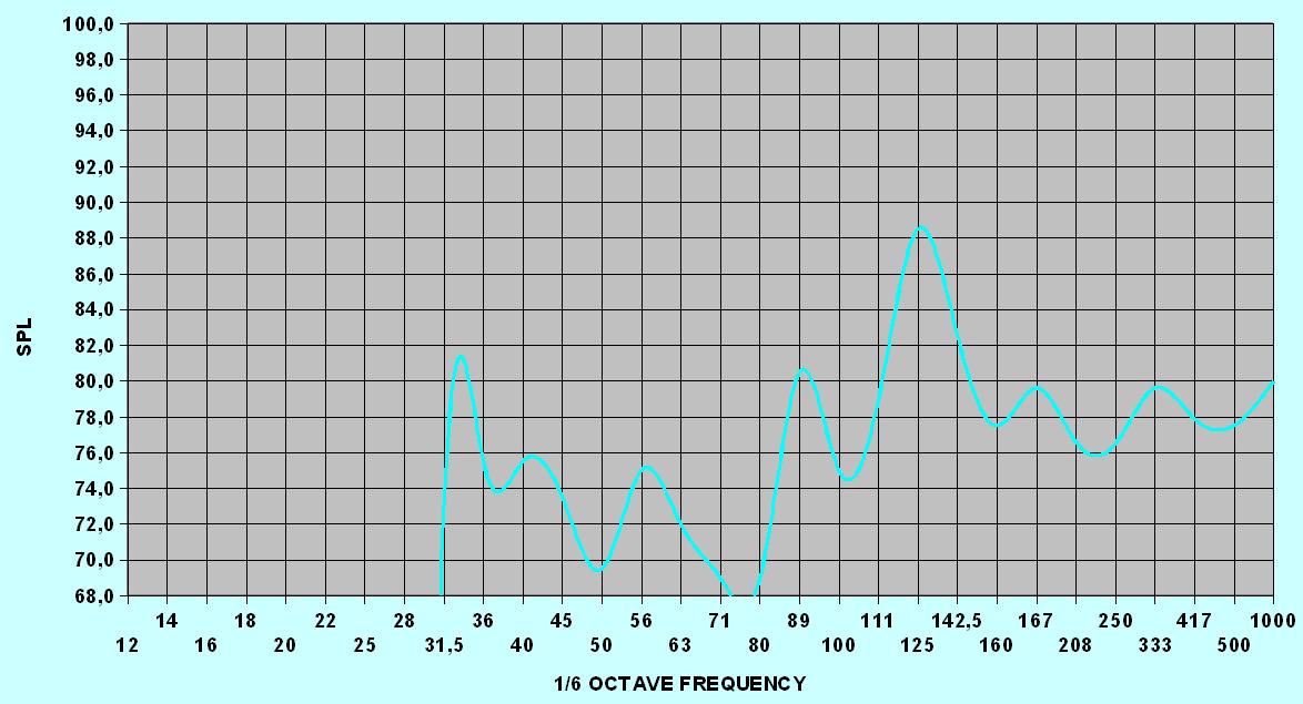

Er det noen som har noe smart å si om bassmålingen min, da? :)
Er dette målt med høyttalerne summert eller begge høyttalerne individuelt? 10dB økning fra 8 til 13kHz er temmelig mye, men det er vanskelig å si hvilken del av dette som har med rom og evt baffel å gjøre.
Jeg tror overgangen til DXT uansett er lurt, jeg digger den diskanten selv.
Materialvalget er aldri helt ubetydelig, men man kan komme "rundt" det på mange måter ofte. Imidlertid vil en partikkelbasert coating medføre en reduksjon i stivheten. En coating er normalt enten en matrise for å utnytte egenskapene til fibre, for eksempel carbon eller kevlar, men også mange andre tekstilfibre, papir osv, eller et absorberende materiale for å redusere resonanser i for eksempel metaller og liknende. Denne grafittcoatingen vil tilhøre siste kategori.
Man kan selvsagt oppnå gode resultater med ulike typer coating, men det innebærer at man også må revurdere delefilter og eventuelt andre deler av konstruksjonen. Coating er også en utfordring for audioindustrien, altså, man ønsker å få like mye coating på alle membranene, samt fordele den likt. Til dette har man utvikler styrte dispensere og presisjonsvekter som kan hjelpe til å redusere graden av menneskelige feil.
Jeg nevnte dette med filter og resonansfrekvens tidligere. Om jeg ikke husker helt feil har denne høyttaleren en kompensasjon for impedanskurven ved resonansfrekvensen i filteret. Dersom man flytter resonansfrekvensen vil dette slå totalt feil ut på filteret, man vil få en dip og en peak ekstra i diskantens avrullingsområde, man vil endre Q ved delefrekvensen og man vil i tillegg redusere høyttalerens effekttålighet i mellomtonen.
Den er ikke helt uvanlig. Jeg ville forsøkt å endre på høyttalernes avstand til veggen bak høyttalerne og målt for å se hvordan det påvirker resonansene i bassområdet.
hagr
03.07.2008
343
Jeg har prøvd å flytte dem litt rundt, men hvis jeg setter dem lengre bak skjer det tilsynelatende forferdelige ting i mellomtoneområdet og det blir veldig slitsomt å lytte til...
Innenfor hvilket område fungerer rockwool-plater?
