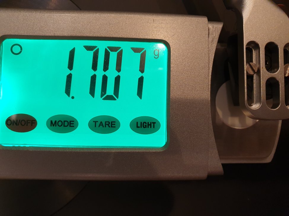

    Bare en generell advarsel. Nåletryksvekten avbildet over viser for lite nåletrykk grunnet dens høyde og resulterende armvinkel. Setter man nålen utenfor puten ser man forhøyet nåletrykk, men fortsatt for lav. Bruker man en vekt med ca platehøyde slik som den Jelco tilbyr får man det korrekte trykket.

    Så lenge stifttrykket ikke er bestemt av en fjær eller magnetisme mot tallerken er dette avviket svært lite og har ingen betydning.
    Mulig du mener det, men avviket her er er over 0,3g og selv om det er småtteri er det et avvik - non the less.

    Avvik på min spiller og min vekt er 0,03gram på 5 mm endring i høyde på pickup. Hvis det er 0,3 gram så er det selvsagt mye, men er avviket så stort må det være en feil en plass.
    Kan skyldes magnetisme. Da blir det uansett den nærmest tallerkenen som blir riktigst.

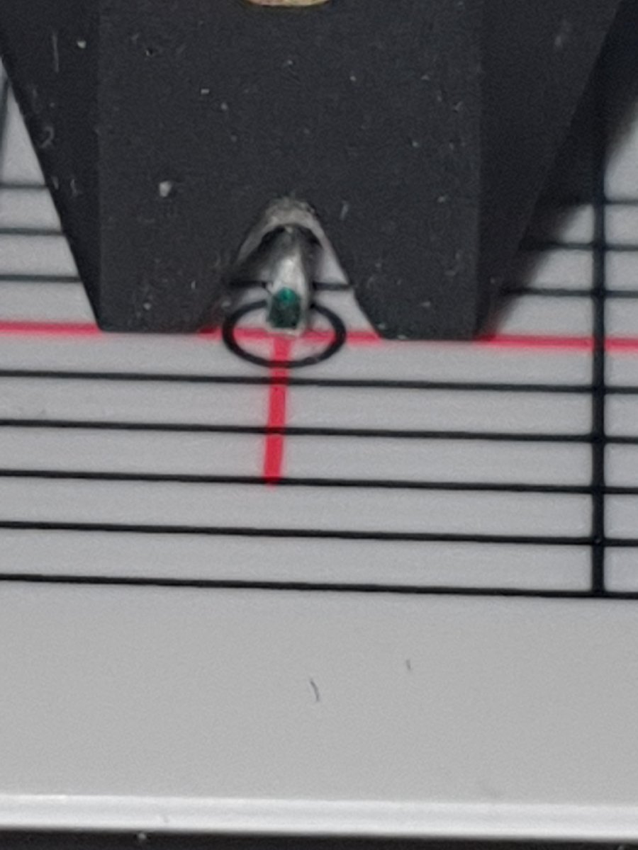

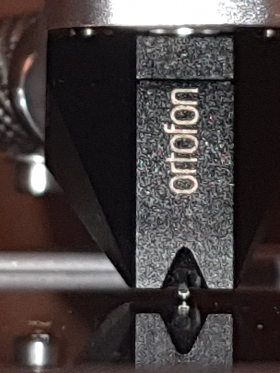

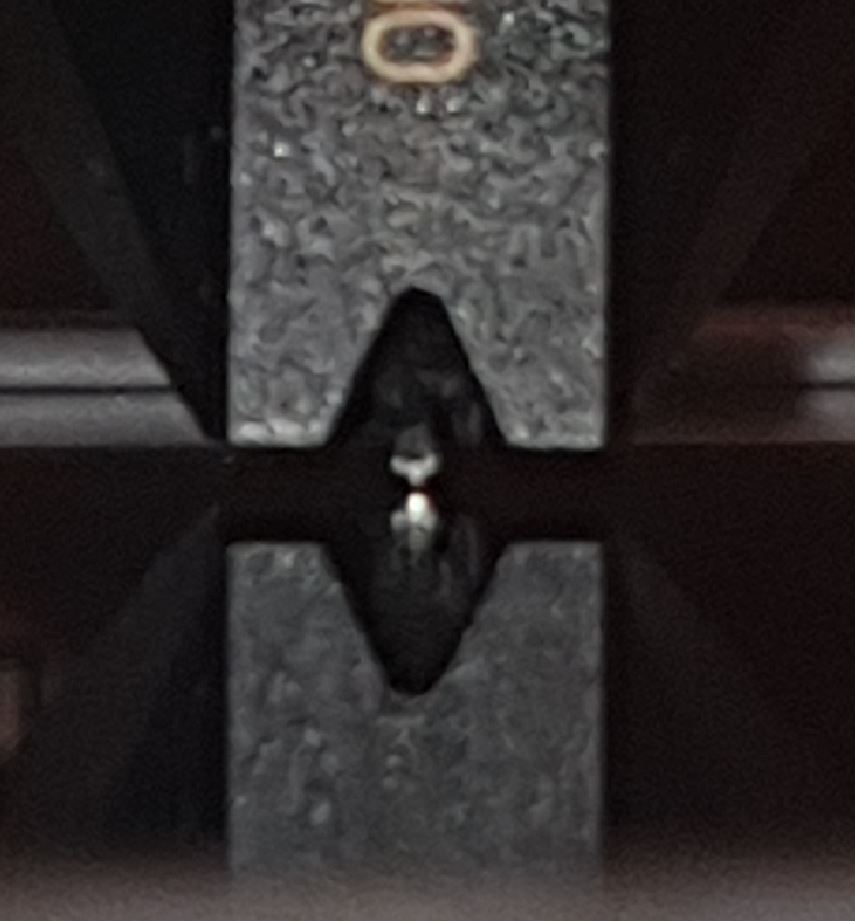

    Ny dag, ny stylus, nye muligheter, nye tester..Samme dritten.
    Med ny stylus så er det akkurat samme resultatet.

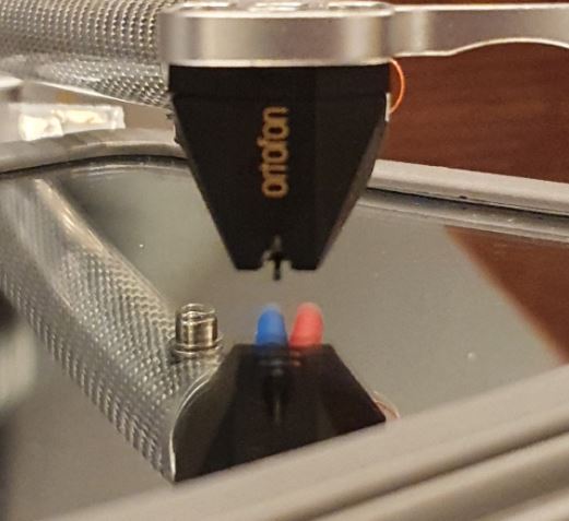

    Og jeg oppdaget at speilet er skeivt så den skeivheten har jeg kompensert ut det meste av uten at det ble perfekt.
    Vis vedlegget 580748 Vis vedlegget 580749 Vis vedlegget 580750 Vis vedlegget 580751 Vis vedlegget 580752
    Det sidste billedet skal være, når den står på pladen. Ikke når den sidder i armholderen.
    Ja, det er rigtigt. Dog synes jeg at billedet med spejlet, viser en fin azimuth?

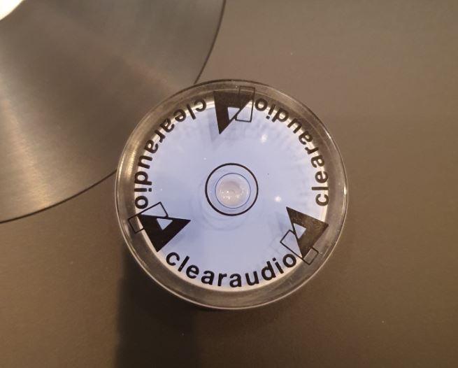

    Ja, men jeg tør ikke legge vateren på armen mens PU ligger på plata. Det høres virkelig skummelt ut.
    Det er derfor, man har disse ;)

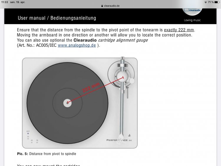

    Hei

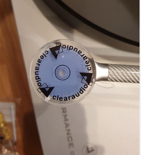

    Kjenner frustrasjonen din. For mange år siden kjøpte jeg en champion med fabrikkmontert rega arm. Denne fikk jeg ikke til å justere pu i. Viste seg at den runde innfestingen med konsentriske hull var helt feil. Ser at du har sjekket dette, men ville tatt en dobbel sjekk. Den store runde kan løsnes fra undersiden og snues rundt slik at avstand Fra spinden til senter av arm endres. Dersom dette likevel er korrekt ville jeg tatt med spilleren til forhandler. Du kan ha fått en defekt arm etc.
    Vis vedlegget 580916
    Lykke til
    Mvh Atle
    Denne er målt med både tomstokk og målbånd og de viser 222mm, eller så nært som det går med slike måleverktøy.
    Den "puta" hvor stiften legger seg opp på er omtrent like tykk som ei vanlig skive, så det avviket burde være lite/ingenting. Men det er viktig at jeg legger nåla på den sorte prikken ellers er avviket betydelig.
    Ortofon oppgir stiftstrykk mellom 1,4g og 1,7 gr, hvor de anbefaler 1,5g. Så 1,707 kan vel ikke være så ille?

    Litt usikker på hva du mener med eksentrisk armbase.
    Som MFA viser til. Platen som armen er festet til kan løsnes og roteres, slik at armer med ulik monteringsavstand kan benyttes.
    Ja, jeg fant ut av det. Dette tar faktisk protraktoren fra Clearaudio seg av og monteringen min av armen var spot on :)

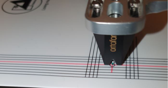

    Etter litt god mat ga jeg meg i kast med litt justeringer igjen.
    Frem med laservater, speil og speilrefleks, trakk pusten dypt og satte i gang.
    30-40 minutter senere så sporer den fint på 80micrometer og har en liten skurr på 90. Ikke helt ille på 100 heller, men langt fra bra.
    Pjuuuhh, en nevrose mindre🙂
    Takk for alle bidrag 🥳

    Såå bra🌞
    Hva har vært feil tidligere, og ikke minst hvordan lyder det?🌞
    Jeg kommer nok til å leke mer med VTA og stiftstrykket, men nå virker den sporadiske skurringen som oppstod å være borte. Den var ikke ofte, men nok til å ikke være fornøyd.
