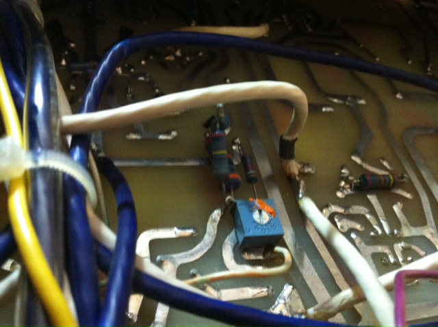

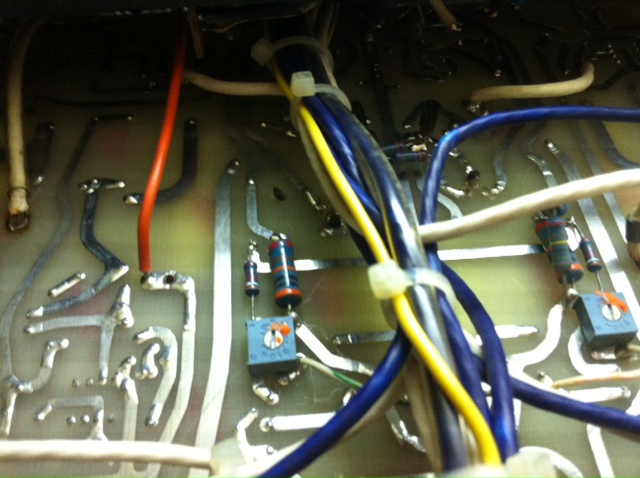

Her er et par (dårlige) bilder av pcb med bias pot. Har grublet fælt men finner ikke ut hvor jeg tar målinger fra?

Kvelden har gått med til en BAT.
Jeg ser neimen ikke noe jeg heller.
Står det ikke noe i manualen?
Du skal måle over R81 og R82. De er på små 0.1 ohm. Mulig de skiller seg litt fra "vanlige" motstander.
De er på 5W. Bør være mulig å finne.
Du skal ikke måle i forhold til chassis.
Se om du finner pinne 8 på utgangsrørene. Det er katode.
Alle skal være koblet sammen (på den ene siden) og er hhv TP 1 og TP3.
Mulig du klarer å finne veien ved å følge printbanene.

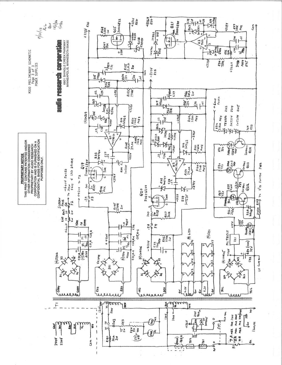

Skjemaet ligger lenger opp her.
Problemet er å finne fram i terrenget.
