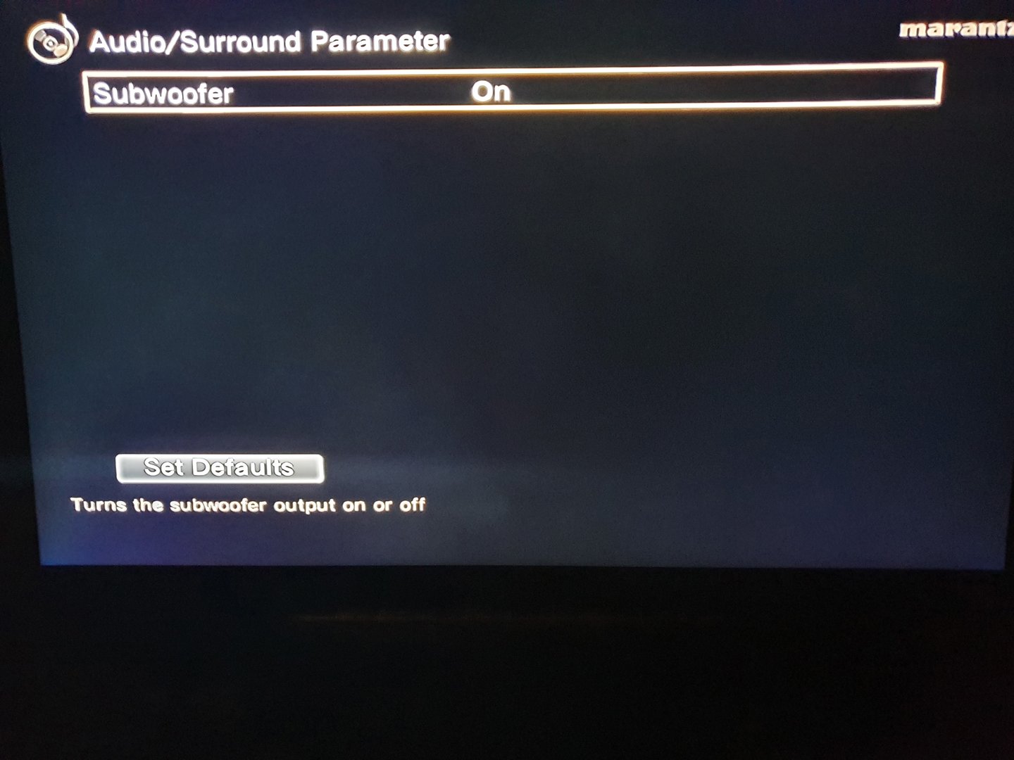

    Gå inn i Audessey/manuell innstillingene og sjekk at sub er på.

    Og ja. Subbene står på som du ser av bilde lenger opp, de gir jo lyd, men bare opp til 65db over LFE.

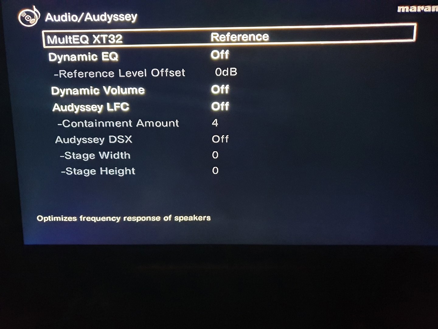

    Deretter setter Audessey alltid for lav gain på suber, så justering opp mot 10db opp kan påregnes. Da spørs det om ikke det hjelper litt på.
    Slå også av ALT som heter noe med dynamic i prossessoren, det roter også til det meste.

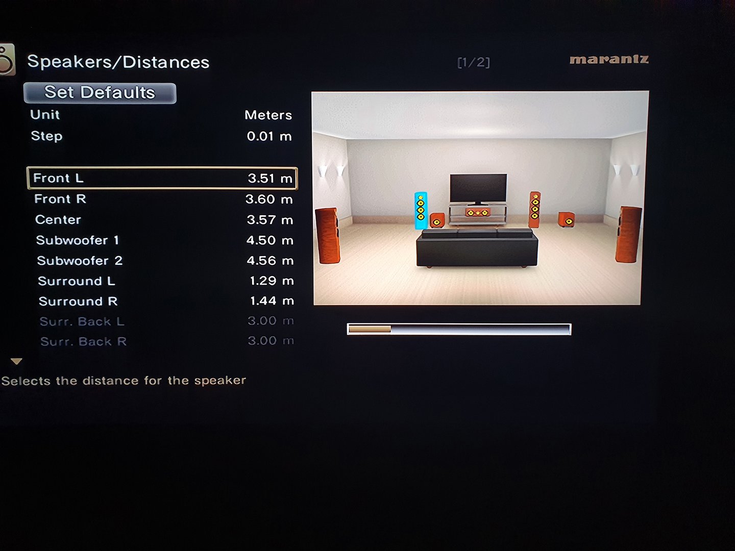

    Fra kino-perspektiv så er dette oppsettet:
    Marantz AVP 7702
    3x Bladelius (1stk Thor Mk3 med HT-bypass og 2stk Balder)
    2x Rel (1stk S3 og 1stk S3 SHO)
    Sonus faber Olympica 2 (fronter)
    Sonus faber Olympica center
    Sonus faber Olympica 1 (surround)
    Alt av automatikk er skrudd av.
    ynot
    01.06.2006
    2.707
    1.965
    Her er alle innstillinger og bilder av bakplatene av subbene
