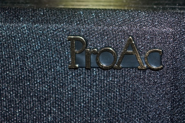

    OK - her er bilder av mine DB1. Som dere ser: ProAc-logoen er ny. Sentralt plassert nederst på frongrillen.
    Ikke som før i tiden - øverst til høyre eller venstre:
    Synes nok at gamlemåten var mer etter min smak. Men lyden av de nye småtassene er det ikke noe å si på.

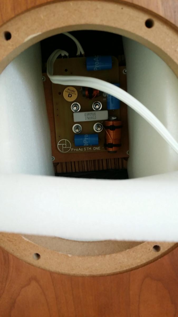

    Har hatt en lengre lyttesession og målt litt med rew for å finne en optimal høyttalerplassering for mine ProAc D30r idag. Har vært bevisst på at et ellet annet i stua iform av bilde, pyntegjenstand ol har gitt uønsket støy/vibrasjon i det siste.Akkurat som om det har dirret i et eller annet som ikke har vært festet godt nok.
    Finne til slutt synderen. Det viser seg at denne lyden kommer innenfra kabinettet i venstre høyttaler. Særlig merkes dette når øret legges inntil inærheten av terminalene. Støyen høres ikke ved kun bruk av ribbontweeter... Noen forslag? Er elementet kjør eller er det noe som har løsnet inne i kassa? Mvh
    Ta det med Tor på Lyric, så blir det ordnet oppi.
    Ville ikke begynt og demontere noe før du har pratet med ham, garanti osv.
    Idag kom durelyden tilbake ved noen spesifikke lave frekvenser. Faen, nå igjen. Skrudde ut element. Orket ikke tanken på å pakke de ned å kjøre de til Tor.
    Jackpot! Den ene av fire muttere som fester delefilteret var løs. Skrangla litt utpå bolten. Dæven som denne lille rakkern har gitt meg hodepine =)

    Flott du fant ut av det:)
    Nå ser jeg hvor jeg må stramme disse hersens terminalene som snur på seg når det brukes spade:p;D

    Jeg har også slitt noe med durelyd på lave frekvenser når jeg spiller veldig høyt på mine D28, har også åpnet de opp for å sjekke løse deler. Fant ikke noe da, men nå skal jeg åpne opp igjen og "grave" frem delefilteret. Et nytt bass/mellomtone element er dyyyyyrt.

    Lykke til. Er vel ikke så veldig mye annet enn terminaler eller noe mikk på delefilter som kan skrangle inni der, om det ikke er element da...

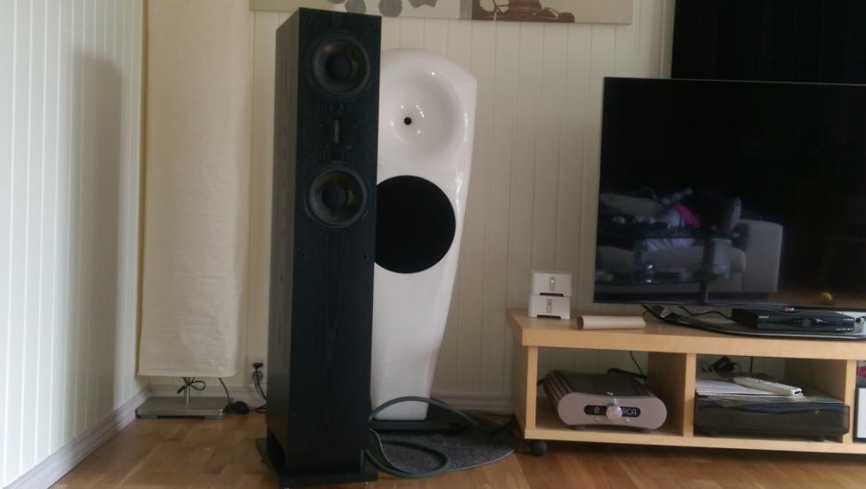

    Da er mine Burmester B25 erstatt av D40R og foreløpig er det blandede følelser :/

    Tror de trives best med god plass rundt seg...
    eddie1
    Banned
    02.10.2006
    3.351
    727
    De står med 60 til sidevegg og 80 til bakvegg fra bakbaffel. 290 mellom seg.
    35m2 samt to åpninger til gang og kjøkken.
    Som sagt så ventet jeg dypere bass men får vel lytte noen timer :)
