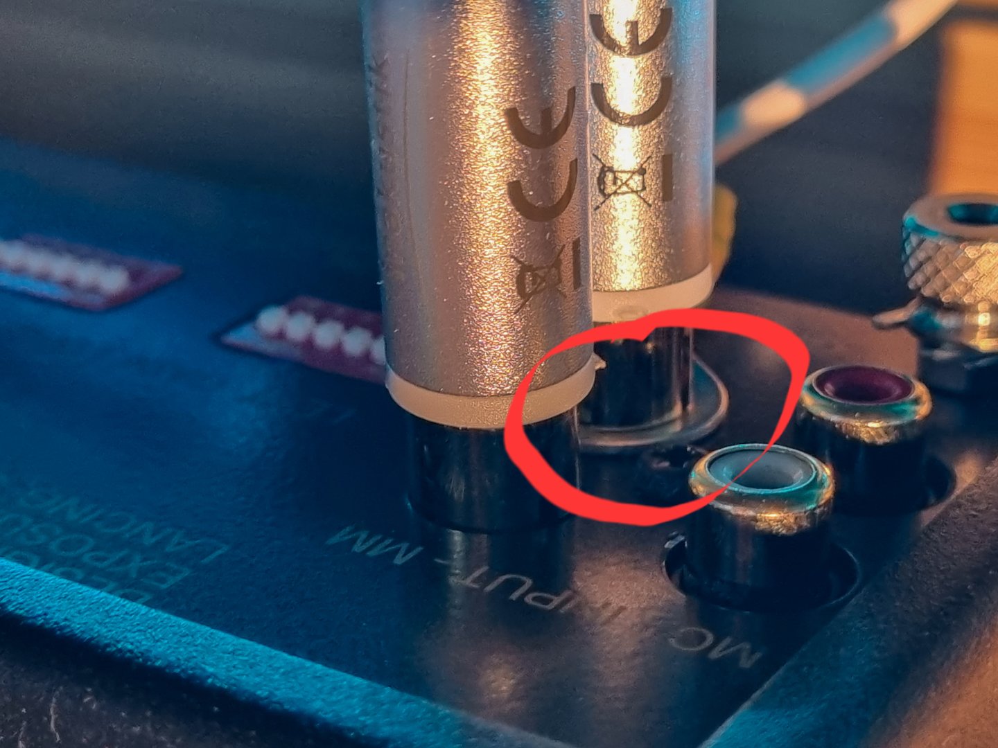

Kan det skje noe galt med å plassere den ene jordingen på en av inngangene på min riaa?
Når denne ledningen går fra sut til riaa så er det null støy.
Vis vedlegget 931483
Nei.... Det kan du saktens gjøre, men det viser (nesten) med 100% sannsynlighet, at et eller annet har skjedd
med kabelen fra platespiller til SUT. Har hatt det samme problemet en gang med et spesiellt tonearmskabel,
hvor eneste måten å få den helt støyfri netopp var å linke jordkablen til ytterkransen på begge RCA-plugger.
Da jeg byttet kabel, var dette ikke nødvendigt lengere. Det funker fint, men det skal ikke være sånn ;)

Har prøvd fem forskjellige kabler fra spiller til sut, samme problem med dem alle.

Dersom det er eit ubalansert system så er det ingen problem.
RCA-plugger...... Gjetter på at det er ubalansert, ja 😁
Da SKAL feilen ligge i headshell/kabler på PU..... mest forferdelige ville være, om pickuppen har mistet/fått dårlig
forbinnelse på innsiden ved en av de små pinnene. Men forhåpentlig har dem "bare" trukket i kablet, så du har fått en
dårlig forbinnelse på innsiden av SUT (y)

Vel, det gjelder jo støy fra begge spillerne, så jeg tipper noen løse ledninger i SUT.

Nei, som sagt er dette helt normal oppførsel fra SUT-oppsett. Du må bare få den langt nok unna en hver støykilde som trafoer, strømforsyninger, variac'er og alt mulig strul. Flytt den rundt og hør selv, det er ikke rocket science eller feilsøking som behøves, kun riktig plassering.
Hadde det ikke vært for at SUT låter så inni h.... bra, hadde det ikke vært en eneste god grunn til å benytte seg av det...! :)

Nå har jeg ikke noe mer støy, men merkelig at problemet bare plutselig kom, eneste jeg gjorde var å flytte på sub og høyttalere.
