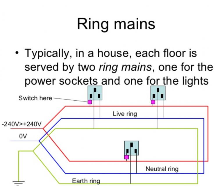

    Må bare arrestere deg litt på dette med nett Newton. :cool:
    Norge er et av svært få land som har brukt TT nett, og bruk av store IT nett til sluttbrukere.
    Men vi er heldigvis på god vei bort fra dette nå. So resten av Europa er de nye anleggene TN nett.
    I et TT (eller IT) anlegg har du 230V på begge faser, på et TN anlegg har du 400V i en fase og 0V (trafoens nullpunkt) i den andre.
    Hadde du hatt 230V i den ene og 0V i den andre, så hadde du hatt 132,8V nominell spenning i stikkontakten.
    Kilder til støy kan være mange, men at det er DC på nettlinja som har kommet som et forslag her er nok ikke tilfelle. Problemet er det motsatte, dvs høyfrekvent støy på linja.
    Mine forslag til støykilder:
    Generelt sett så kan industri og næringsvirksomhet i nærheten skape en del støy. I egen husholdning så vil dimmere, led pærer, spare pærer, lysrør, varmepumpe være de største utfordringene.
    I tillegg til å lage høyfrekvent støy, vil disse tingene potensiellt deforme sinuskurven på spenningen i fordelingen. Dette har ikke vært et problem i tidligere tider hvoe vi hadde stort sett bare resiistive laster som konvensjonelle varmeovner, varmekabler, glødetråd lyspærer osv.
    Om du er så uheldig å ha IT nett så er sjangsen stor for at en eller annen påkoblet trafokretsen vil ha jordfeil stor. Dette vil kunne skape problemer. Der ville jo et apparat som har jordfeil som legger inn og ut skape de problemene som beskriver.
    I et TN nett som er betydelig skjevt belastet mellom fasene kunne skape støy i N leder.
    Det er nok mange, mange andre muligheter også.

    He he, skal ikke lage noen pissekonkurranse, de er det nok av på nettet her for tida.
    Men her har jeg en mistanke om at du ikke er inne paa fagfeltet ditt. Har du en fas og en null leder, saa vil nominell spenning bli det du har i fasespennening delt paa roten av 3. Det er fysiske lover, de er udiskutable. Har de faatt til noe annet i England saa vil jeg gjerne se hvordan topologien av det nettet er bygd opp. DC paa nettsida, den var ny...
    Nå trigget du nysgjerrigheten min såpas at her må du nesten forklare hva min kollega vil måle i vedlagte skjema siden dette er ditt fagfelt? Dette er en typisk ring kobling, som han selv har lagt opp i kjellern - til alle stikk kontaktene sine. Som du ser så er det ikke stjerne nett ala oss, hvor en kurs kan gå til en stikk (slik jeg har det til ampen). Gi meg antall volt du mener han vil måle så skal jeg få han til å måle med multimeteret og ta ett bilde av hva han måler og sende meg det på MMS.

    Hvis blå leder har 240Volt vil det mellom blå og rød være 138,73 Volt.

    Det der er et konvensjonelt TN nett. Vi gjør det ikke helt likt i Norge, vi kjører inn N leder i første fordeling og splitter den der mellom PE og N leder. Men her i Norge må vi ha 400V for å få 230V mellom fas og N leder....

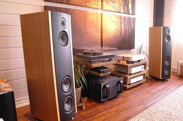

    SA-ref og Sa-103 har nokså lik signatur.
    Den største forskjellen ligger i størrelsen og da kraften og skyvet i Sa-Ref. Den går ikke tom her i stua for å si det slik. ;)
    Fikk åpnet opp Magicoene enda noen hakk og har samtidig stålkontroll på de.
    Som bilde viser, forsvinner den iallefall ikke akkurat i stua:cool:

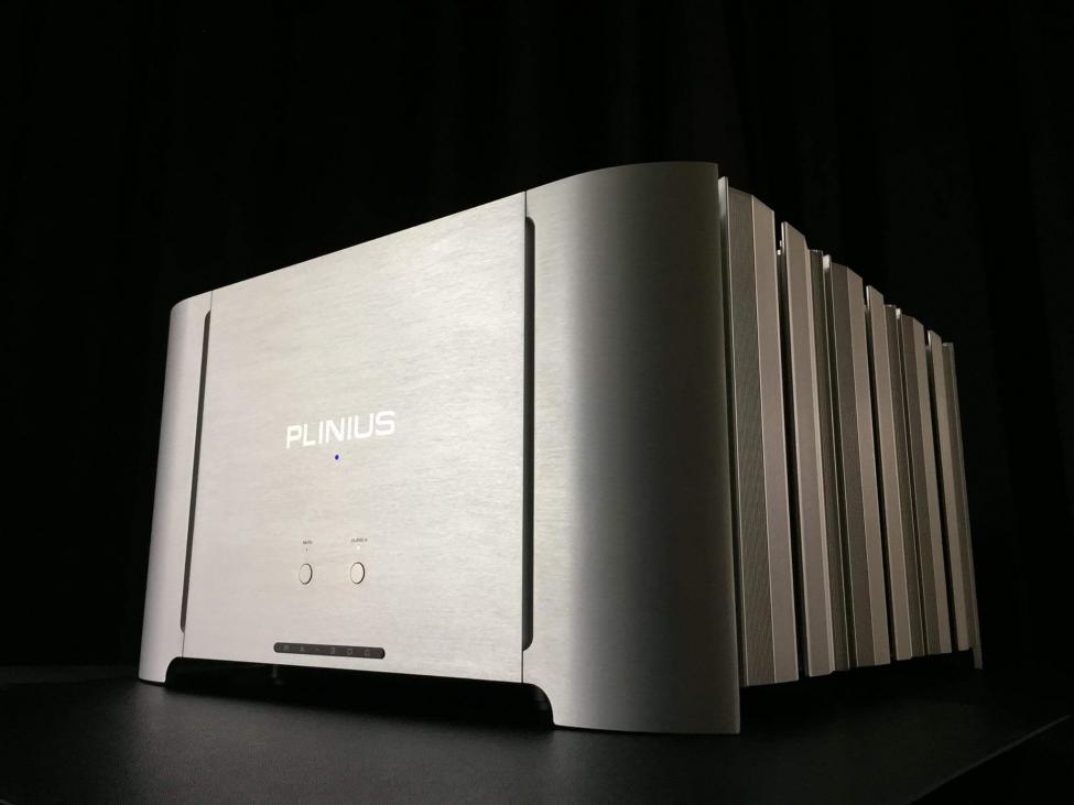

    Den siste Sa-ref'en forlot Fabrikken nå på New Zealand for 2-3 uker siden.
    Nå er det Ra-300 som tar over for denne.
