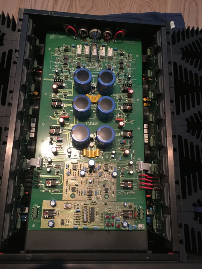

    Måtte "inn" å justere Load på Riaatrinnet i Kaitakien. Fy fader...Er jo like lekker innvendig også denne :cool:
    (Riaatrinnet stående helt til venstre)

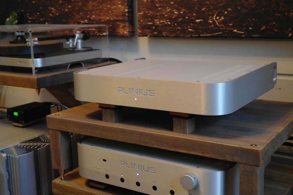

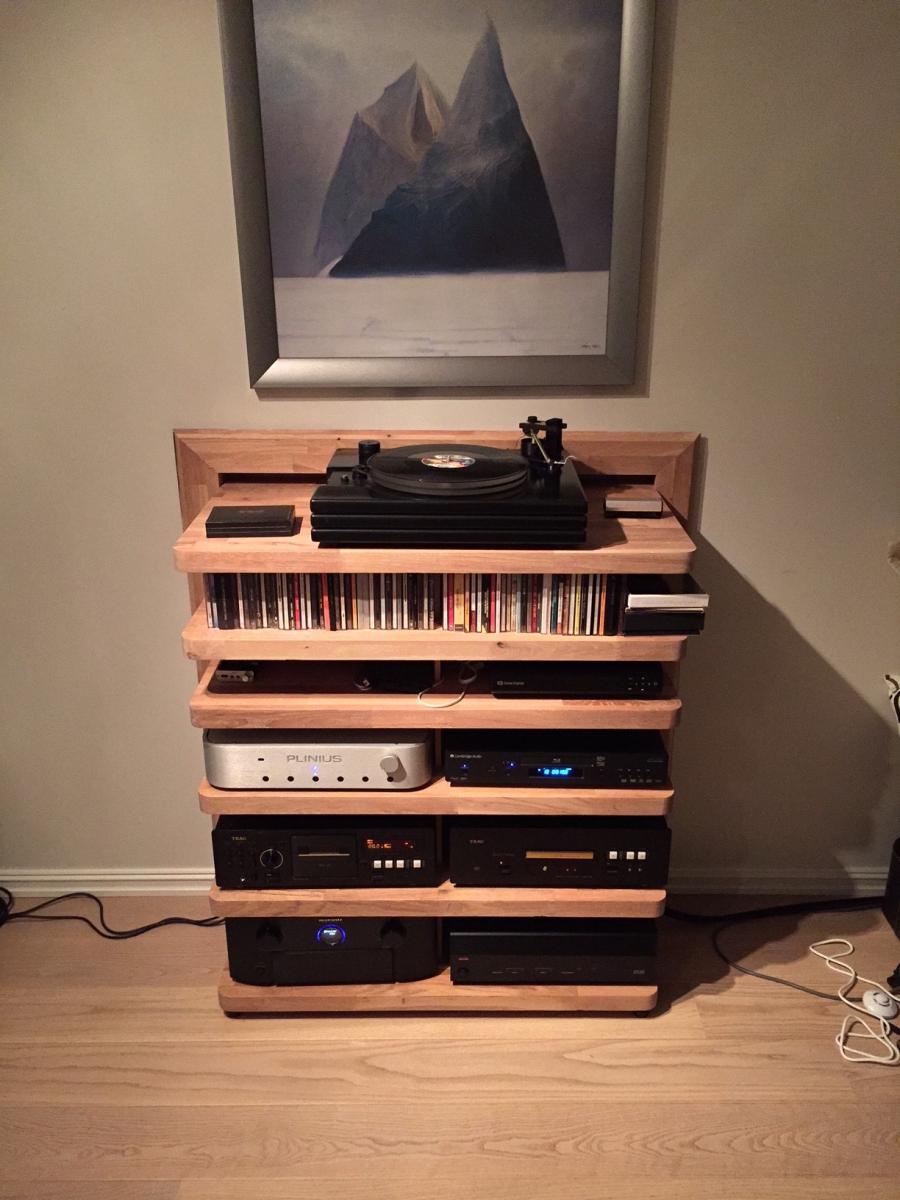

    Fikk også tak i en brukt Sa-103 her om dagen som er fra samme tid som min egen, så nå kjøres Mono i Plinius stua her. Har stått å spilt 2 døgn nå, så gledes til å få finlyttet litt i helgen.:rolleyes:
    32bit
    01.09.2003
    1.263
    318
    Oj, det der ble grisetøft med to 103, gratulerer. Jeg vurderte også det men kom over et godt tilbud på en SA-reference.

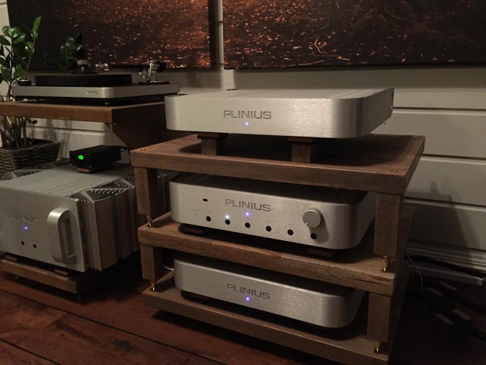

    Vis vedlegget 317104
    Lekkert, fett og nydelig Jonas;)
    Hører du noe forskjell eller er det mest for ro i sjelen? Fikk du røyka ut om impedansen halveres ved brokopling eller ikke ?
    Flott oppsett,Plinius er bare rått i min bok :)

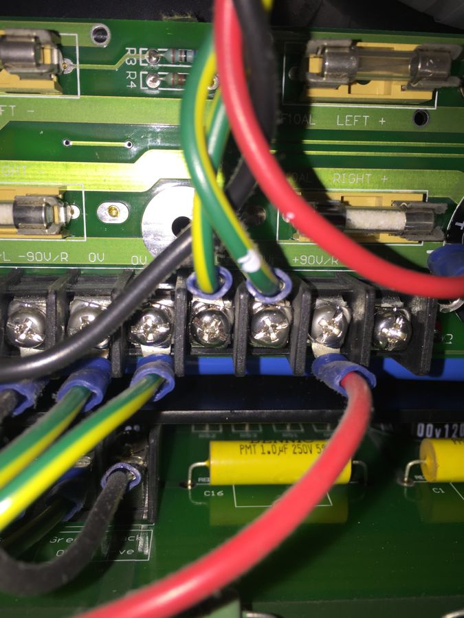

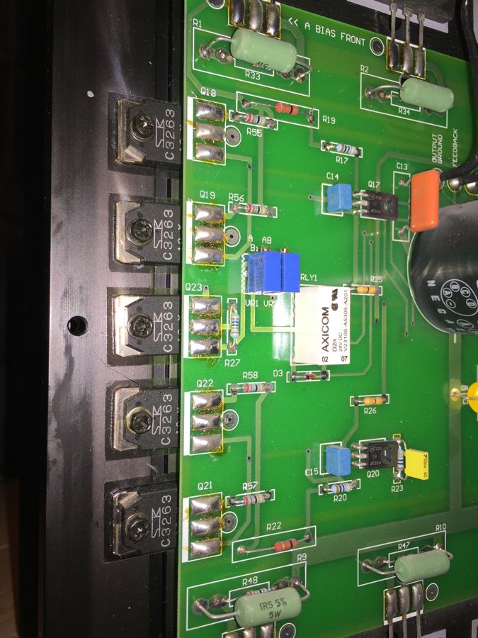

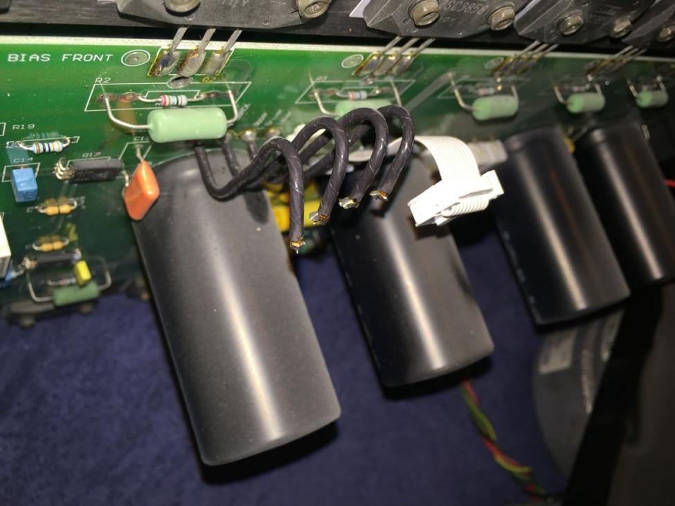

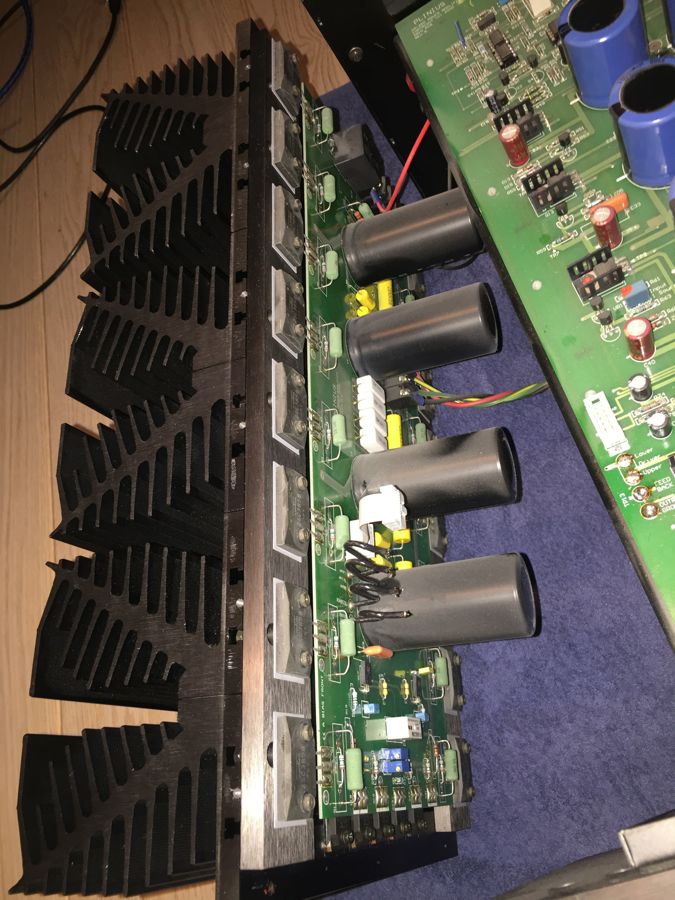

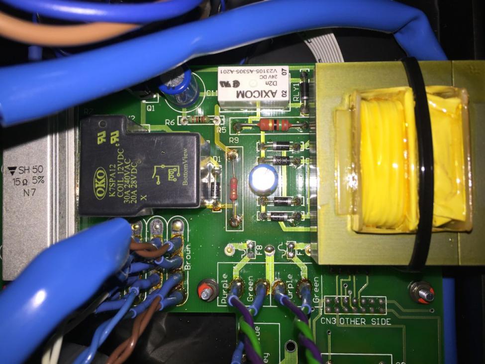

    Til de som har SA250MkIV
    Jeg har satt meg litt inn i disse beistene og vært i kontakt med Plinius sentralt - samme kar som JonasH.
    Da min enhet så ut for å ha vært utsatt for rørtang når høyttalerterminalene skulle tightes på kablene, måtte disse festes på nytt da de var blitt vridd løs fra selve kabinettet. Prosessen med å få dette gjort blei undersøkt da man ikke enkelt kommer til disse bare ved å ta av lokkene i bunn og topp. Man kommer til de nederste men ikke de øverste som er skjult bak hovedkortet som er montert på toppen av enheten (under topplokket).
    Siden mine terminaler var nokså shabby bestillte jeg opp nye og spurte så i samme slengen om det var noe ekstra som evt burde gjøres når enheten vår tatt fra hverandre.. Og det var det... For de som sitter med disse og har ett SNR som ikke er av "siste årgang" (SNR mellom 8931 og 0973) kan det være værdt å sjekke følgende :
    1) Det er en update i mykstart kretsen som skal øke påliteligheten til maskinen. Det er her snakk om å bytte noen motstander og en dertil kondensator - nærmere bestemt C11 og R6 og R9. Kondensatoren skal byttes til en 470uF 35V versjon og R6->22kOhm 0.6W og R9->120Ohm 1W. På min var dette gjort men man kan se komponentene på bildet under for de som vil sjekke. Mine er altså korrekte og har derfor rette fargekoder så har du samme fargekoder er du safe. Kondisen må du bruke en lommelykt å forsøke å lese deg fram til på selve kroppen av kondisen.
    2) Det er en update i utgangskortet på hver side. Denne updaten minker forvrengningen og skal på den måten gi bedre lyd. Prosedyren er litt omstendig men for de som evt er interessert - PM meg så kan jeg sende dokumentasjon på hvordan dette gjøres. Kan forresten høre med Plinius om det er greit at jeg legger denne opp her så kan dere alle ta en titt.
    For de som ikke har "skrudd" på sin(e) - dette oser det Mercedes klasse over og det er en gjennomtenkt og velkonstruert maskin på alle måter. Ikke akkurat service vennlig m.t.p vekt men litt muskelkraft så går det greit :p
    Siden jeg ikke vet hvordan man kommenterer bilder så får jeg gjøre det manuellt :
    1: Hovedkortet på toppen av forsterkeren. Inngangene sees helt bakerst og under her ligger terminalene
    2: Venstre kanal demontert og åpnet som en bok. Kabler i bakkant er til høyttalerterminalene - aka utgangene.
    3: Siltec kabler som må loddes fra hovedkortet. Merk at kablene er så tykke at de ikke går igjennom hovedkortet og loddes som SMD komponenter - noe overraskende for undertegnede..
    4: Merk R55-56-57-58 og kondensatoren som er koplet over motstand R23. Slik skal det være. Har du en transistor i nærheten av biasjusterings pottene som heter Q24 og Q25 så skal disse fjærnes og "hotwires" med en patchetråd som jeg vil tro går mellom Kollektor og Emitter på disse. Min har ett oppdatert kort og disse transistorene er helt fjærnet og dermed ikke med på bildet.
    5: Bildet av R6,R9 og C11. Fargekodene skal være de samme som disse - da er du safe.
    6: Husk å merk jordledningene og powerledningene før du løsner disse slik at utgangen kan åpnes som en bok.
    Happy listening;)

    Syntes det har vært litt stille her i tråden vår.
    Har drevet med sag, hammer, trelim så støvet har stått rundt øra - alt i inspirasjon av Jonas sin snekkre jobb. Er så tett i nesen av alt støvet at man knapt klarer å puste når man tar en sipp av den derre fludiumen som er brun og serveres kald.
    Gikk til innkjøp av eik og i min iver og idioti så fant jeg ut at jeg bare måtte ha 40mm plate - siden den sjappa som solgte slikt faktisk hadde denne dimmen inne. En aldri så liten aha opplevelse kom når jeg hadde 3 plater a 60cm x 3m på hengeren og faktisk skulle løfte dette inn i snikkerboden... Her har nok hodet hatt ett brainfart moment - for en plate var knapt nok flyttbar med en mann på jobben.
    Så etter mye fresing, bæring og liming har jeg i kveld fått alt på plass og står å koser seg med lim til morgendagen... Tanken er å ha 2 komponenter på siden av hverandre med "flytende" hyller som holdes kun i bakenden. Om det lar seg gjennomføre er jeg usikker på men morgendagen vil vise det. Plinius preamp og alle kilder vil stå i dette racket og powerampen vil stå aleine midt i mellom høyttalerne - da drevet med XLR. Tipper at bare racket kommer til å veie 100-150Kg så dette blir nok ikke en enmanns jobb å få inn i hus ;-) Hullene i hver "etg" skal romme dobbelkontakt for komponenter og det hele vil bli koplet sammen på baksiden slik at spagettien kan reduseres så mye som mulig. Nest øverste hylle - den med minst høyde - skal romme favoritt CDene.
    Noen som har tips til evt hva man kan bruke som bein for racket? Må kunne justeres i "vater" da jeg endelig skal få opp vinylen på øverste hylle.
    Kan poste sluttresultatet her hvis det skulle være interessant.

    Dette så utrolig bra ut Newton:)
    Gleder meg til å se sluttresultatet her. Det må postes!

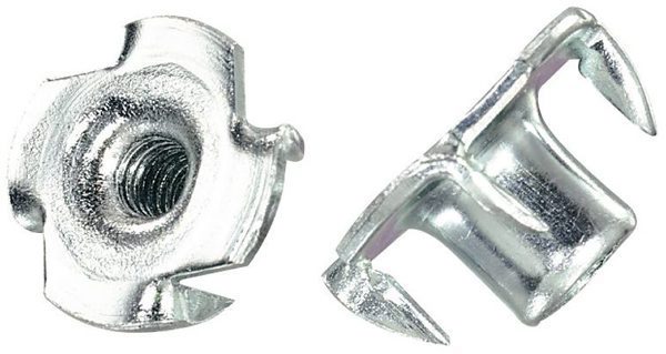

    Håper det lar seg gjøre å ha flytende hyller, det hadde vært griselekkert. Skulle det vise seg at det ikke går, er det helt sikkert ikke mye om å gjøre. Så noen små skråstag helt i bakkant er anonymt.
    Når et gjelder føtter til bunnhyllen ville jeg boret og slått inn islagsmutter. (Fås i str M4-M10 hos biltema) Da er det fritt frem om man ønsker spikes eller type soundcare etc.
    Vis vedlegget 341110
    Jonas
    Takker Jonas, får legge ut noen bilder når det hele er ferdig. Tenkte på de islagsmutterne jeg å - har brukt dem i flere andre konstruksjoner og de vil passe fint i bunn. Det enkleste jeg kunne finne var å bruke vognbolter men tror vekten på det hele vil gjøre at de nok vil trenge noe som forhindrer at de synker i parketten. Sjekket også på asylet og der kunne det se ut som om de har noe som kan brukes https://www.hifiklubben.no/tilbehor/hoyttalertilbehor/dali-cone/ men hvordan disse festes i høyttaleren er jeg usikker på. Men er det standard M-ett-eller-annet skrue vil nok islagsmutter kunne brukes.
    Så da får man ta seg en tur ut når den bedre halvdelen er tilbake. Er spent som fy på limingen :)
    EDIT: Ang avstivning av hyllene så hadde jeg vurdert å sette en tynn avstivning i midten på hver hylle, altså i mellom de 2 komponentene. Dog skal den skyves godt inn slik at den ikke vises i front med mindre mann stikker hodet inn i mellom komponentene. Hyllene er festet i rygg og i tillegg er det en flens på 10cm som holder ut mot fronten - altså som en liten kasse med freste spor men kassen kommer altså ikke langt fram på hver hylle. "Time vil sjåw"

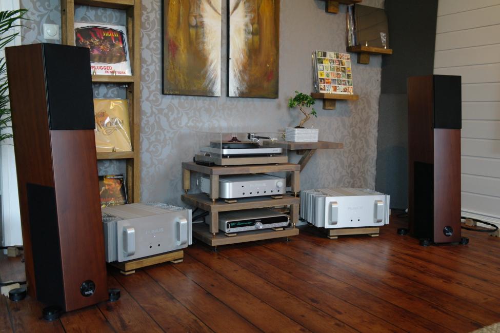

    På tide med noen bilder igjen i denne tråden også :cool:
    Gikk fra 2 ned til 1 x SA-103 i oppsettet i høst. Da 1 hadde stålkontroll på Cardeas.
    Så da åpnet mulighetene seg for omdisponering av Haifai midlene...2 kildekomponenter kom inn i oppsettet forleden dag.
    Plinius Koru Riaa:
    Plinius Tiki Nettverkstreamer:
    Plinius Komplett setup:
    Jonas

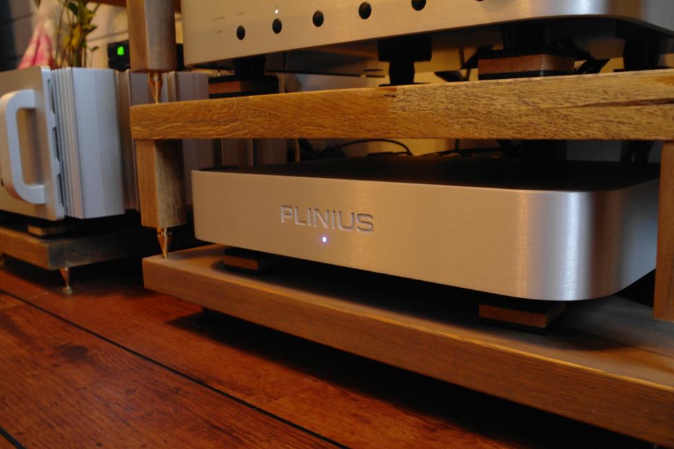

    Har vært stille her i tråden nå en stund - helt til Jonas ga oss en oppdatering. Siden jeg lovet Jonas å legge ut hvordan dette "Eike" prosjektet mitt gikk så slenger jeg inn noen bilder av sluttresultatet etter snikkerbu jobbing.
    Hifi racket har egne støpsler for de enkelte komponentene slik at ultra kort power ledning kan brukes til hvert apparat. Så går det en feit kabel fra racket til normal stikk på veggen. Hylle nr2 fra toppen er som nevnt en hylle for favoritt CDer slik at arkivet kan få pause med mindre det er noe man kommer på i farten. "listene" rundt er lagd av eikeplater fra Biltema. Her glimtet Biltema til med sin fantastiske "kvalitet"... Her kan man få mye "skitten" eik så man bør gå igjennom det som evt står der. Det gjorde jeg og fant noe som jeg trodde så alright ut - helt til jeg hadde kappet opp alt. Venstre list har her en skikkelig mørk flekk på toppen - og så viste det seg at platene på ingen måte var like tykke... Så der måtte det pusses mye for å få dem lik i tykkelse slik at hjørnene kunne se noen lunde alright ut. Råd - styr unna Biltema plater med mindre du har skikkelig maskinpark...
    Den hyllen til senterhøyttaleren blei ferdig 22:30 lørdags kveld og har akkurat blitt satt opp. Må sentreres og så skal det fylles favoritt vinyl under høyttaleren. Her klarte jeg å kappe platene slik at endeveden pekte ut mot lytteposisjonen - så den brainfarten måtte korrigeres ved å lage custom Eikelister som blei kledd på fronten...
    "Droget" aka SA250 står på en liten hylle som dere ser og spikes ala Jonas har ikke blitt vurdert pga vekta.... Dimensjonen på platen er slik at kjøleribbene får "fri flyt" av luft, så kanskje temperaturen kan gå litt ned. Ampen min var oppe i 59´C her en kveld i klasse A... :rolleyes:
    Ha en hyggelig Julefeiring folkens og happy listening :)
