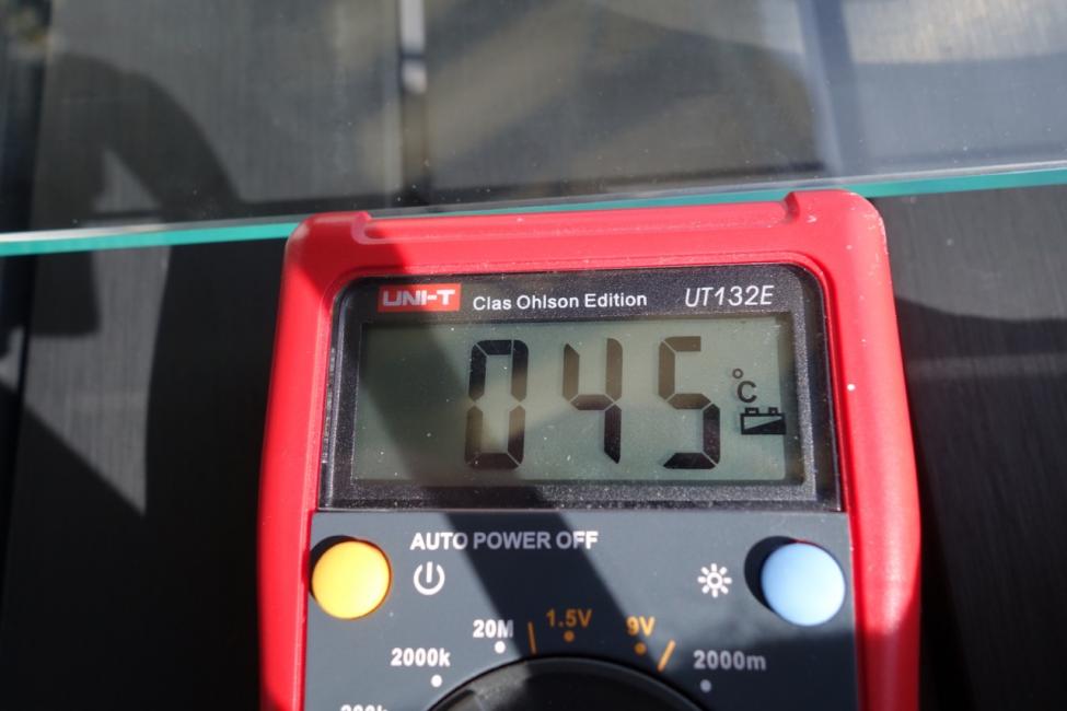

    Det gikk dårlig i ettermiddag. Tidvis lett skydekke, og på langt nær like høy temperatur som midt på dagen i går.
    Max temperatur ble 47 grader - og det er ikke tilstrekkelig.

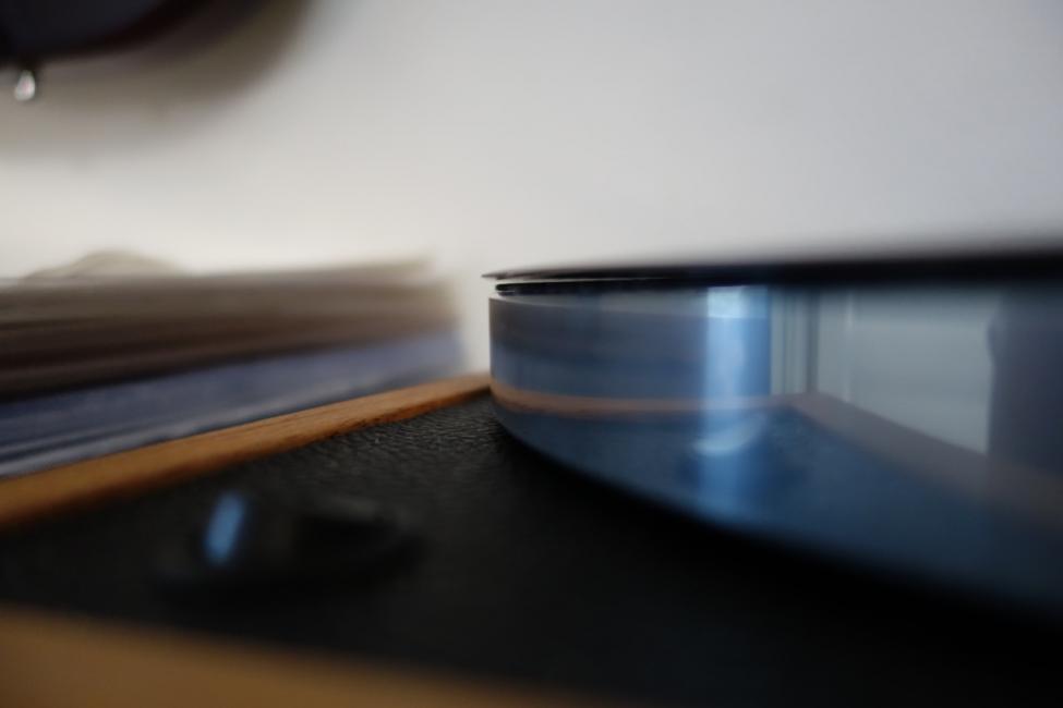

    Tydelig svai:
    Prøvde m/glass rett på plata for å gaine høyere temperatur:
    Men, nope - langt fra tilstrekkelig:

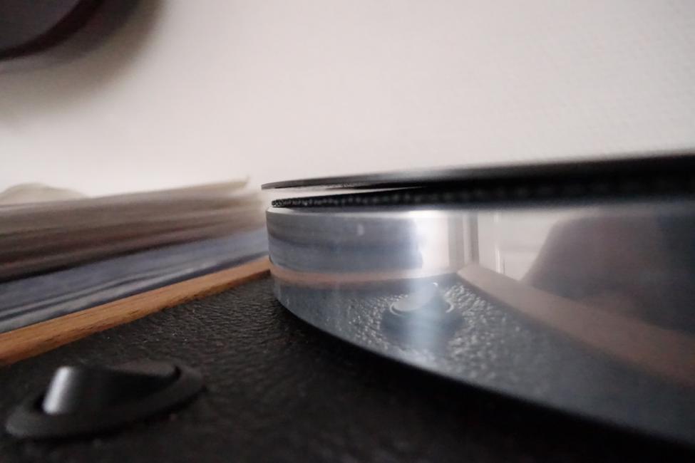

    Men, tok nå et bilde av én vilkårlig utvalgt av platene fra i går. Den hadde omtrent akkurat like mye svai som den på bildet i forrige innlegg.
    Her er bilde etter soloppholdet. Som man kan se er den nå ikke 100%, men temmelig bra:
