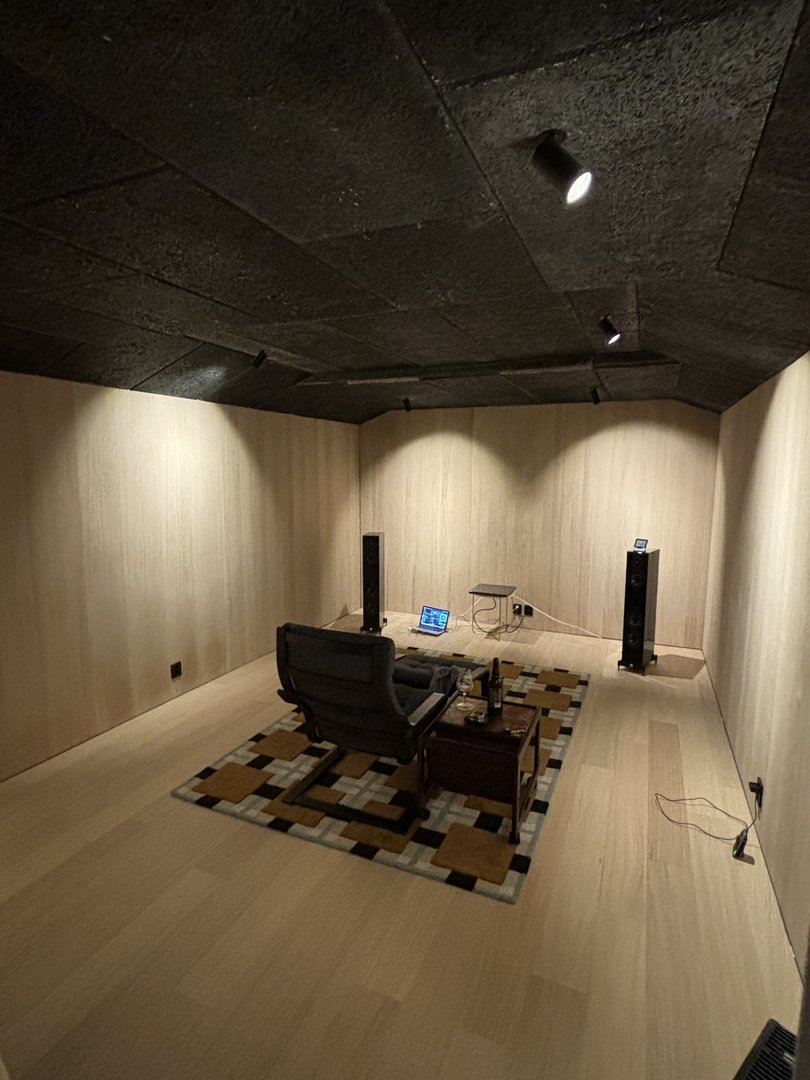

    Hei alle! Jeg har akkurat kommet meg inn i nytt lytterom, og jeg ønsker å ha posisjoner på høyttalere osv sånn ca på plass før jeg begynner å legge til absorbenter og eksperimentering osv. Spiller på Devialet 200 Expert og Vienna Acoustic Beethoven Baby Grand.
    Rommet er 3,8 x 5,55 x 2,4(B-L-H) tak er av trebetong-plater og alle vegger er i eikefinér. Mulig teppet (170x240) også burde være endel større.
    Hvor burde utgangspunktet mitt med høyttalerne starte mtp avstand til bakvegg og sidevegger, og ikke minst lytteposisjon?

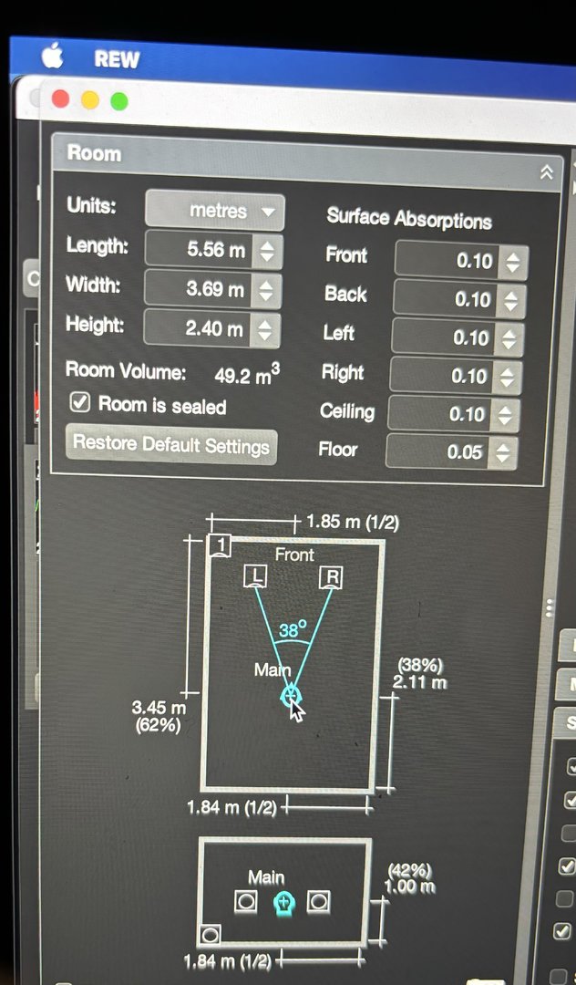

    Angående demping er jeg enig i rew (du kan også simulere høyttaler/lytteposisjon der) men kalkulatorer er også gøy.

    Om du bruker simulator i rew kan du prøve plassering teoretisk før du måler. Finn en plass der bass (under 200hz) ser noenlunde flat ut ved å flytte høyttalere eller lytteposisjon med musen.

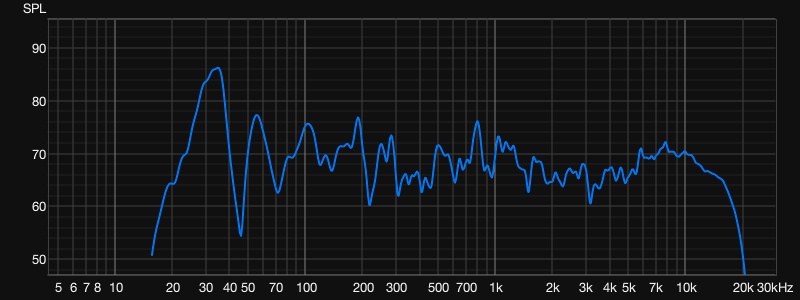

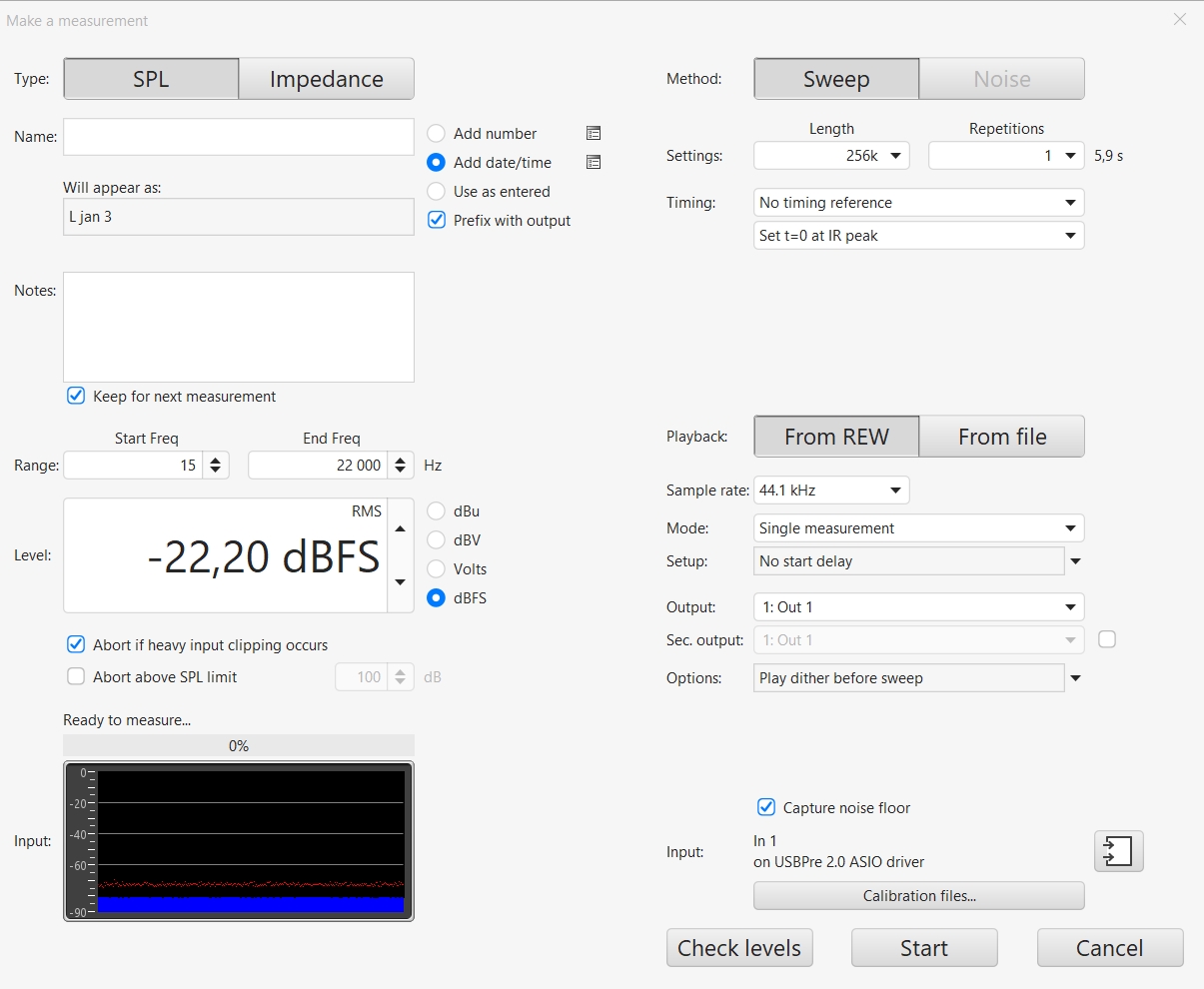

    Nå har jeg kjørt et par runder med REW. Ikke helt sikker på om jeg har gjort det riktig. Men her kommer målinger gjort med forslaget REW kom med til høyttalerplassering og lytteposisjon. Noen innspill?

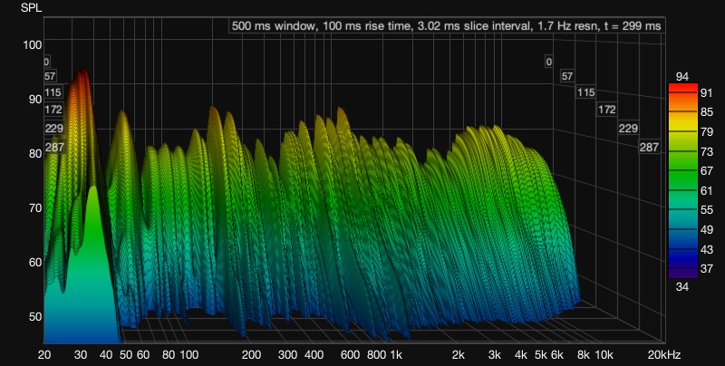

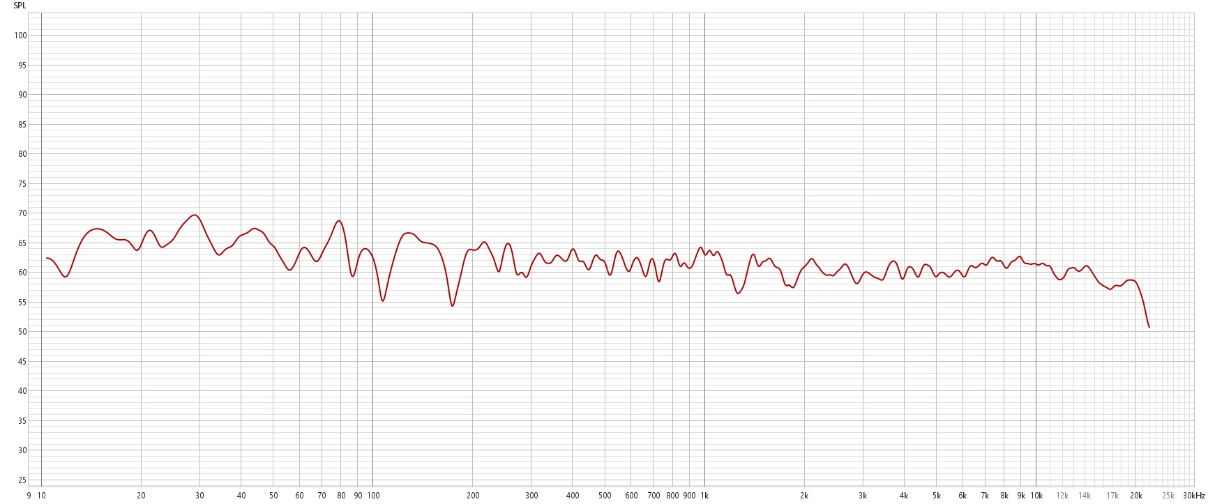

    Noen som kan lese noe av grafene/resultatene? Utover at jeg har et problem under 40hz selvfølgelig😁

    Hva er det du har i taket der? Et utgangspunkt jeg ofte har brukt er Cardas sin metode for plassering av høyttalere, virker faktisk forbløffende bra men kanskje ikke så praktisk alltid.

    Vis en frekvensrespons separat av hver høyttaler med 1/12 oktav glatting og 5dB oppløsning på grafen.

    Glatting har med oppløsning av grafen. Jo høyere glatting, jo mer av de små detaljene eller kamfiltereffekt "glattes" over. Du kan velge glatting i menyen "Graph". 1/12 oktav glatting er greit og bruke til et ubehandlet rom.

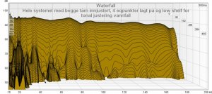

    Under er et eksempel med 1/12 oktav glatting og 5 dB oppløsning på grafen. Husk og måle høyttalerne hver for seg og vis begge.
    Vis vedlegget 983296

    Det rommet er like langt som mitt, men litt smalere. Jeg hadde delt det opp i 3 - ht 1/3 ut fra fronvegg, lyttepos. 2/3 og en 1/3 til bakvegg.
    Jeg har ht 1.7m fra fronvegg, lyttepos. 3,7m og 2 m til bakvegg.

    steinost
    22.01.2004
    11.363
    8.463
    Lillestrøm
    Men gjør som @Roald sier.
    Ta måling bare fra 200hz.
    De fleste store problemene ligger der, mye lettere å tyde grafen også.
    Mic skal være der du har hode (bare for å ha sagt det)
    Så du får 200 borte til høyre i vinduet.
    Slik.

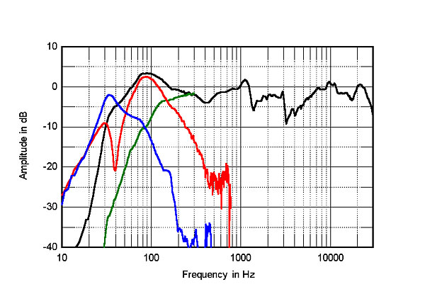

    Nå som du kan måle frekvensrespons, så er det bare å jobbe med plassering og finne jevnest mulig frekvensgang og spesielt for bassområdet.
    En del av avvikene dine skyldes hvordan høyttalerne er blitt tunet.
    Vis vedlegget 983467
    Kilde: https://www.stereophile.com/content...and-symphony-edition-loudspeaker-measurements

    Prøv høyttalerne på langveggen og mål og lytt…
    Jeg har omtrent samme mål som deg og med høyttaler på kortveggen ble bassen meget ujevn og forsvant helt om jeg satt midt i rommet slik det ser ut dom du sitter. Hadde samme 32basskul som deg… tok den ned med DSP
    Høyttaler på langveggen gav meg langt jevnere bass og større ( og riktigere) perspektiv
