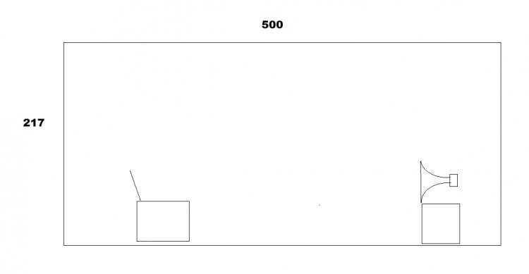

    Helgens quiz; Hva er løsningen mht absorbsjon/diffusjon her? (litt starthjelp, bass kan en se bort fra, representerer pt. ikke noe problem. Avstand til sideveggene er 2,5 m. fra hver høyttaler)
    Vis vedlegget 568501
    Burde muligens sende en forespørsel til Thohaug?
    Han er jo en råtass til å finne ut hvor tiltakene bør gjøres.
    Kunne vært interessant å se hvordan det ville vært å satt skrå vegg der refleksjon treffer.
    Eventuelt er nok en kombi løsning ala et RPG Bad panel en god løsning hos deg. Vanskelig å si ut i fra bare en tegning.
