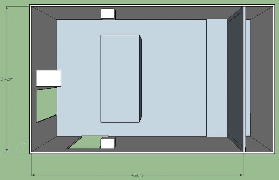

    Jeg holder på å planlegge de akustiske tiltakene i "hjemmekinoen", og jeg lurer derfor på hvor jeg burde begynne? :confused:
    Jeg regner med at mange vil si at jeg bare må måle, men jeg må jo starte med noe, og jeg har fått noen ideer, men jeg er mest usikker på plassering av diffusorene.
    Planen nå er å fylle det jeg kan bak lerretet med isolasjon (det har jeg allerede en tråd om). Deretter er planen å bruke to plater i dybden av Akuduk Pluto som førsterefleksjon, jeg regner med at det også blir to i bredden, slik at den blir 120 bred og 10 cm dyp (med litt luft bak).
    I begge hjørnene bak vil jeg ha så store bassabsorbenter som mulig (tipper det blir ca trekant med 60x60). Høres disse planene greie ut?
    Deretter kommer det store spørsmålet, hva med bakveggen? Og hva med diffusorer????
    Jeg har lest at noen har diffusorer rett ved siden av lytteposisjon, mens andre har det bak, mens andre mener at det bør være foran?
    (jeg har mulighet til å få laget 1D diffusorer av XPS, så jeg tror at de vil bli bra:))
    Det er mulig at jeg vil ha en liten seterad helt bakerst.

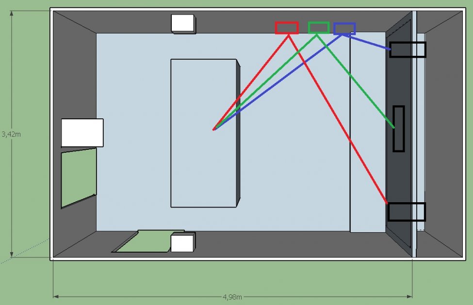

    Absorbenter til første refleksjon fra nærmeste høyttaler, ikke diffuser. På senter, da tenker du taket? Vil tro absorbenter er riktig valg her.
    Jeg er litt på at diffusjon skaper mere rom osv med musikk. Er usikker på om jeg i det hele tatt ville tenk diffusjon på film. Det er det nok andre som kan svare bedre på.
    Selvfølgelig absorbent, jeg ser at jeg skrev diffuser to ganger etter hverandre her :)
    Neida, tenkte senter foran, og så på veggen. Når en lager et første refleksjonsspunkt på veggen fra den nærmeste høyttaleren, og så et punkt til den andre fornthøytaleren så vil jo senteren være midt mellom de punktene.

    Hvis første ref er innenfor 120 cm (rød, grønn og blå)Hadde jeg laget en bue rundt slik jeg har gjort det.

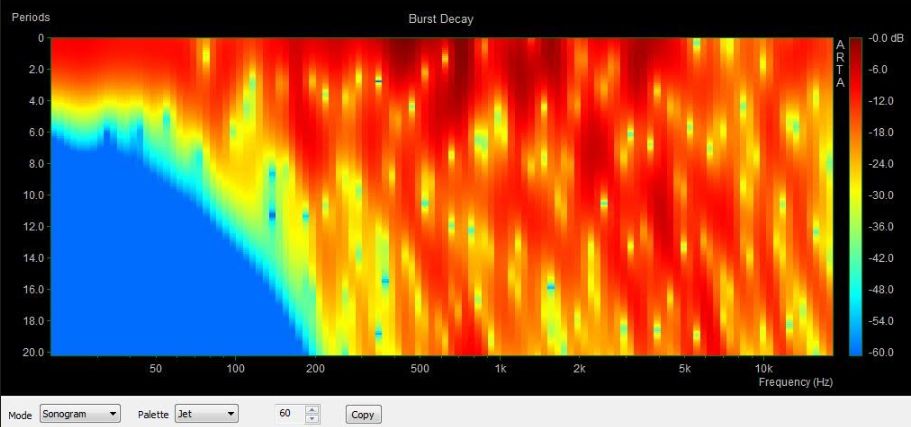

    Pap-wingen har jeg en måling på, at den løftede det dyk jeg havde på 16 hertz med adskillige dB. Det er dokumenteret tilbage i tråden i Mit lytterum. Pap-Wings blev placeret skråt i et Front hjørne.
    Den her placering af en Pap-Wings løftede 16 Hertz op.
    Man skal lægge måleudstyret væk, og lytte efter forskelle. Mange ting kan ikke måles. Kan du måle klarhed? Dynamik i luften?

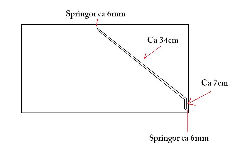

    Jeg fandt en tegning over en V-wings. Her kan man se, hvad der sker, når V-wings skubbes sammen. Der kommer et hulrum i mellem dem.
    En V-wings er endeløs. Lyden går ind i den ene side og ud i den anden. Der er optil 80 cm vandring, side leds, hvilket forsinker lyden. Det er genialt syntes jeg, i stedet for bare ind og ud i samme fag som QRD.
    En række V-wings tids diffusere ned til 200 Hz og når de stilles på række efter hver andre langs en væg, så skabes der en Helmholtz absorption imellem 125 og 200 Hz.
