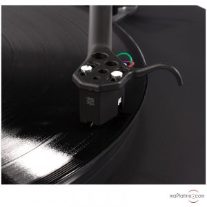

    Hei. Jeg har en Rega Planar 3 med Elys2 pickup. Ser det er tilbud på Nagaoka på Stereofil nå. Er noen av dem en god oppgradering uten at jeg behøver å heve armen eller fikle med andre ting?
    jannisj
    07.10.2018
    96
    27
    Veldig mange skryter veldig av Nagaoka MP-200.
    Den kan monteres uten shims, men mener det anbefales 2-3mm.
    Isokinetic har shims som kan monteres uten å ta arm/ledning ut av platespilleren:
    ISOkinetik ISOvert VTA shims for rega tonearms
    Alternativt vil jo Rega Exact være bolt-on, og skal også fungere veldig bra.

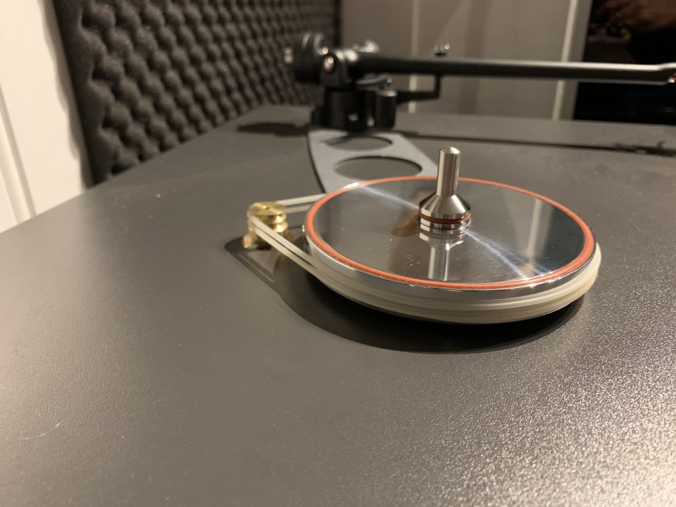

    Artig, jeg var i kontakt med Gus/Tangospinner i går for å sjekke hvilken lengde pulley jeg trengte for Planar 2.
    Så da blir det i nær fremtid bestilt upgrade kit med astor subplatter, opal belte-upgrade, og gratis oppgradering til brass pulley.
    Mulig jeg kommer til å bytte til Origin Live sin stub/counterweight mod også, da jeg har sett mange anbefale det på Rega.
    (Evt technoweight fra Michell)
    Siden Planar 2 har tung glass platter, så anbefalte han ikke å bytte til Delrin platter.
    Så det er ikke noe jeg har egentlig vurdert.
    Pickup har jeg bare blitt mer og mer usikker på, men enkeltheten på montering av en Rega Exact frister mer og mer.
    Hvordan lyden er i den derimot vet jeg ikke..
    Positive med den er jo at Platekompaniet til stadighet har 20-25% rabatt på platespiller tilbehør, og Exact til 3000,- bør da være et greit kjøp.
    Har også sett på 24v motor oppgradering og neo psu, men usikker om en Planar 2 er verdt såpass mye oppgraderinger.
    -jannis

    Mye samme reise jeg gjorde med min forrige P3, byttet ut sub-platteren med en fra Tangospinner og hvit reim, hadde psu og Exact som neste oppgraderinger, men så tok livet en annen sving og jeg valgte å selge unna for en stund!
    I sommer igjen var det dags for ny spiller, og jeg stod mellom å velge en ny P3 og modde opp igjen som sist, valget falt heller på P6/Exact/Fono MM Mk 3 eller sagt m.a.o ”ferdig modda”.....plug an play!
    Jeg er både tilhenger av ”drinking by the label” og litt Rega Purist (drivverk/arm/pu/riaa) og det funker optimalt for mine behov og ønsker nu...det er å spille vinyl med den gleden og boogie faktoren jeg gjorde i oppveksten og ungdommen, her treffer Rega meg spot on!
    Ikke siste ord i korrekthet eller hifimessig prestanda.... "but who cares"! :D

    Nagaoka modellene som er nevnt (110 og 200) er gode alternativer på en Planar 3.

    Hva mener dere at skjer med lyden ved bytte av subplatter? jeg har ingen tro på det
    Jeg kan enbart henvise til mine erfaringer med egen P3/Elys 2, der jeg byttet fra plastskiten til en av alu, minnet vil att jeg skal si; roligere og mer kroppslig lyd!
    Om eller hva det vil ha for betydning på andre merker, skal jeg ikke mene så mye om...
    Bra at du synes det men jeg tror ikke på det, er alltid så mye som forandrer seg på en Rega? :)
    Er det? følger deg ikke helt nå...
    motoren
    13.01.2007
    25.401
    44.608
    Flekkefjord
    30
    Tenker bare generelt når det kommer til Rega, Subplatter ,whitebelt og lodd til arm fex, du hører aldri noe om slike ting fra andre merker? i beste mening :)
    U
    utgatt25555
    Ahh da er jeg mer med, det finns jo ett utall muligheter å modde de mindre modellene, ett steg om gangen lissom, for meg er det en bra ting, ikke alltid man har/tar seg råd å kjøre pakka fullt ut innen sin modell, litt sånn AudionNote (uten sammenligning forøvrig), man tar det etter som det passer.
    Derfor gikk jeg for en ferdig ”modda” P6 denne gangen, og ikke begynte på nytt med å modde opp en P3 ;)
    _RoDa_
    06.02.2010
    13.736
    17.822
    Andre merker har ofte mindre nyanser og dekker over forskjeller og slikt som en Rega bringer opp i lyset.
    Derfor hører man lettere på en Rega disse endringene som betyr så mye for musikkgleden, men som dessverre ikke er lett å høre gjennom den slørete gjengivelsen fra de fleste andre merker.
    motoren
    13.01.2007
    25.401
    44.608
    Flekkefjord
    30
    Det var jo også en måte å se det på, trenger altså ikke å spørre hva du har
    Jeg vil jo heller se det slik at Rega er så dårlig i utgangspunktet at alt hjelper
